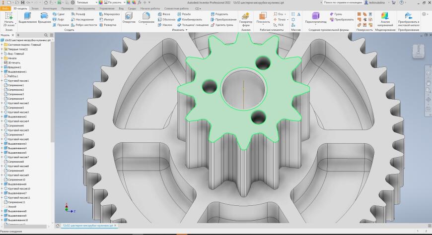

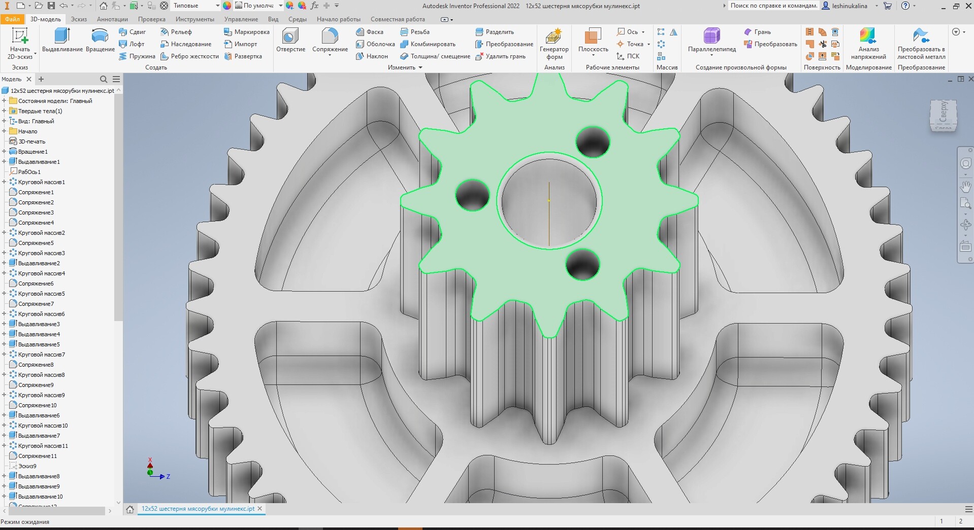

Опять понадобилась шестерня для электро мясорубки мулинекс HV8. Пробовал скачивать с сайта MakerBot logo Thingivers, но она там с другими размерами, видимо спецом. Выкладываю здесь фото и файлы stl для печати. Да, кстати, эту шестерню я облегчил и усилил внутри 3мя болтами, т.к.верхнюю шестерню малую всегда отрывало при попадании больших сухожилий. Переделал зубцы малой части шестерни, очень тонковаты были, срезало. Печатать пластиком Pet-G
