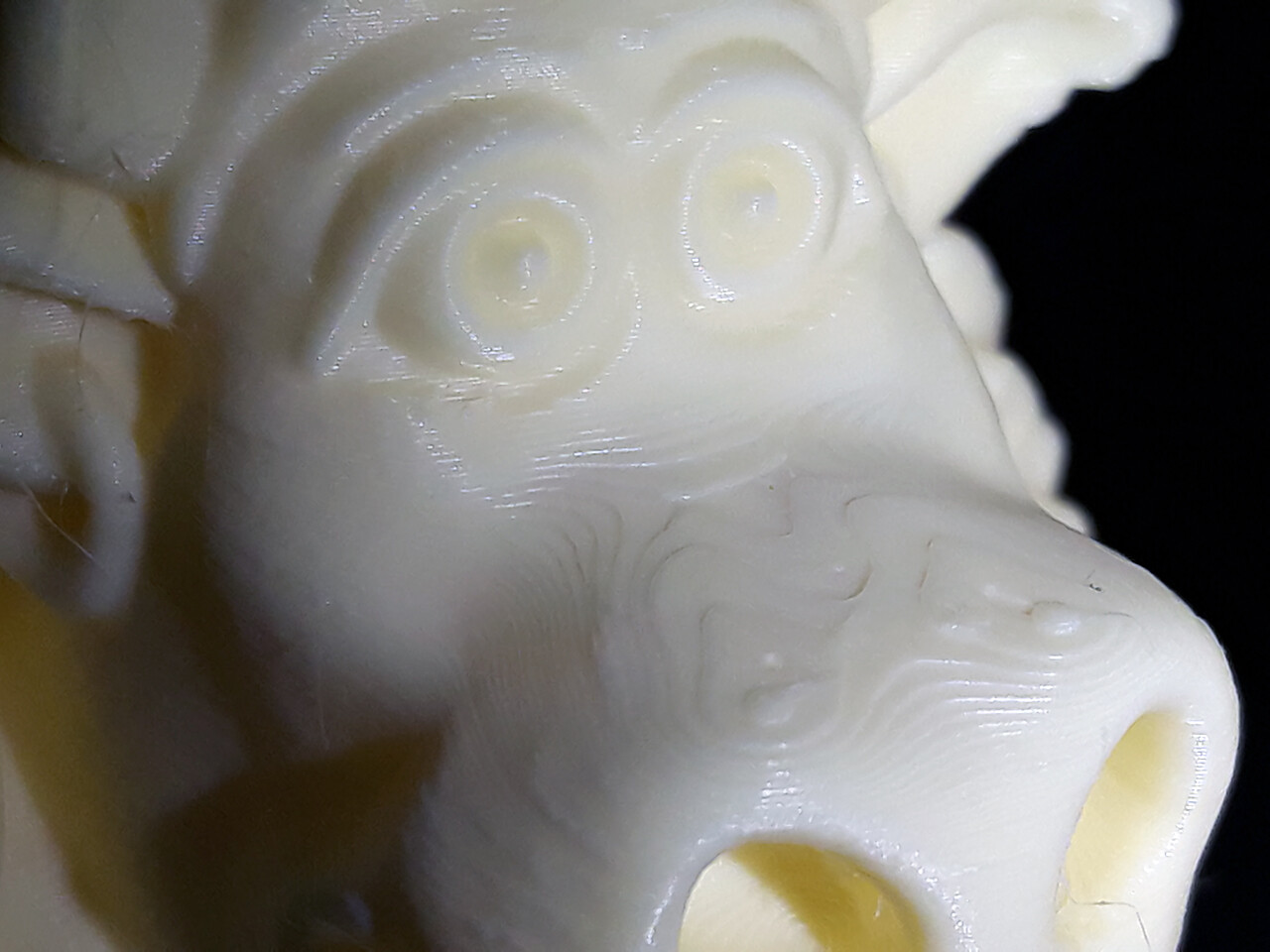

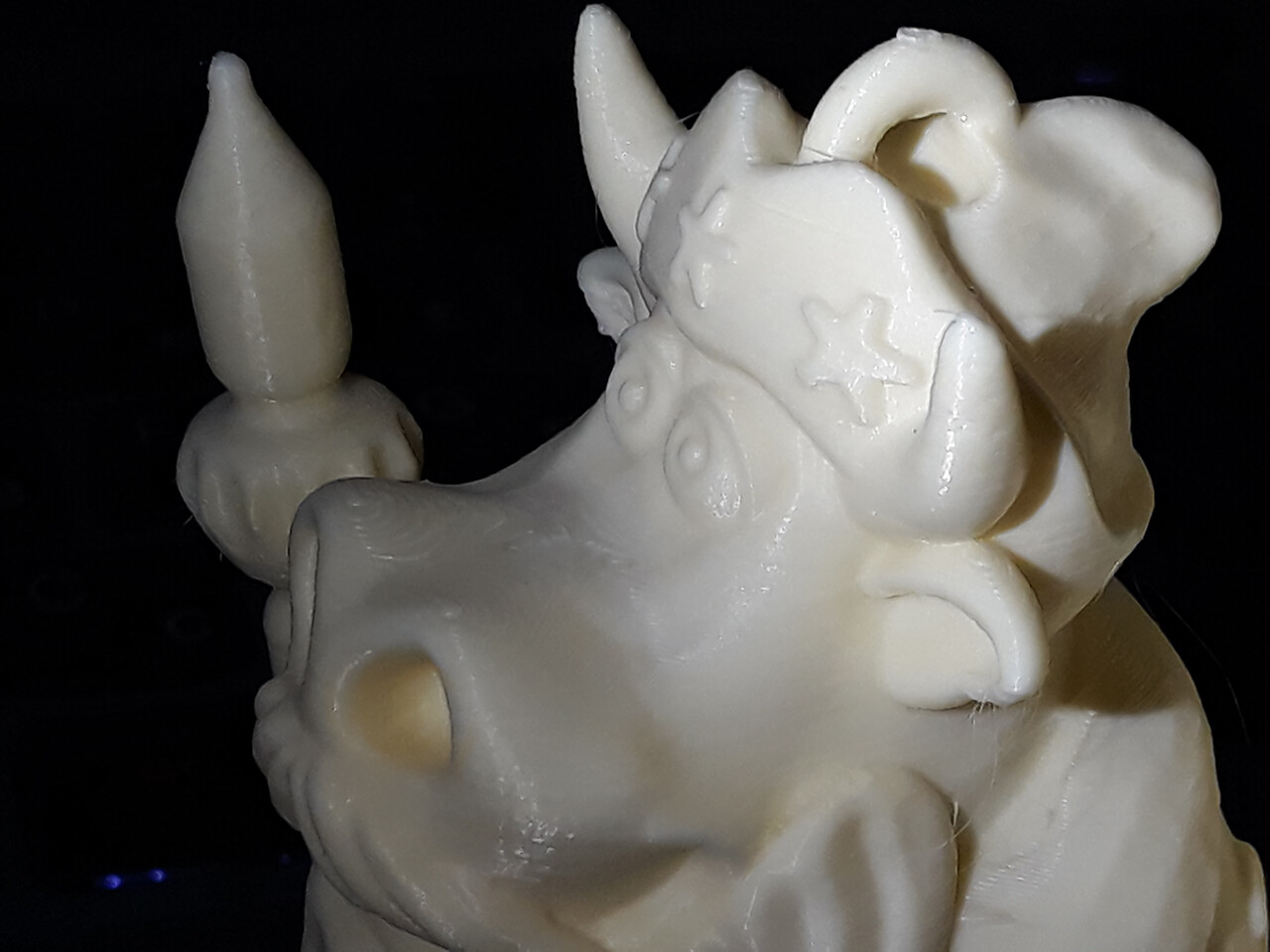

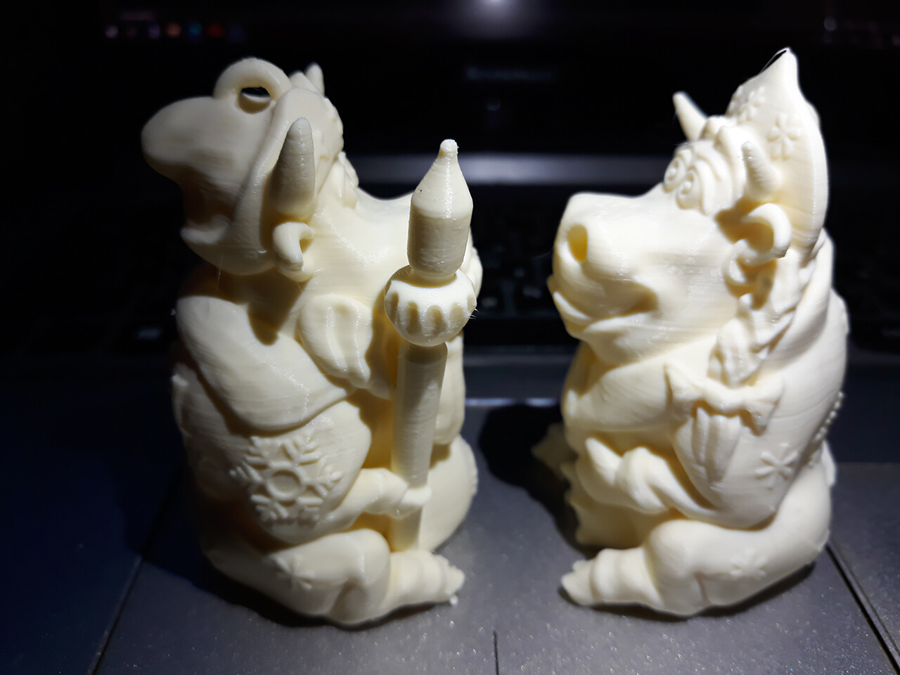

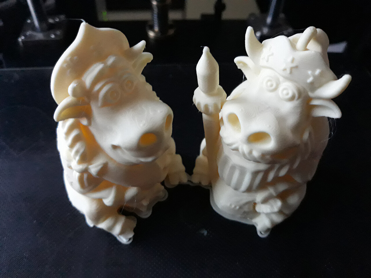

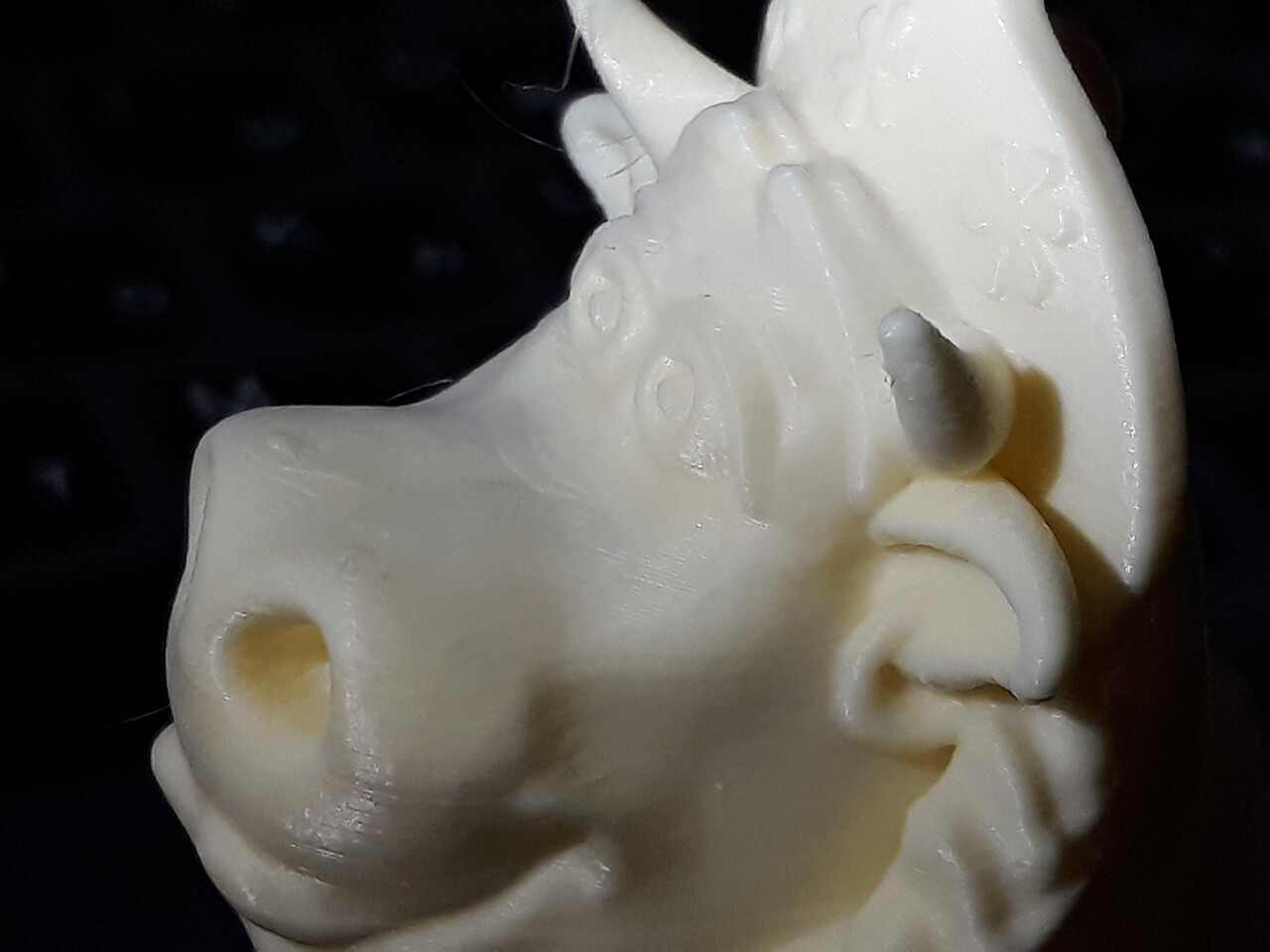

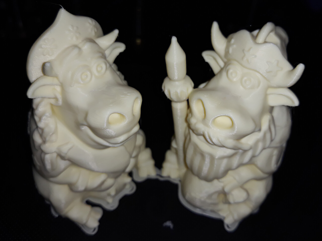

Игрушки на ёлку. Бык-мороз и Снег-бурка из ABS FDPlast слоем 0.1мм., из сопла 0.6, шириной периметров 0.55, со скоростями 50\30\20\60, за восемь часов.
Хорошей адгезии, качественных расходников, стабильной температуры, чёткого микро-шага!
C наступающим!
Под фильтрами фотошопа, цвет пластика (Крем-брюле) стал более светлым. Снеговиков им не стоит печатать. : )
