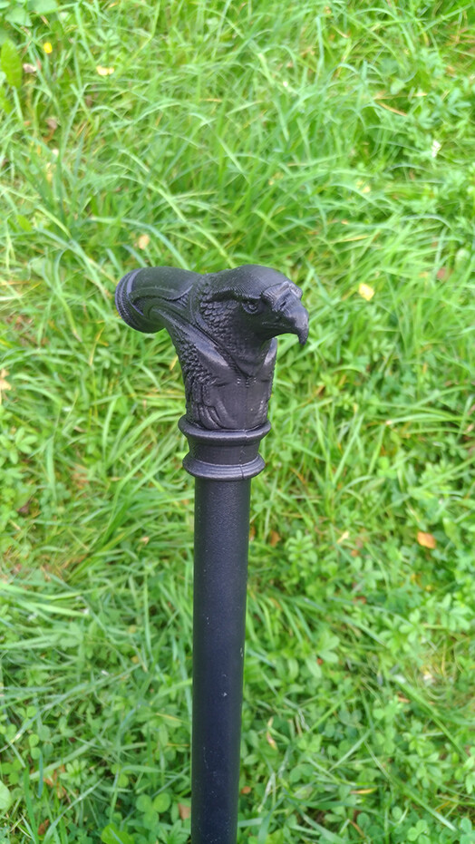

Решил поддержать админов в их потугах прокачать раздел «Мы печатаем», поковырялся в своем файлохранилище и нашел фото одного из моих первых проектов 3д печати.
Дело было так. У мамы треснула ручка трости. Не то чтоб совсем развалилась, держалась, конечно, с помощью синей изоленты, но мне захотелось сделать маме приятное и доказать ей, что 3д принтер это не только для забавы, но и полезная вещь в хозяйстве. К тому же я тогда был впечатлен статьёй одного из здешних завсегдатаев, помнится автором была дама, которая напечатала ручку трости для соседа используя модель крышки для ПЭТ-бутылки. К сожалению, модель ручки трости она не выложила, но найти первоисточник не составило труда.
К моему разочарованию первоисточник требовал существенных преобразований. Тело ручки было сплюснуто, вероятно, в процессе подгонки к размеру пробки и образовалось ребро, которое ну никак не годилось для ручки трости. Да и резьбовая пробка тут была как корове седло. С редактированием stl-файлов я тогда был мало знаком, кое что мог моделировать в AutoCADе, но работать там с этим файлом было проблематично. Пришлось осваивать Meshmixer. С божьей помощью и оборотов обсценной лексики удалось преобразовать модель первоисточника в модель достойную маминой трости.

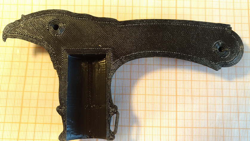

Печатал ПЛА от U3print на Sapphire S, соплом 0,4 мм, слоем 0,2 мм на скорости 60 мм/сек с заполнением 30%. Помнится, при печати 2-й половики первый слой ну никак не хотел прилипать к стеклу, поэтому её пришлось печатать на подложке.
Но это была не единственная проблема. После остывания детали повело и привалочная поверхность обоих половинок была далека от плоскости, да и соосность отверстия под трость пострадала.
Поэтому клеил эпоксидкой зажав и выровняв детали струбцинами.
Преодолев все непредвиденные проблемы получил требовавшийся результат, что порадовало не только меня, но и маму.
