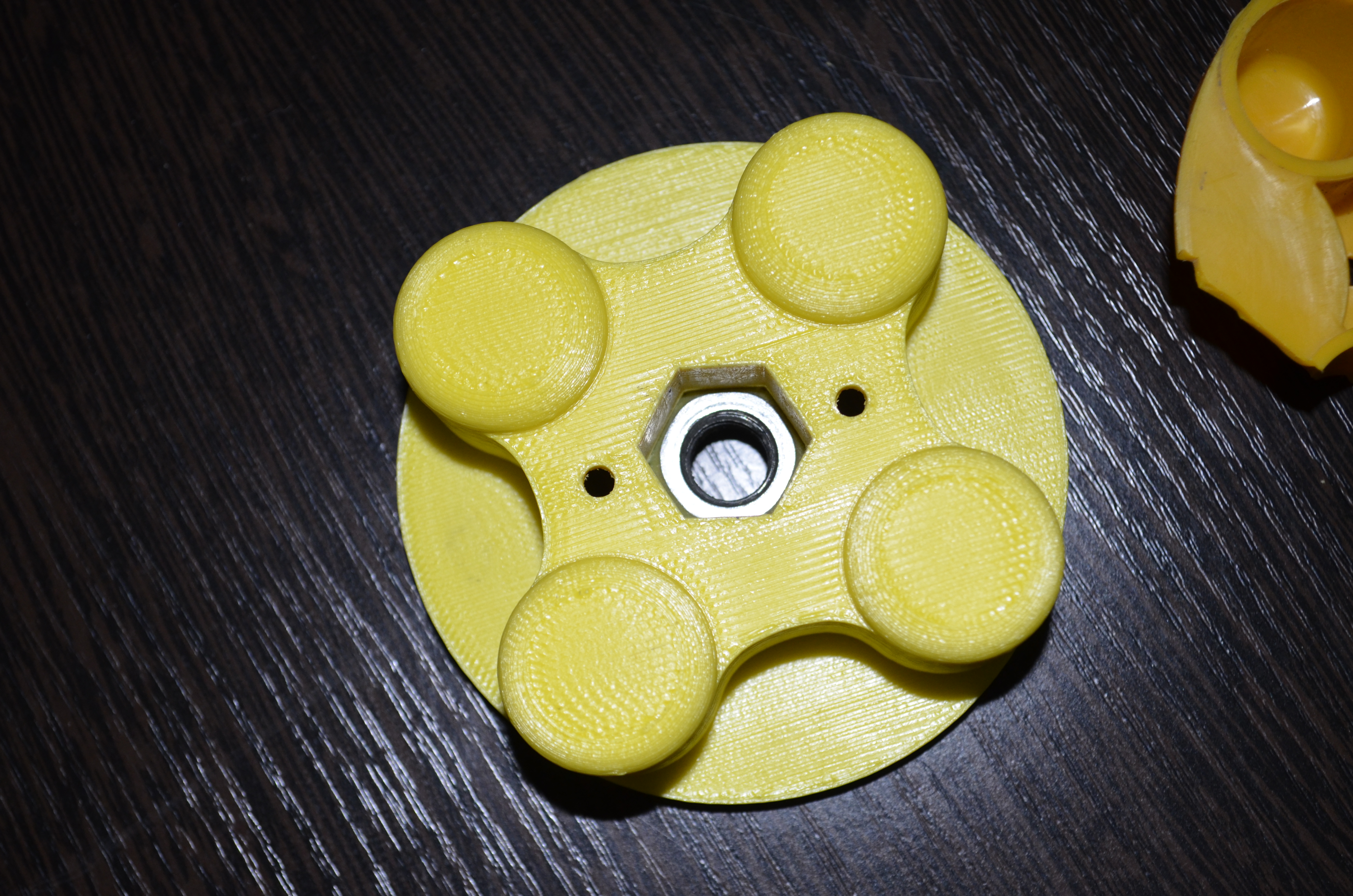

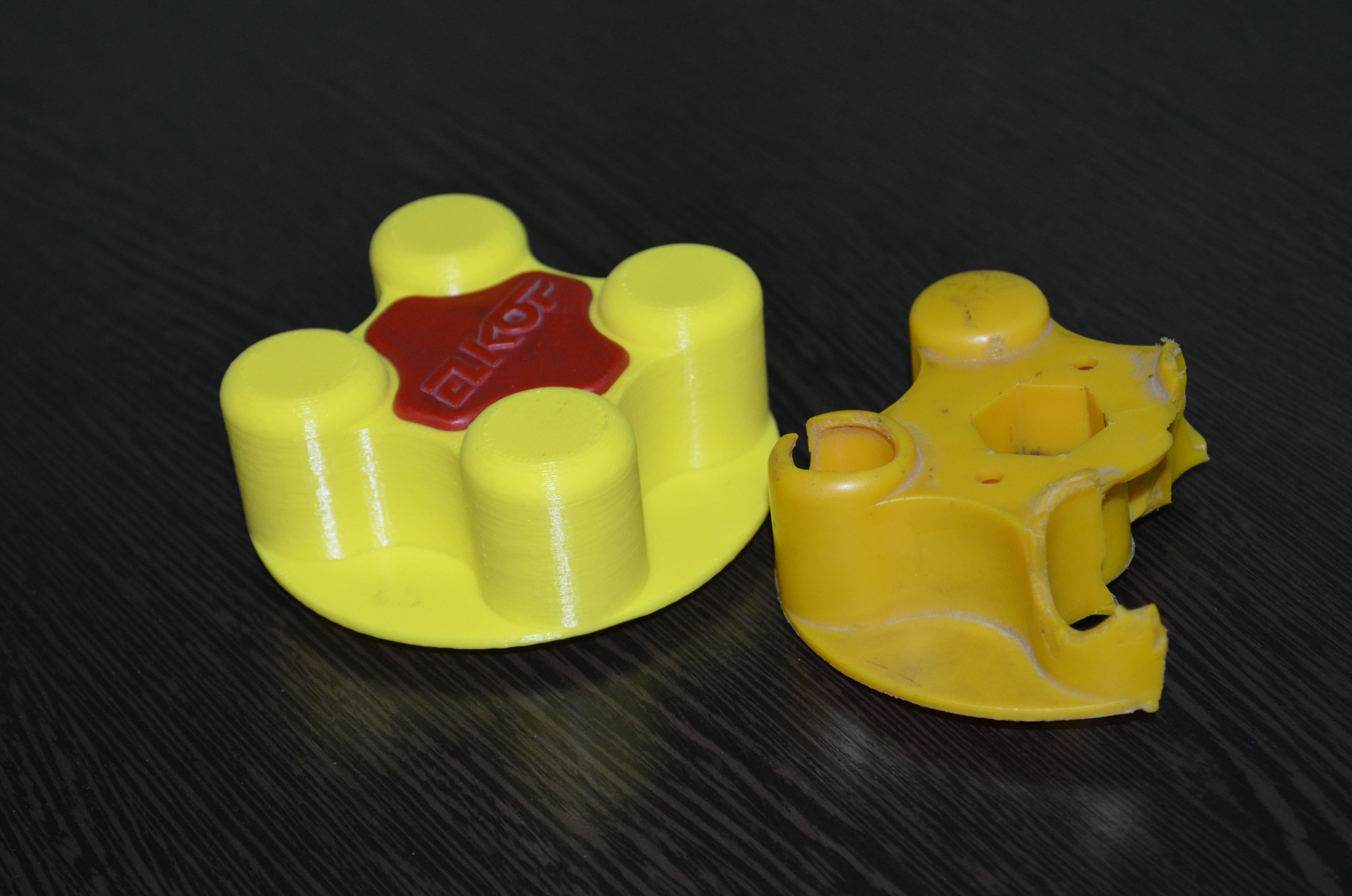

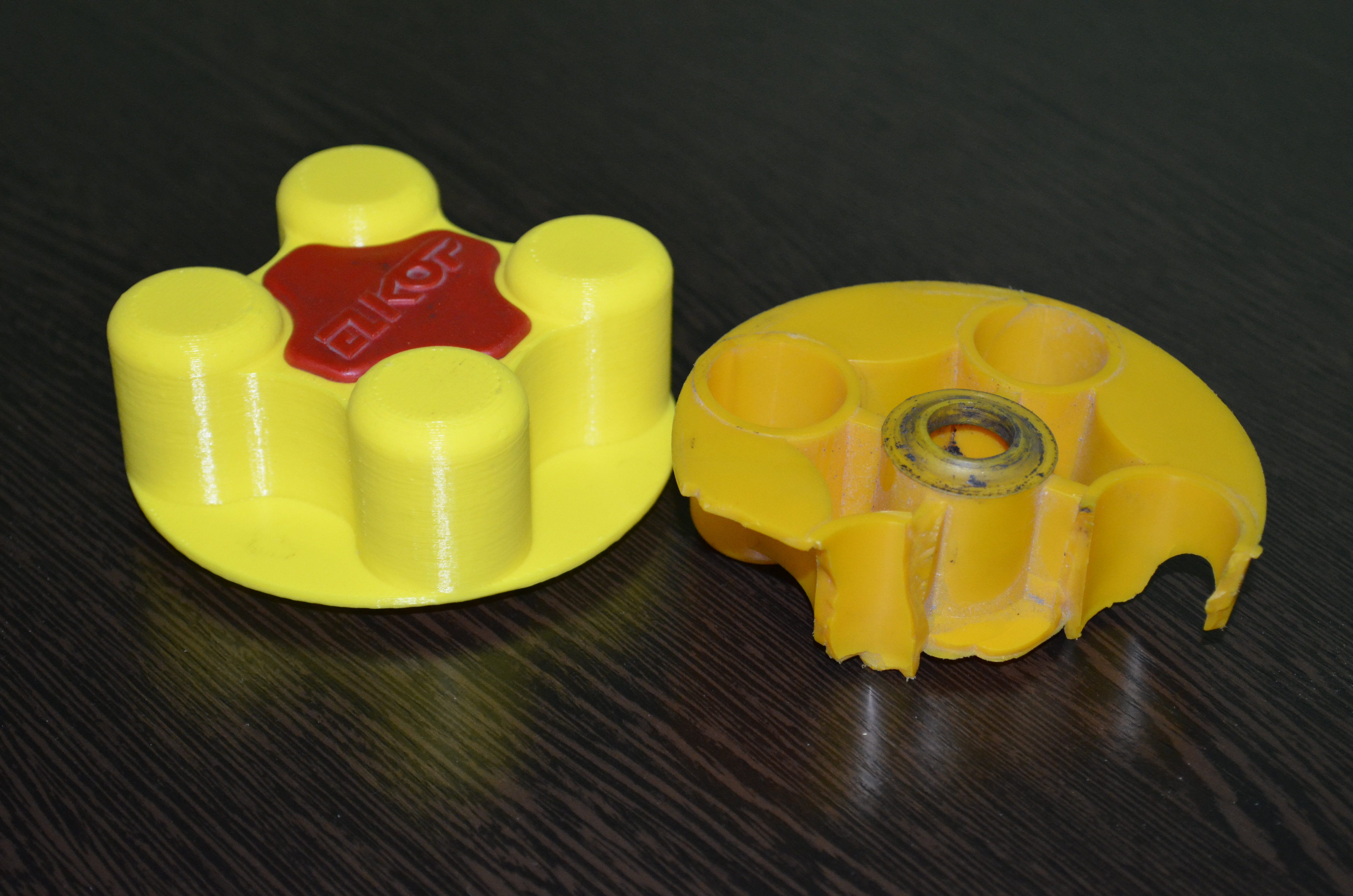

Обратился тут ко мне человек, которому я уже не раз печатал всякую мелочевку, и говорит вот уранил по зиме стремянку и сломал пластиковую ручку для фиксации в нужном положении - нужно ее сделать. Накидал модельку, кое-где увеличив размеры для прочности и отправил в печать. Пластик ABS желтый от SEM, температура 250, слой 0,25, заполнение 80%. Вот только забыл сделать фото после примерки. Заказчик остался очень доволен восстановленной работоспособностью стремянки.
