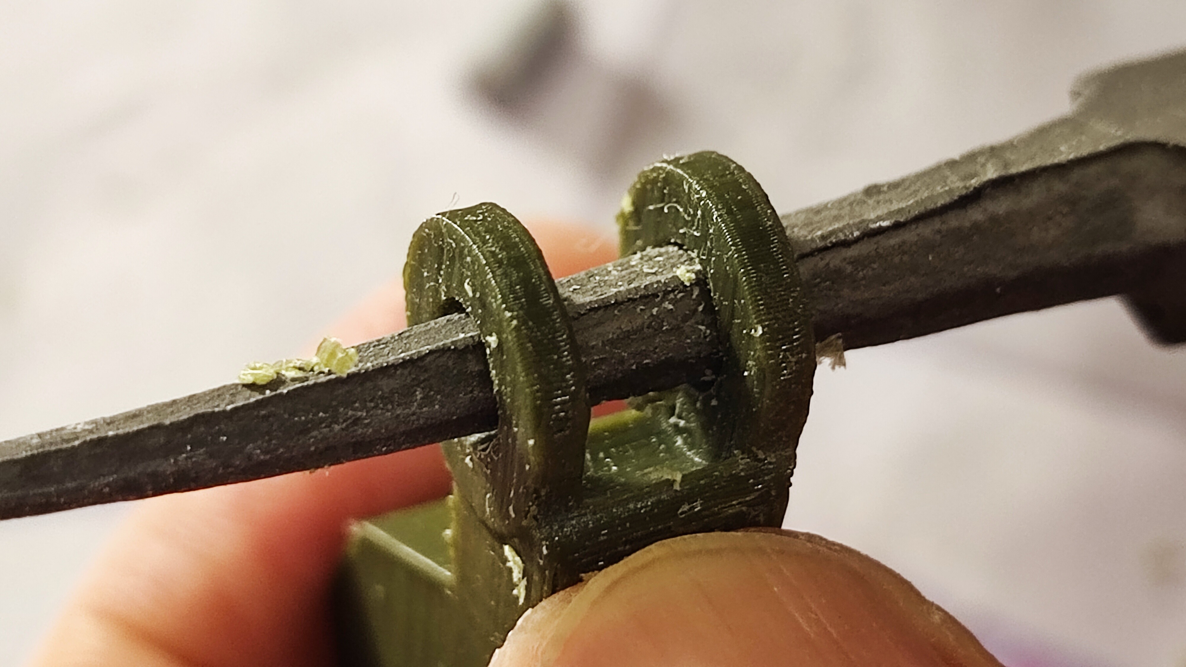

Облой от поддержек спилил напильником. Для увеличения диаметра отверстий использовал ручку этого же напильника, острые грани на ней отлично скоблят пластик.

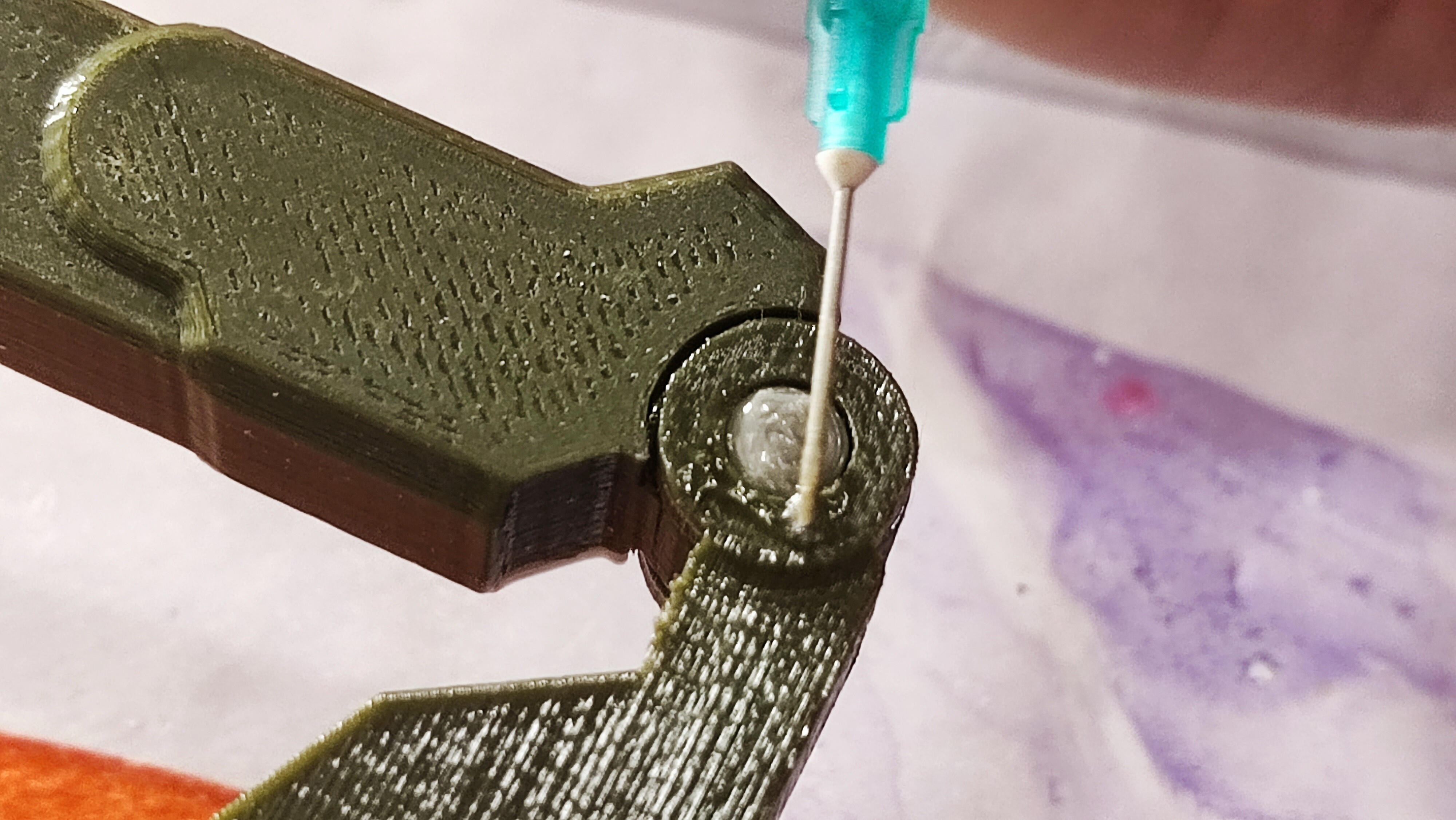

Храню суперклей в шприце с обрезанной (10-15мм) иглой. По окончании склейки иглу не чищу от остатков клея, а перед началом склейки соскребаю с иглы засохший клей, слегка придавливаю поршень и грею конец иглы зажигалкой, сухой клей выгорает, выйдет капля свежего клея и можно работать.
PS пальцы на ногах тоже крутятся, но т.к. они печатаются в целяк, надо постараться их провернуть и не отломить.
