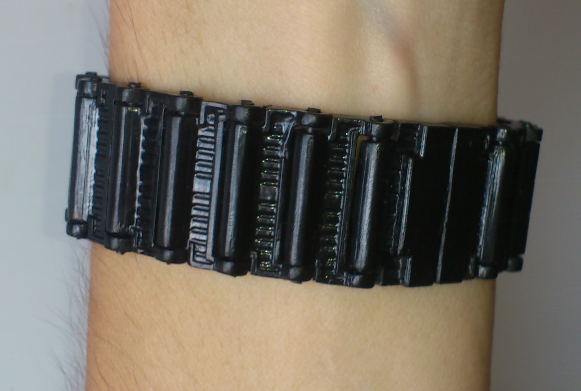

Нарисовал вот такую модель ремешка для часов из одинаковых сегментов. Сегменты соединяются между собой отрезками филамента.
Ремешок для часов
В качестве застежки использовал неодимовые магниты 10х6х3 мм. Если отрывать магниты друг от друга ровно и без смещения, то приходиться прилагать порядочное усилие. А вот если смещать друг относительно друга, то разлипаются они легко. Чтобы смещения не происходило, заложил на стыкующихся поверхностях штырьки из отрезка филамента.
Ремешок для часов
Со штырками надежность фиксации в разы возросла.
Печатал черным АБС неизвестного производителя. Сопло 257 китайских градусов, слой 0,1. Небольшой шкуринг и придание блеска дихлорметаном.
Ремешок для часов
Чтобы лучше вклеились магниты, поверхности хорошенько избороздил надфилем. Пазы смочил ацетоновой кистью и погрузил магниты на свое место.
Теперь у часов появилась опция закрепляться на металлических предметах. Иногда удобно, иногда мешает (особенно когда возишься под капотом).
