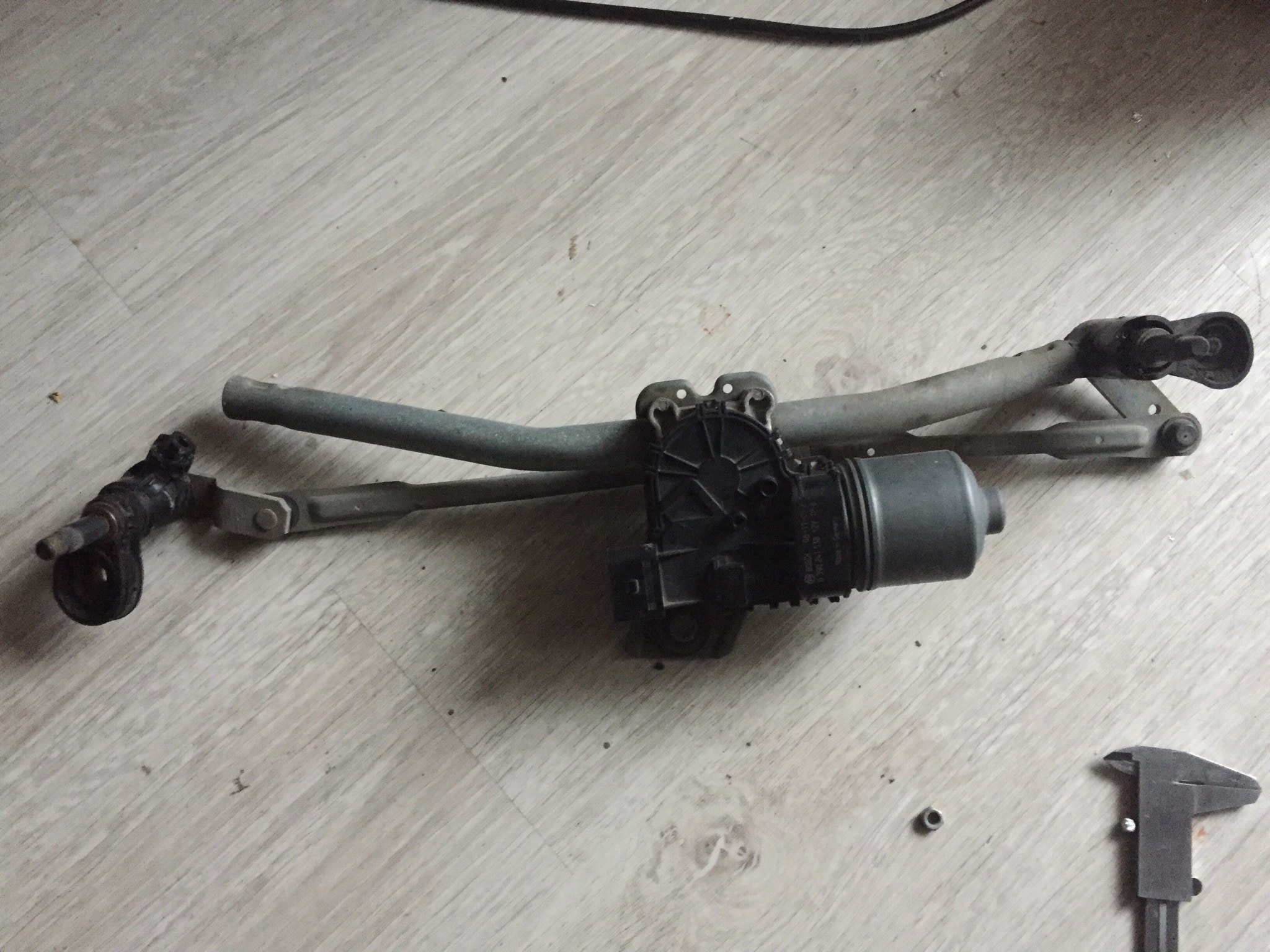

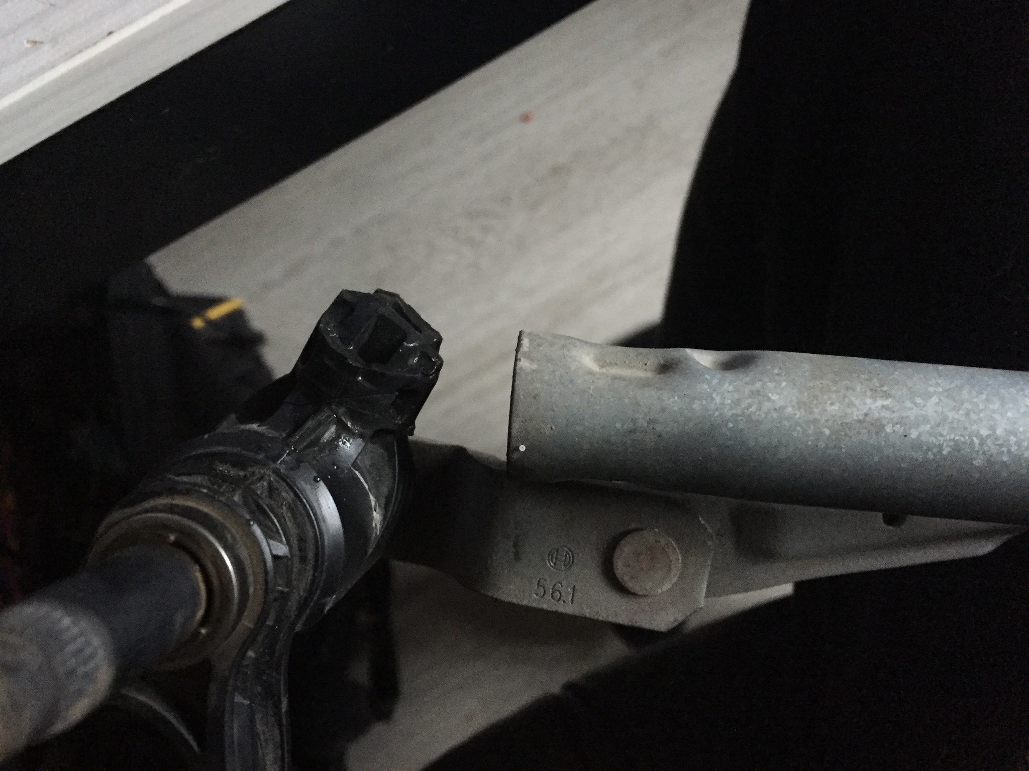

Рем. комплект для трапеции дворников

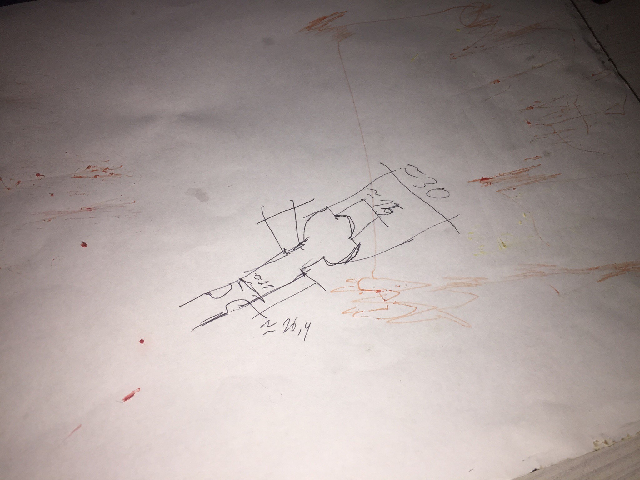

Любое моделирование начинается с чертежа.

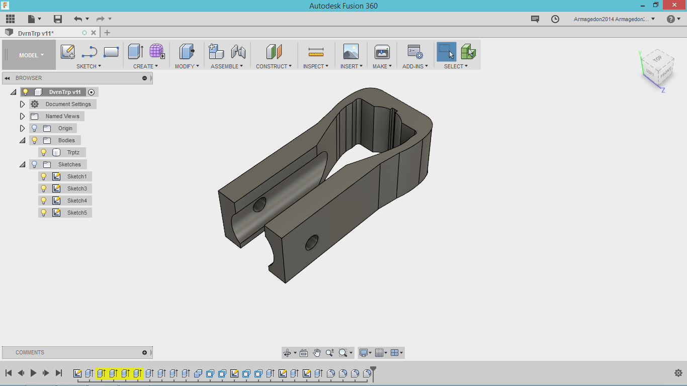

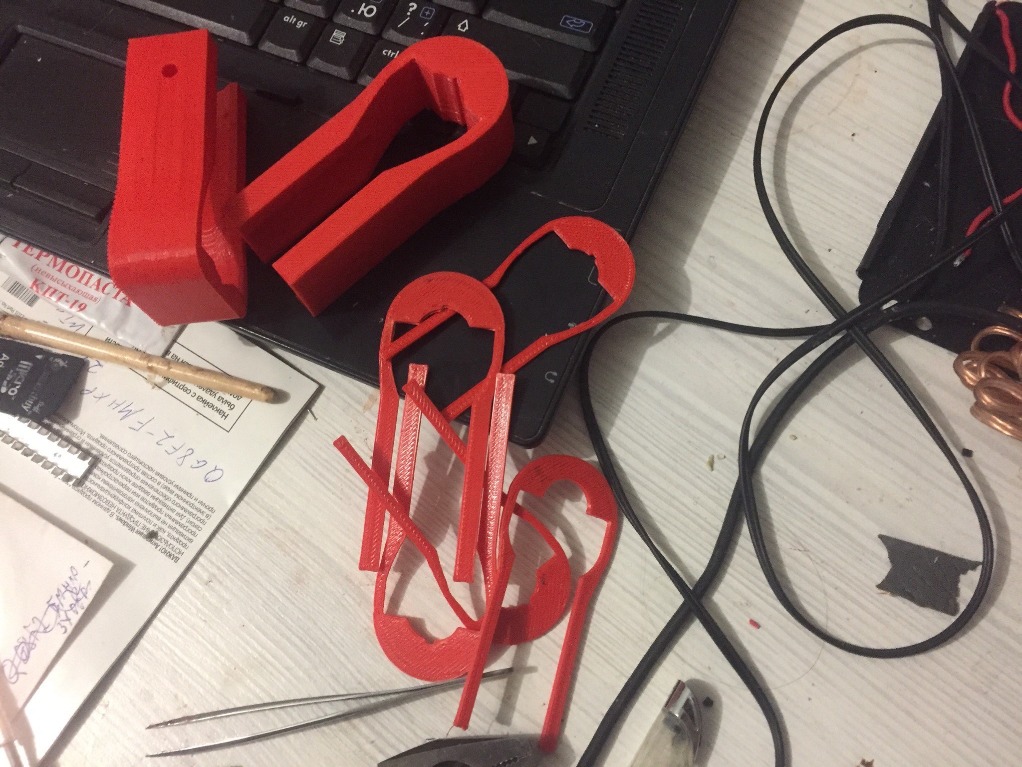

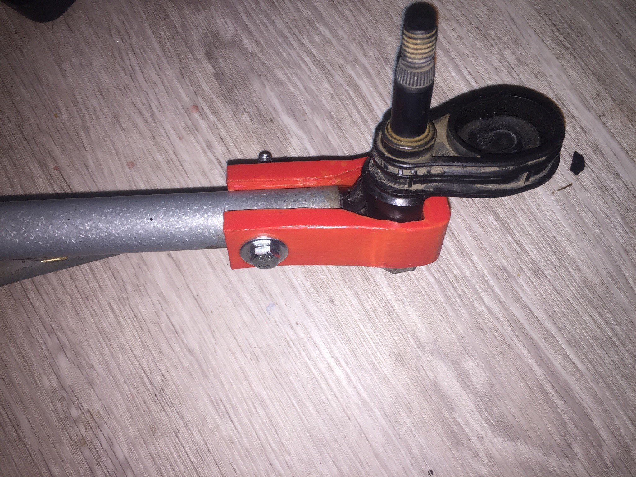

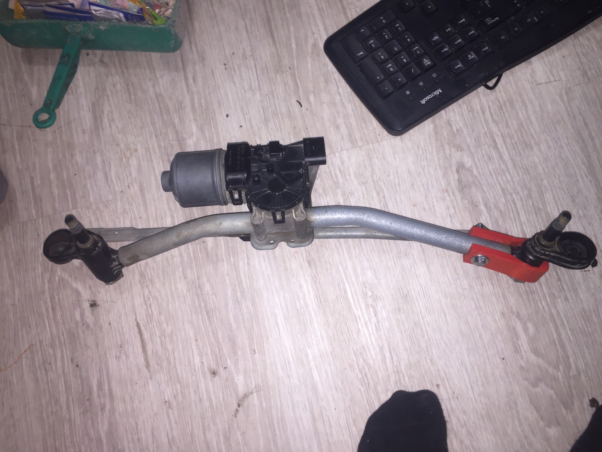

Сказано — сделано.Затем уже накидал быстренько модель во FusionИ напечатал Были ещё промежуточные версии около пяти мелкий печатей, чтобы вывести контур и парочка пустотелых для подгонкиПечаталось соплом 0.5,слоем 0.25,полным заполнением ABSом. Держит отлично,дворники работают как новые))
