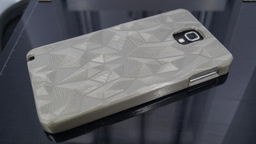

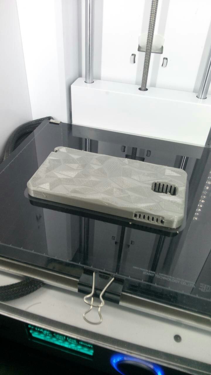

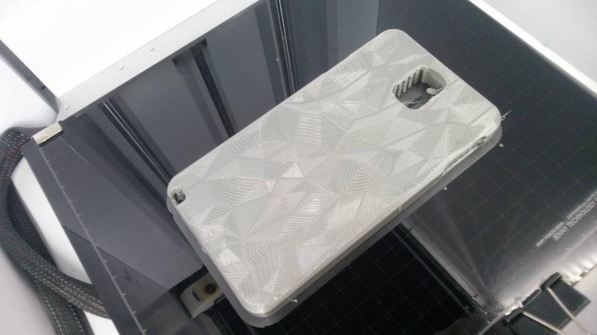

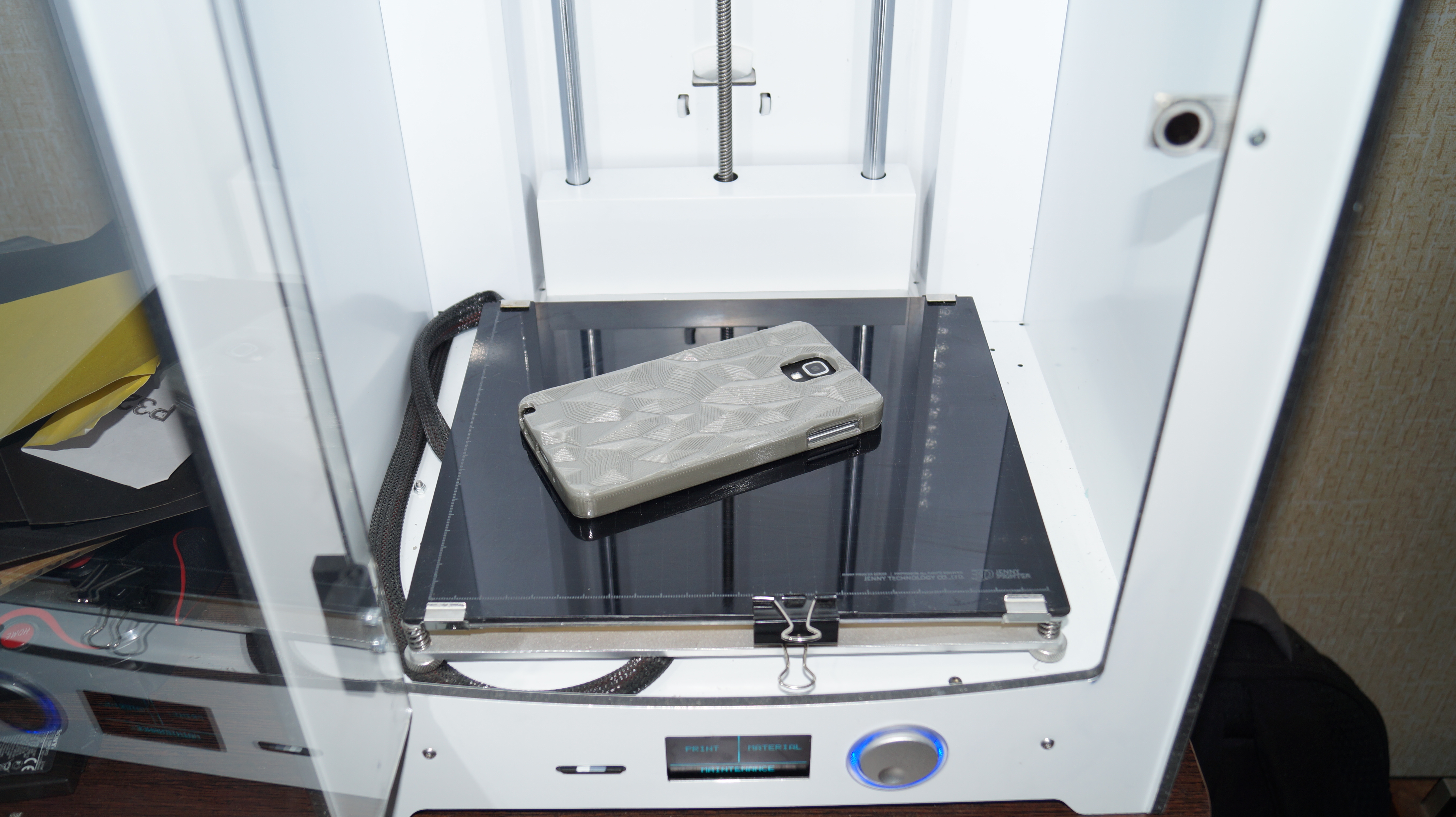

Выбрал данную модель, понравился задний рисунок и толщина стенок (дабы не царапать камеру покуда телефон на спинке лежит).4 часа с копейками и готово.

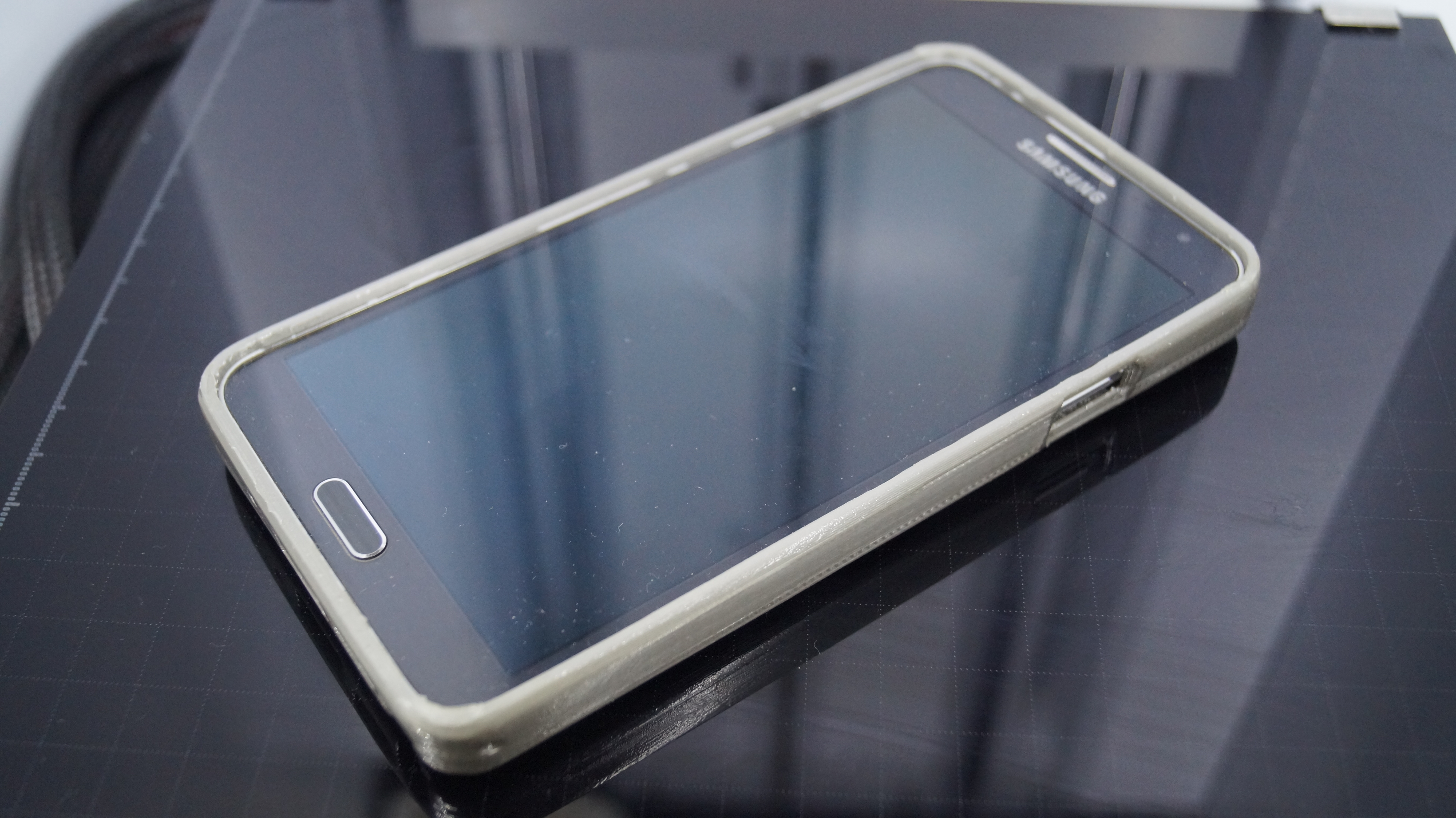

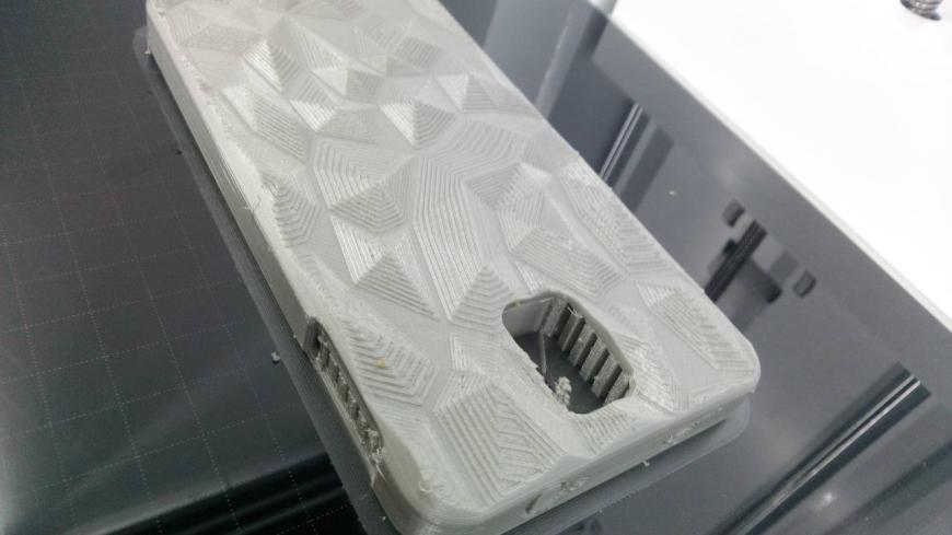

Убрал поддержки, сгладил немного края дихлорэтаном и напялил на пациента:Задницу сглаживать не стал - красивый рисунок/узор получился из слоев.
Параметры:
Пластик: FDplast SBS ландыш серебристый
Диаметр сопла: 0,6 мм
Высота слоя: 0,2 мм
Температура: сопло 235, стол 100. (при 100 градусах SBS прекрасно липнет на чистом стекле)
Размер модели увеличен на 2% (ибо усадочка).
