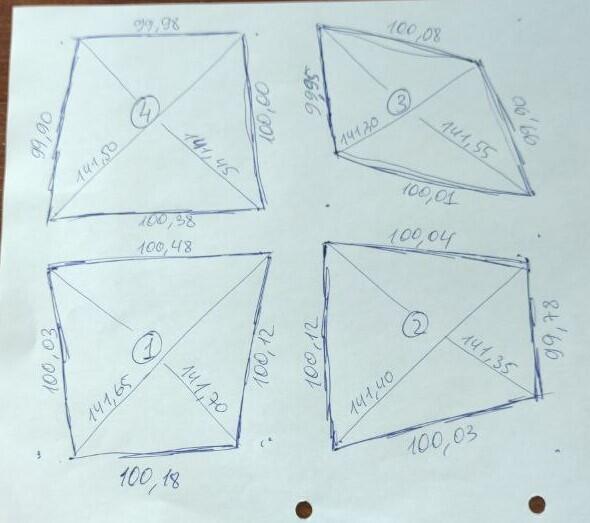

Вобщем, обнаружил, что у моего Q1 напечатанный квадрат 100*100vv - не квадрат. А трапеция. То есть одна сторона короче другой при равных диагоналях. Разница 0,2-0,3мм на 100мм. При том, что старый 5-й Медведь попадает в пару соток! А ведь на весь стол это уже более полумиллиметра может набежать.

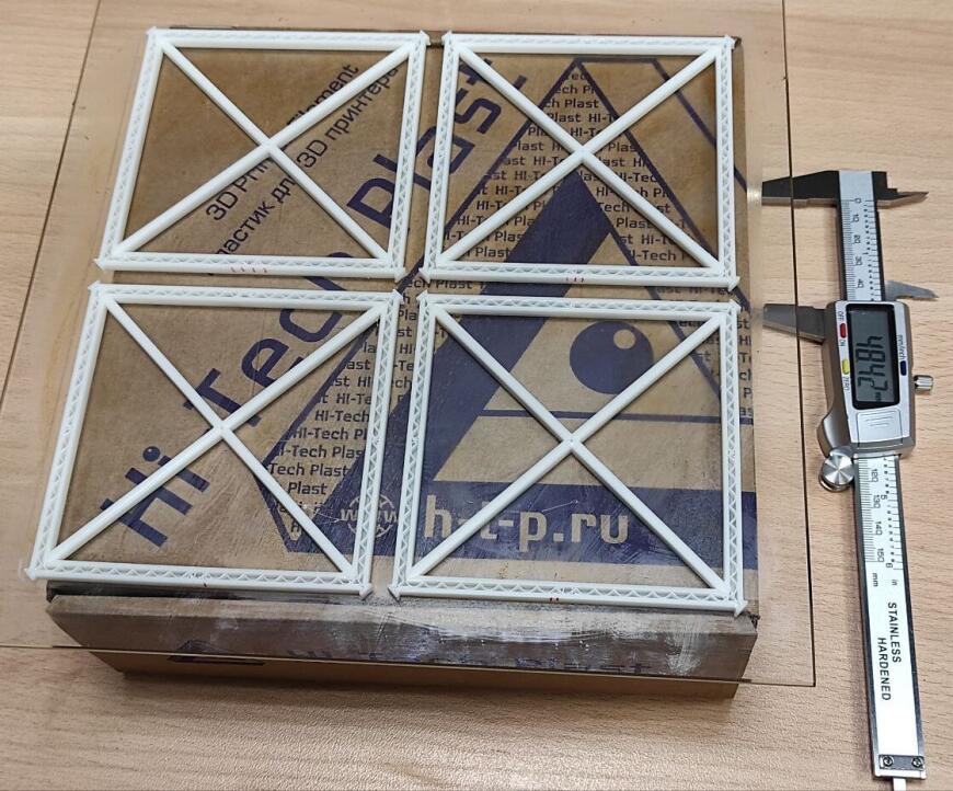

По инфе в Инете накопал, что у Q1 часто встречается этот дефект - печать трапеции вместо квадрата. Я уравнял диагонали печатными беспружинными натяжителями. Ниже привожу фото тестовой печати. Заполнил стол 4-мя стандартными тестовыми квадратами 100*100 для диагностики skew correction, чтобы все понять - как общая картина искажений.
Если посмотрите картинку, то у меня диагонали равны на 3-х квадратах и разные длины сторон. А один квадрат - ромб с равными сторонами. Общая картина общей фигуры - как бы сужение слева направо. общий контур - как подушка... =)
Печать - PLA, скорости до 100мм/с, замер без захвата слоновьей ноги, замеры проведены несколько раз. Эффект трапеции устойчивый на разных пластиках.
Сразу обозначу, что skew correction НЕ ВЫРАВНИВАЕТ ТРАПЕЦИЮ. Поэтому дальше регулировать ремни бесполезно.
Посему вопрос знатокам кинематики CoreXY и принтера Qidi Q1 Pro в частности:
Чем это может быть вызвано и как править?
