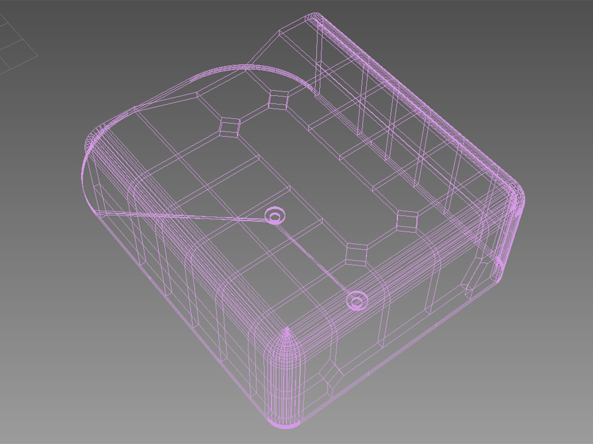

Раньше я был маленький и ничего не знал о 3д печати. Но рос, читал, помогали хорошие люди, мучился с настройками и печатью и решился печатать не всякие безделушки из Thingiverse, а замахнуться на большее! Решил нарисовать и напечатать не что иное, как коробочка!
Небольшой рассказ о печати маленькой коробочки. Заказал пластик GREG, цвет белый, усадка как у обычного ABS - усаживается). Чуть раньше имел дело с этим пластиком (прочитал про него тут и заказал катушку) - отличный пластик, вот только текуч, необходимо учитывать это, но это мелочи.
Коробочка вот такая, нарисовал в максе
печать маленькой коробочки
Итак моделька есть

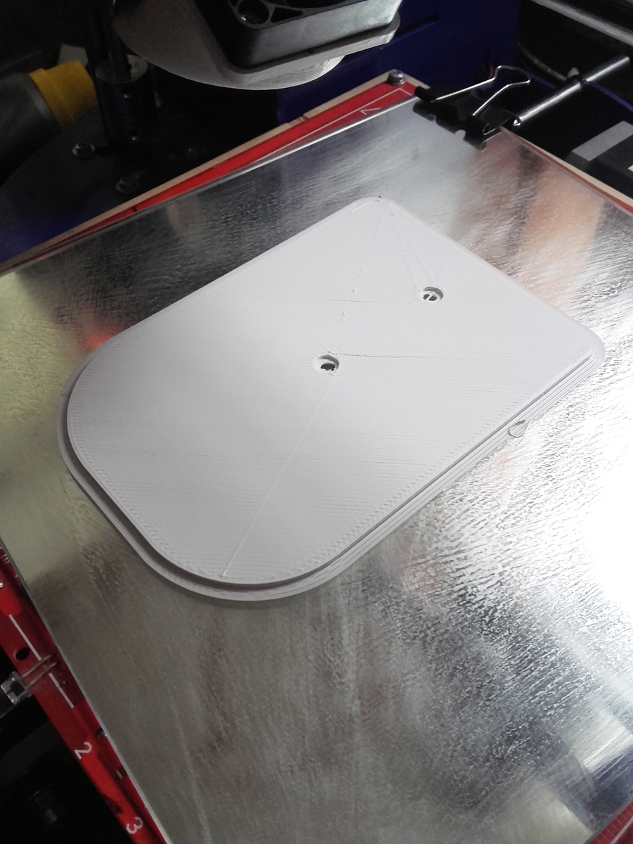

Разделил ее на 2 части, чтобы не выковыривать поддержку и не тратить на нее пластик - сплошной низ и верхушка 'корыто'.
Для прилипания ABS к зеркалу использовал БФ-2. Про него тоже узнал тут, но, почему-то очень долго к нему шел и испробовал и лак, и каляку маляку и другие карандаши, и абс-сок. Все помогало (пиво не помогало) для небольших площадей соприкосновения. Абс-сок помогал лучше всех, но могло оторвать в неожиданных местах и в неподходящий момент. После БФ-2 он бы занял почетное второе место для прилипания ПЛА И АБС к столу печати (зеркало у меня).
Кстати, если интересно, то стоит он 91р. за 100мл (если кому понадобится - могу отправить через почту, но почтовые расходы с вас. продается в чипидипе).
Возвращаемся к БФ-2 - намазал один раз стол, ничем его не разводил, ибо нормальной консистенции, хотя разводится спиртом. Отшкурил слегка наждачкой стол и все! вот правда все! - ПЛА, АБС - держит мертвой хваткой.
Принтер у меня открытый. АБС печатаю при 110 град стола, ПЛА - 60. АБС можно снимать при 60-70 градусах, отходит легко сам.

Соединял их между собой на цианакрилатный клей - секунда, суперклей сила, названий много... но мы называли космофен (cosmofen). хорошо клеит что ПЛА, что АБС.
Единственное где БФ-2 не справился - это углы, там он их немного отпустил, но настолько незначительно, что на внешний вид даже не повлияло
Забыл упомянуть, площадь контакта 120мм*80мм

Без косяков есессна не обошлось, печатал без поддержки, понадеявшись на толщину сопла в 0,5мм. В итоге скругления получились не идеал и, конечно, при шаге 0,3мм ребристые.
Дальше расскажу о том, как споткнулся об банку с АБС-соком - в общем споткнулся и подумал, если он жидкий, то можно замазывать щели. а пластика в эту банку я наклал от души, поэтому он был сметаноподобный. Взял я кисточку в руки и стал замазывать все, что не нравится - погуще, потолще. Подождал пока подсохнет и... наждачку в руки. получилось лучше чем ожидал.
ТТХ коробки: печаталось на открытом принтере, пластик АБС от GREG, сопло 0,5мм, 235градусов, стол 110градусов, на нем БФ-2. Высота слоя 0,3мм. Скорость печати 60мм/сек. Пост обработка - абс сок консистенции густой сметаны, наждачка 150, потом 600 (просто для того чтобы в руке приятно лежала)). Подача пластика - боуден. Обдув - нет.
