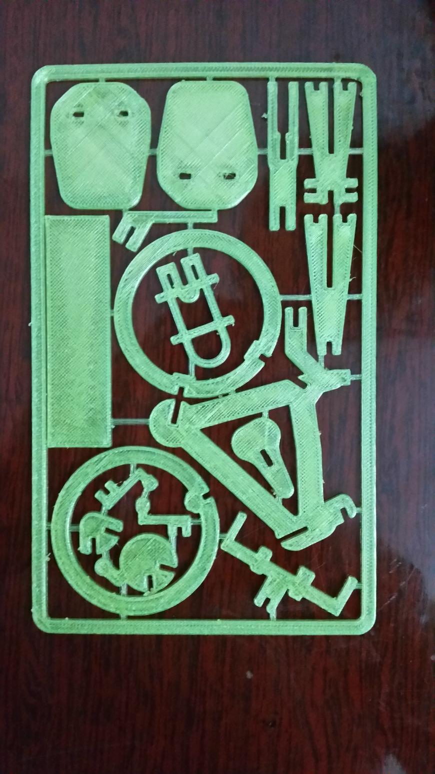

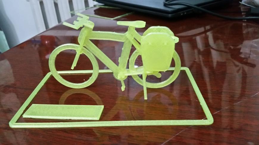

Дальше захотелось продолжения экспериментов, ибо ещё и девушка на этом настаивала и была напечатана сборная модель велосипеда.
Печать 3D пазлов флуоресцентным зелёным от FDplast
В сборе выглядит следующим образом:
