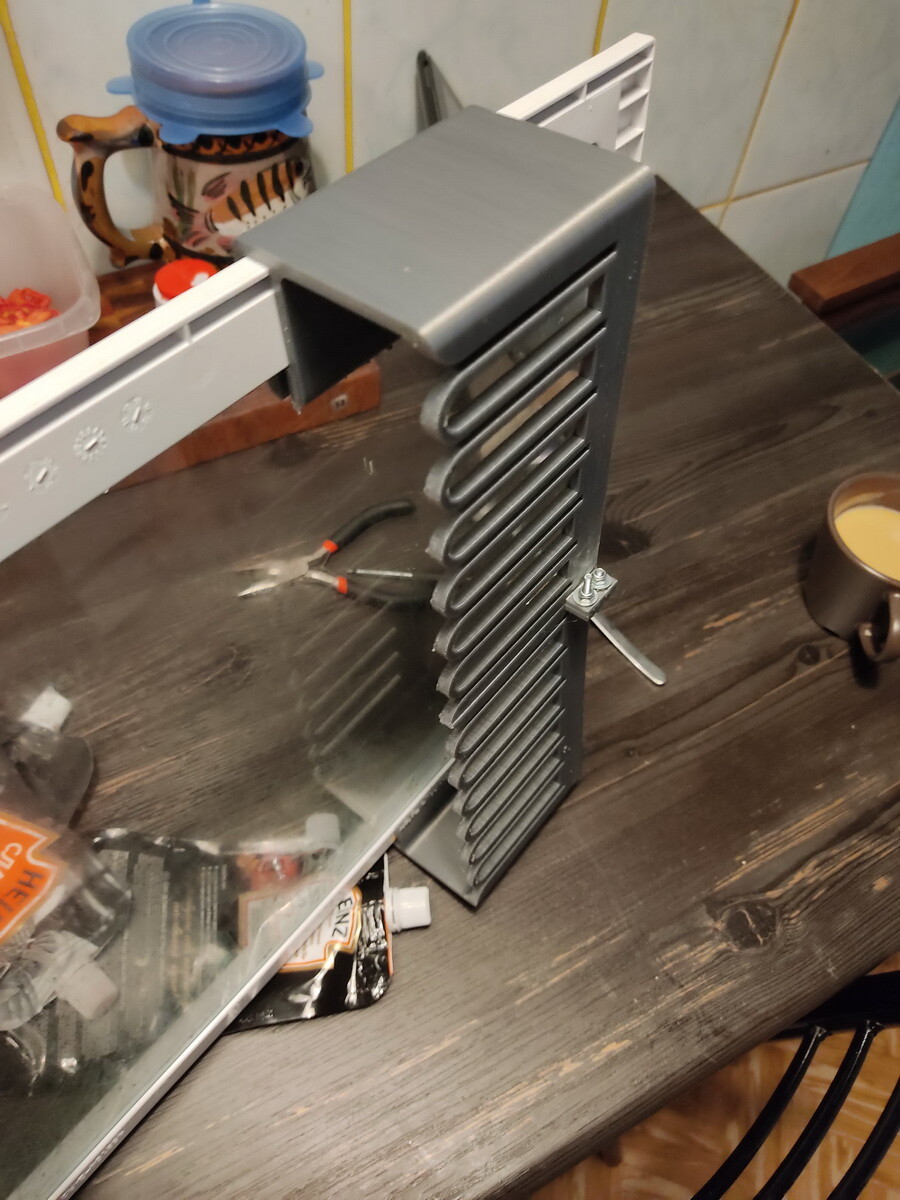

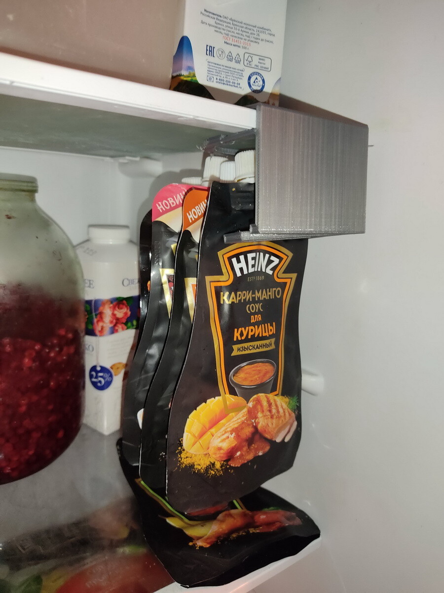

Немного разгрести бардак в холодильнике помог подвес для соусов в дойпаках.
Подвес состоит из двух деталей, которые соединяются на стеклянной полке при помощи винтов. Детали отличаются креплением на полку, поскольку в моем холодильнике полки имеют хитрую форму (передний и задний канты полки отличаются).
Модель разработана под холодильник Beko. Перед печатью рекомендую проверить, что крепления спереди и сзади подойдут.
В теории можно использовать только одну из деталей подвеса. Но при печати PETG она немного провисает, если ее максимально нагрузить.
