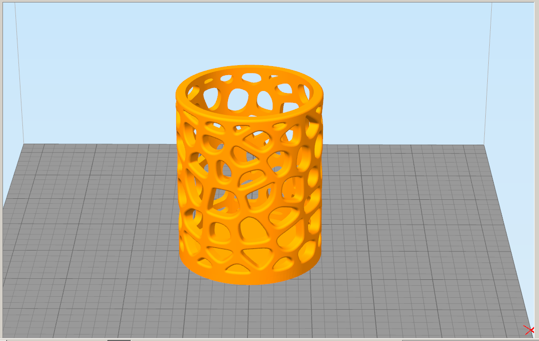

Искал что бы такое напечатать 'для души', да жене показать (мол, не только технические фигульки можно делать). Выбор пал на подсвечник для чайных свечей.
  • Печатал на доработанной Anet A8.
  • Пластик PLA от китайцев (комплектный).
  • Темепература сопла - 195 'попугаев'
  • Температура стола - 60 'попугаев' (почему 'попугаев'? потому что нечем калибрануть).
  • Слой 0,2 мм.
  • Заполнение 10%.
  • Без поддержек.
В общем, всё как по указке :) Сначала думал, что все верхние грани отверстий провалятся и ничего путного не выйдет, но нет, есть небольшие свисания на совсем уж крутых гранях.

ПыСы: жена осталась довольна :) даже сказала, что без постобработки нравится больше, чем вся сглаженная.
ПыСыСы: свечку зажигали на 3 минуты 'напосмотреть' и оценить. Действительно красиво :) Поведет её или нет - пока не знаю.
