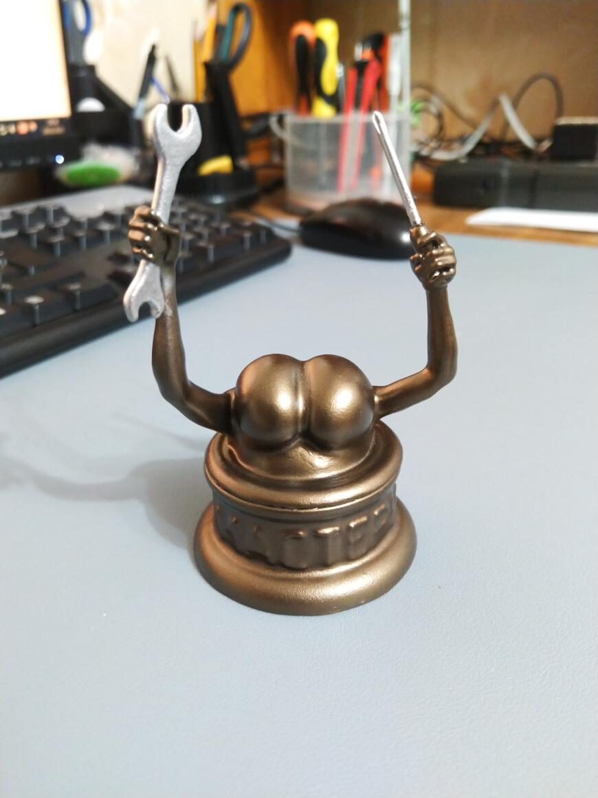

Редко печатаю модели не технической направленности, но этим решил поделиться.
Два года назад делал подарок рукастому товарищу, поэтому смог найти только одно хорошее фото.
Модель статуэтки - не моя, постамент - мой.
Автором статуэтки "золотые руки)" является товарищ smotors, для гармоничного внешнего вида модель в слайсере опустил ниже плоскости стола на 8мм (обрезал снизу).
Смоделировал пьедестал с надписью "МАСТЕРУ, распечатал раздельно.

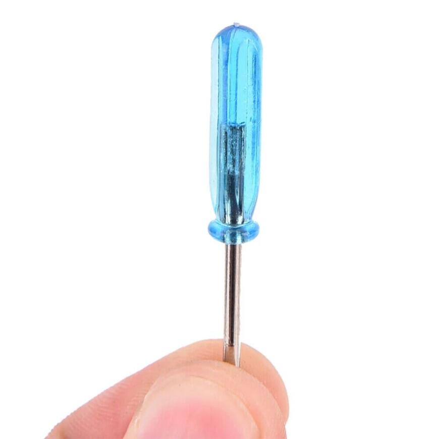

Печатал из ABS пластика FDplast - все хорошо, а отвертка не особо удалась. Рассверлил рукоять и вплавил туда мелкую отвертку, что кладут в комплекте с боксами для HDD и прочей мелочевкой:
Дремель/шкурка, ацетоновая баня, грунт-праймер по пластику, пара слоев филлера, немного доработал мелкой шкуркой. Сильно поверхность не выводил, главное - слоев не видно.
Краска KUDO из баллончика - сначала серебристый металлик на ключ. Затем заклеил ключ и отвертку, основной цвет - бронза.
Товарищ остался очень доволен :)
