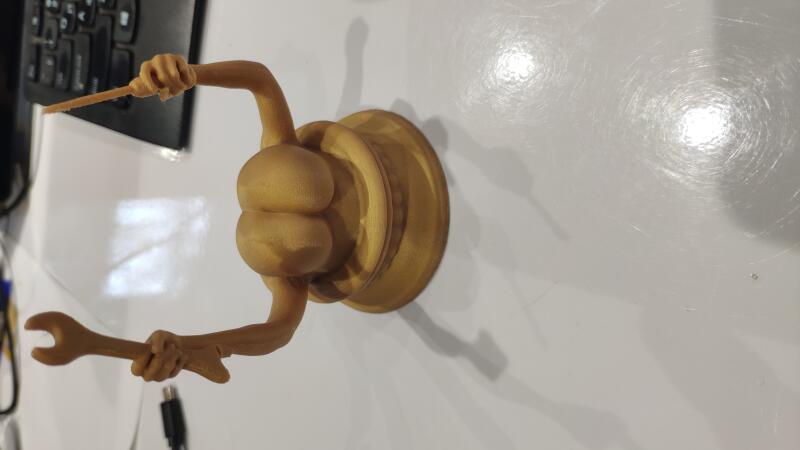

24.12.2021 в 09:46
С третьего раза, первые два печатал pla, инструменты и руки отламывались.
В данном случае взял жемчужный petg от abs maker, 235/70, слой 0.2, древовидная поддержка для рук, сама база без
Распечатано на 3D-принтере: Voxelab Aquila
