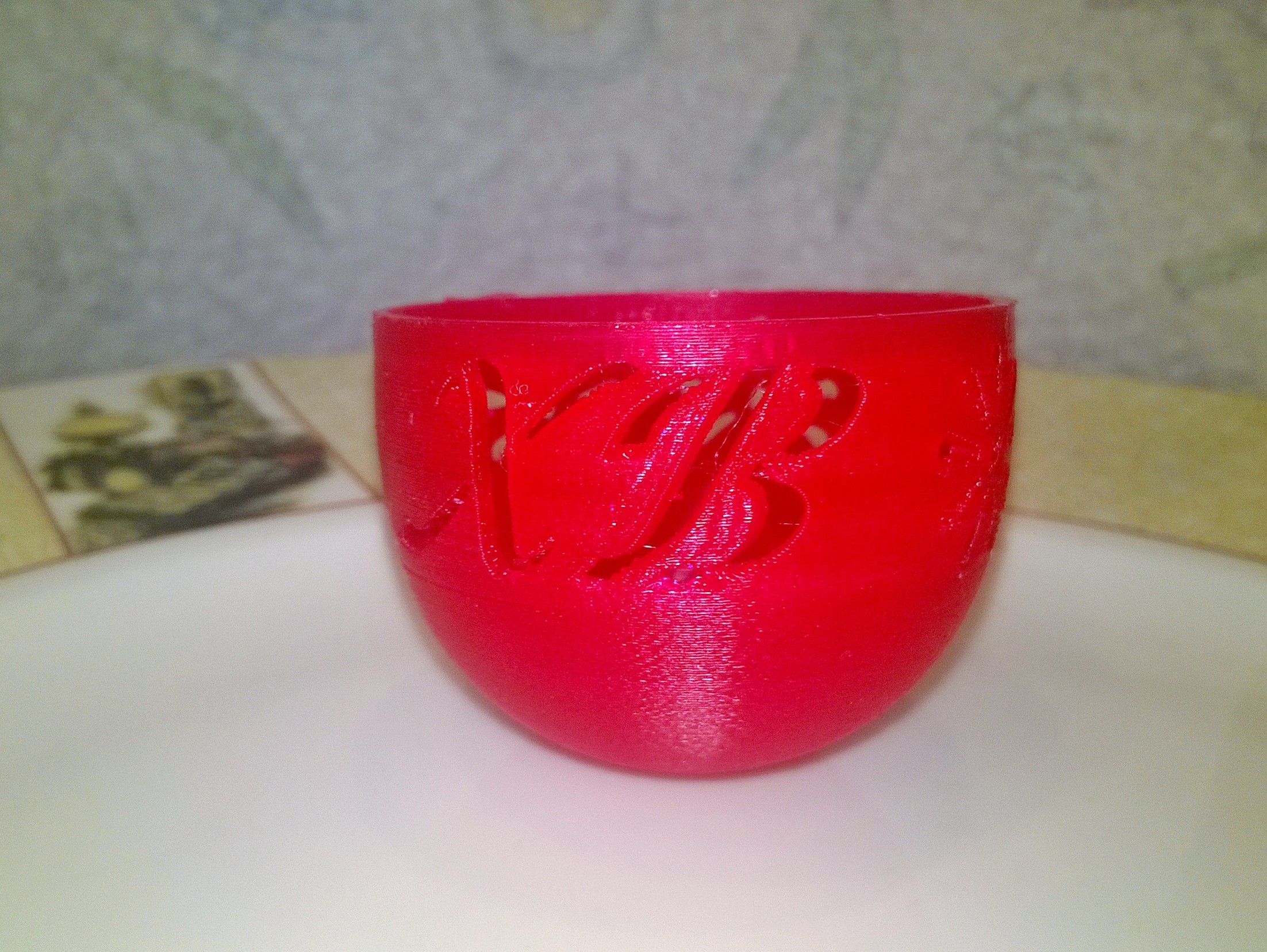

Приобрел пакет PLA 'МАСТЕР ПЛАСТЕР' Пластик Мастер Пластер Большой набор PLA для 3D ручек. 14 цветов.
Проверить утверждение, что цвет влияет на качество печати. Так как мотки оказались в очень точном минусовом допуске на длину мотка, указанном на этикетке, максимум 8.5 метров - около 25 -27 грамм. В голову не пришло ни каких идей полезных идей кроме натяжников и шинопроводов, но делать их разноцветными очень не хо
Подарки к празднику Пасхи (тест филамента)
телось, решил сделать родным подарки в виде яиц. Модельку сделал в солиде. Толщина стенки 1.8 пытался вписаться в 25 грамм. Поэтому куча вырезов. Фото ниже.
Что касается цвета - какие то различия в печати присутствуют. Очень хорошо слоями ложится белый и жёлтый. Красный и малиновый задирают края. В середине яйца сопло начинает со стуком летать по яйцу, пока не заканчиваются вырезы, Приходилось даже ставить на паузу подогревать шишки и зажимать. Салатовый не удалось приклеить к столу, поэтому его хватило только на подставки. Желтый во время печати сожрал кот ).

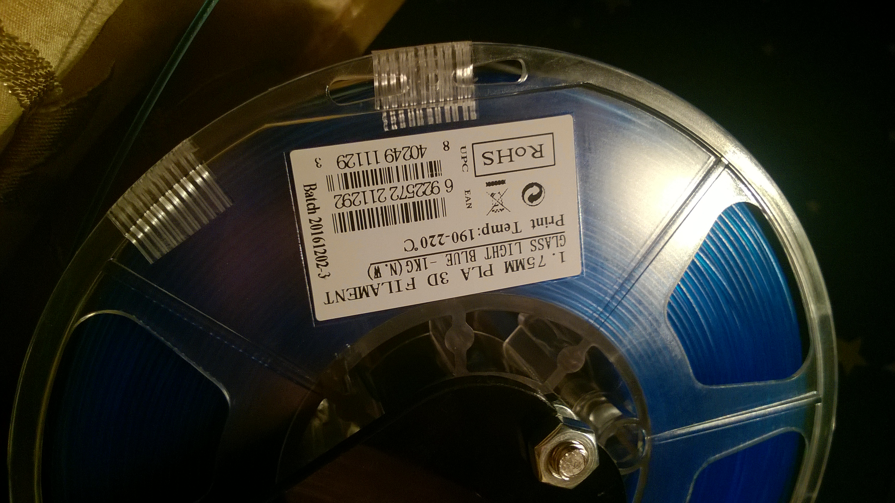

Так же сейчас мучаю Пластик для 3D-принтеров ESUN PLA175GLU1 и Пластик для 3D-принтеров ESUN PETG175PP1 по ощущениям это один и тот же кусок прозрачного неизвестно чего. По жесткости оба похожи на рыболовную леску. Оба не липнут к столу не при каких температурах, сопливятся, слоятся. Более менее что то получается при 230/80.
Что касается хорошей механической обработки PETG - напильником шкуркой обработать можно, чуть лучше чем PLA, но так же на сухую он скатывается, сплавляется, на сырую на медленных оборотах, что то можно получить, но очень аккуратно.
Вывод пока один.
Прозрачные пластики я точно заказывать больше не буду.
Вернусь к белому и черному PLA / шахматы надо допечатать и шинопровод на Y.

PETG поверхность прутка рифленая, от чего треск в экструдере при откате.

PLA мастер пластер
PLA прозрачный синий. Я б назвал его PTEG, такой же ломкий и прочный.

Оболочки, пока без содержимого. Содержимое в луковой шелухе настаивается ).
