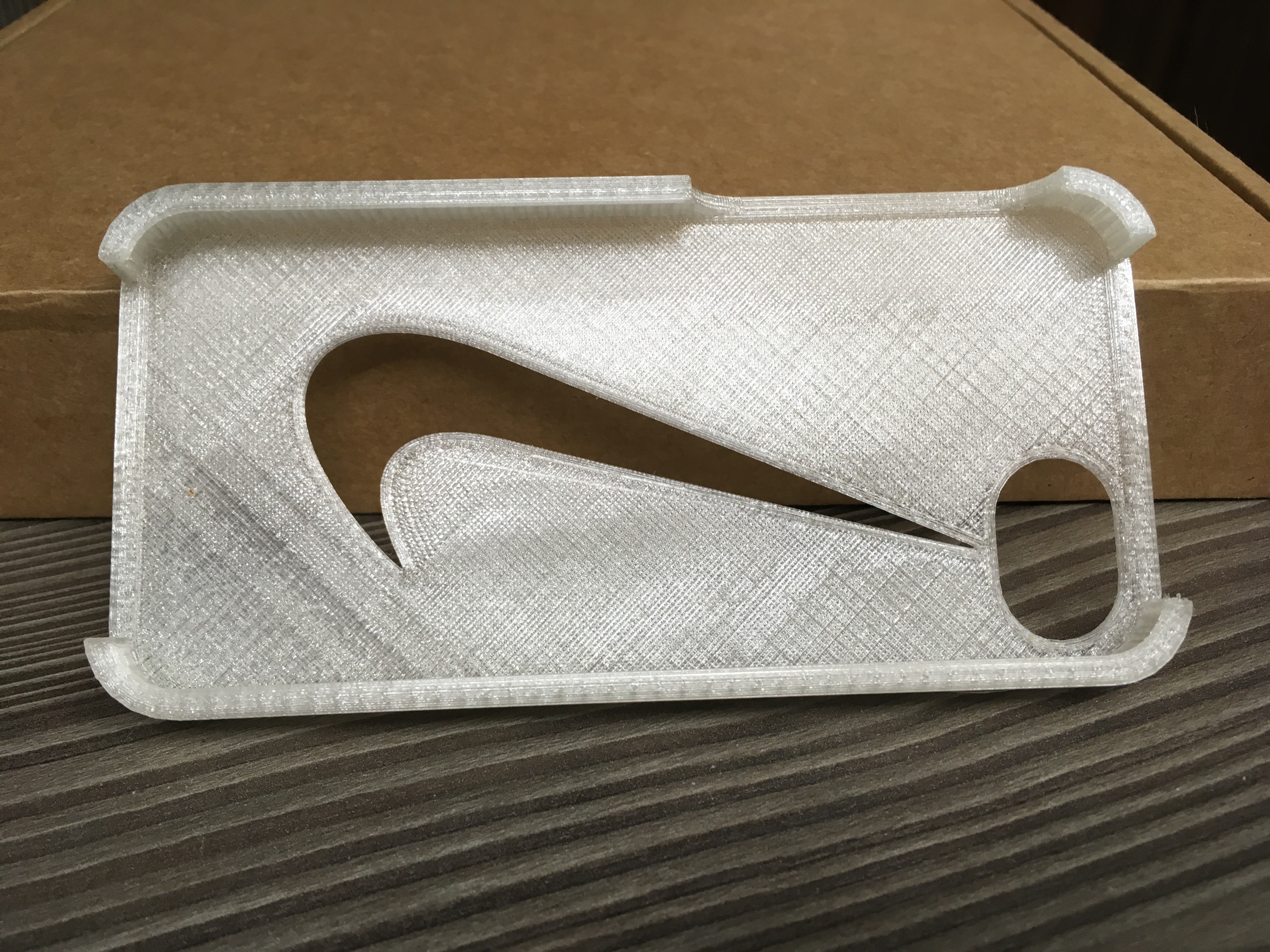

Очень хотел попробовать Flex, особо не нужен но было интересно как им можно печатать. Купил у стримпласт Flex33, несколько раз запускал тестовый кубик, не получалось. То какой-то рыхлый получается, рвется, то не особо выдавливается из сопла, цвет натуральный а получается как из крошек льда блестящий. Ну думаю, надо сопло 0.4 заказывать (у меня 0.3), но потом позвонил производителю принтера и спросил как они печатают, ответили 'очень хорошо печатаем'. Понял, значит я с настройками не доиграл. Начинаю в процессе печати температурой играться, и оказывается проблема в этом и была, как только поставил 225 (230 пиковая заявленная производителем), слои пошли слипаться и появилась прозрачность, через стенки стало видно заполнение. Кубик 20х20 получился офигенный, туда надо было шарик бросить пока печатался, поставил чехол для телефона на печать. Получился, но эта резина не для таких вещей, слишком мягкий. Что им еще напечатать, желательно полезного, пока не придумал.
фото чехла есть а кубик не сохранил (кот утащил куда-то)
