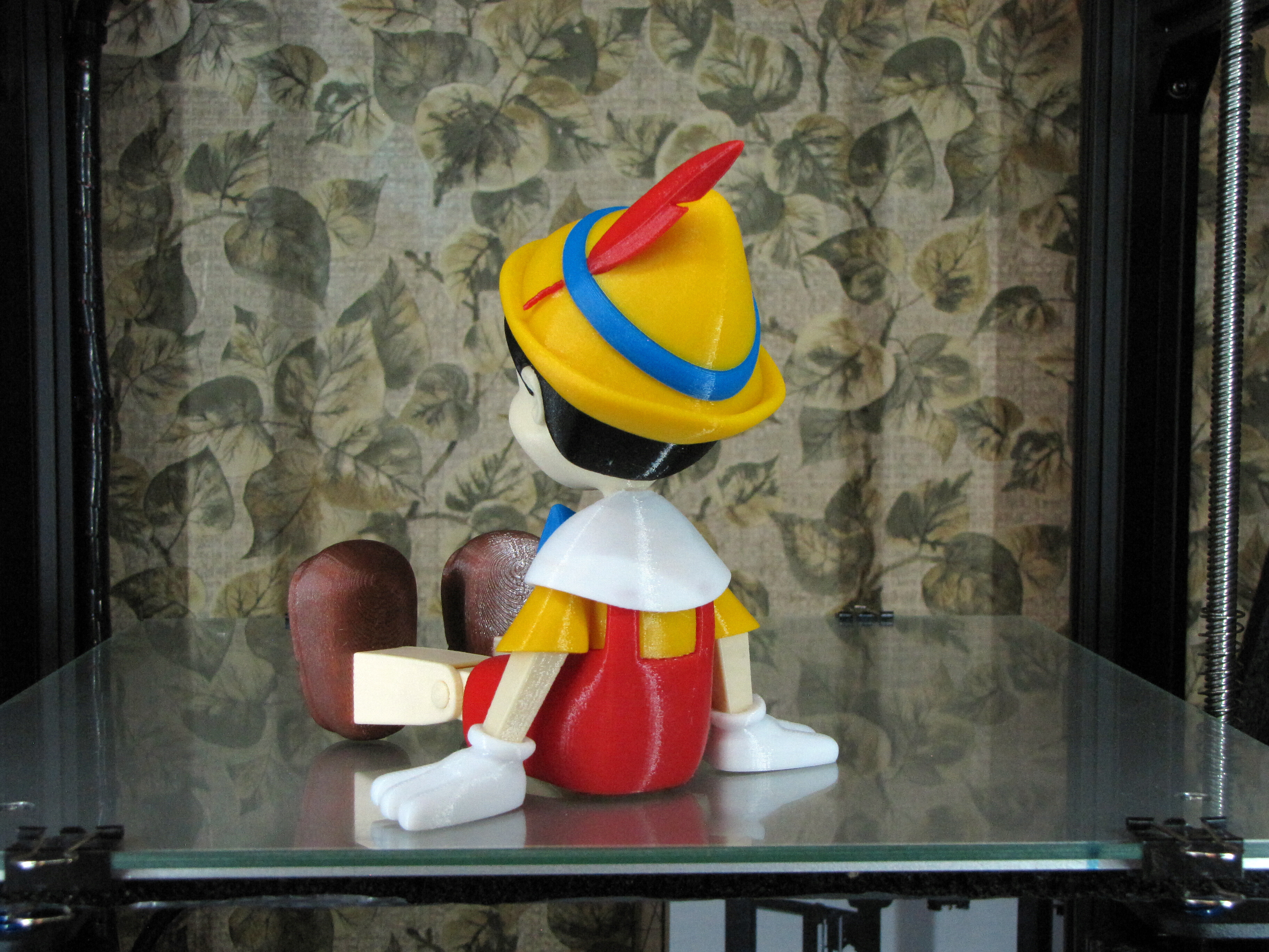

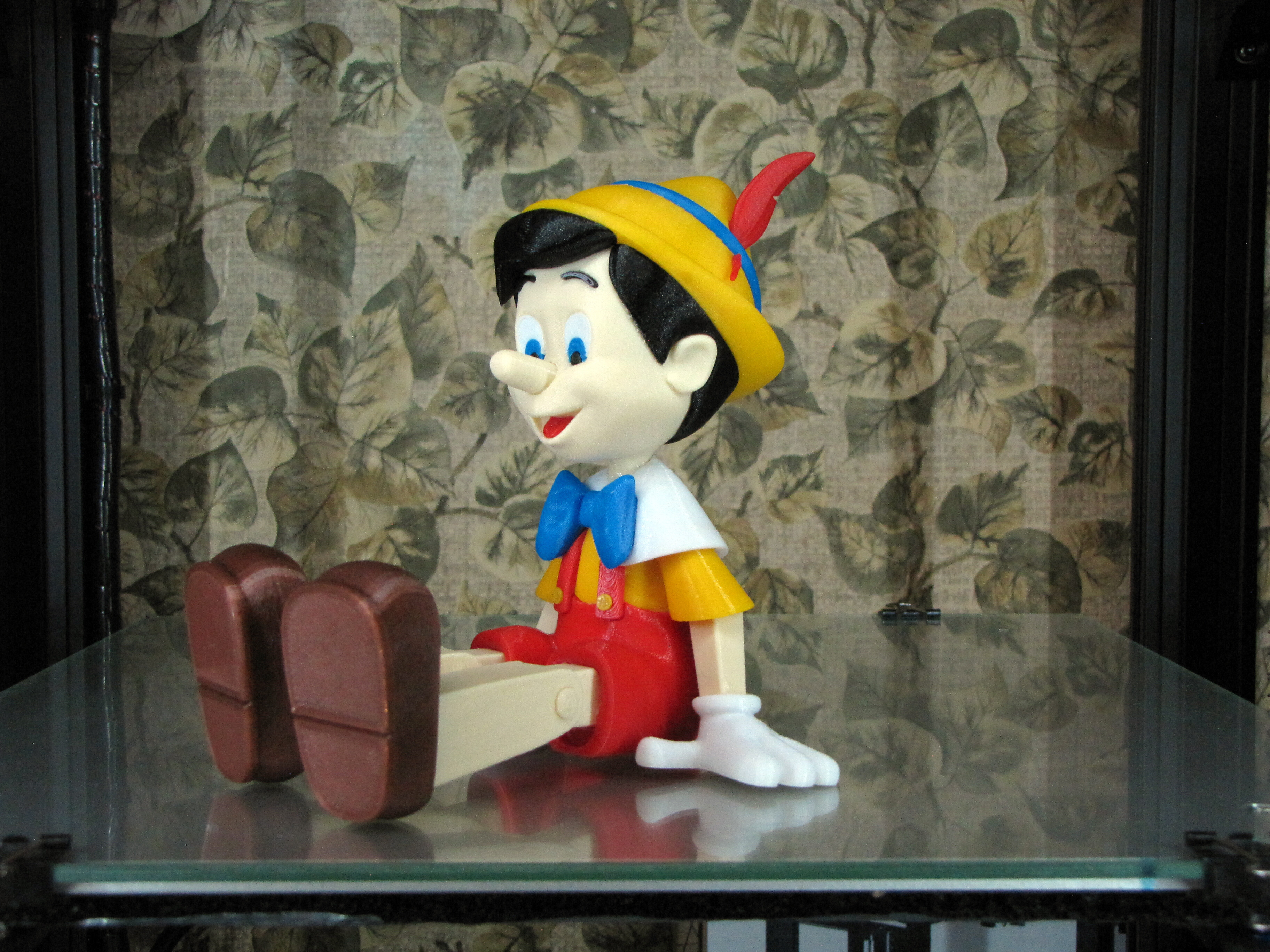

Пиноккио, очередная печать на принтере АНЕТ А8Плюс
Нашел интересную модельку на thingiverse, но к сожалению она исчезла с сайта... но я успел её скачать.
Вот что получилось. (фото сделал на сапфире :) )
но нос у него, как и в сказке, имеет возможность расти, если он врёт :)
Модель состоит из 36 элементов.Всё необходимое можно скачать ТУТ
Печатал пластиком PET-G от FDplast. заполнение 20%. Цвета использовал близкие к оригиналу. Ничего не раскрашивал. Сопло 0.4, слой 0.2, обдув 40%, скорости 40/50/80 (периметры и заполнение)
Моделька сделана в сидячем варианте, стоять не умеет. Ноги подвижные в коленях. Всё остальное на клею.
Автором модели вероятно учтены допуски, после печати мне не пришлось ничего подпиливать ... все плотненько вставлялось. Нос так же двигался без подгонок.
Сложностей с печатью не возникало, а вот при сборке были... нужно иметь тонкие пальцы или пинцет. Я ещё это печатал в размере 75% от оригинала, что сработало не в плюс :)
Всем спасибо, и хорошей печати вам!
