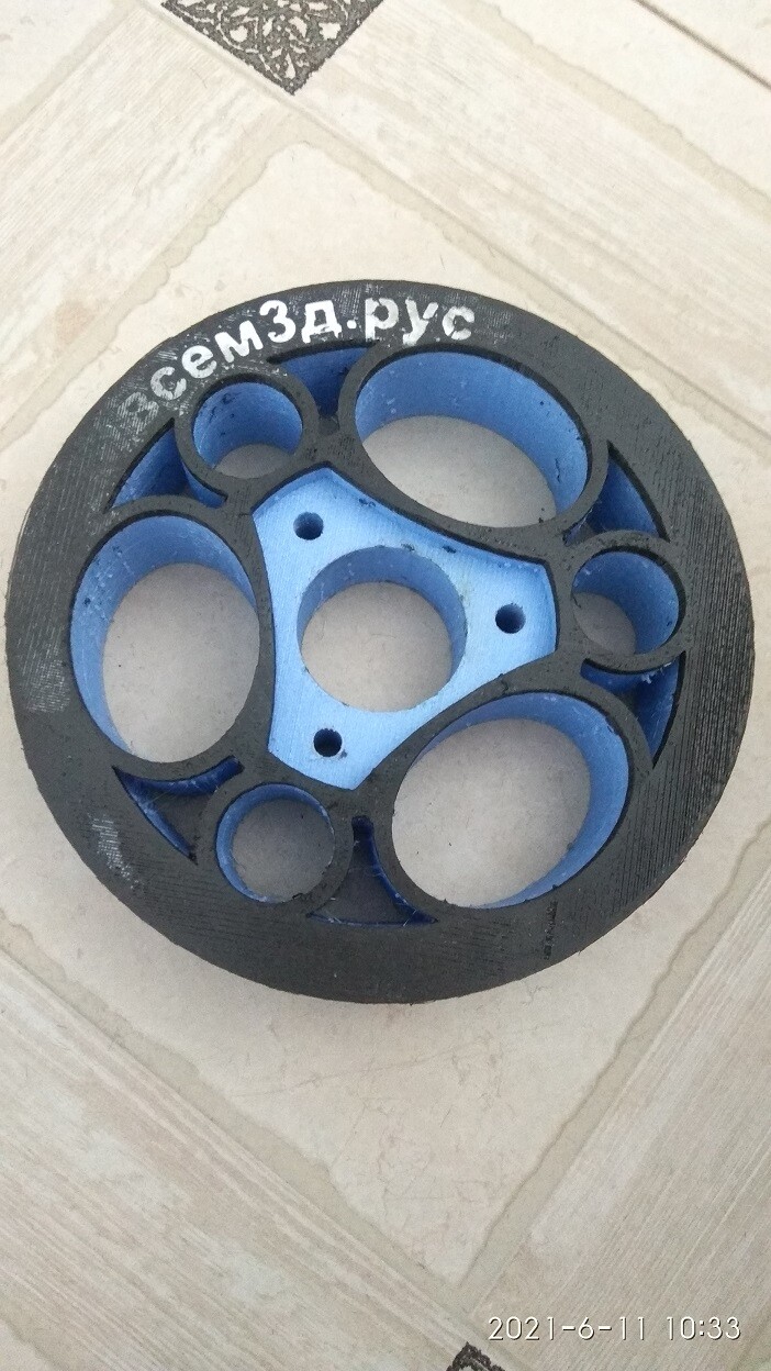

 Закончили с с детьми с моторами, сначала отцентровав и склеив а после стянули болтом, пришлось подточить посадочные места в подшипник чтобы не упирались в болт. После напечатали ведомый ролик на колесо.
Получилось пока вот так.
PETG от всем3д.рус для ведомого зубчатого роликаPETG от всем3д.рус для ведомого зубчатого ролика
PETG от всем3д.рус для ведомого зубчатого роликаPETG от всем3д.рус для ведомого зубчатого роликаPETG от всем3д.рус для ведомого зубчатого роликаPETG от всем3д.рус для ведомого зубчатого роликаPETG от всем3д.рус для ведомого зубчатого роликаPETG от всем3д.рус для ведомого зубчатого роликаPETG от всем3д.рус для ведомого зубчатого ролика
Печатали с поддержками прутком ПЕТГ отсюда https://xn--3-ctbhc9a2a.xn--p1acf/sky/ . Стол 75, сопло 235 градусов, слой 0.35мм диаметр сопла 1мм, скорость 40мм/с.
Ремень пожалуй придется подобрать более короткий, ну и по нему ориентируясь дальше будим делать задний маятник, после рассчитаем и напечатаем стаканы на амортизатор для пневмабаллона.
Пока как-то так.
