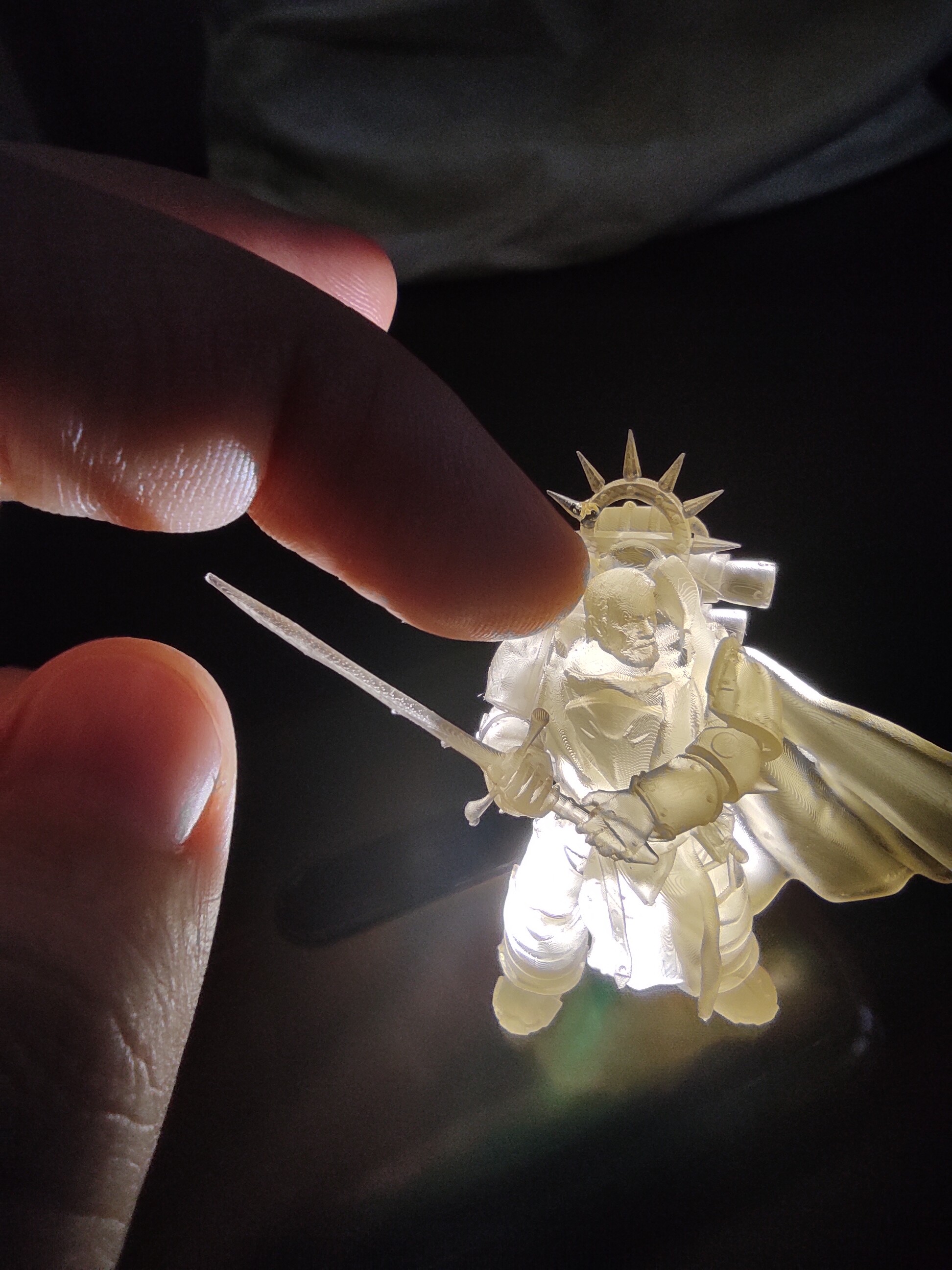

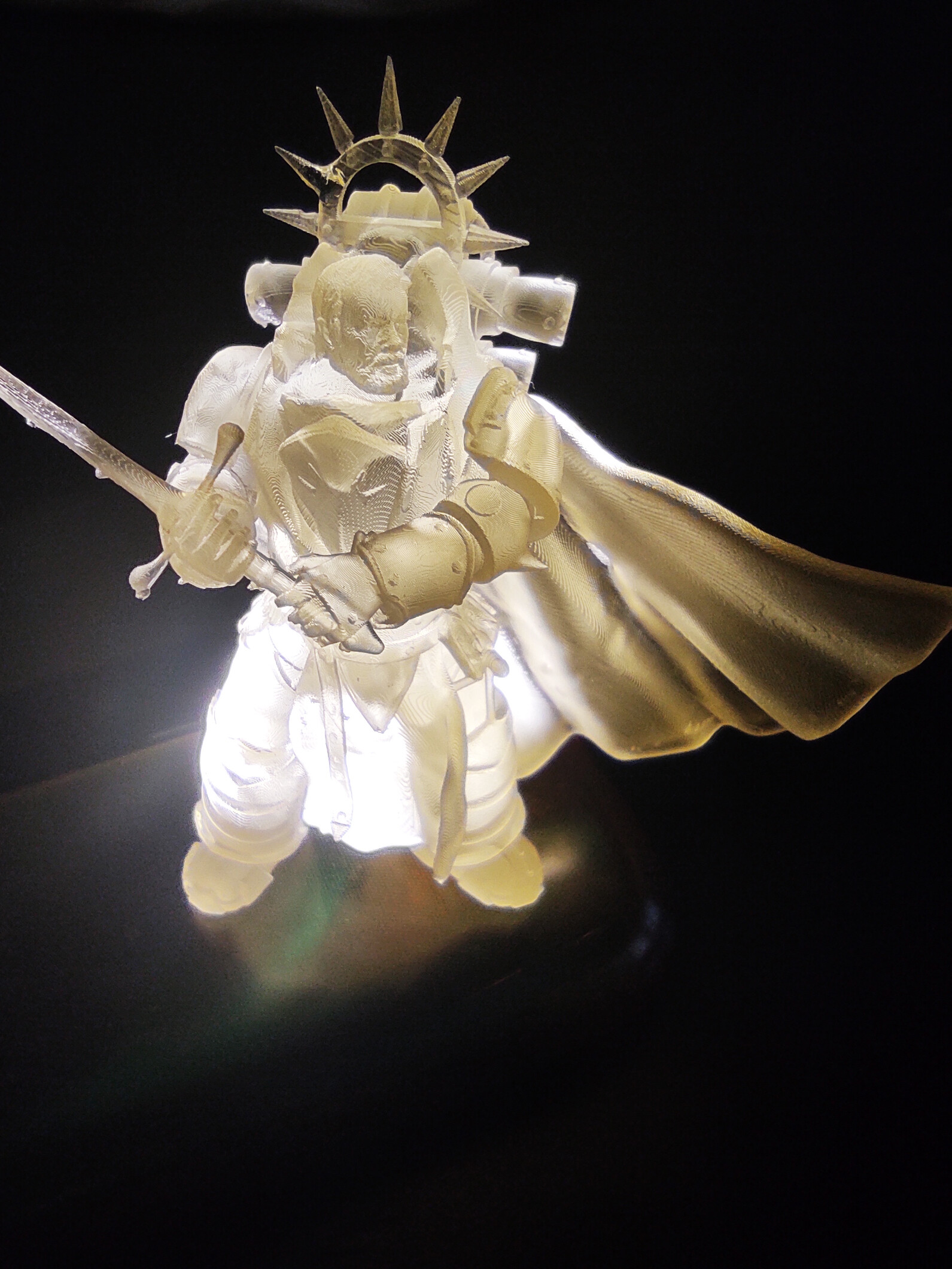

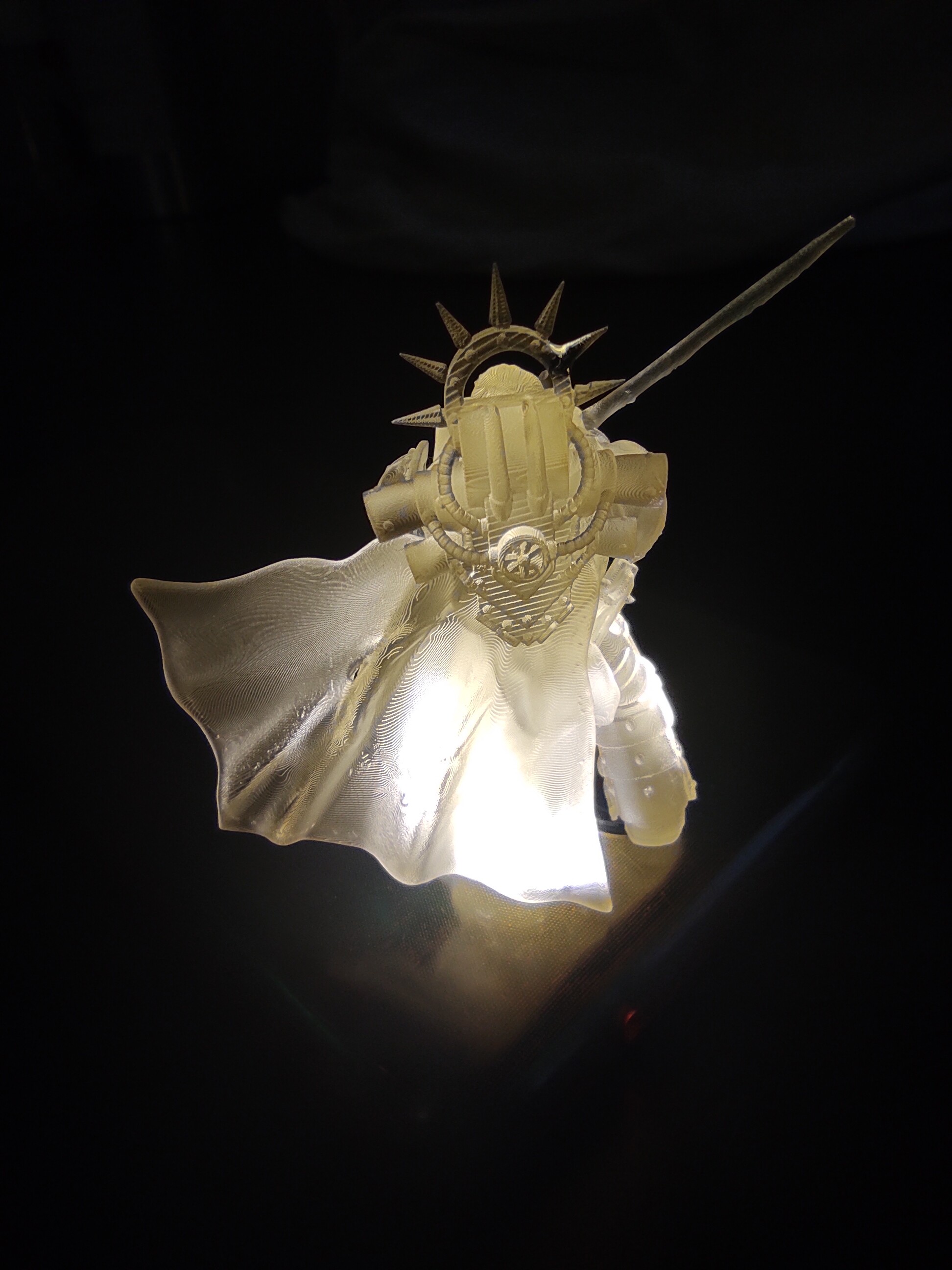

Первая печать моего приобретения - фотополимерного принтера Creality Halot ONE PRO.
Это мистер Оби Ван Кеноби в стиле Warhammer 40,000.
Смола KREMEN прозрачная без красителей (которые так неудачно кончились совершенно везде к началу моей фотополимерной карьеры), первый слой 50 сек, 2 сек на слой, высота слоя 50 микрон. Без пост обработки, кое-где остались шапки поддержек, но чтобы их снять точно нужен микроскоп. =) А еще я случайно сломала один из шипов нимба и пришлось сделать быстрый ремонт с помощью капельки смолы и уф-фонарика.
Фото макро на смартфоне, палец для масштаба. Если честно после FDM я просто покорена в самое сердечко детализацией данной машины, а ведь это не предел, есть еще версия PLUS с дисплеем 4к, и на класс повыше уже с 8к...
