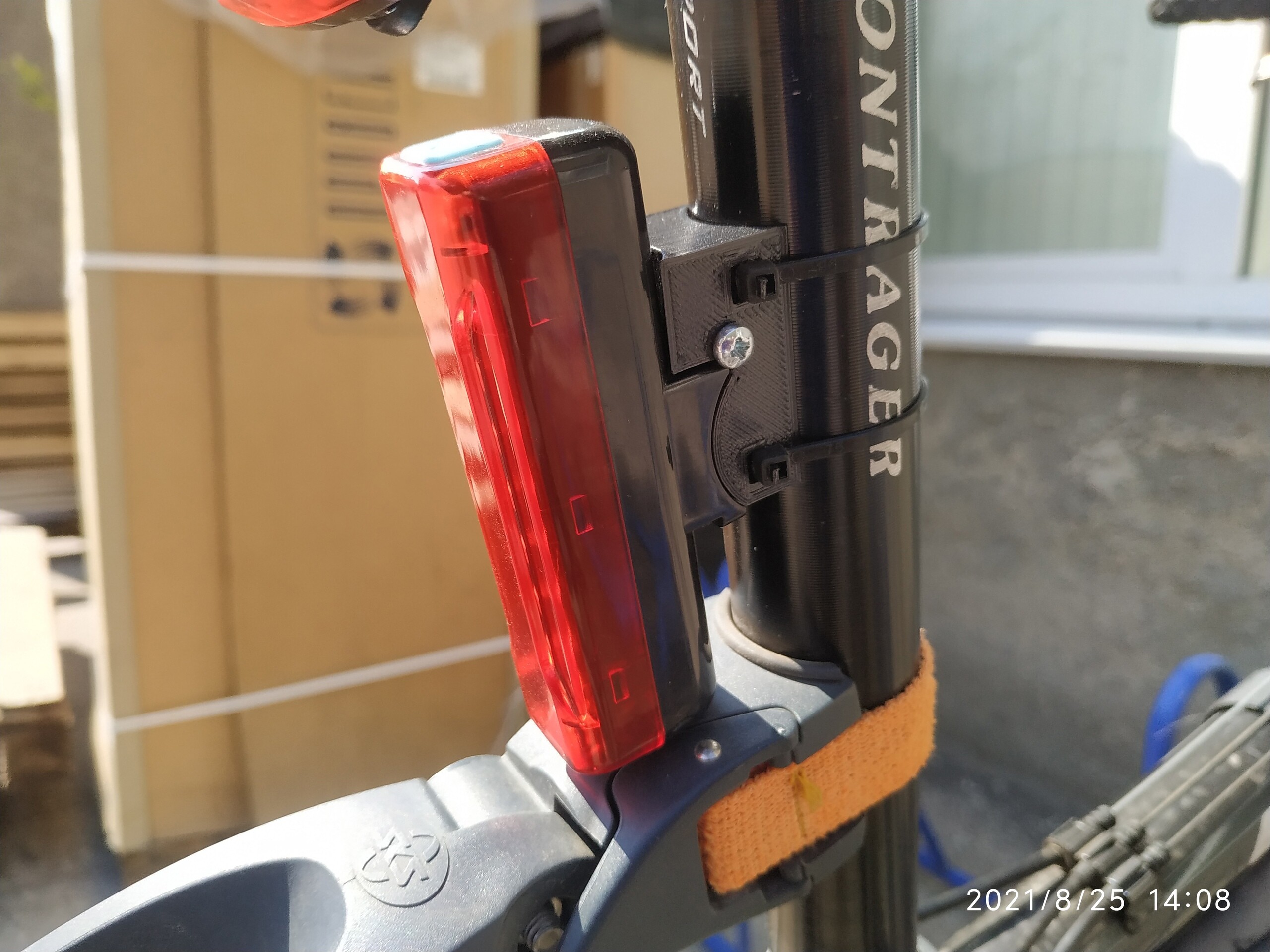

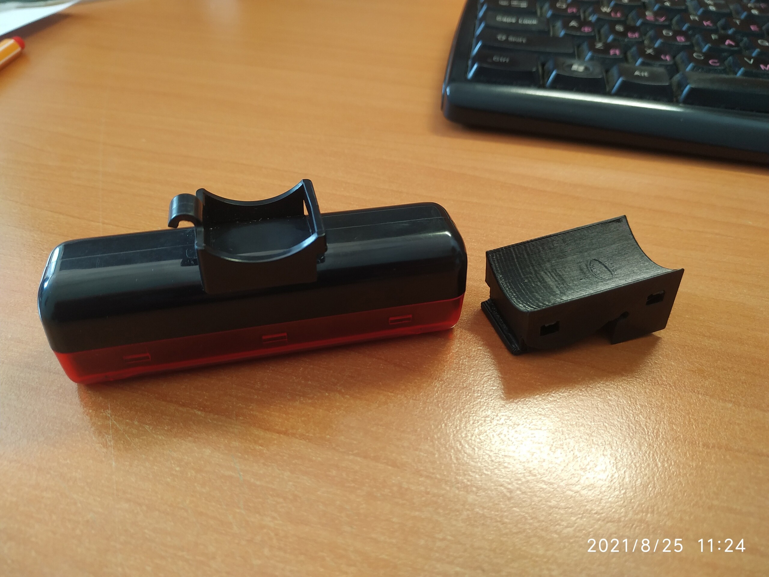

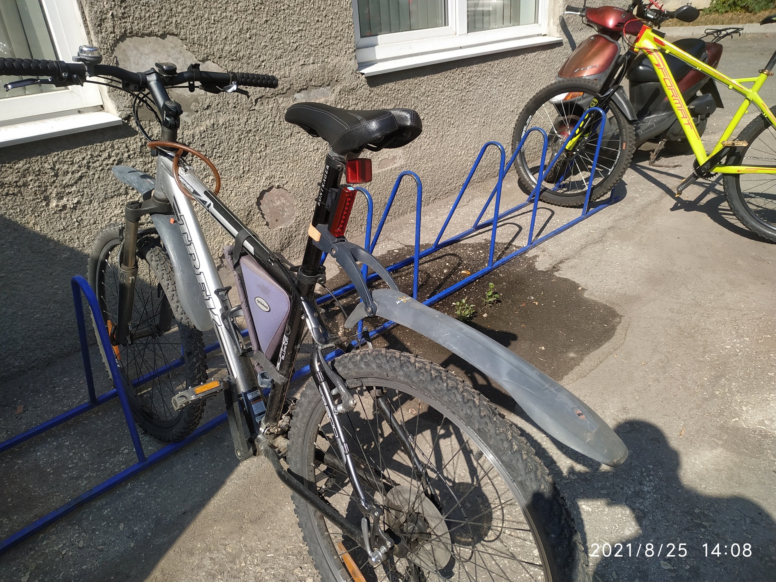

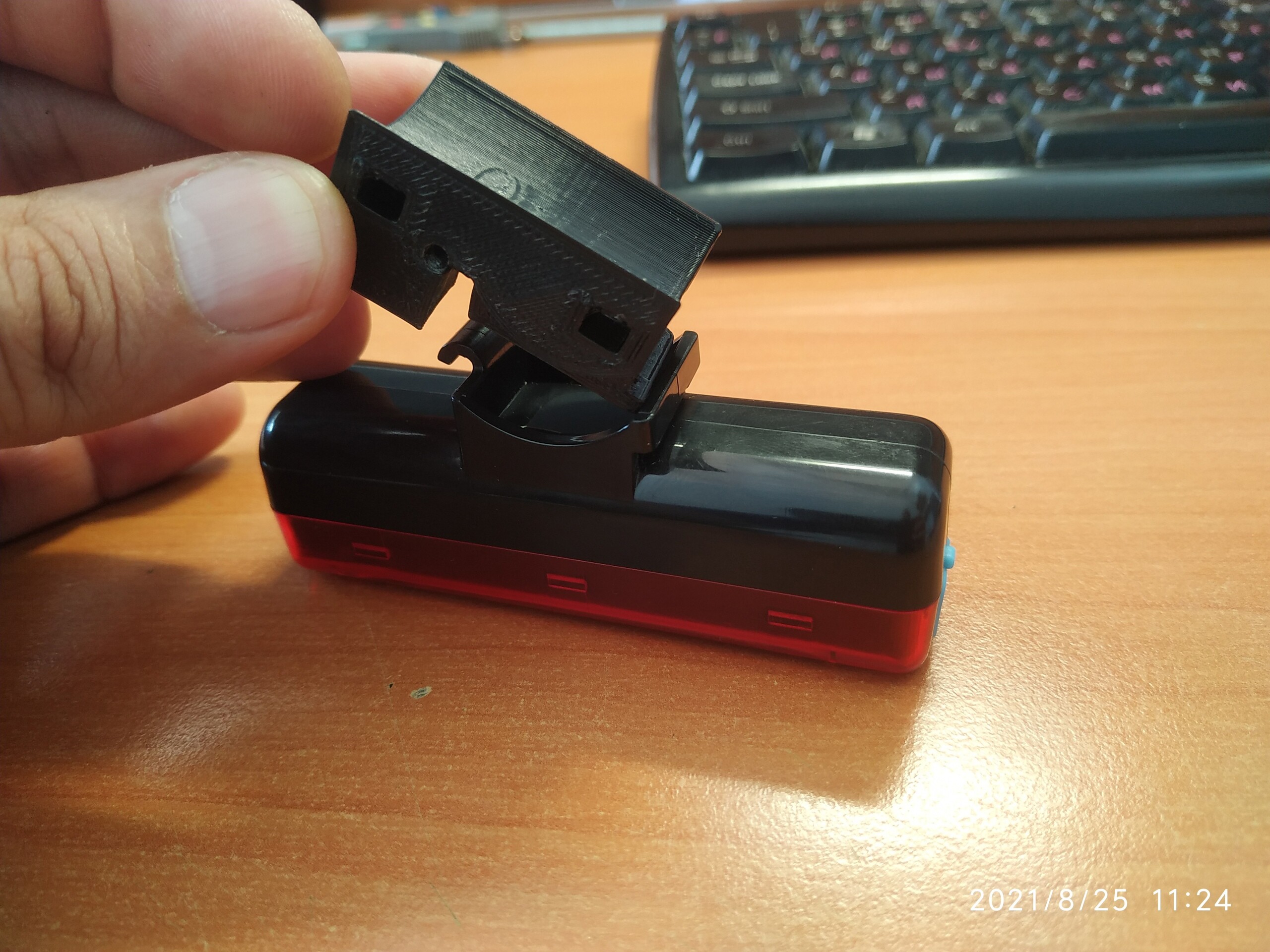

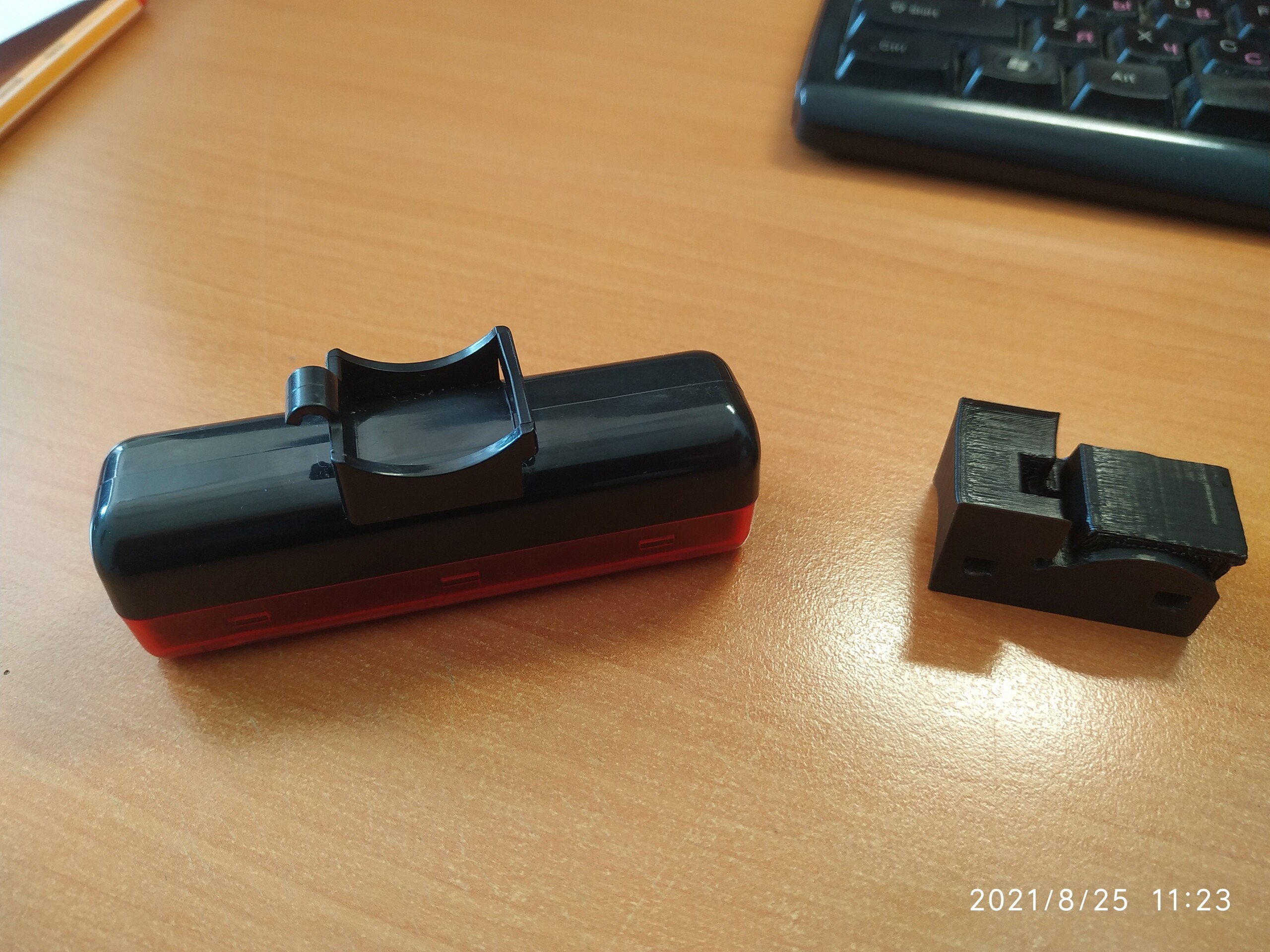

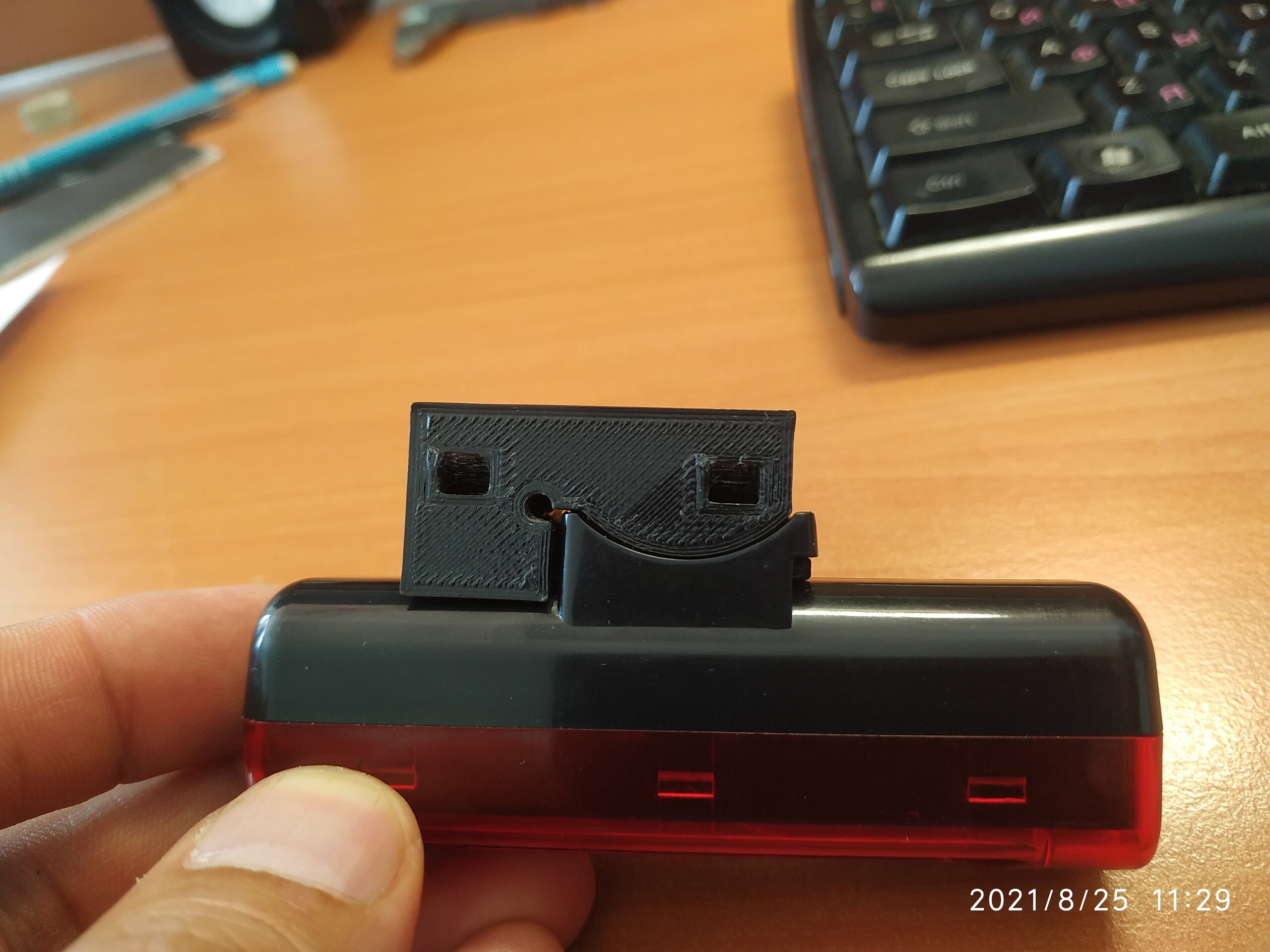

Потребовалось изменить ориентацию подвеса велофонаря под 90 градусов. Вставка с зацепом за штатный паз, входит внутрь штатного крепления. Отверстие совмещается с отверстием в зацепе фонаря. Далее фиксируется винтом М3.
