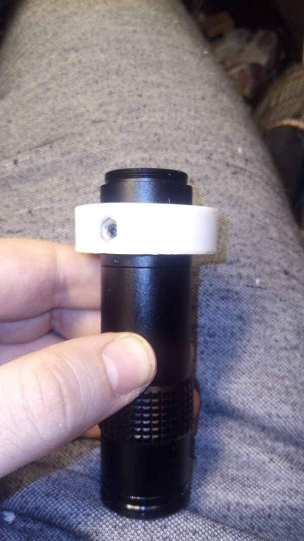

Переходник для объектива 40mm 260X с алиэкспресс для крепления в держатель дрели.
Деталь, по сути, представляет собой кольцо с тремя посадками под гайку м4. К этому кольцу нужно 3 гайки м4 и 3 болта м4. Нужна для крепления объектива в держатель дрели.
Ссылка на объектив https://aliexpress.ru/item/32844674978.html
Ссылка на стойку, в которую нужно было вставить объектив https://aliexpress.ru/item/33003241595.html?sku_id=67105316669
Печать на стандартных настройках draft в Cura 5.0.0 с включенным ретрактом пластиком PETG с озона.Стандартные переходники с алиэкспресса есть диаметром 50 мм или 40 мм. Наружный диаметр микроскопа 43 мм, поэтому стандартные переходники не подходят.

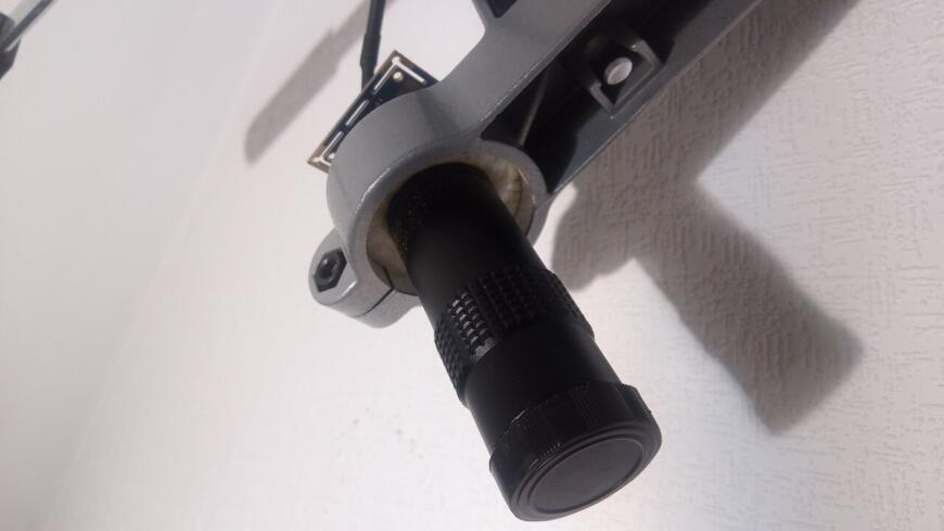

Вид объектива, уже вставленного в держатель дрели.
