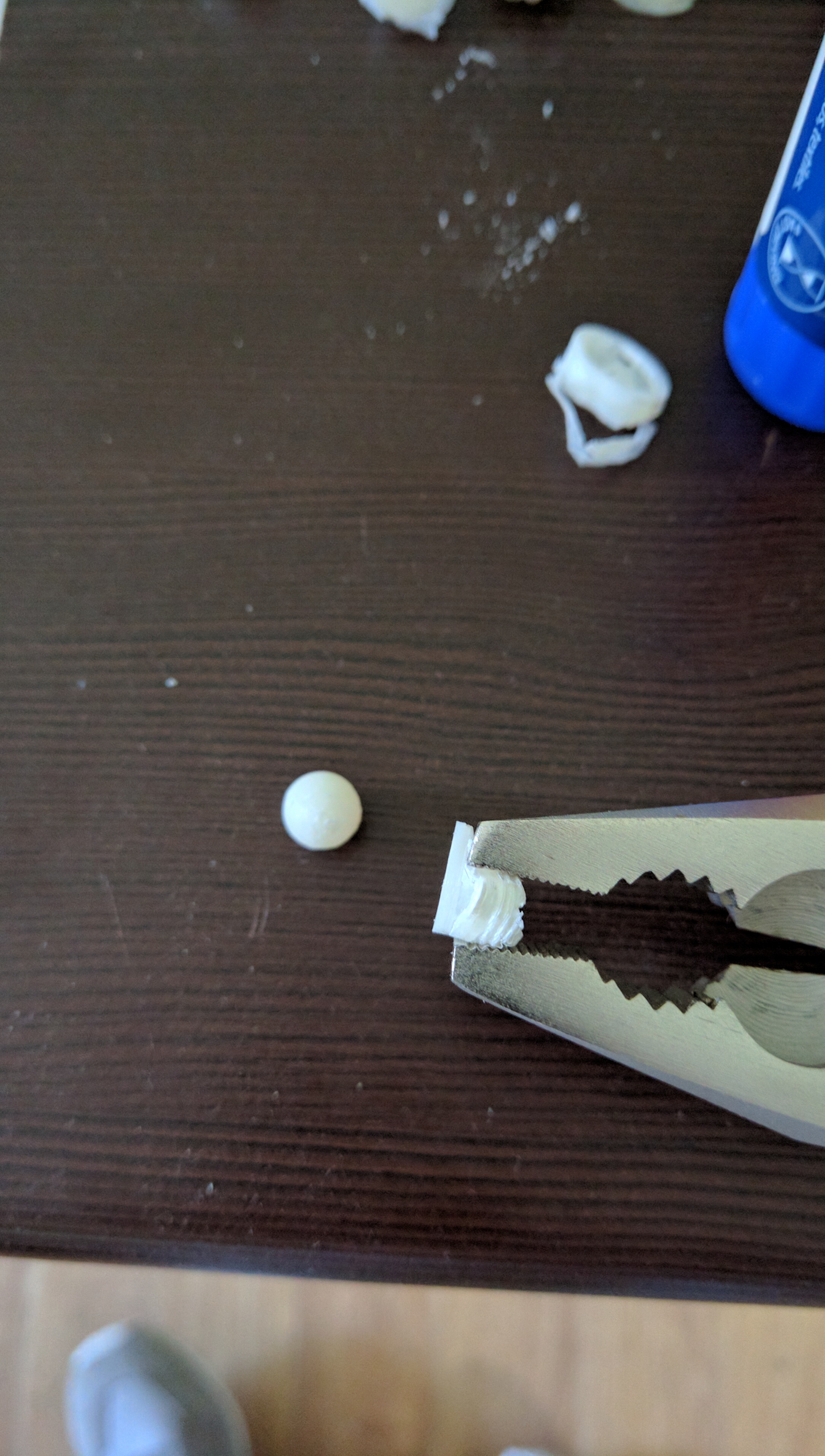

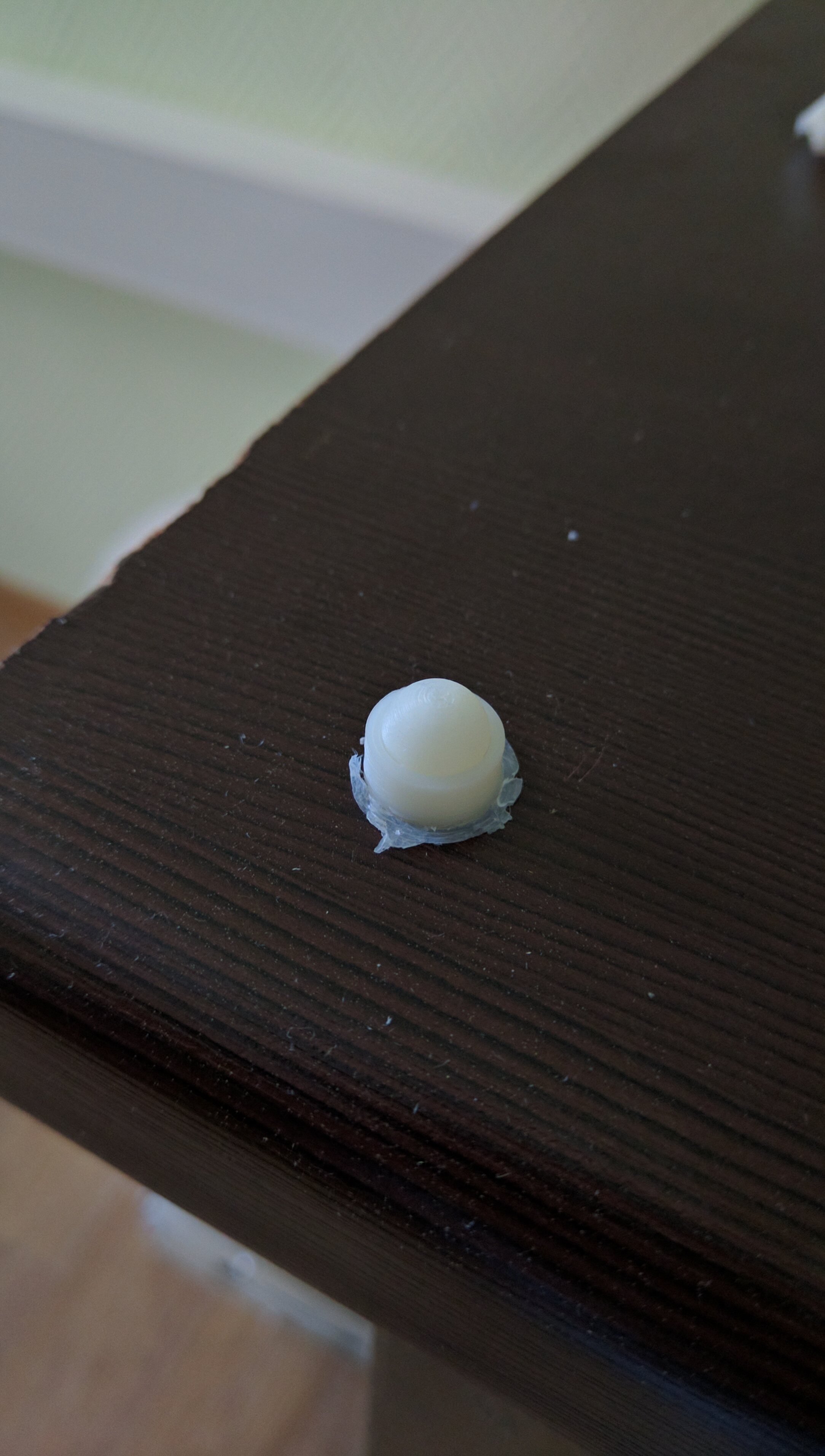

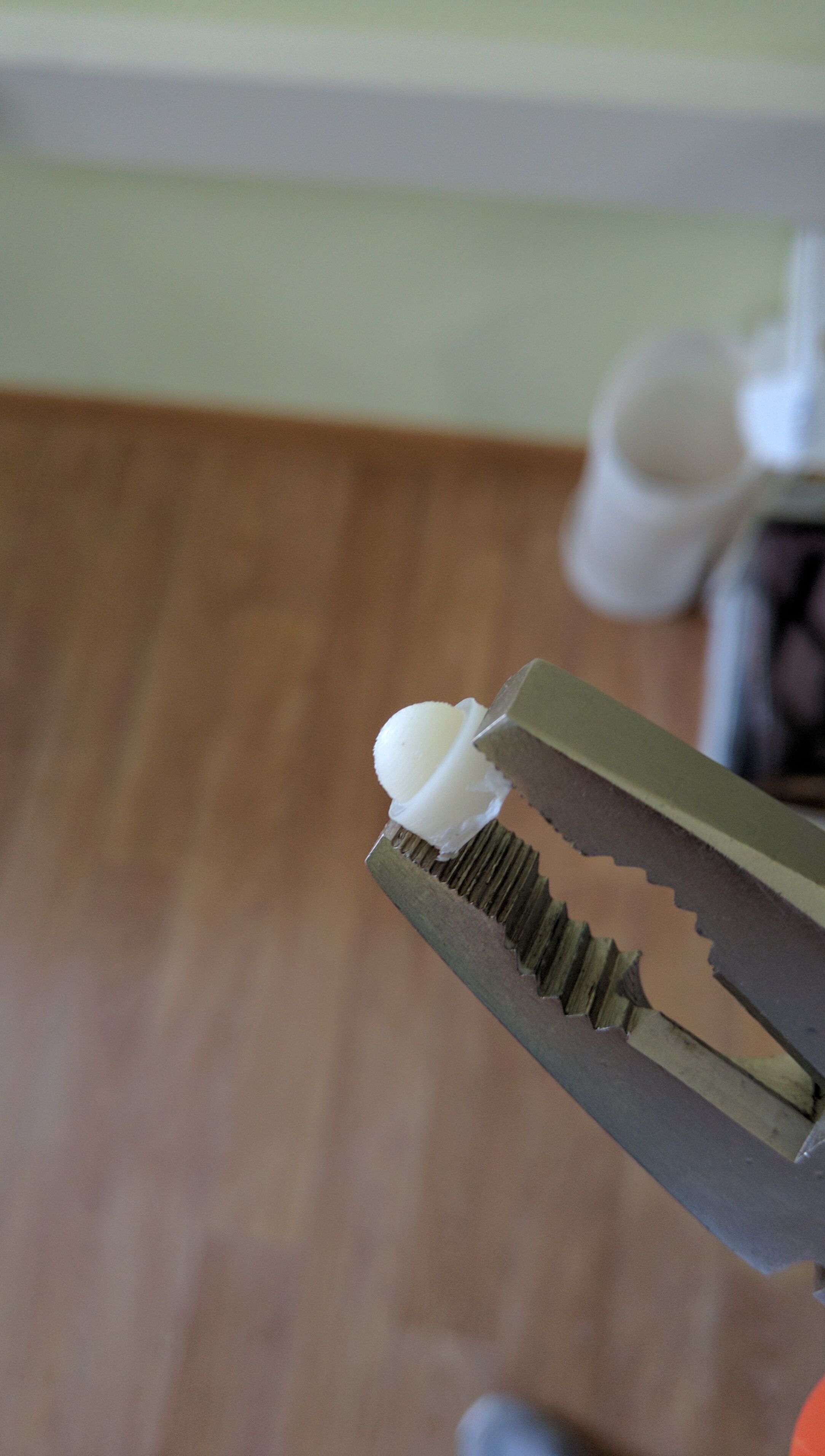

Нужно было распечатать несколько шариков 8,5 мм, 'в лоб' они не печатались, пришлось придумать как распечатать
Шарик поместил в полукапсулу из которой потом его выдавливал...
