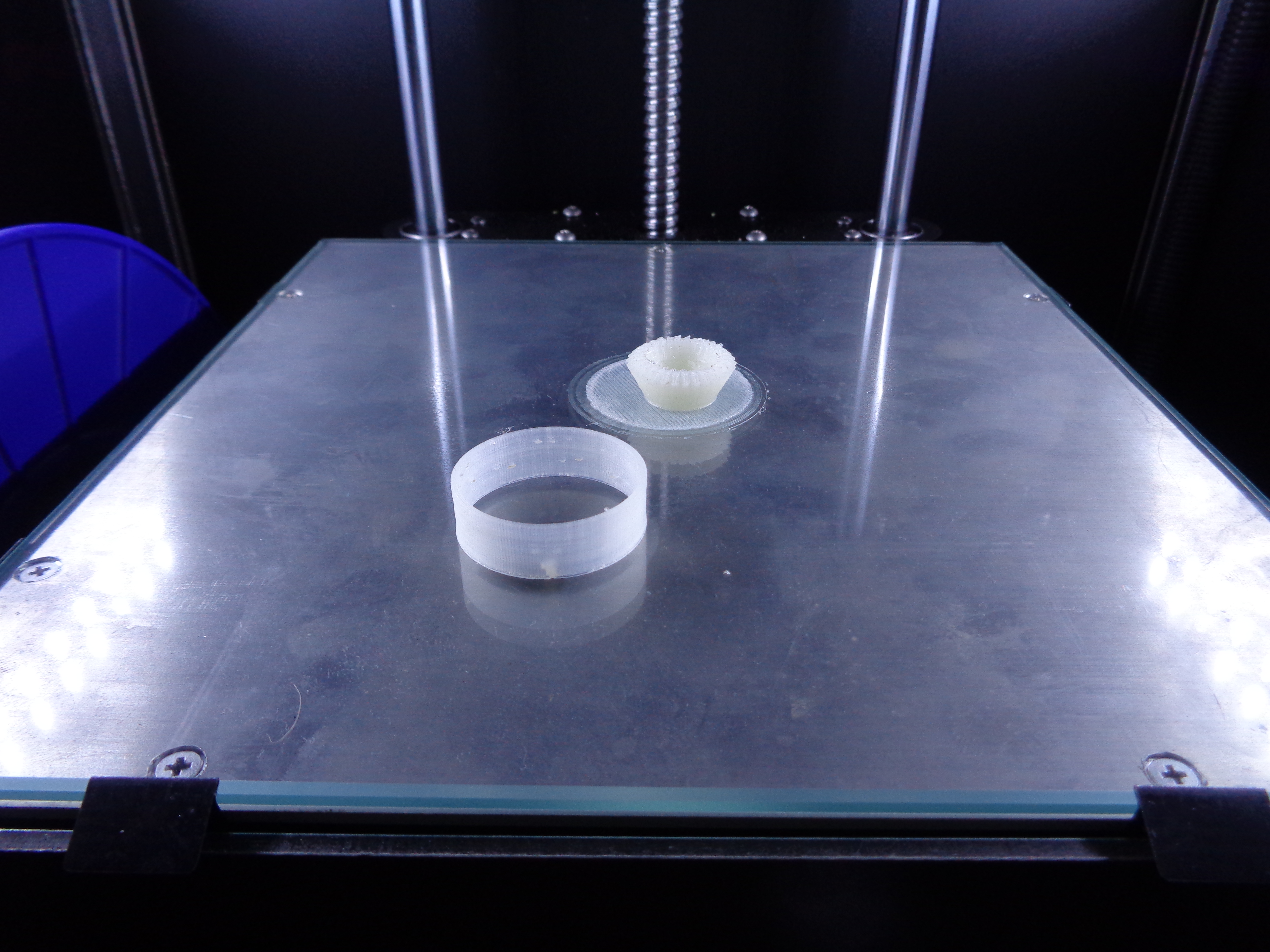

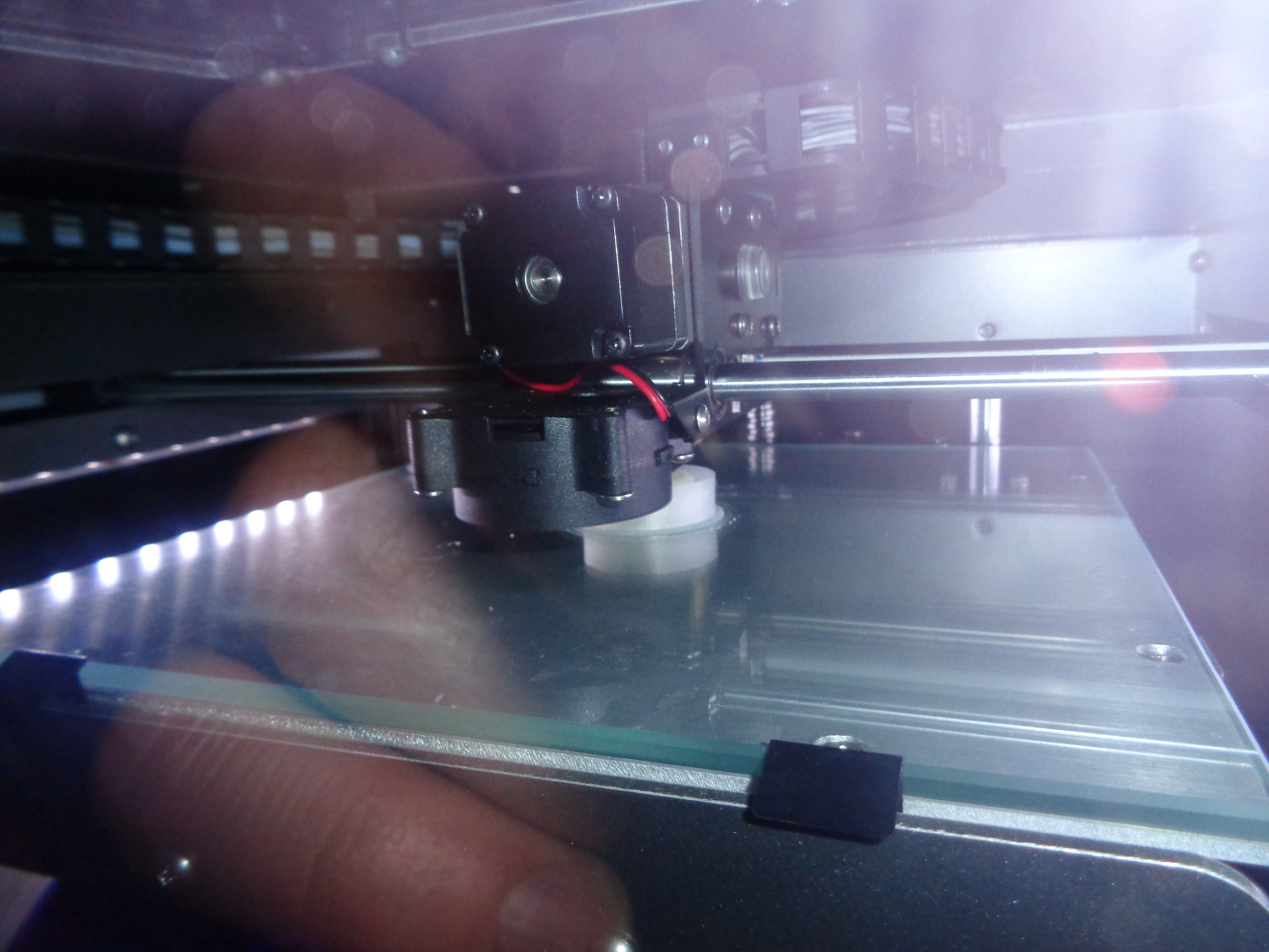

В общем беда случилась такая - шестерня коничка, и специфичная: внутри полость под сферу должна быть достаточно глубокая, не сильно, но оказывается того, что я изменил высоту шестерни (хорошо что я её ещё в идеал не вывел в 3D редакторе), хватило чтобы она отошла от рафта. Оболочка тут играет роль защиты от лишних воздушных потоков и смягчает перепады по сечению.
Это в процессе. Отражение пальцев не в счёт, тут как

Это пришлось остановить печать, оболочку отломал сразу.

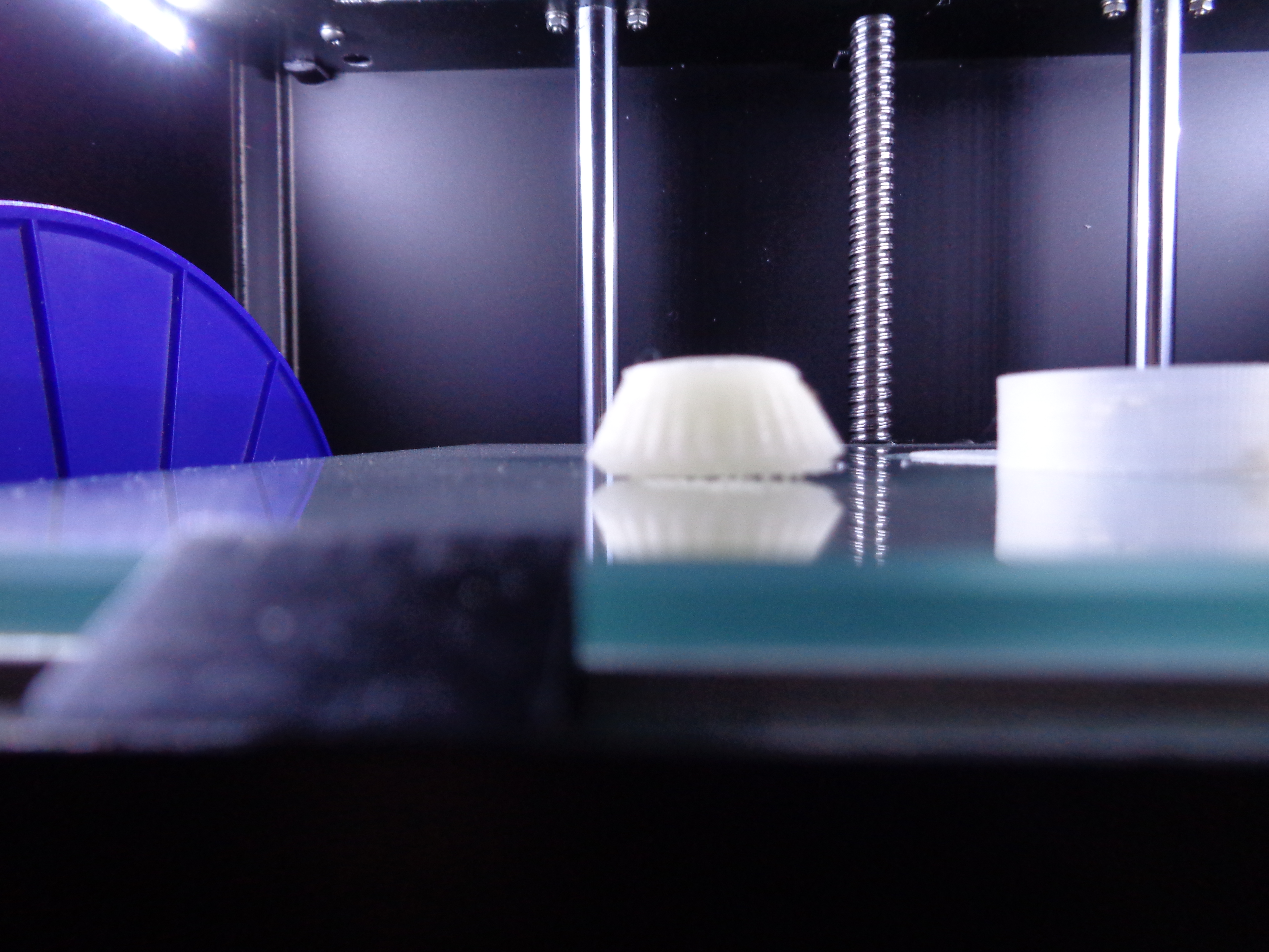

Допечатать не хватило каких-то 3-5 минут. Завтра вряд-ли, а послезавтра сразу после зубьев сделаю прямой цилиндр вниз детали. От механических нагрузок нейлон космик в основании деформировался - слишком большое плечо для него оказалось, да и свою роль сыграло то, что когда я вытянул шестерню в редакторе, то контур по сечению детали ближе к зубьям чуть-ли не профильным получился - естественно это увеличило нагрузку на основание и его деформация была неизбежна (не сразу разумеется, но сыграло свою роль).
Вот фото основания деформированного.
