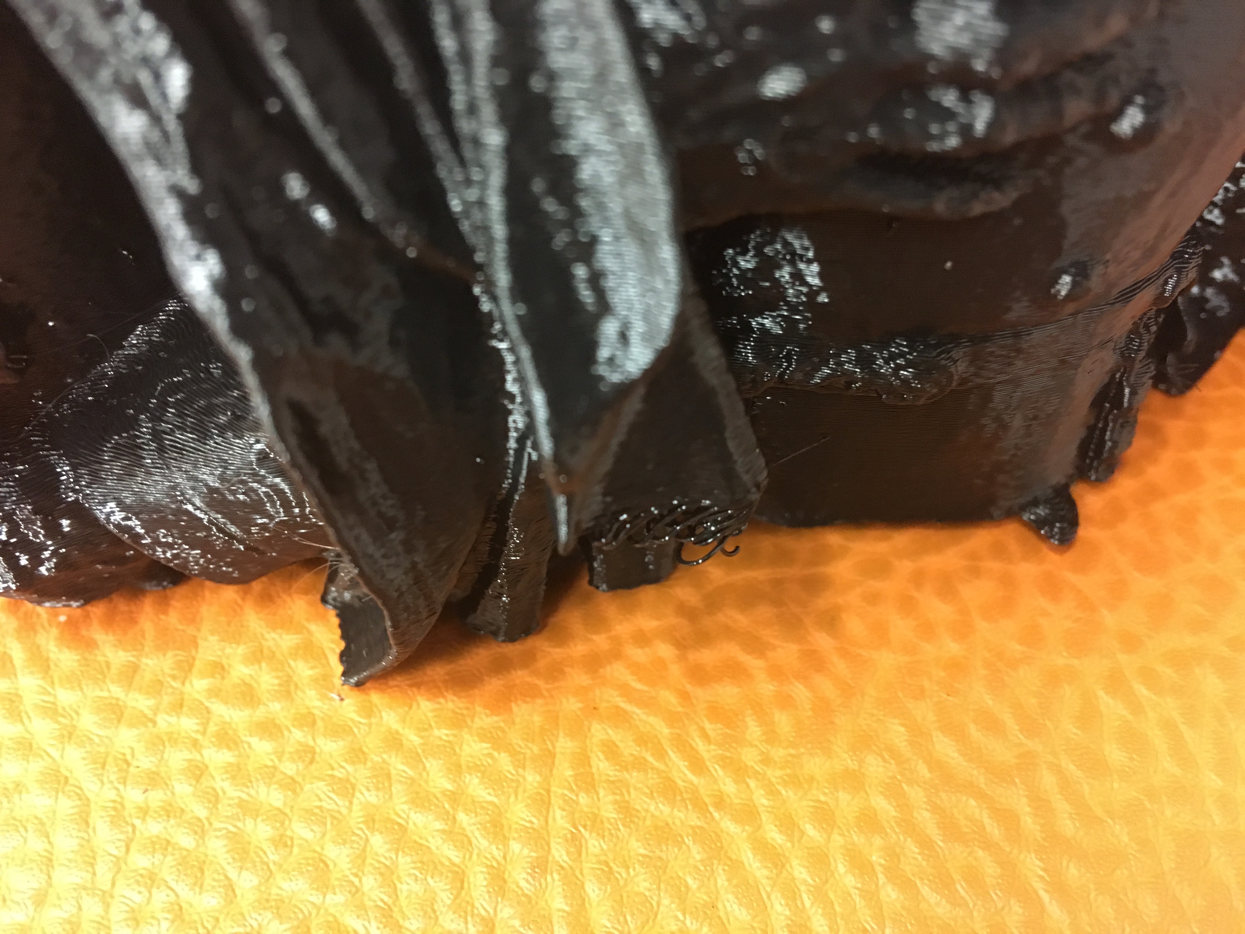

Друг попросил помочь с печатью барельефа, прислал модель. Косяки что на фото обговорены и не страшны в данном случае, важнее было вовремя отдать. Сроки горели...
Печать на Magnum Uni, пластик Petg от absmaker. Температура печати с коробки производителя 75 стол 230 экструдер, обдув не помню :) вроде 50%, а может и все 100. Основание 0.6мм стенка 1.5мм верх не сплошной, сопло 0.3 сло1 0.2 скорость 60мм/с для внешнего слоя 60 для внутреннего.
Без поддержек, адгезия к столу клеевой карандаш. Фото iPhone 5se
