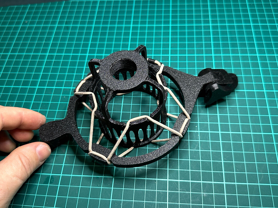

Ссылка на модель https://3dtoday.ru/3d-models/gadgets/music/pauk-dlya-mikrofona-akg-120-i-pop-filtr
Для поп-фильтра смоделирована только рамка (круглая диаметром 150мм, шириной борта 4мм - эти параметры важны так как именно под эти размеры сделан паз в рамке, куда вставляется поп-фильтр). Сама сетка поп-фильтра заполняется с помощью рафта. Нужно выставить нулевое расстояние между моделью и рафтом, чтобы произошло их спекание. Всего нужно три слоя рафта, где каждый последующий поворачивается на 45º относительно предыдущего. Печатать рафт нужно с заполнением 50%, величиной экструзии 150% и толщиной слоя 0.3мм.
Для крепежа использована гибкая круглая резина толщиной 3мм в текстильной оболочке из Leonardo. Отрезаем два куска по 360мм каждый и сворачиваем из них два кольца, соединяя концы с помощью распечатанных соединителей. В соединителях есть круглые отверстия с каждой стороны диаметром 3мм. Садим резину в соединители на суперклей.
Подробная видео инструкция по сборке на видео.
