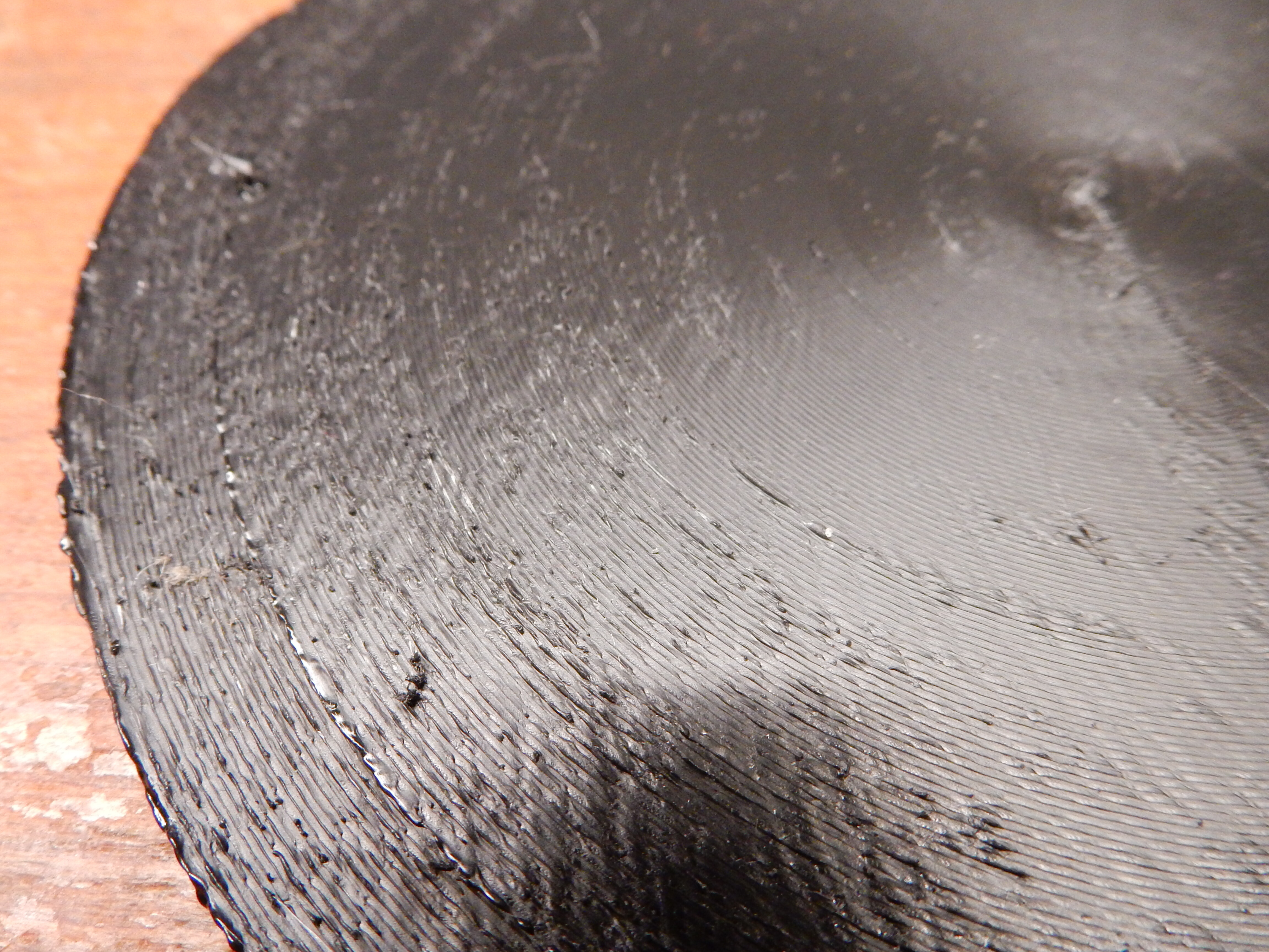

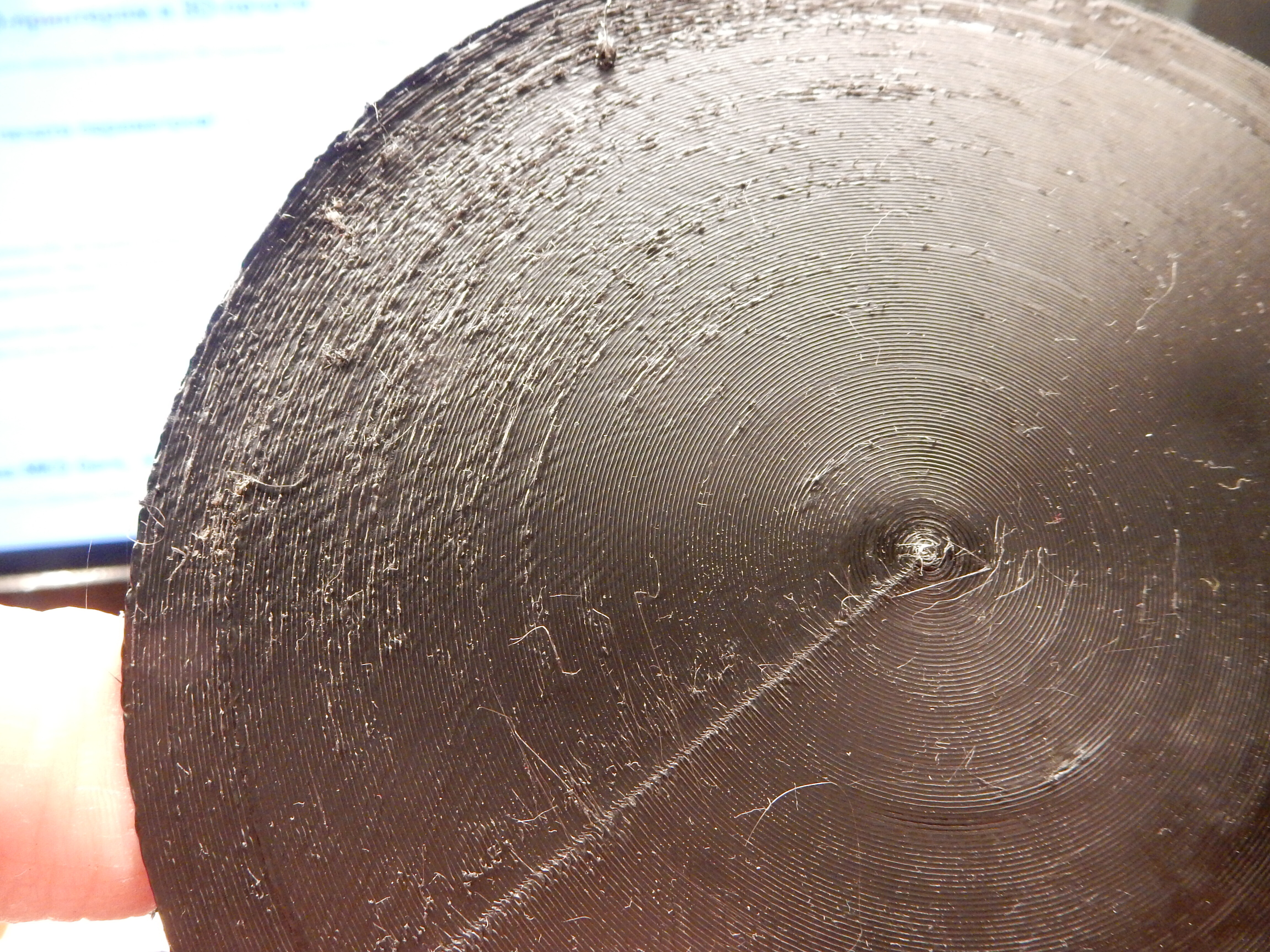

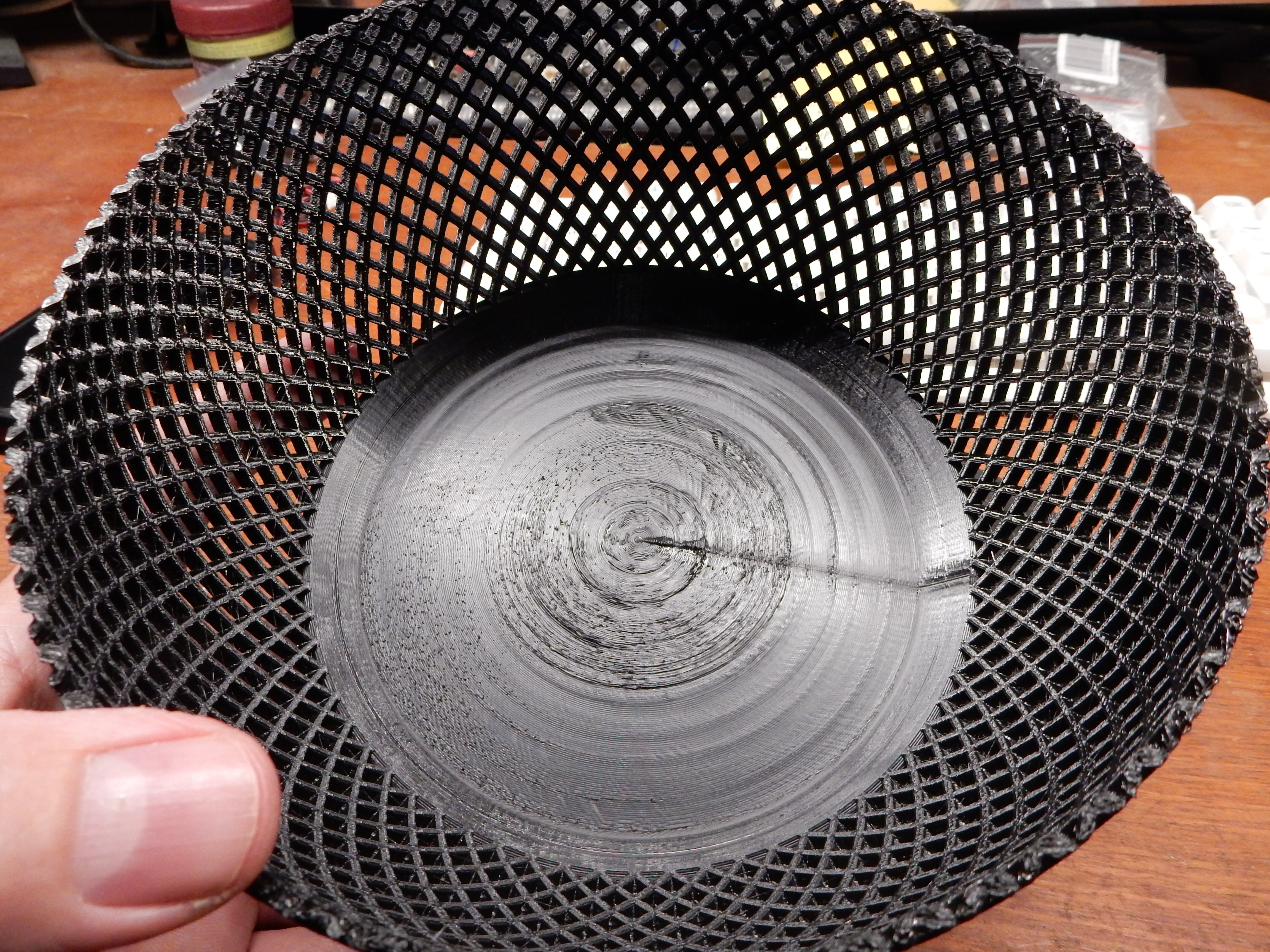

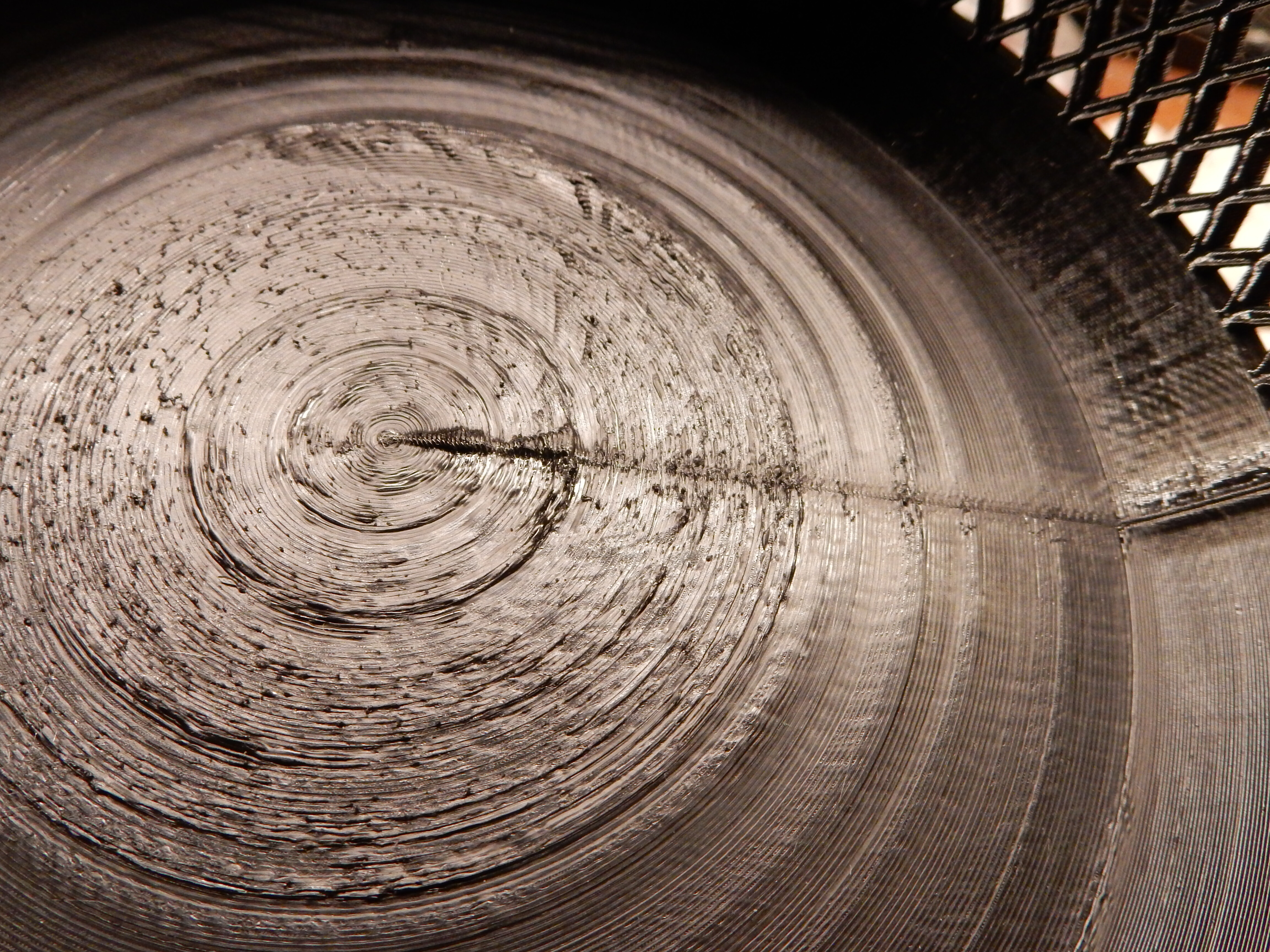

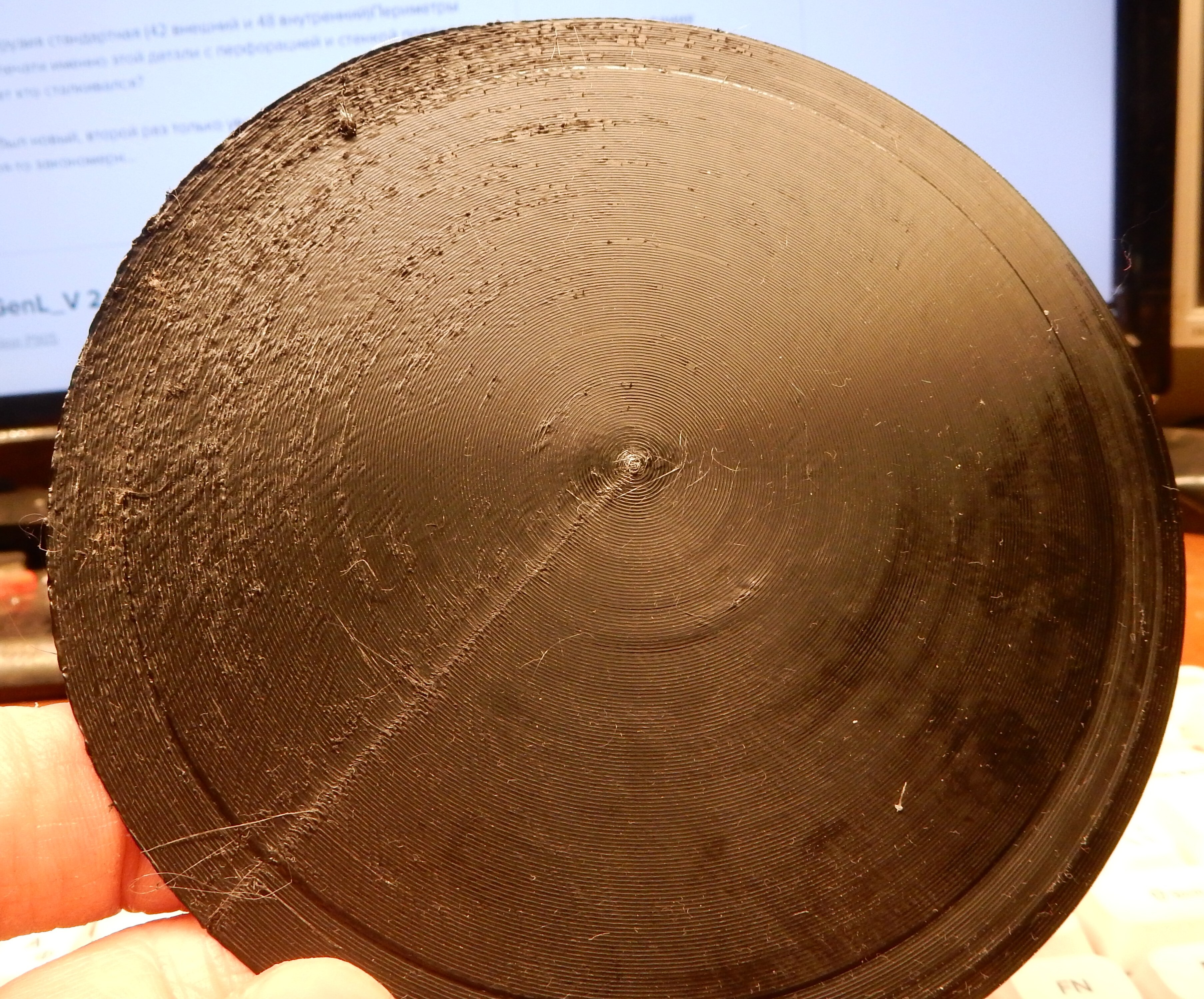

От чего дефект шершавой горизонтальной поверхности?
Проблема - шершавая и не ровная горизонтальная поверхность.
Пробовал пластик PLA, ABS, PETG (на фото PETG), двух разных производителей.
Ради пробы печати скорость печати первого слоя 30, затем 50.
Обдув первого слоя выключен, второго и последующих 40% (2 хороших вентилятора). Пробовал и включать и выключать обдув, разницы особо не заметил.
Температурные башни не печатал, но пробовал менять температуру 200-230 (для PETG). Опытным путём установил - чуть меньше шершавости на 205-210 градусах, но именно на этой температуре печатал и потом сделал фото.
Сменил хотэнд на новый, ситуация не изменилась.
Улучшил обдув, теперь два вентилятора-улитки дуют в область печати сопла - не помогло.
Шершавость начинается на первом слое, на последующих продолжается и часто увеличивается, разрастается. Но не только из-за первого шершавого слоя, она может в последующих слоях начаться и где-то ещё.
В какую сторону ещё копать?
