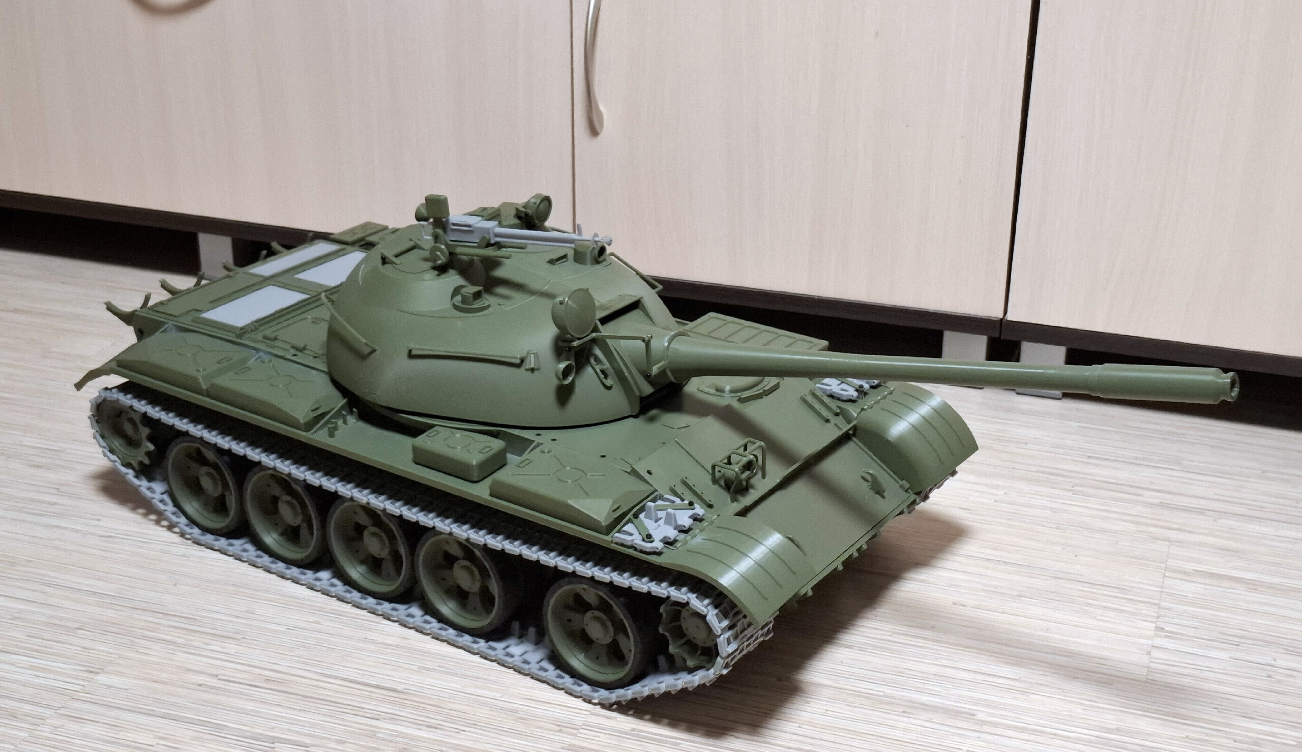

В прошлом году году я уже выкладывал свой Т-44 (можно почитать здесь), а в это раз настала пора следующей модели - Т-55.
В целом модель сохранила тот-же конструктив, даже редукторы перекочевали с минимумом изменений. Пожалуй самое значимое изменение - отказ от использования латунных трубок как осей колёс, так как было слишком сложно пилить из в размер, а потом вклеивать в них резьбовые втулки. Теперь рычаг с осью представляет собой одну деталь. Впрочем без сложностей не обошлось - башня достаточно хитрой формы и долго не давалась, по итогу получилось то, что получилось. Отпечатано всё из PLA ESun.
Общий вид

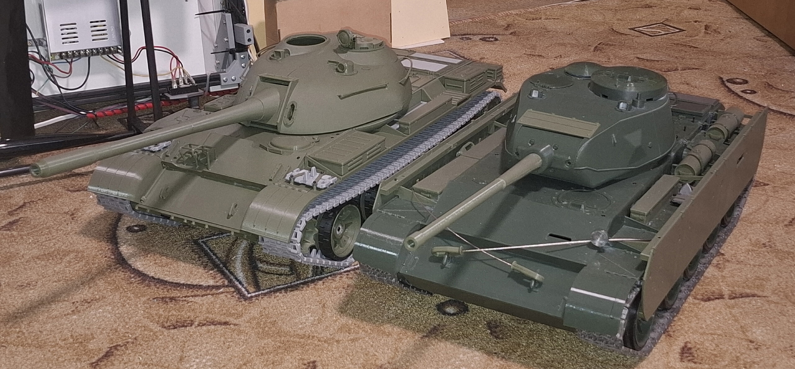

В сравнении с Т-44 размер оказался примерно таким-же, хотя заочно казалось, что 55-ка будет больше.

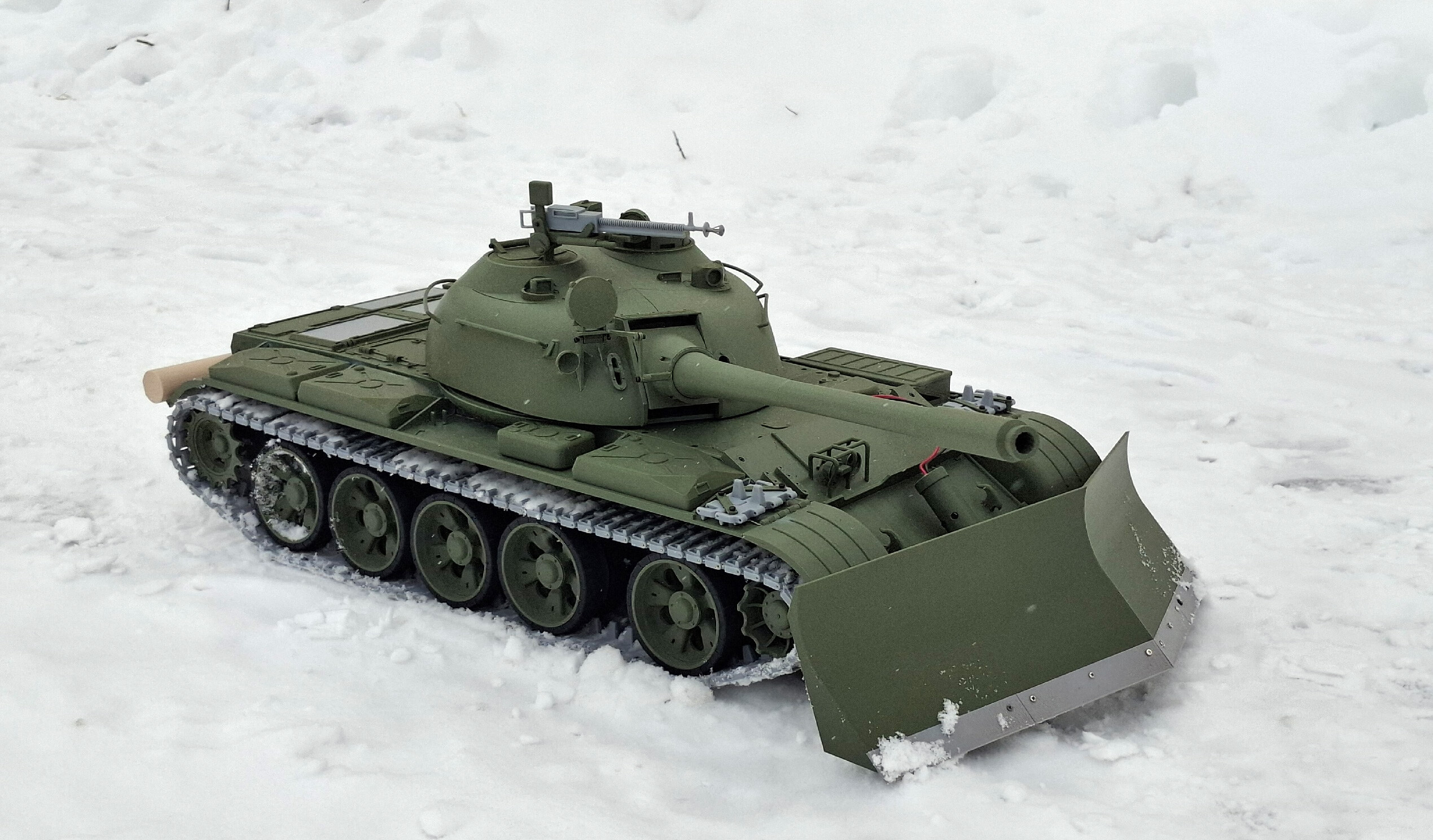

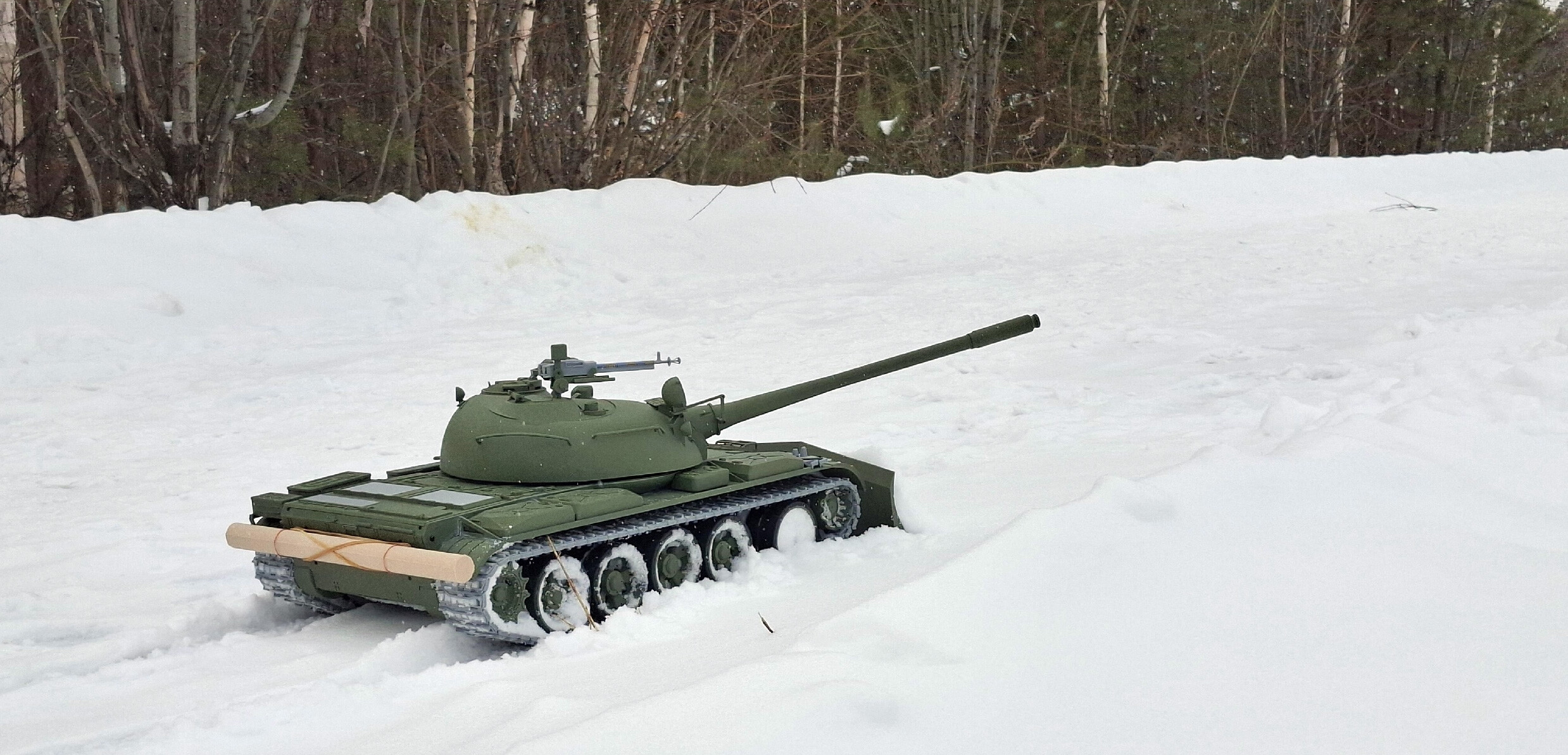

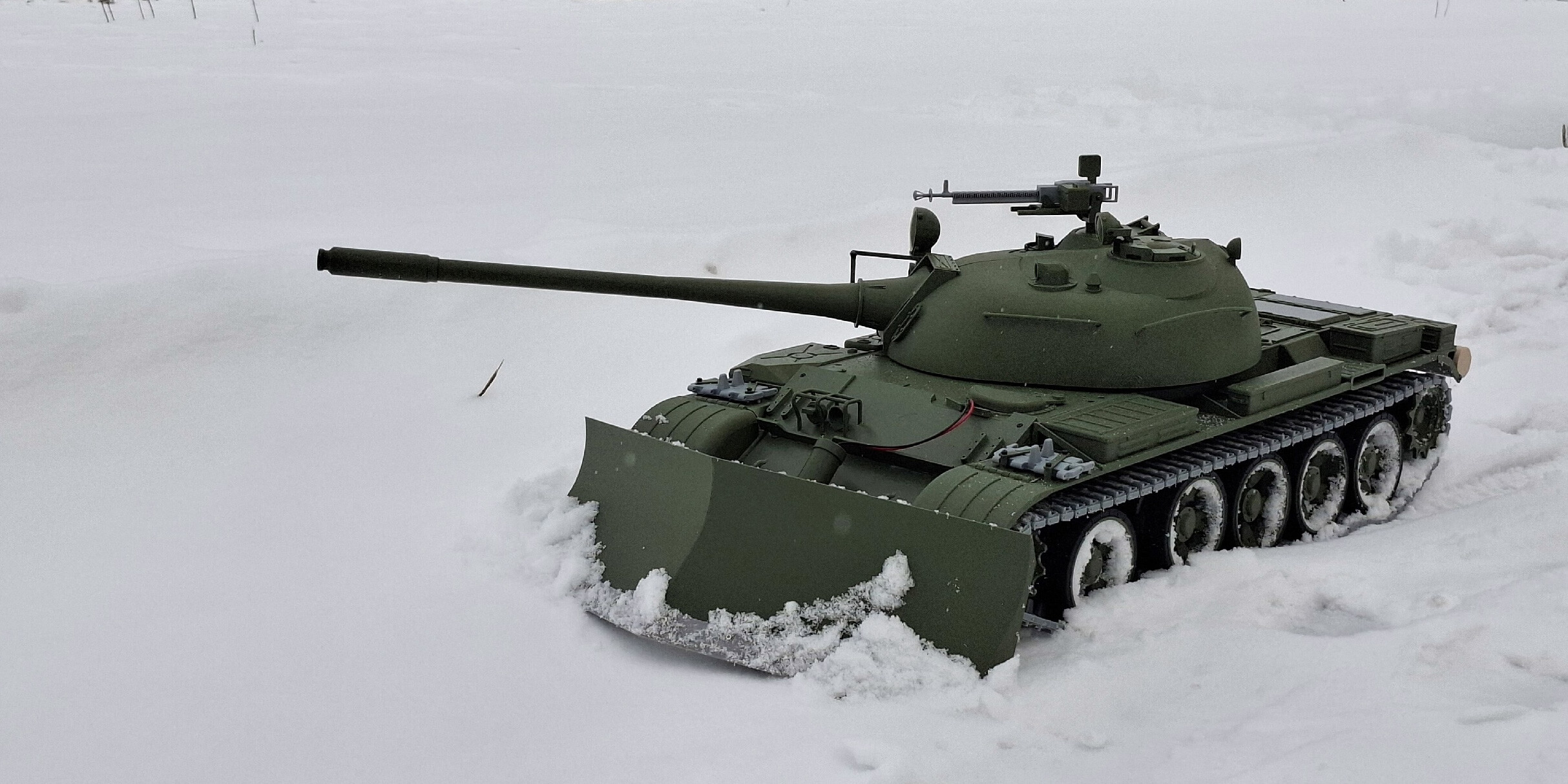

В целом модель получилась поинтересней Т-44, как за счёт того, что прототип более современный, так и за счёт просто невероятного распространения прототипа - что-то вроде автомата Калашникова в мире танков. Один из вариантов навески в виде отвала сразу воплотил и долго ждал, когда выпадет снег, чтобы опробовать его в деле.
