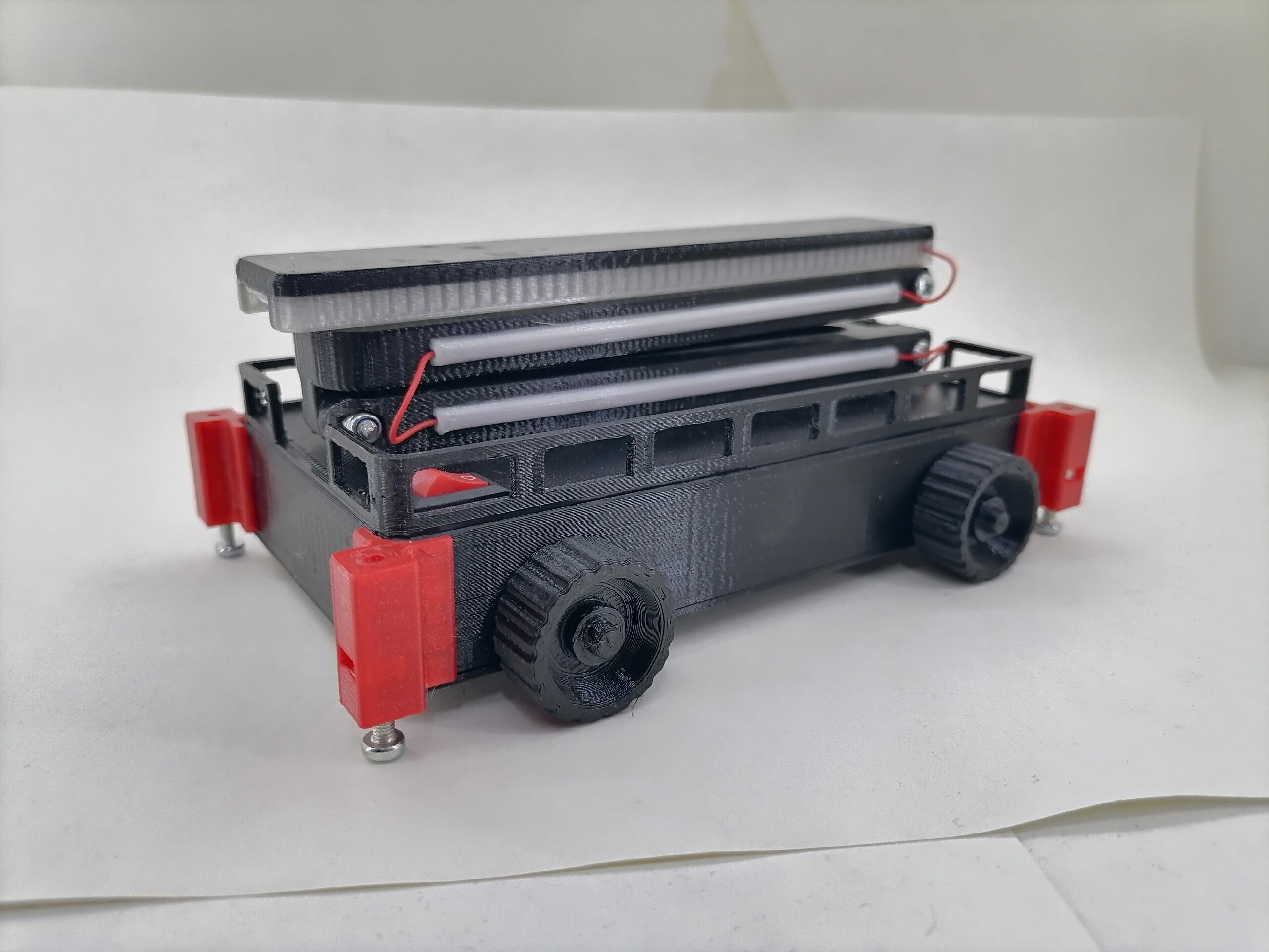

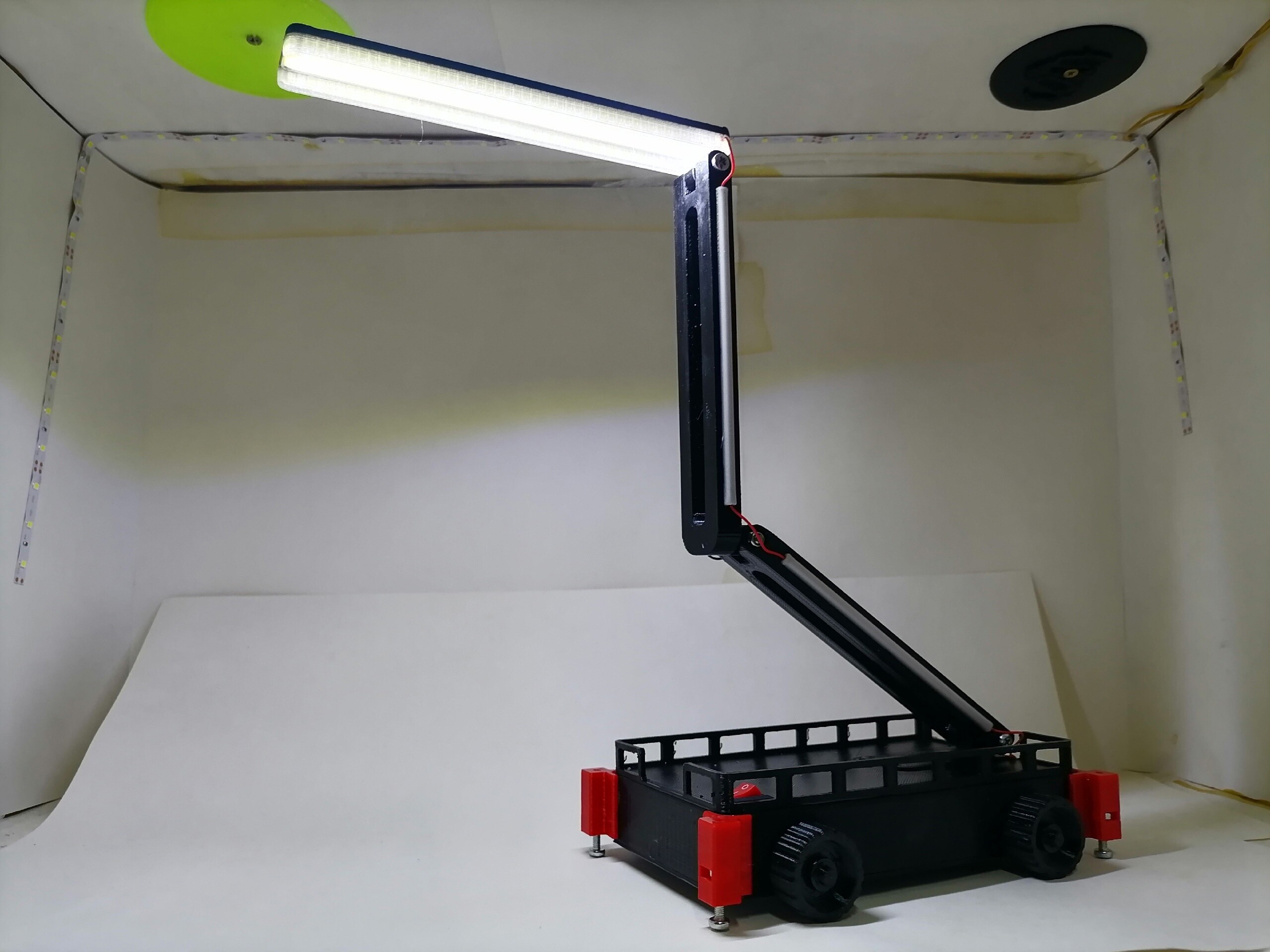

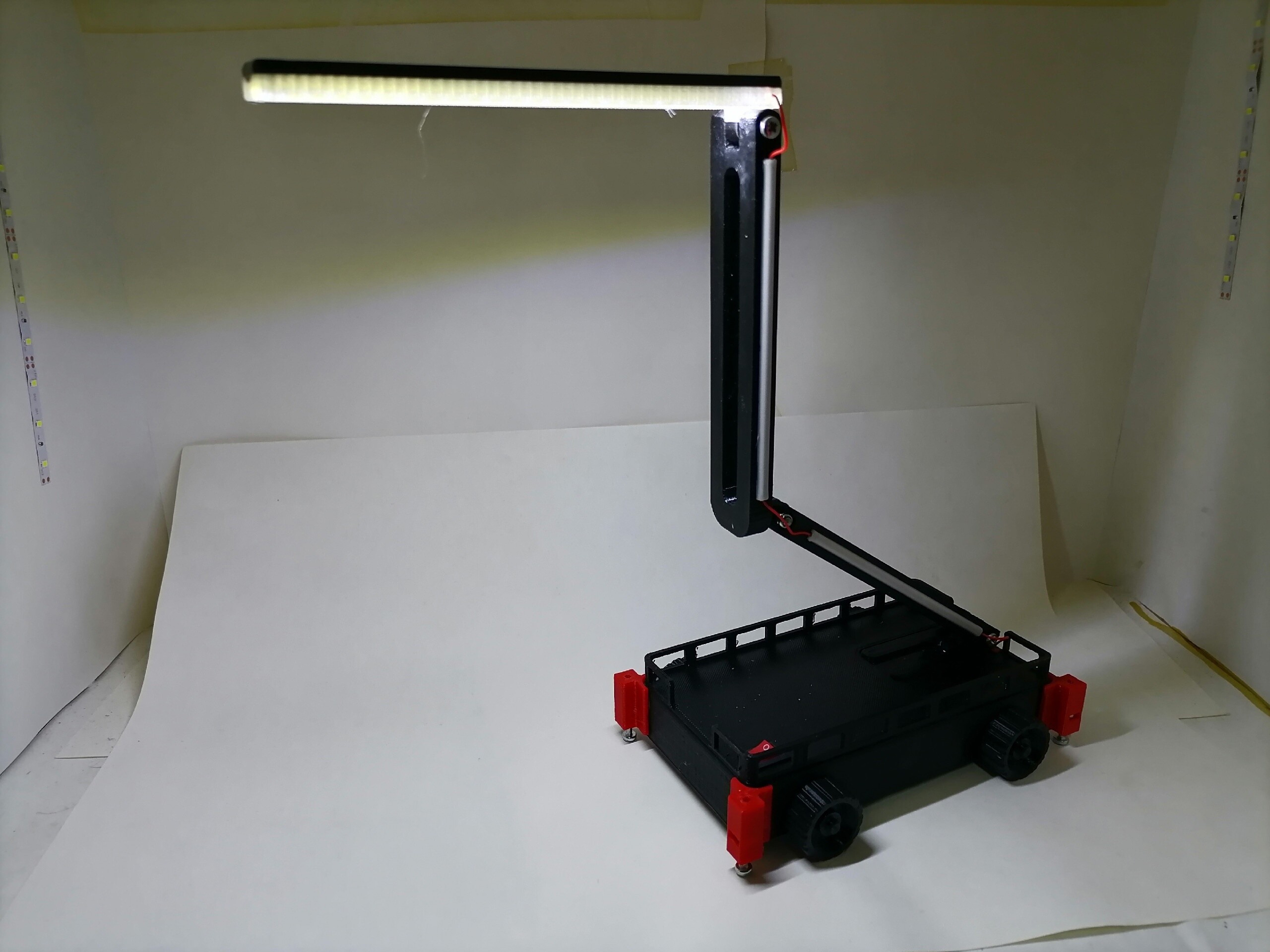

Настольный фонарь, спецтелега.
Немного хендмей контента на 3д тудей).
Возникла потребность в настольном ночнике, решено-сделанно. в процессе проектирования понял что голая станинка как то слишком скучно смотрится. Вид в виде спецтелеги был навеян вилочным подьёмником.
Питание встроенное 6х18650 аккумуляторы. Мини повышайка с 4.2 до 11в, зарядный модуль и выключатель. Светодиодная планка от дхо автомобиля 140х15мм. (Алиэкспресс). Болты М3х30.
