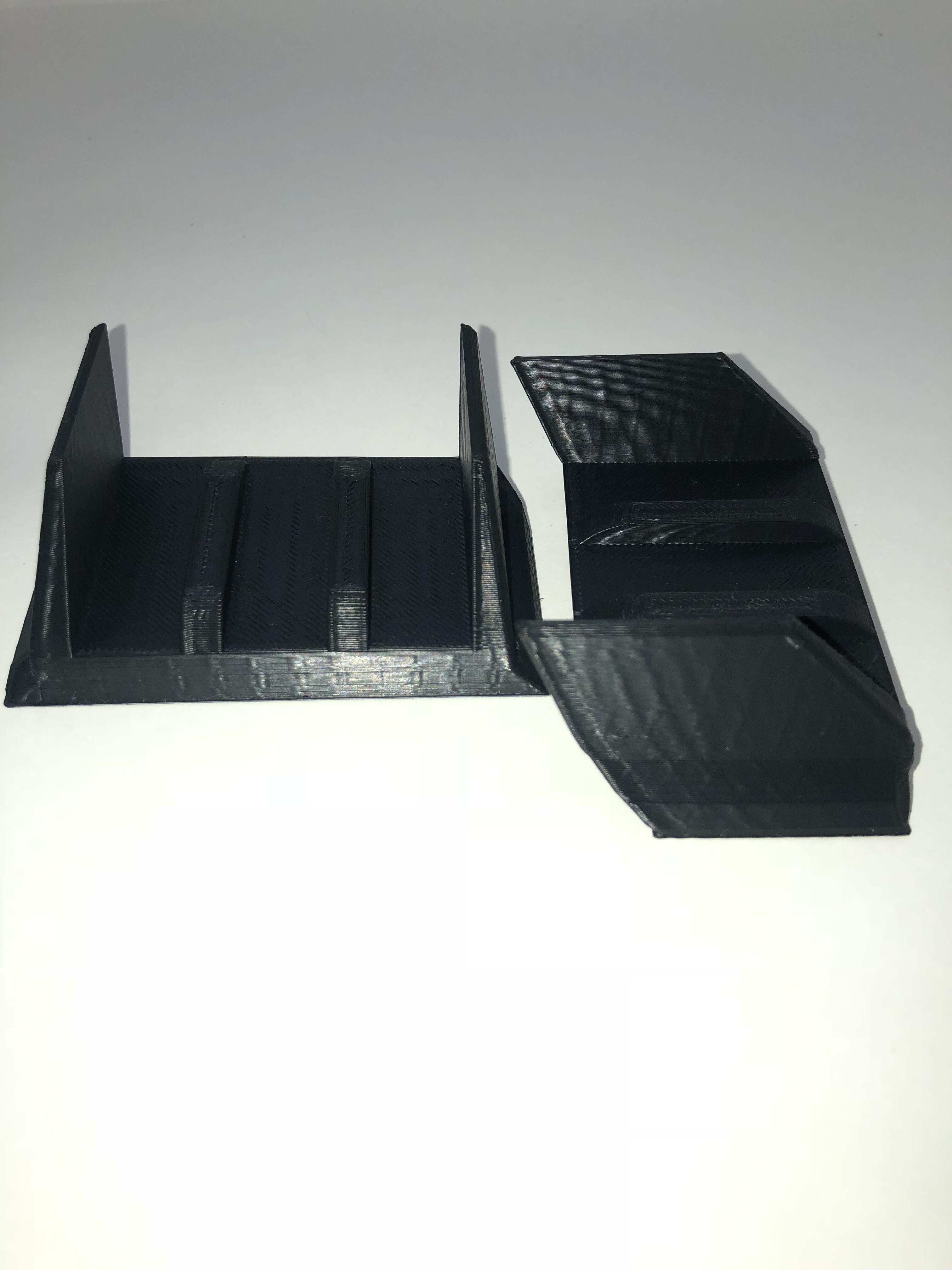

Первое про что расскажем — это вертикальная поставка под Playstation 4PRO.
Данная подставка состоит из двух держателей и полезна тем, что свою консоль, вы можете поставить вертикально, тем самым сэкономив место например рядом с вашим ТВ. Дополнительным плюсом является то, что с использованием таких подставок лучше циркулирует охлаждение в самой консоли и избавляет ее от перегрева. Кроме всего прочего такая подставка печатается достаточно быстро и не требует сильного заполнения, также +, экономия пластика!
При печати данной модели использовался ABS Чёрного цвета и 3D-принтер Ender 3
Диаметр сопла: 0.4мм
Температура сопла: 245 градусов
Температура стола: 105 градусов
Высота слоя: 0.2мм
Скорость печати: 45-60мм/с
Подача: 100%
Обдув: 0%
Заполнение 20%
Адгезив: клей спрей The3D
Общее время печати: 3 часа 25 минут
