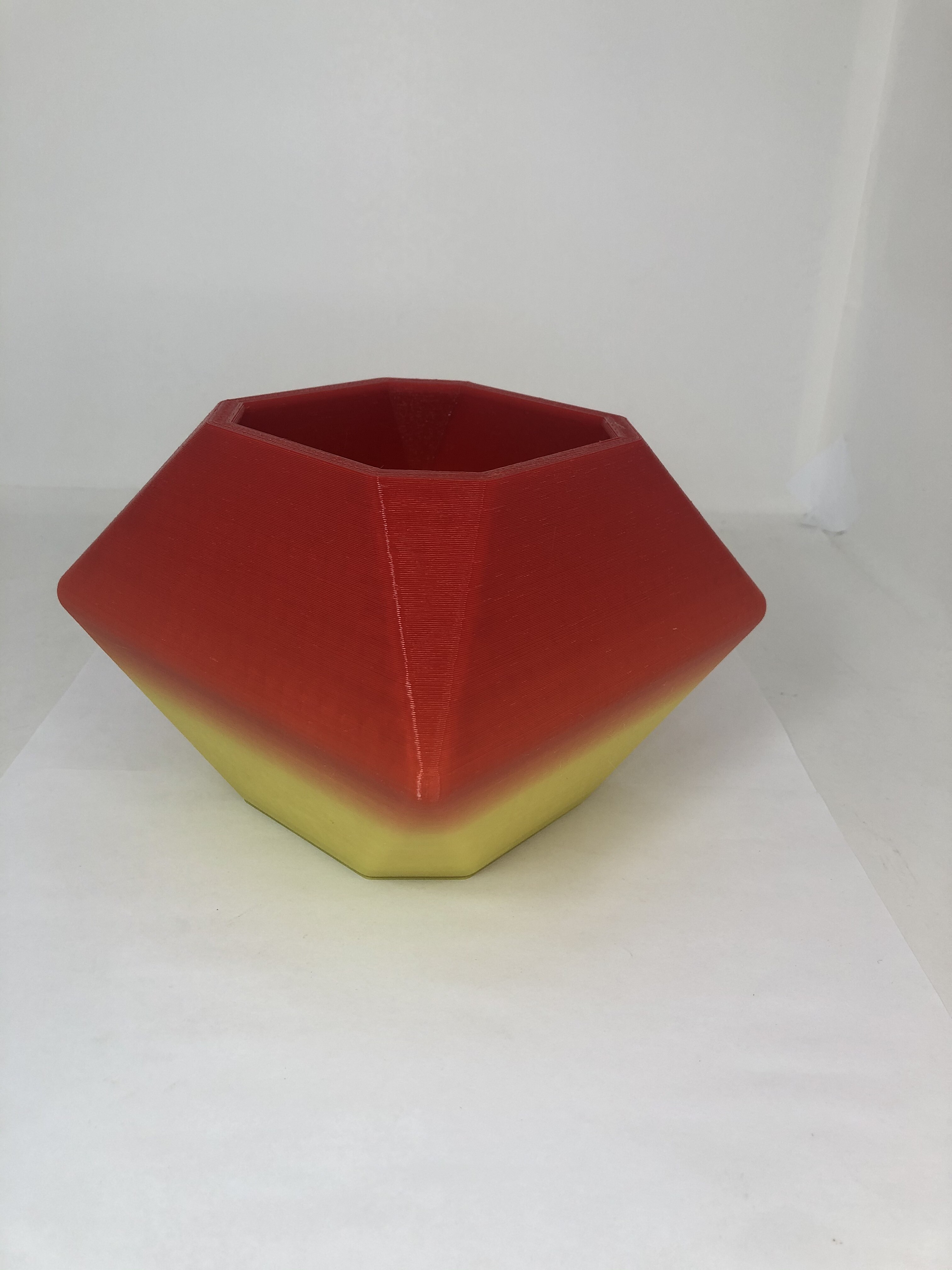

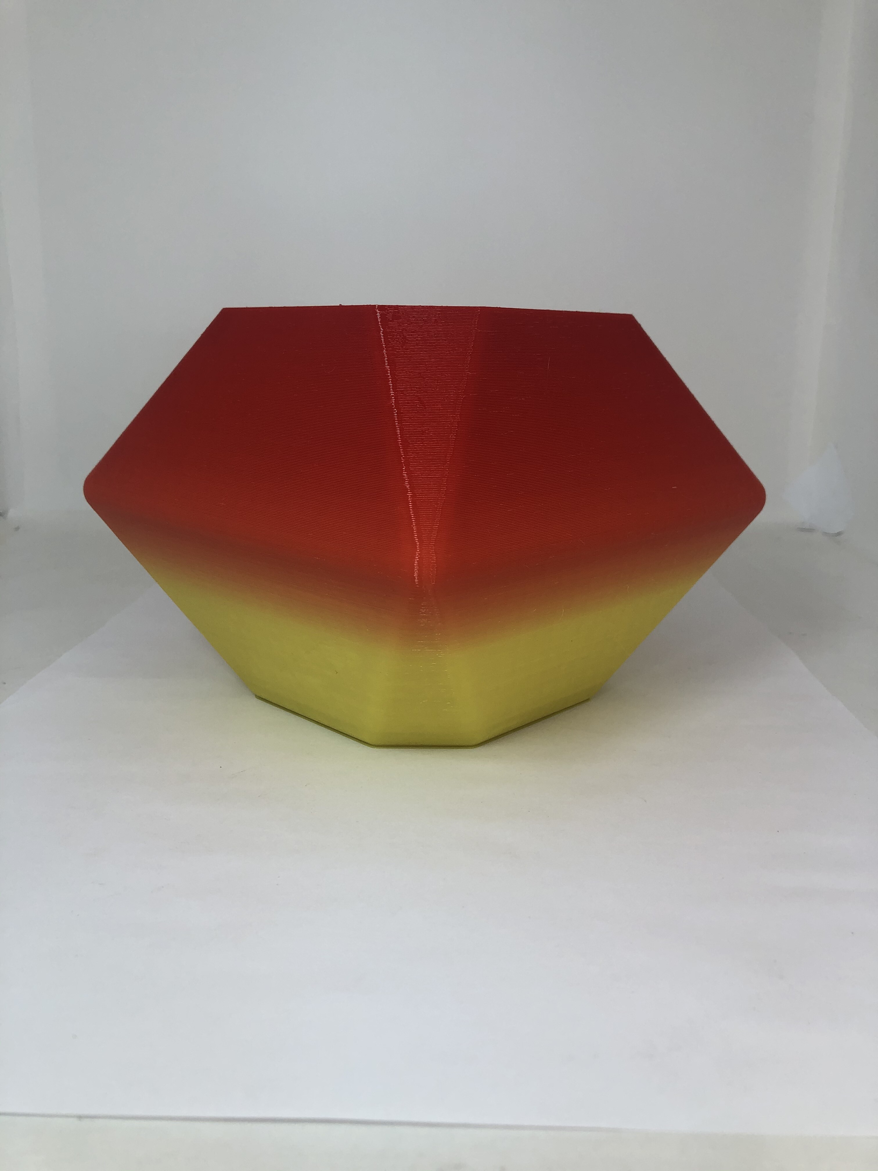

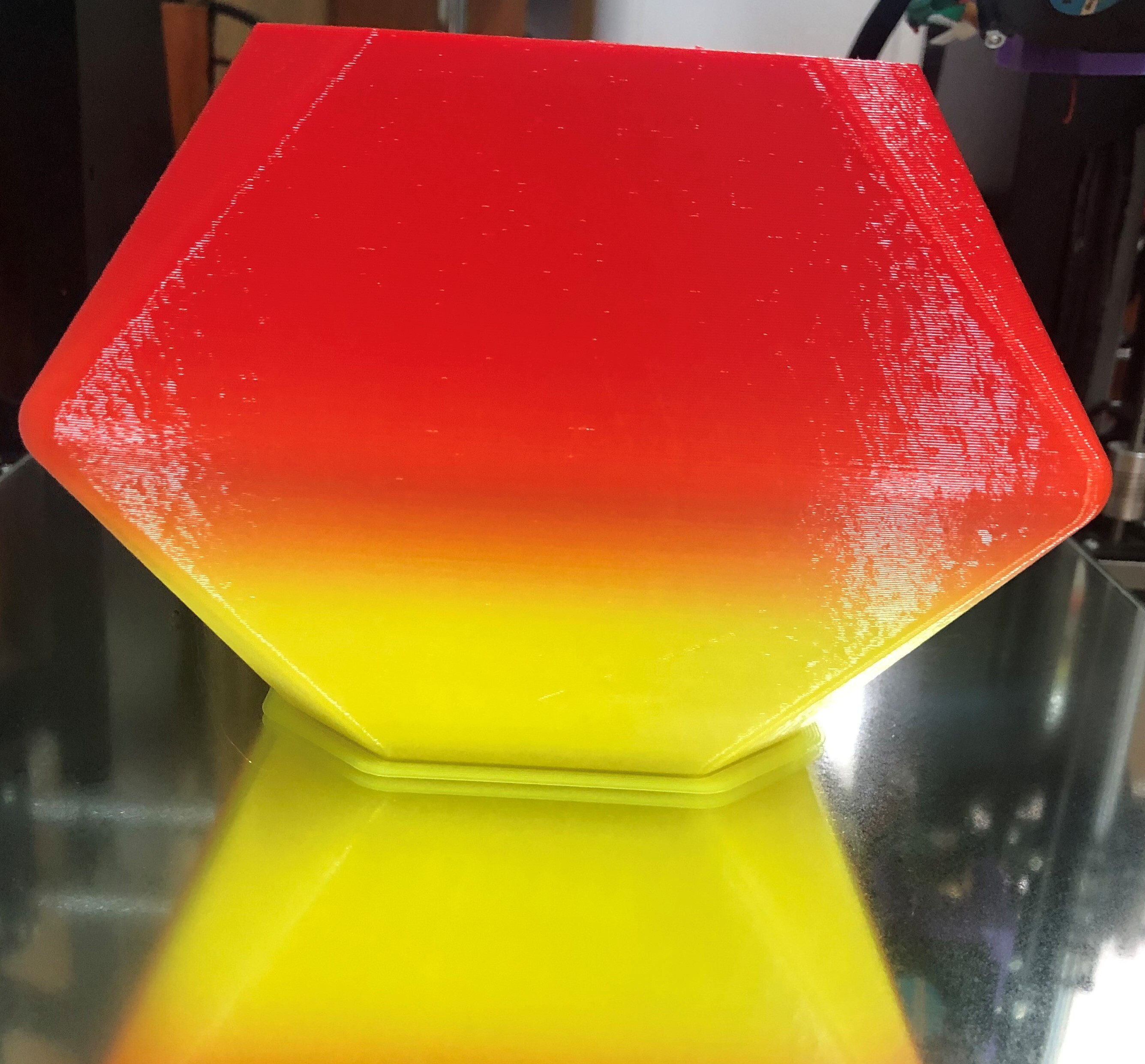

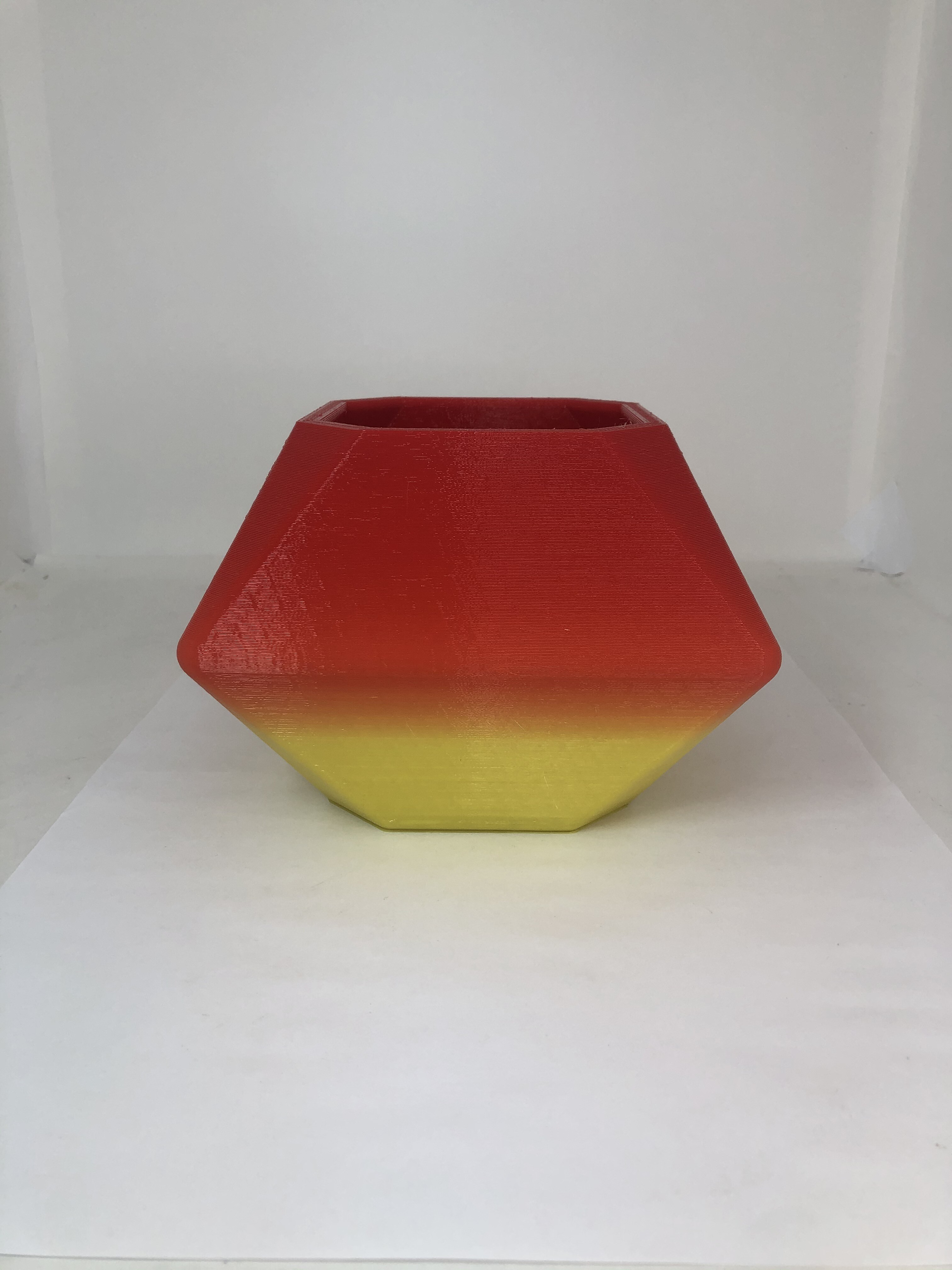

Сегодня поделимся с вами фотографиями модели цветочного горшочка из PETG филамента переходного цвета!
Для тех, кто еще не в курсе:
«Переходной цвет» - это отклонение от цвета, который происходит во время производства при переходе с одного красителя на другой.
Таким образом, «Переходной цвет» подразумевает случайное, а при покупке такого филамента еще и не предсказуемое сочетание нескольких плавно переходящих с одного на другой смешанных цветов.
НО! Встречаться может (для кого-то по счастливой случайности) и «одноцветный переход»! Происходит это из-за того, что такой цвет не соответствует стандарту и отличается от выпущенной партии (также в процессе перехода с одного цвета на другой). Например немного светлее или темнее, или даже прозрачнее. Такой цвет также маркируется как «переходной цвет».
В итоге, при покупке филамента, маркировка которого «переходной цвет», вы получаете СЛУЧАЙНЫЙ цвет. И гарантировать вам, что вы получите то, что хотели, мы не можем. Поэтому данный тип филамента продается дешевле.
Ну и после того, как мы разобрались, предоставляем вашему вниманию данные фото «переходного цвета» PETG:
Филамент: PETG Переходной цвет;
3д-принтер: PRUSA BiZON
Параметры печати:
Температура печати: 240 градусов;
Температура платформы: 72 градуса;
Высота слоя: 0.4мм;
Сопло: 0.8мм;
Скорость печати: 25-35 мм/с;
Охлаждение: 30% .
Время печати: 13 часов
