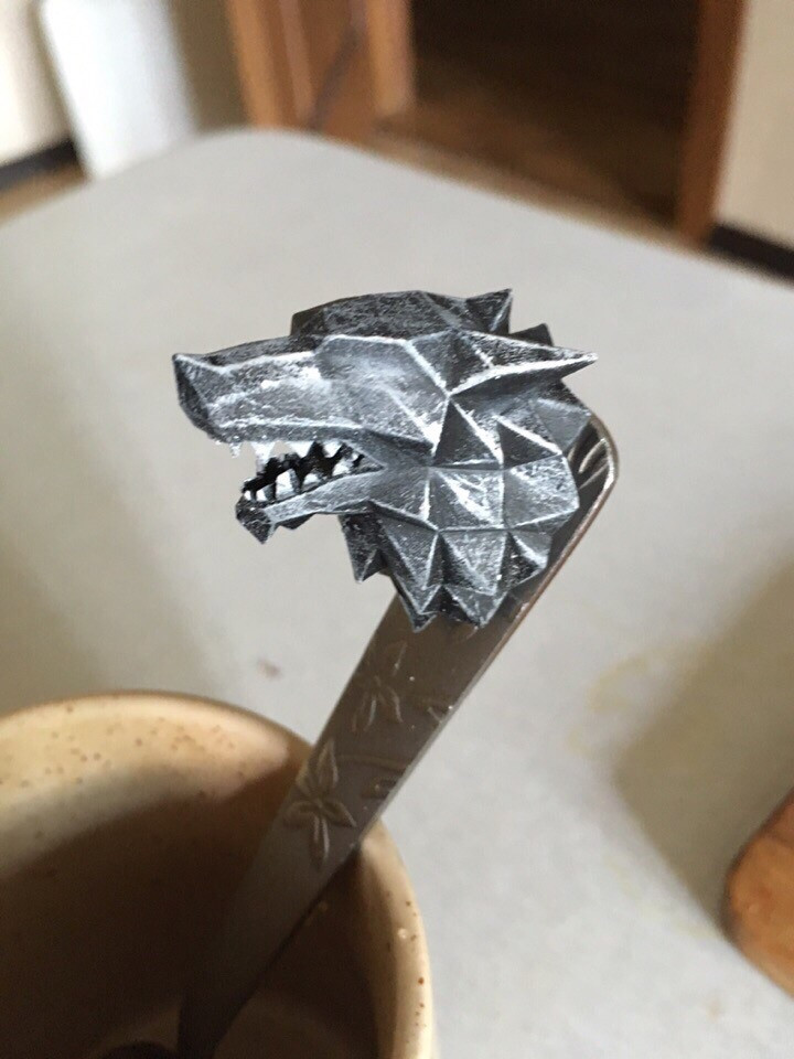

Магнит на холодильник «Голова волка»

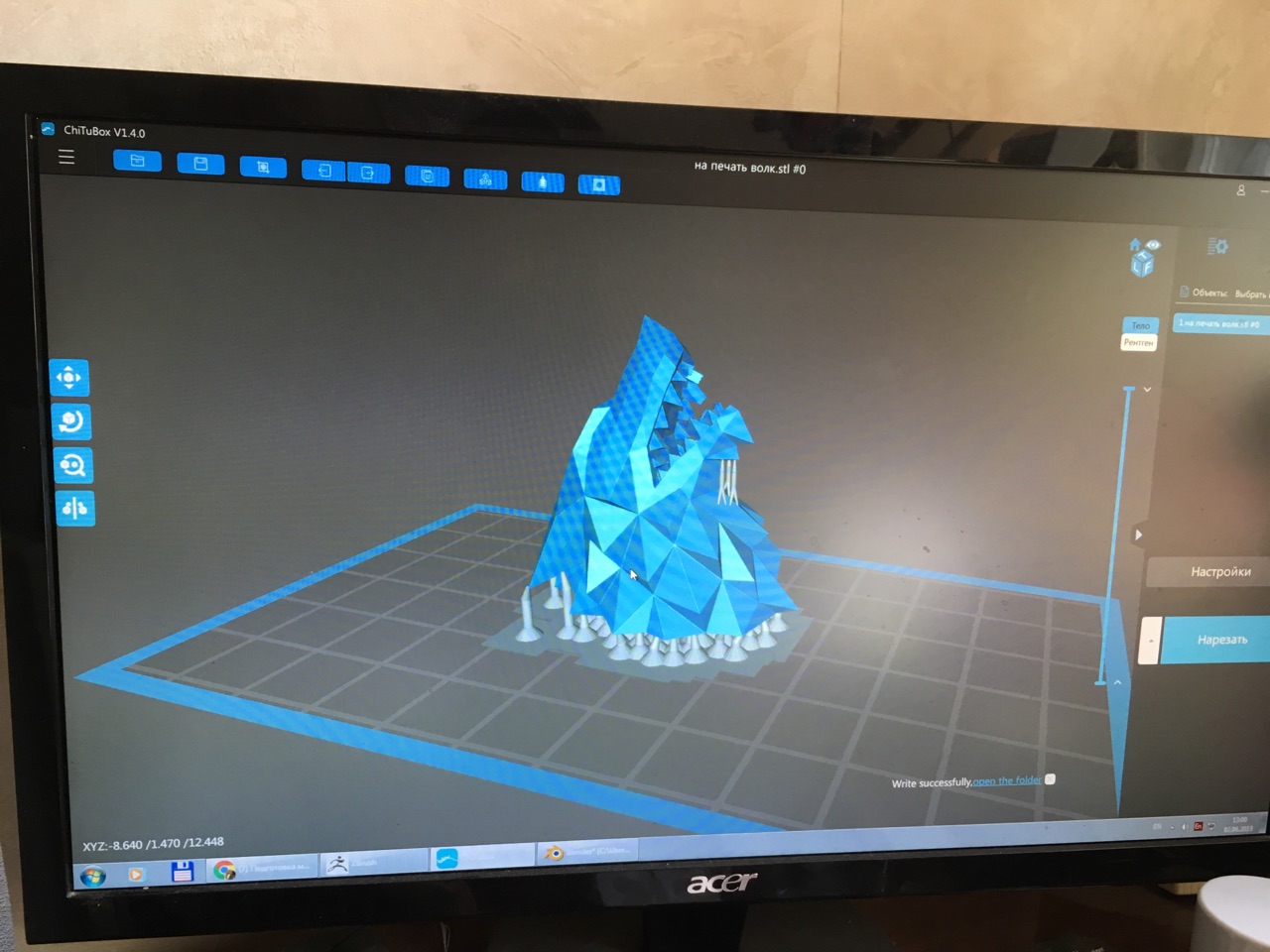

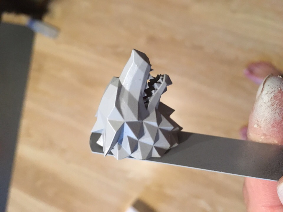

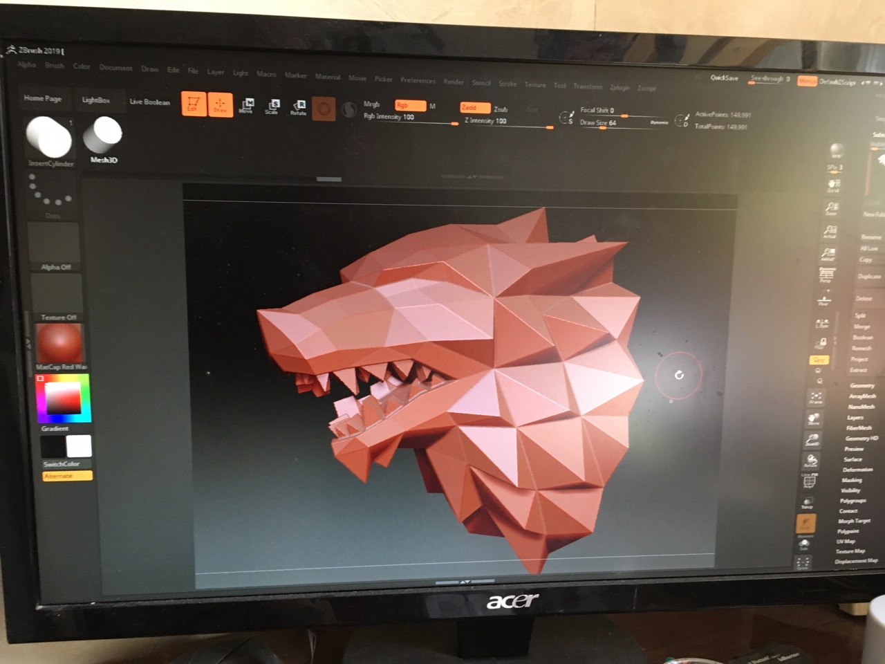

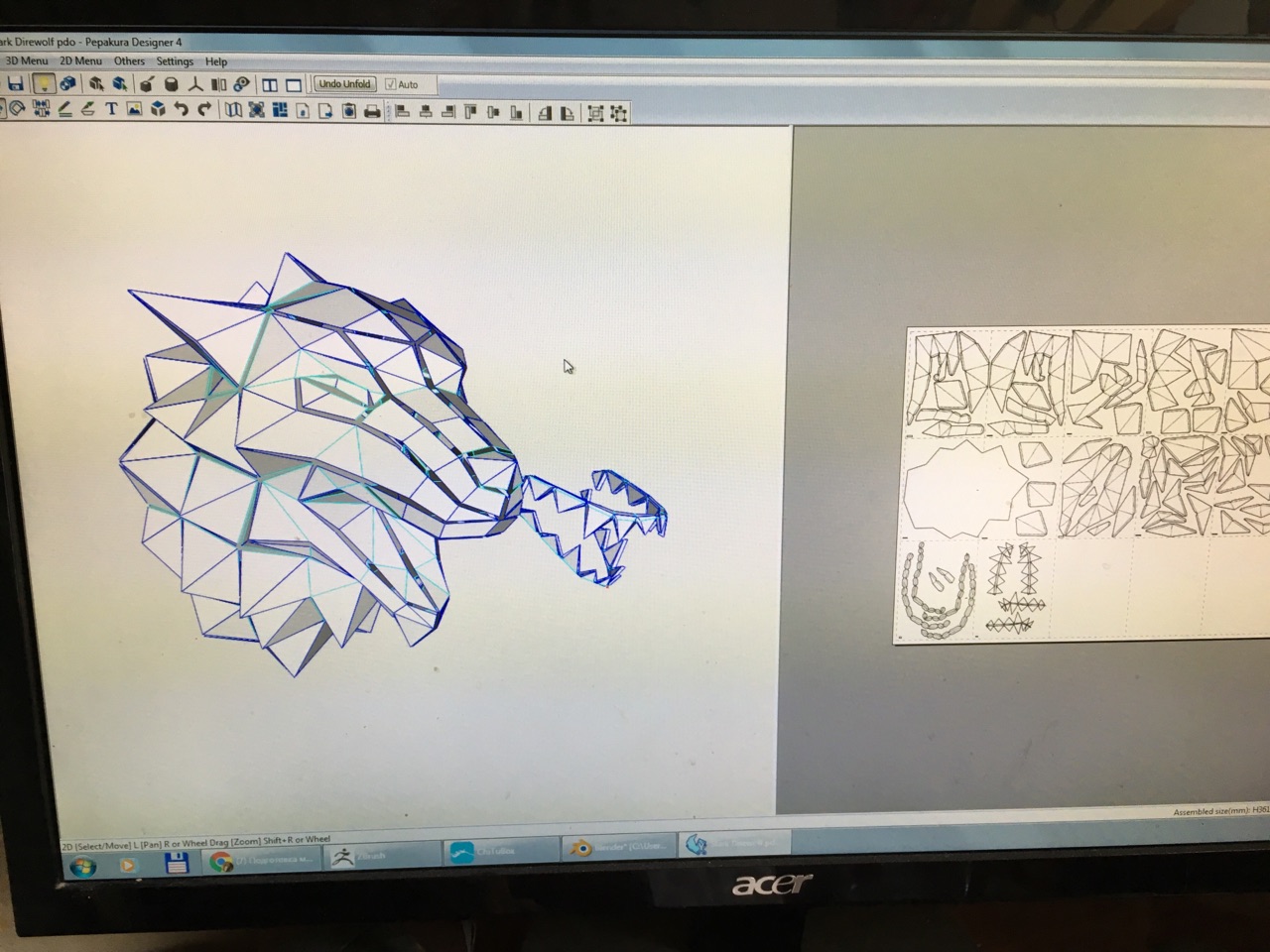

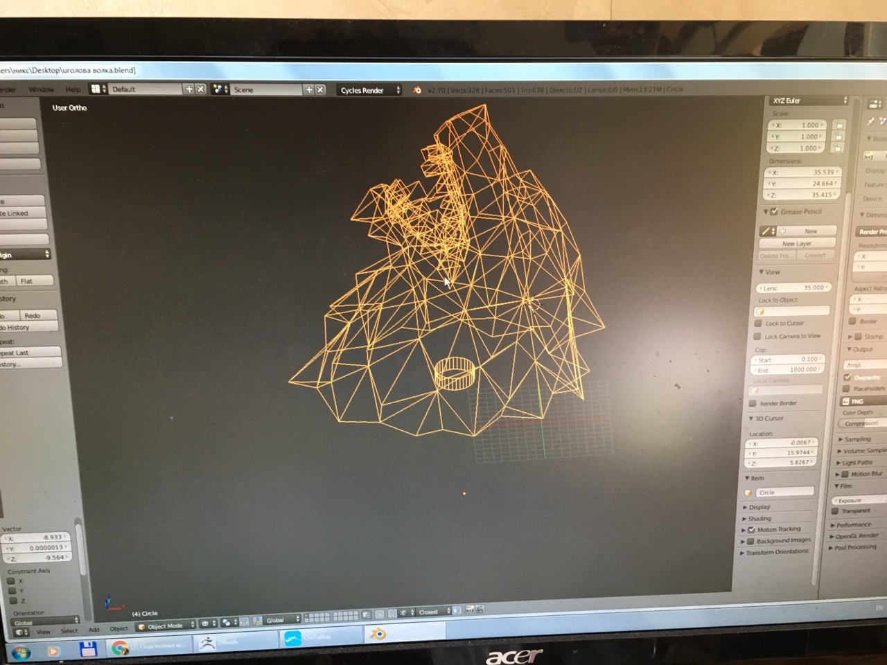

Модель вытащил из файла программы Pepacura, потому что, видимо, плохо гуглил и не нашел. Отмасштабировал в блендере и сделал посадочное под неодимовый магнит, увеличена толщина зубов. Далее в ZBrush сделал единую оболочку, затем там же сделал ее пустотелой с толщиной стенки в 1 мм, плюс два отверстия для слива смолы. Размер 35 мм по носу. Слайсер ChiTuBox. Модель растилась на поддержках от стола. Смола Anycubic Red (на фото модель уже загрунтована). Слой 0,05мм, начальных слоев 3 с засветкой по 60 с, остальные – 7с. Магнит приклеил аникубиковским полимером. Покраска акрилом.
