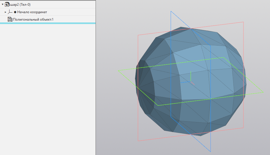

Откроем Stl-файл, созданный из сферы диаметром 50 мм, сохраненный с параметром максимального углового отклонения 30 градусов.
Открытый полигональный объект лишь издали напоминает шар, в нём очень мало треугольников, но нам это не помешает.

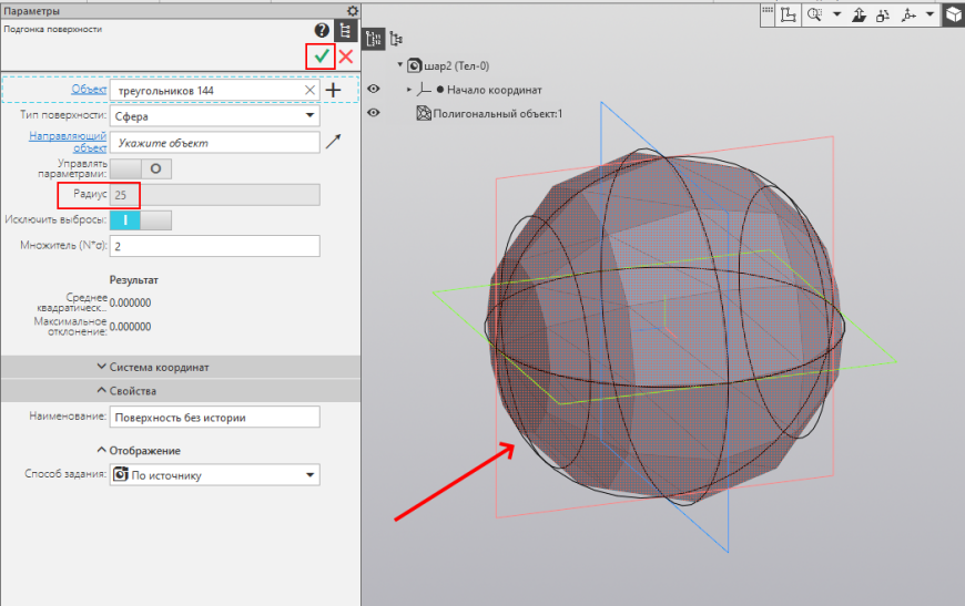

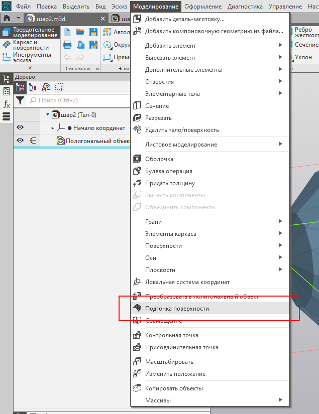

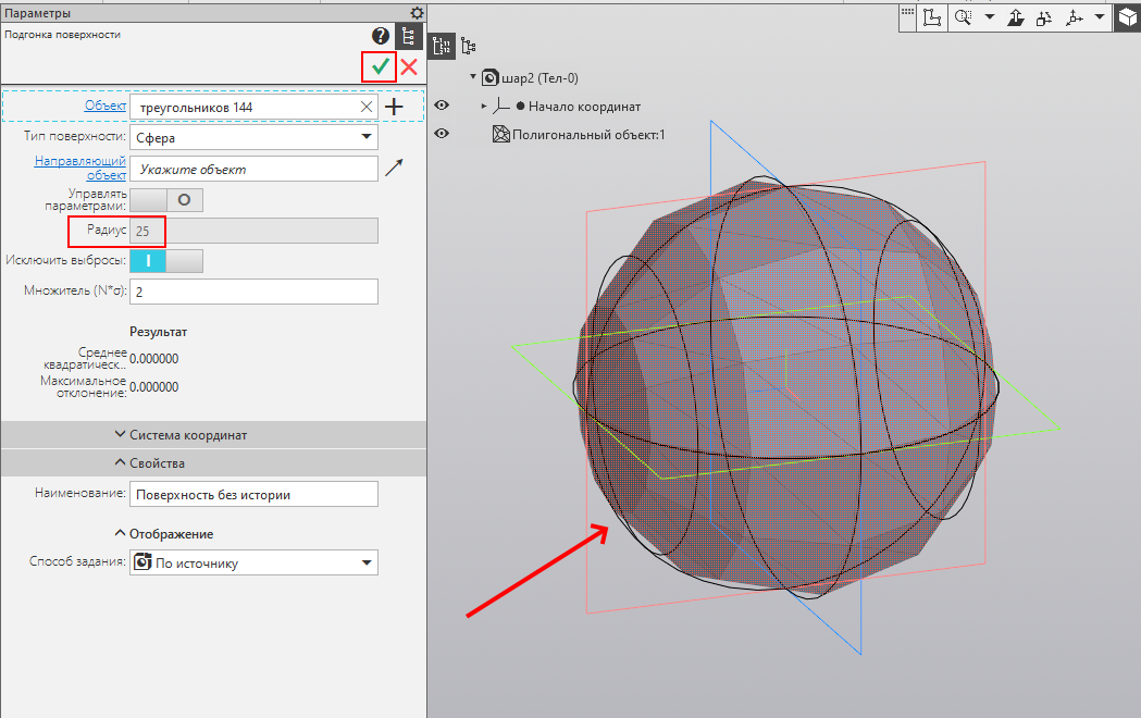

Запускаем команду меню Моделирование - Подгонка поверхности.
Просто указываем полигональный объект. Система всё определяет автоматически, радиус 25 мм совпадает с исходным — от нас ничего не требуется. Жмём кнопку «Создать» или колесо мыши.

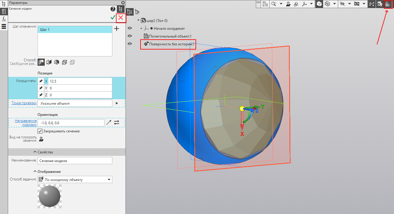

Получили поверхность. Включим Сечение модели. Видно, что она пустотелая. Закрываем команду.

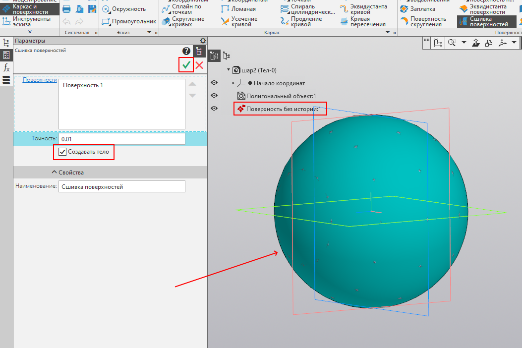

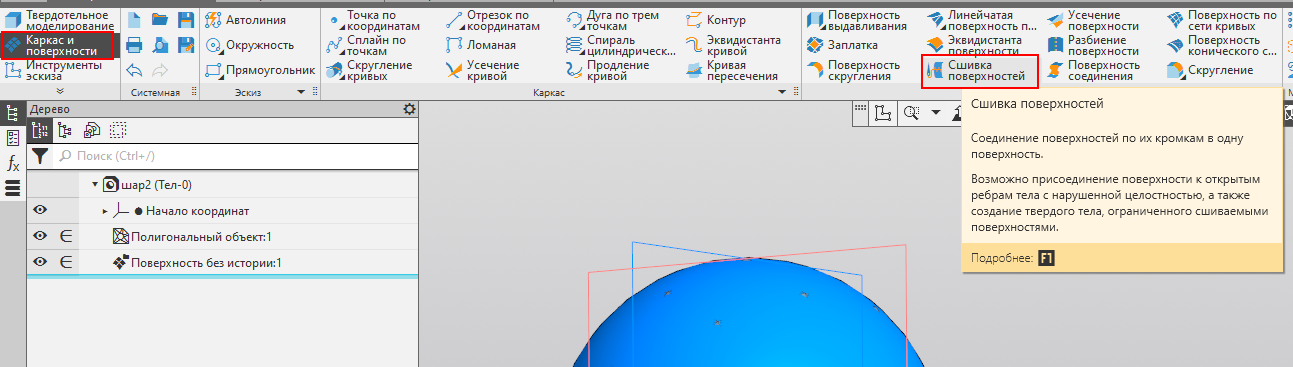

Сделаем её твердотельной. Переключаемся на набор Каркас и поверхности. Запускаем команду Сшивка поверхностей.
Указываем поверхность в окне модели или в дереве. Ставим галочку Создать тело. Включить эту опцию — самое важное, без неё не получится твёрдого тела! Жмём кнопку «Создать» или колесо мыши.

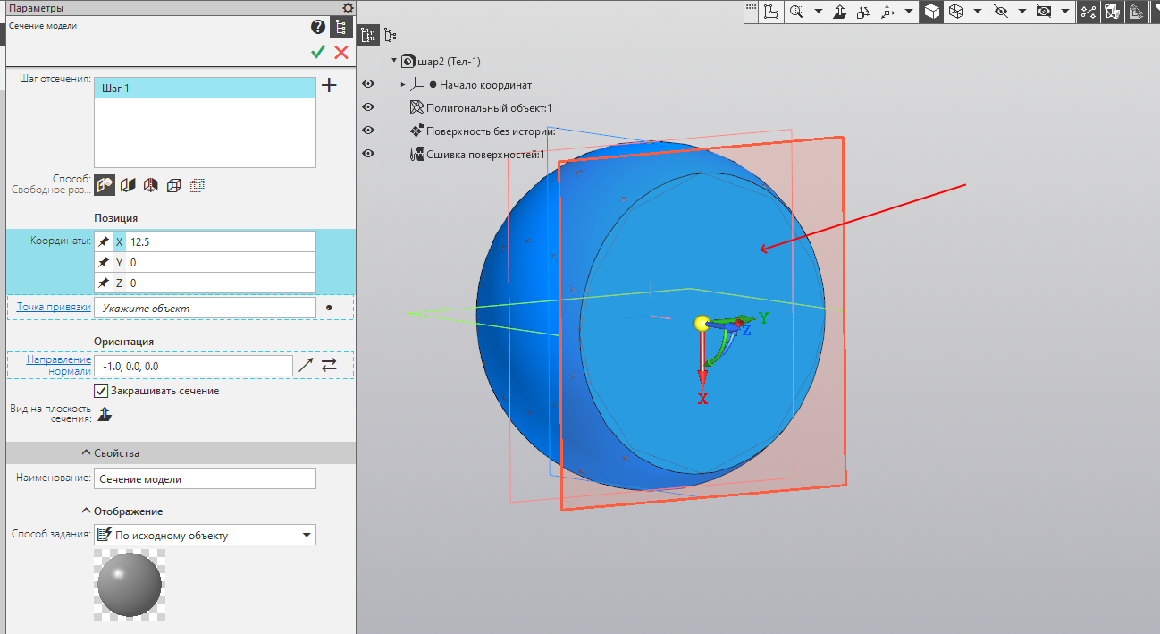

Снова включим Сечение модели. Теперь видно, что модель заполнена внутри. Мы создали тело.
