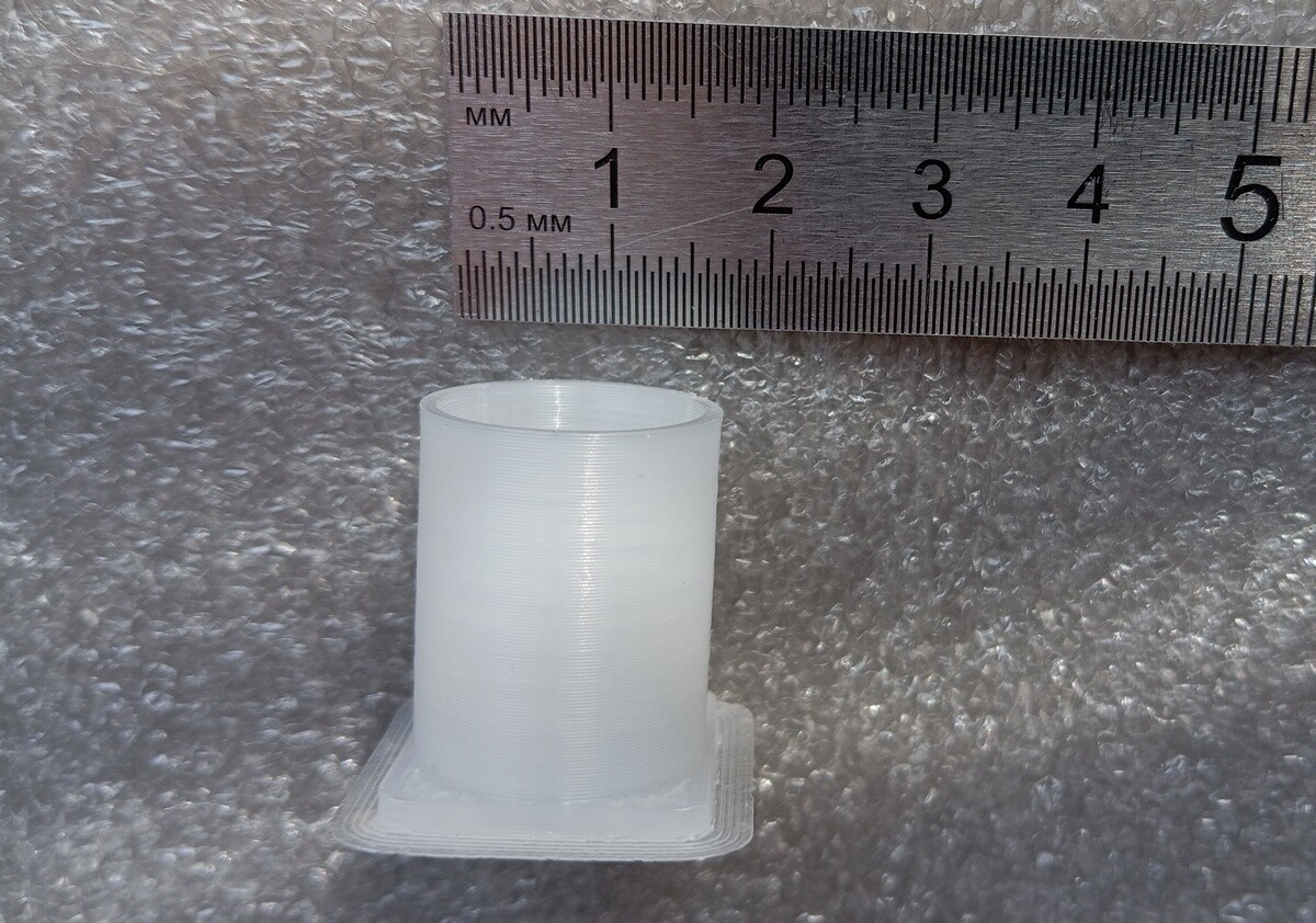

Обладает высокой усадкой - значительно сжимается при охлаждении в процессе 3D-печати, что приводит к отрыву от печатного стола и искажению геометрии детали.
В наших опытах усадка при печати детали с 100% заполнением составила 4%, что при температурах стола 120°С, приводило к неминуемому отрыву от стола и порче изделия.
При повышении температуры стола 3D-принтера от 130°С и до 150°С - небольшие детали хорошо держались на столе и печать шла до конца.

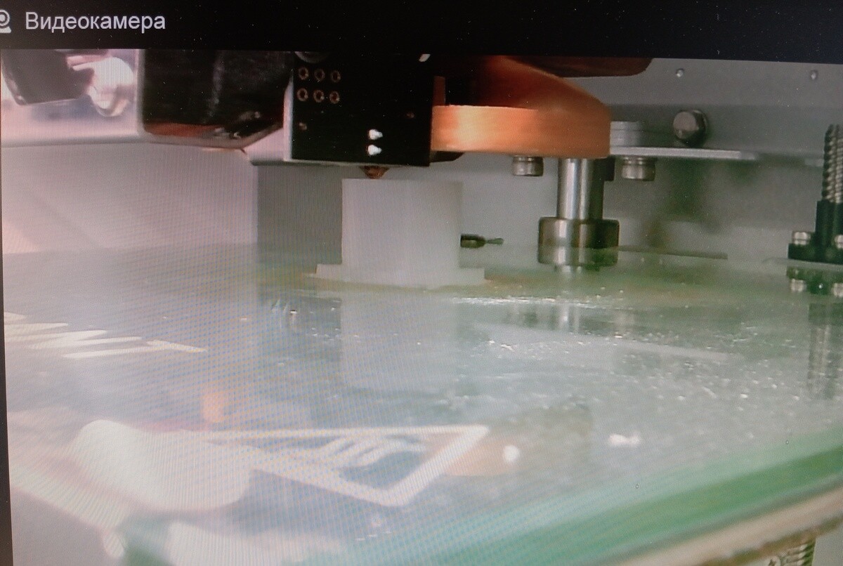

Печать велась на высокотемпературном 3D-принтере Faberant Cube нашей разработки.
Первые пробы были неудовлетворительными - печать этим пластиком без тщательного подбора параметров действительно невозможна.
Далее мы подобрали оптимальные параметры и получили хороший результат. К сожалению, пластик PVDF капризный, если печатать им быстро, как обычными пластиками, то ничего не получится.
Нам пришлось драматически снизить скорость печати, чтобы получить хороший внешний вид деталей и хорошую адгезию слоев для всех наших тестовых заданий. Если обычным АБС пластиком мы могли печатать на линейной скорости 200 мм/сек с потоком экструдера до 106 см3/час, то PVDF только на скорости 9 мм/сек с потоком 0,9 мм3/с. При повышении скорости адгезия слоев начинала ухудшаться. При повышении температуры печати для мелких деталей, становился заметным перегрев детали с ухудшением внешнего вида.
Печать велась с помощью сопла с медным ядром нашей разработки, которое полностью прогревает весь объем пластика внутри себя, что требуется для современной очень быстрой печати.
Уверены, что скорость печати PVDF для более крупных деталей с более разреженной заливкой можно поднять еще в 2-3 раза, но для каждой детали нужно будет тщательно подбирать все параметры. Мы были ограничены тестовым образцом в 100 грамм пластика PVDF, поэтому не дошли до тестов печати крупных изделий.
Печать PVDF проводилась в следующей конфигурации:
3D-принтер Faberant Cube
Сопло с медным ядром, диаметр 0,5 мм
Высота слоя 0,2 мм
Температура стола: 130°С
Температура сопла: 220°С
Скорость печати: 9 мм/сек

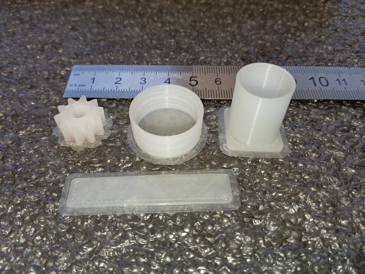

Общий результат печати из PVDF:

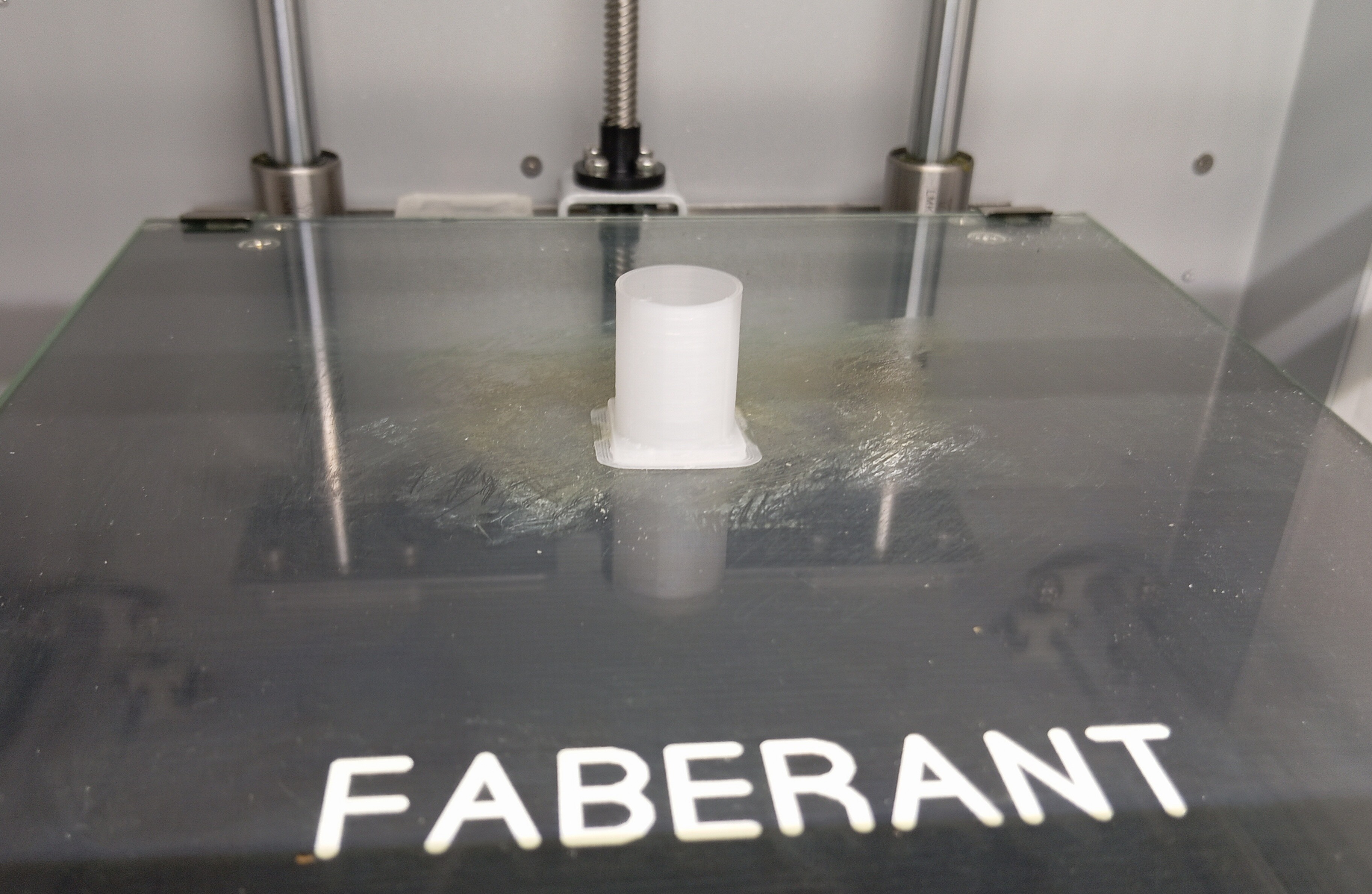

Печать трубки из PVDF:

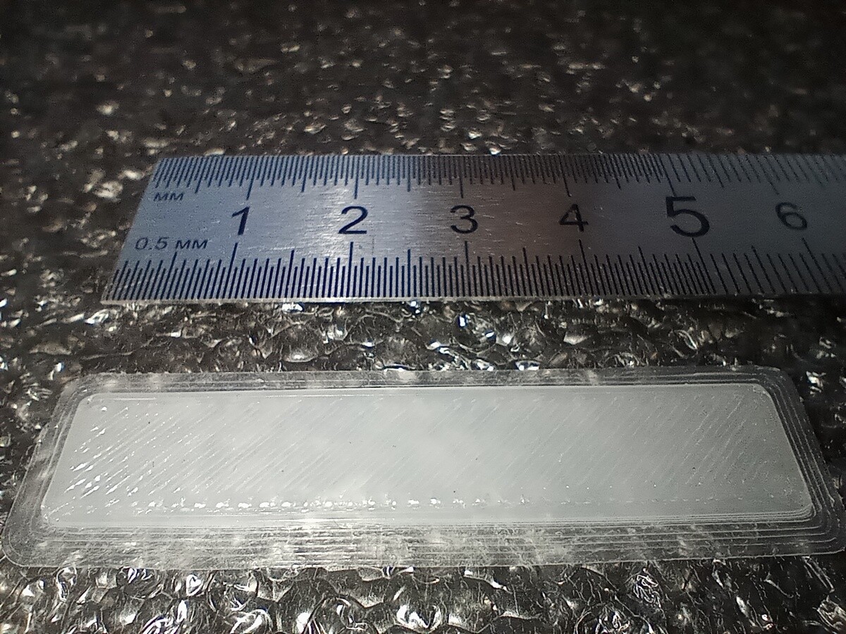

Печать полоски из PVDF:

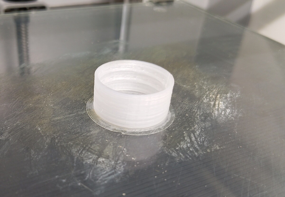

Печать крышки из PVDF:
