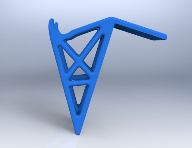

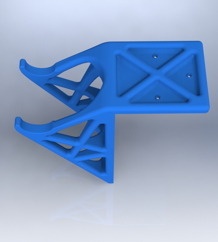

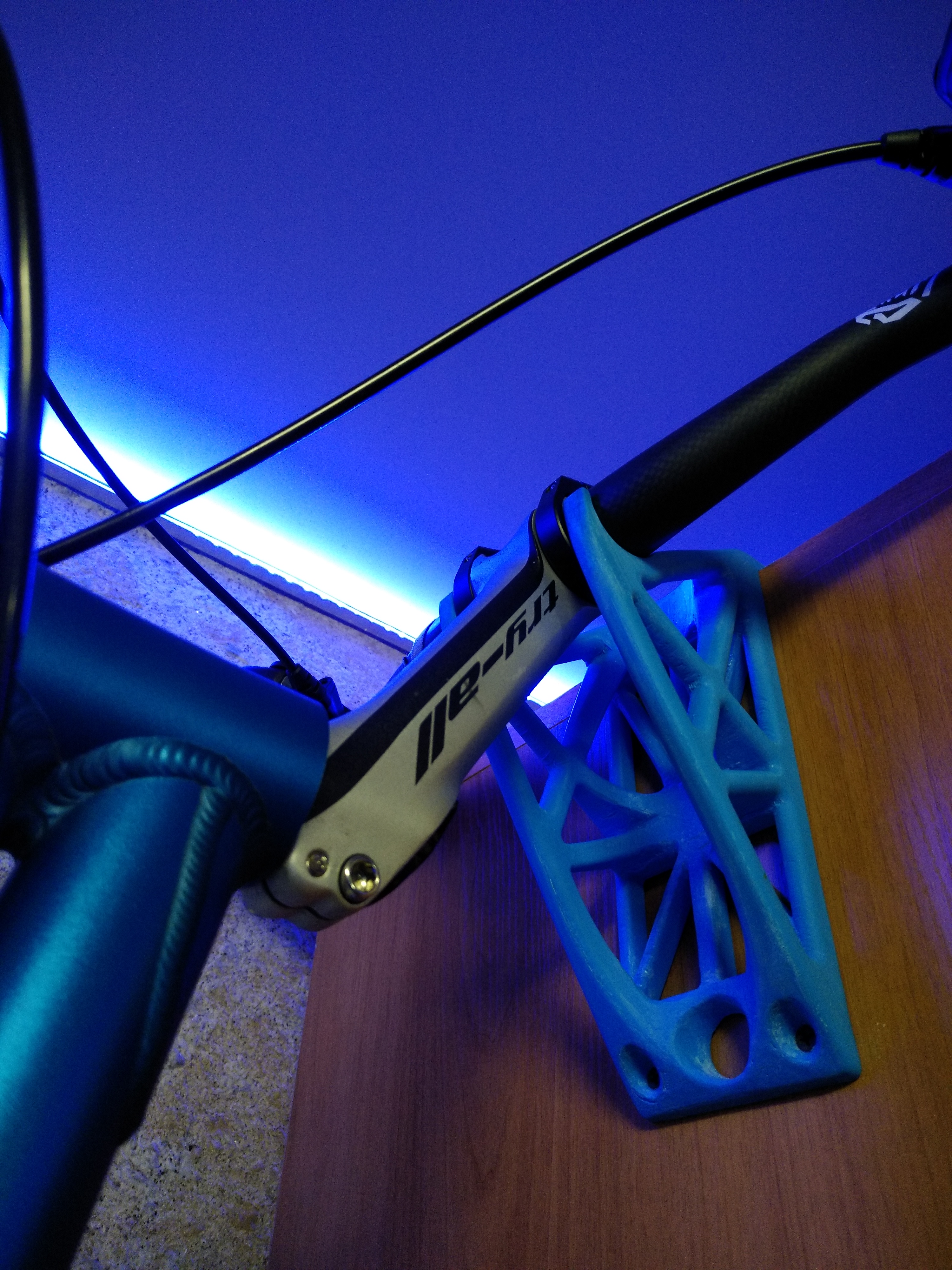

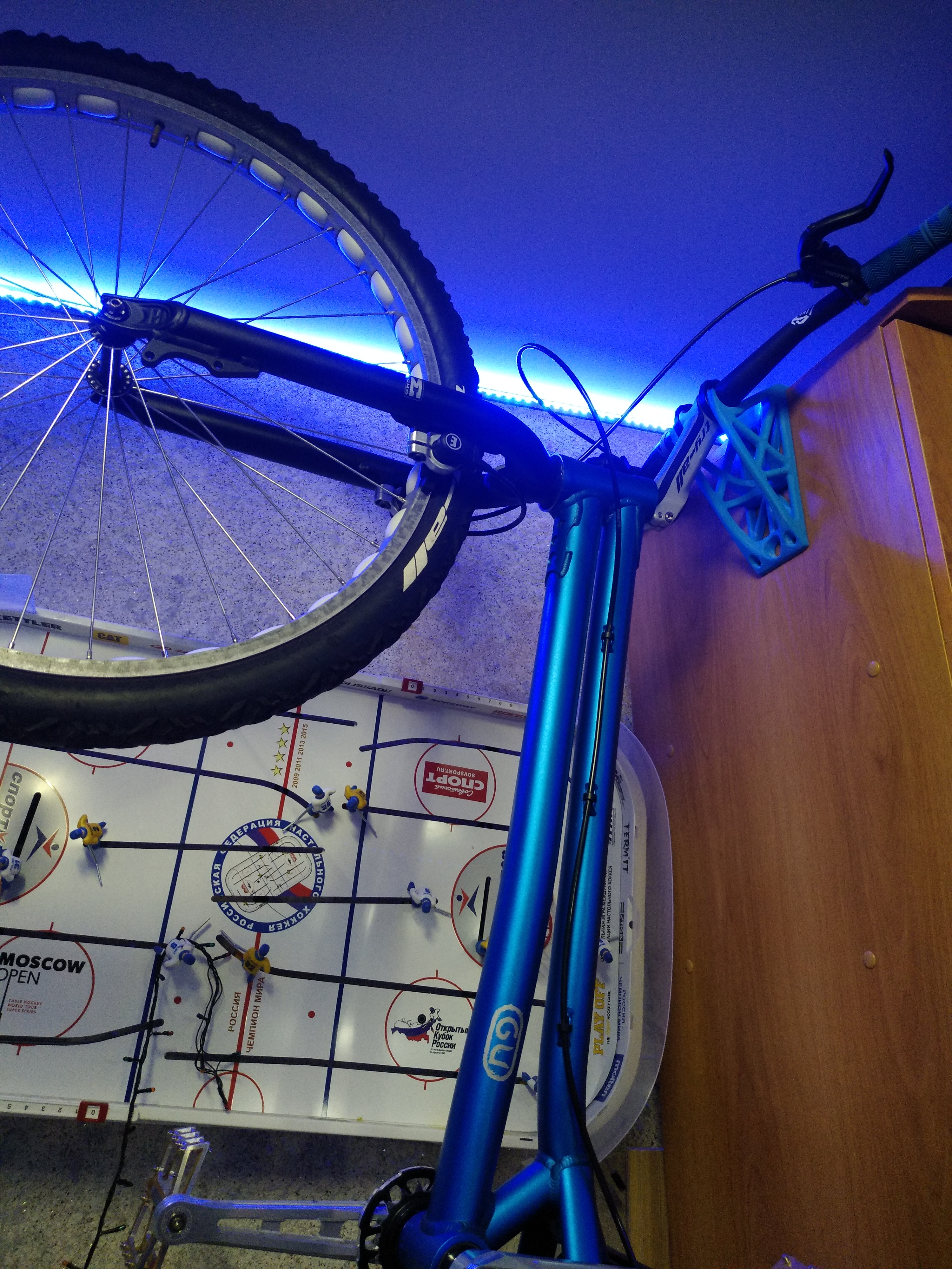

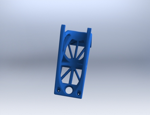

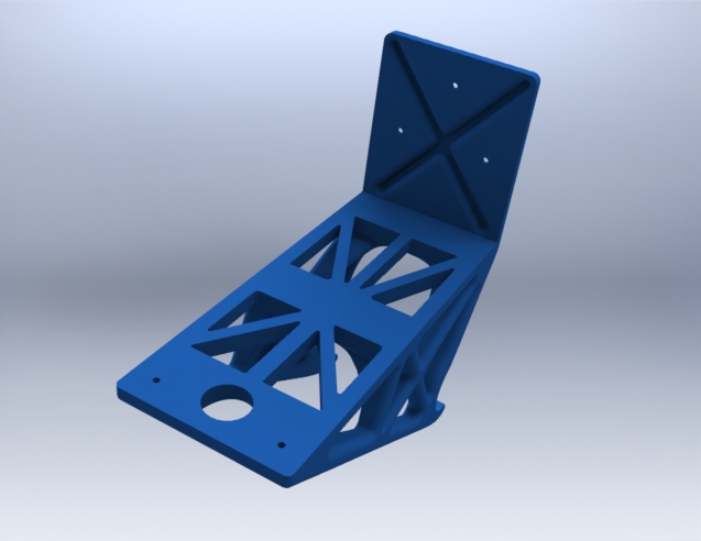

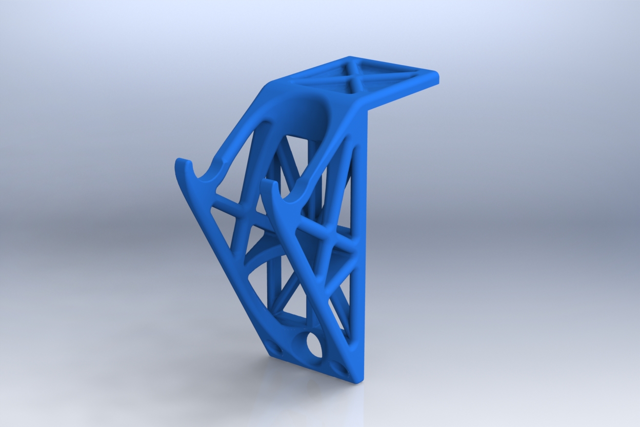

Для экономии места дома было решено повесить велосипед на боковую стенку шкафа. Велосипед не оычный он триальный это означает что у него громадный руль, нет седла, и почти пямая рама, вес чуть менее 8кг. разумеется металлолом из мегастроя меня не устраивал - решено напечатать кронштейн на принтере
Захотелось сделать что-то красивое, и при этом максимально простое. попутно поучиться рассчитывать детали на статические нагрузки.
Собственно сказано-сделано, в 9 вечера начал в 3 утра уже имел расчет что из абс данная конструкция выдержит более 80кг . так как все 80 мне не надо - печатал при 40% заполнении (треугольниками) с толщиной стенки 1.6
Кстати АБСом я печатал почти впервые, до этого более 5и минутных деталей не получалось, а тут аж на 20 часов. получилось с 3й попытки, первые две отклеились, чтобы на 3й отклеивания избежать я указал обход напечатанных деталей с подъёмом по Z , в конце концов получилось) прежде чем повесить велосипед я аккуратно повис вместо велосипеда во мне 80+кг ну после такого можно точно быть спокойным за мою прелесть) Кстати принтер закрывал в короб из утеплителя. пластик рекламировать не буду так как не с чем сравнивать у меня всё одной фирмы. если кому модель понадобится - пишите, дам (тут как выложить пока не знаю) Всех с новым годом !
