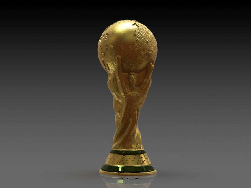

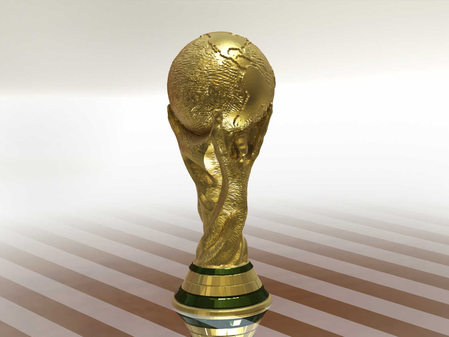

Нашему городу непонятным образом посчастливилось стать одним из городов проведения ЧМ по футболу и уже с прошлого года коллеги по работе - болельщики покупают билеты и витают в сладких грёзах о предстоящем июне. Меня активно подталкивают к печати кубка мира (уже человек так четверо намекали что неплохо бы им его заиметь)). Даже пару каких то моделей в интернете нарыли. Одна была с очень плохим разрешением (видимо сканировали телефоном), а другая ничего так. Но при ближайшем рассмотрении оказалась, что она непечатна, так как состоит из нескольких перекрывающихся частей и имеет много самопересекающихся поверхностей и дыр. Но мне чего-то тоже захотелось заполучить этот пылесборник и я засел за ремонт модели. Сильно я не упирался, но вышло так, что начал я в прошлом году, а закончил в новогодние праздники.
Зато с некоторыми моими корректировками получилась вот такая красота:

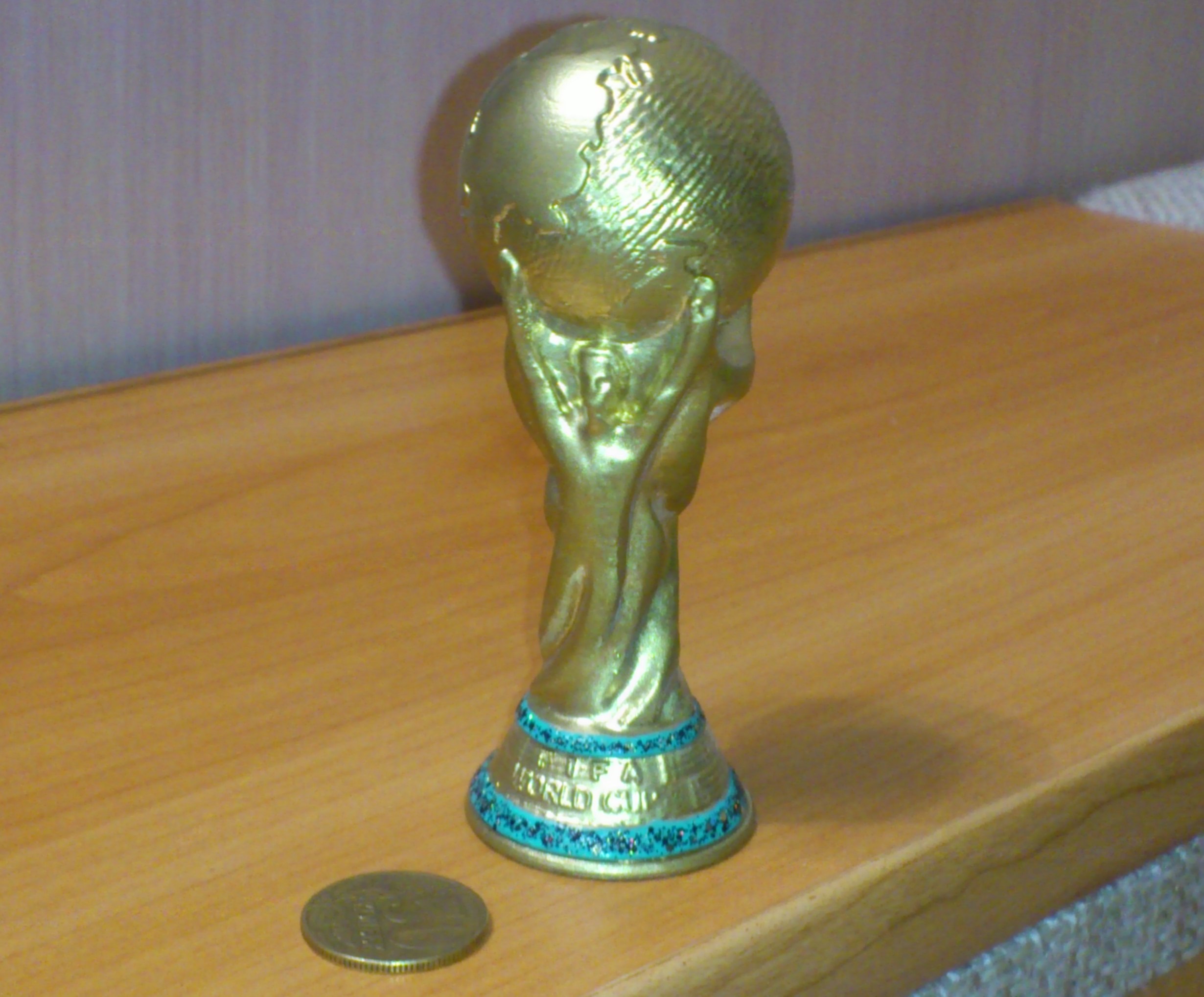

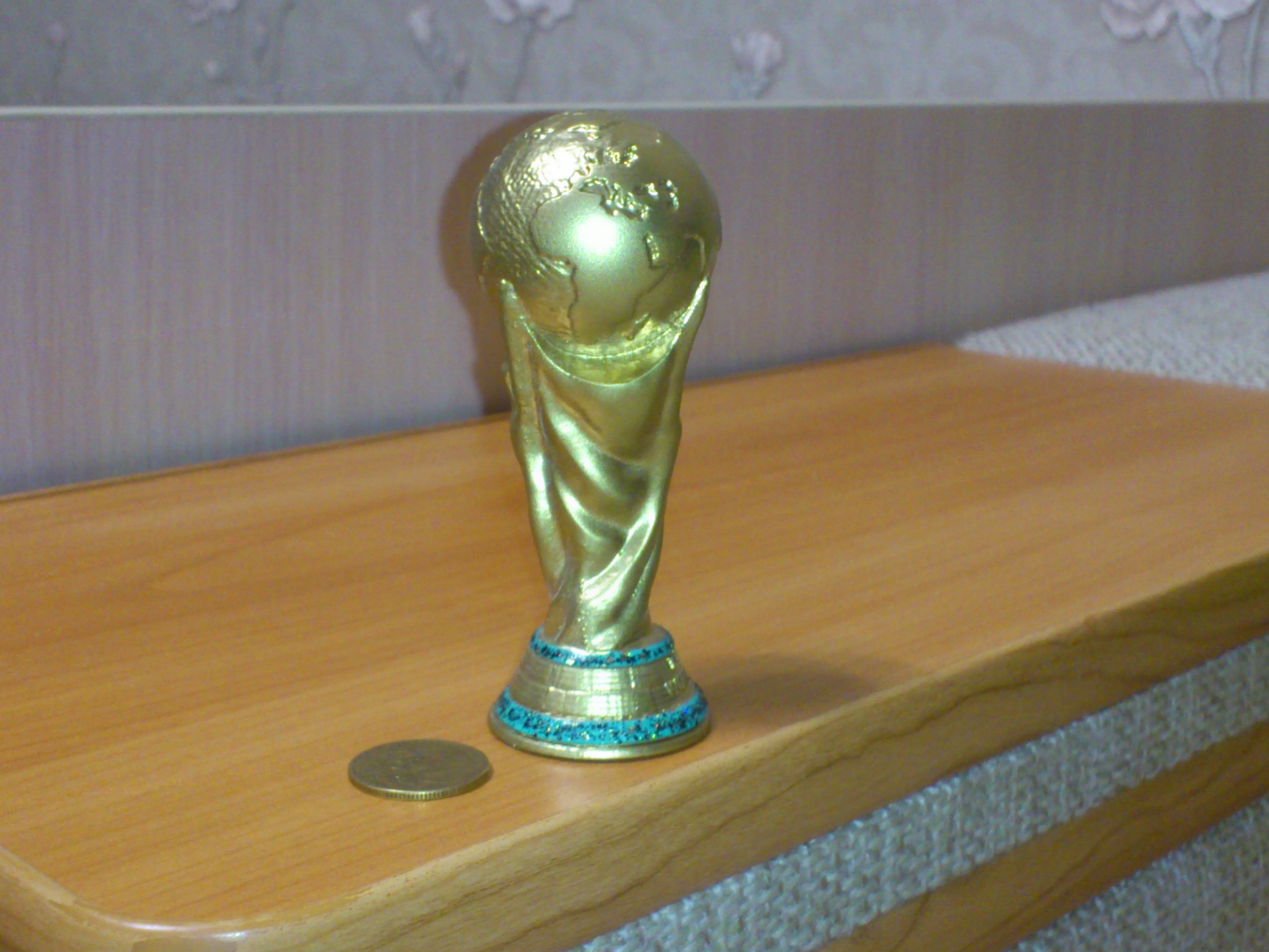

Распечатал модель высотой 9 см из жёлтого PETG AbsMaker слоем 0,1 мм.
Некоторые места подравнял шкуркой и пару раз прошёлся кистью с ДХМ.
Покрыл аэрозольной краской под золото. Зелёные кольца - лак для ногтей (ближе цвет не нашел).
