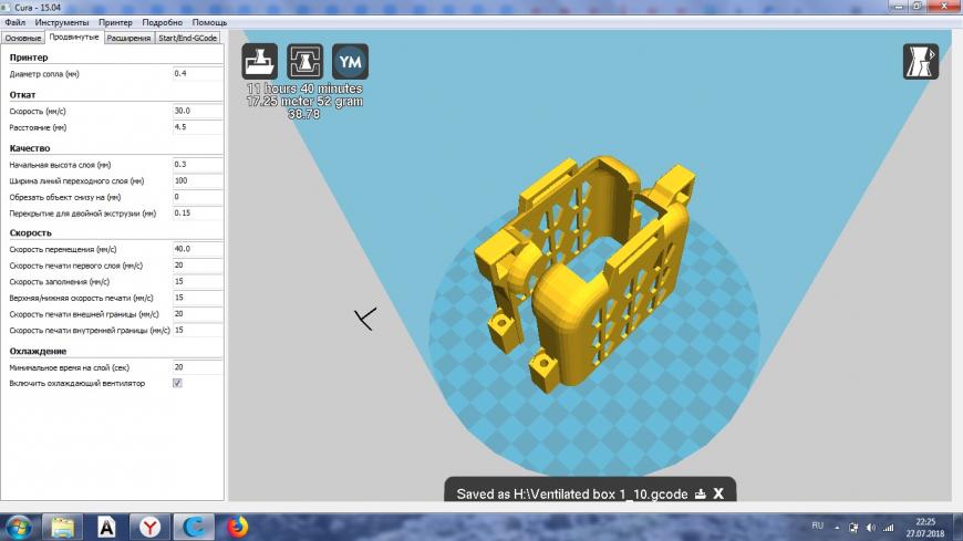

В продолжение принта модели, модель доработал, но к несчастью распечатать не успел. Тестировал на местности первоначальный вариант бокса для зарядника.
Новый бокс для зарядника получился менее громоздким
Корректировка модели по результатам похода.
Настроил печать под принтер уже привычным пластиком PLA от Московского завода «FDplast», 'Зеленый фонарь'
сопло 0,4 слой 0,2 температура 210, печать с поддержкой.
