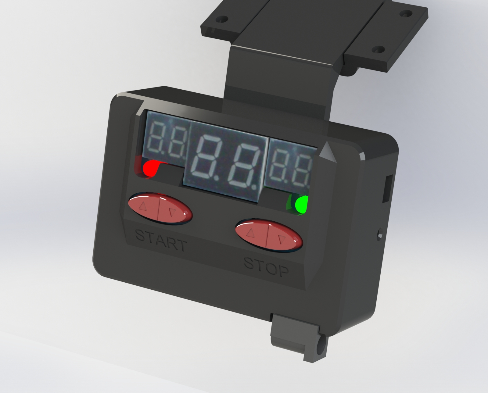

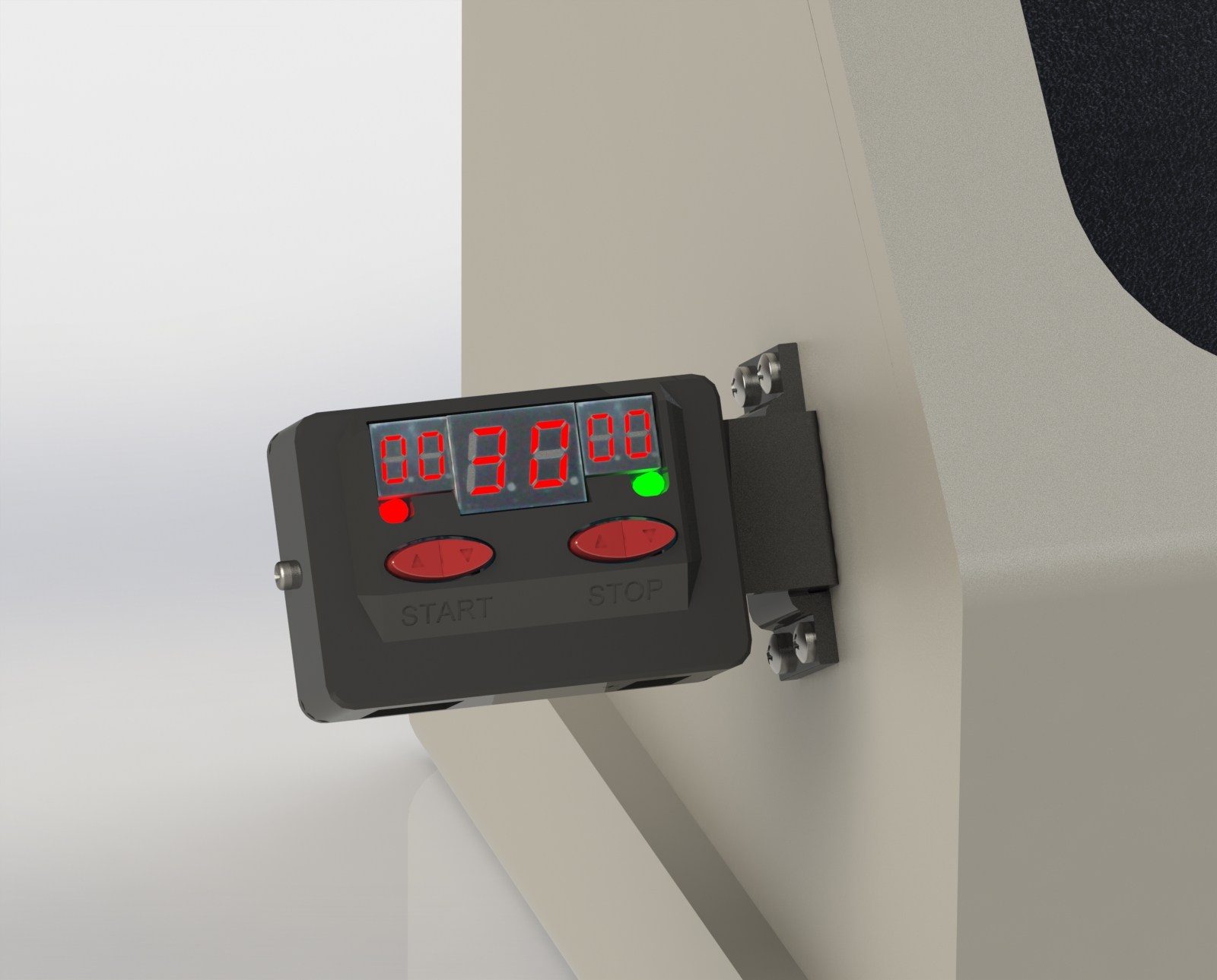

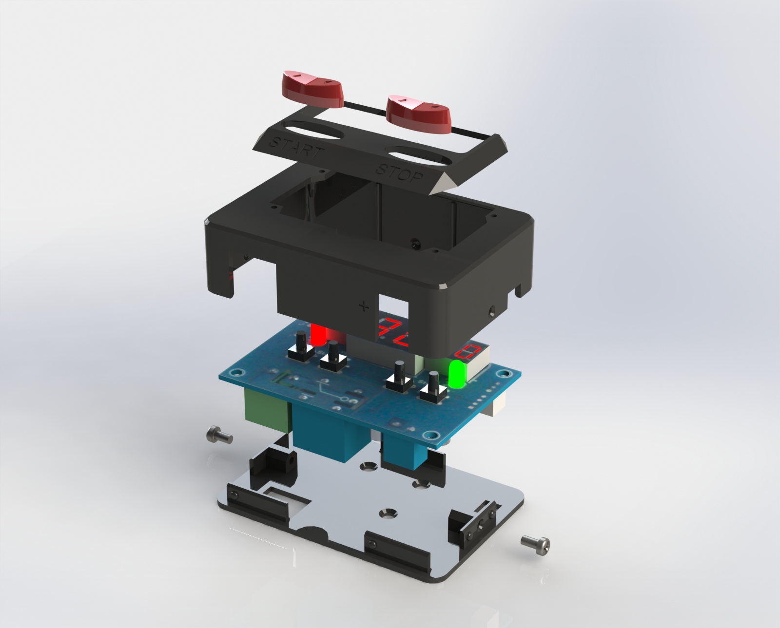

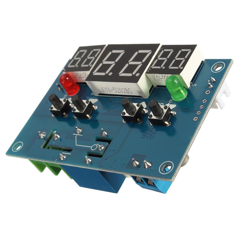

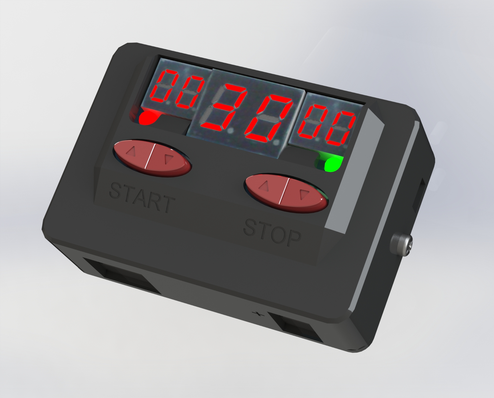

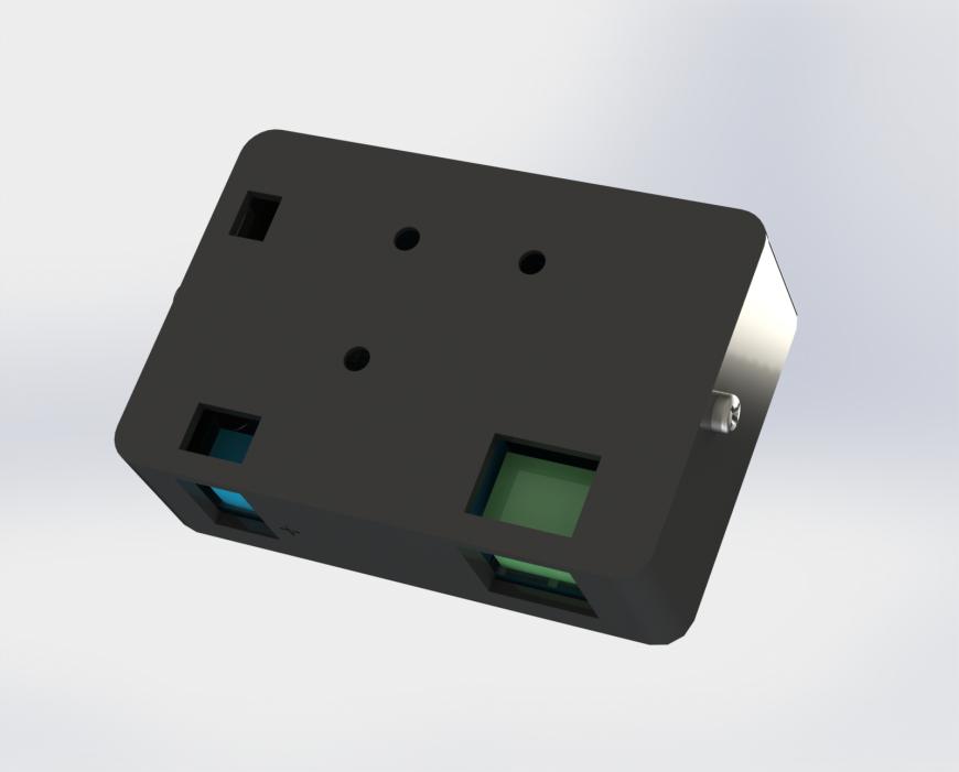

Нарисовал модель корпуса:Сам корпус разделил на три основные части для удобства обработки. Верхнюю панельку решил приклеивать отдельно.Нижняя крышка имеет защелки в виде обычных полусфер. Для надежности можно еще затянуть винтами М3. Но в принципе держится и так.

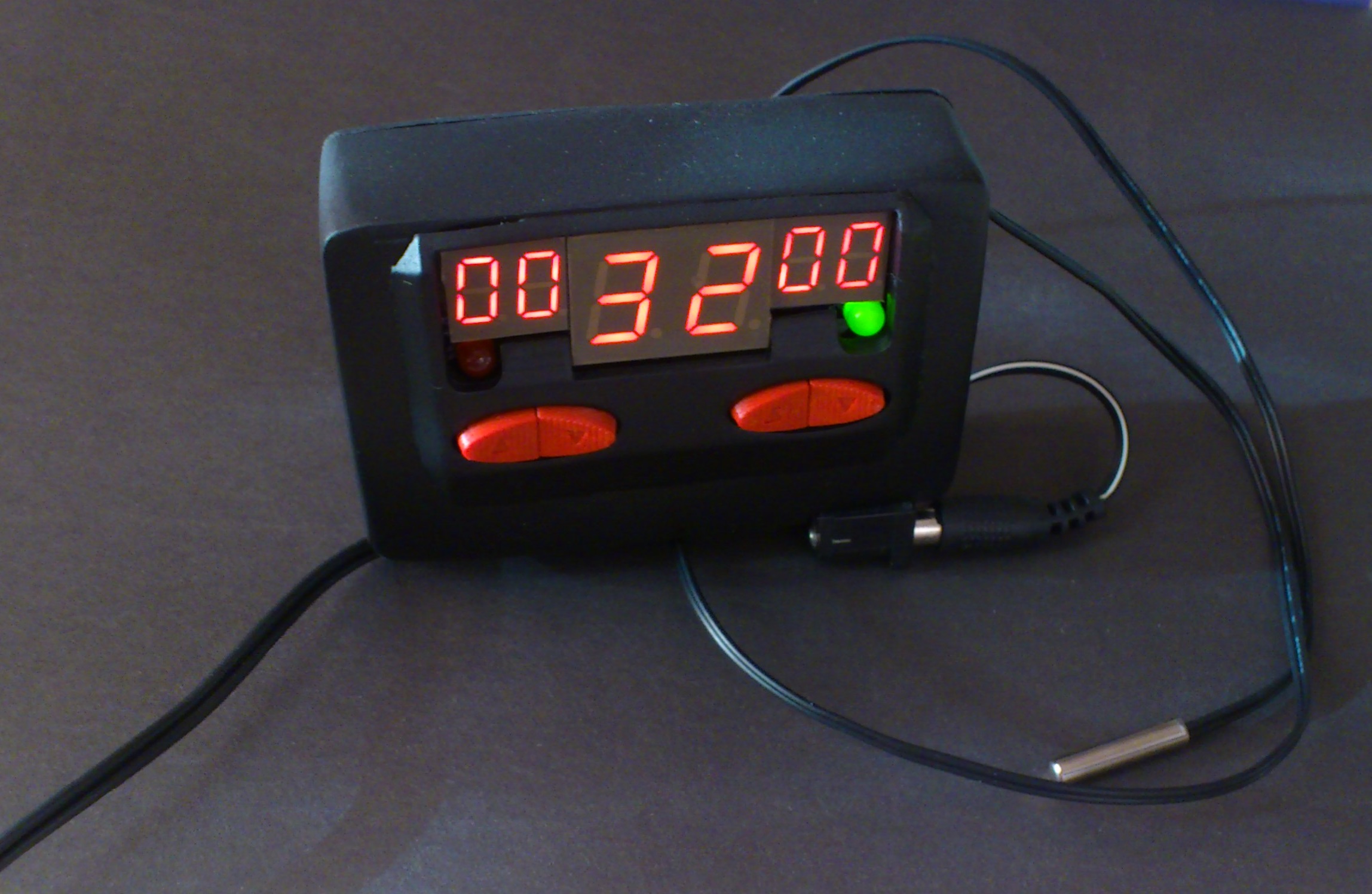

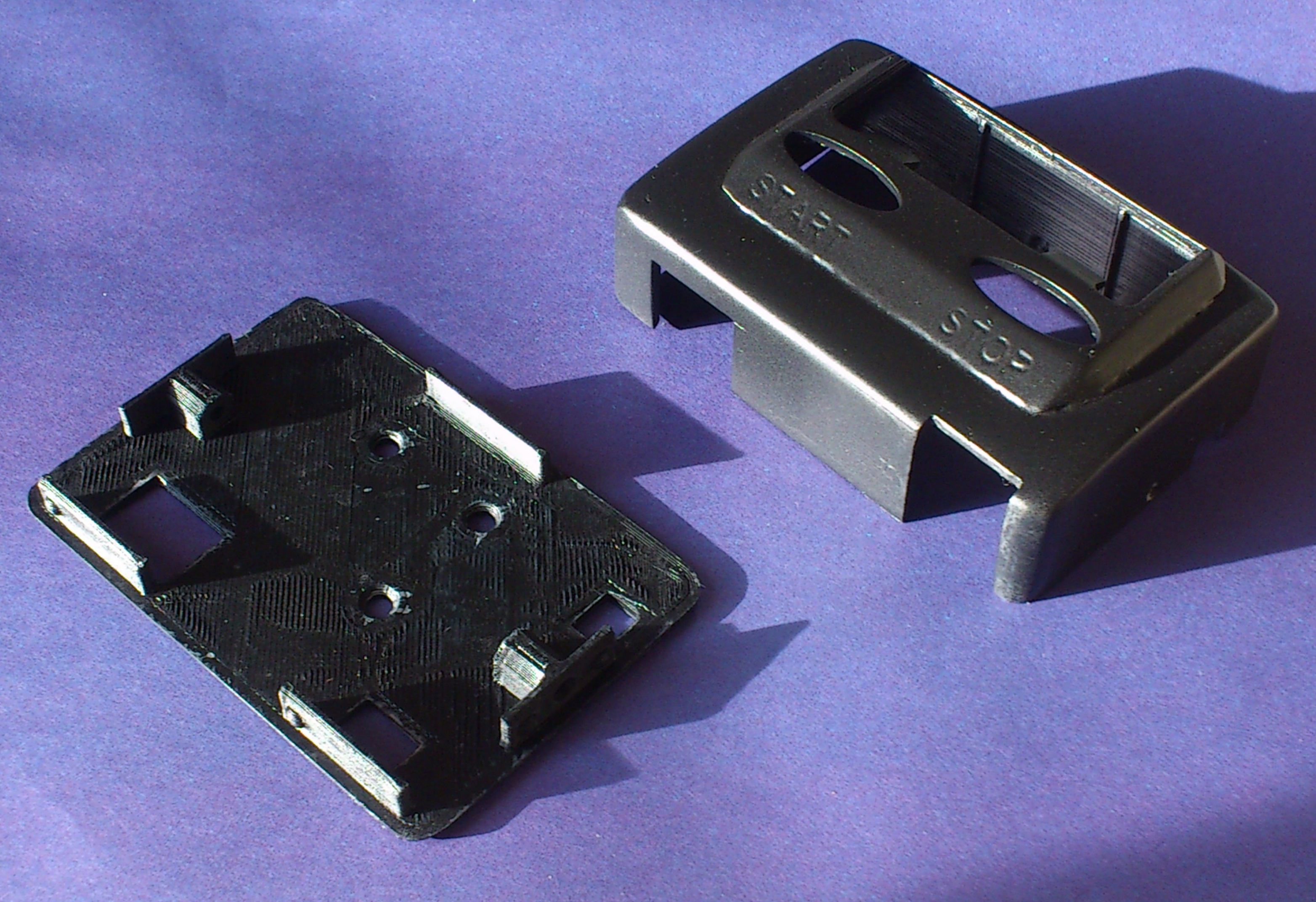

Отпечатал черным АБС пластиком неизвестного производителя . Сопло 0,4; 255 градусов, слой 0,2 (верхняя панелька и кнопки слой 0,1). Кнопки красный Relax Rec. Края у верхней крышки немного по краям приподнялись, поэтому корпус получился более скругленным чем планировалось. Дальше шкуринг (с помощью тарелки и шуруповерта). Сбрызнул ацетоном (пригодился тюбик от стопангина).
Вначале появился солидный черный блеск. Но проявились кое где пятна белого налета. Подумал, что это я 'недобрызгал'. Спустя какое то время хорошенько так обработал ацетончиком. И что я вижу.. Белый налет почти полностью покрывает весь корпус. Корпус из черного стал белым. Кажется, что выцветает краситель.
Пришлось прибегнуть к покраске после просушки. Черная матовая аэрозоль.

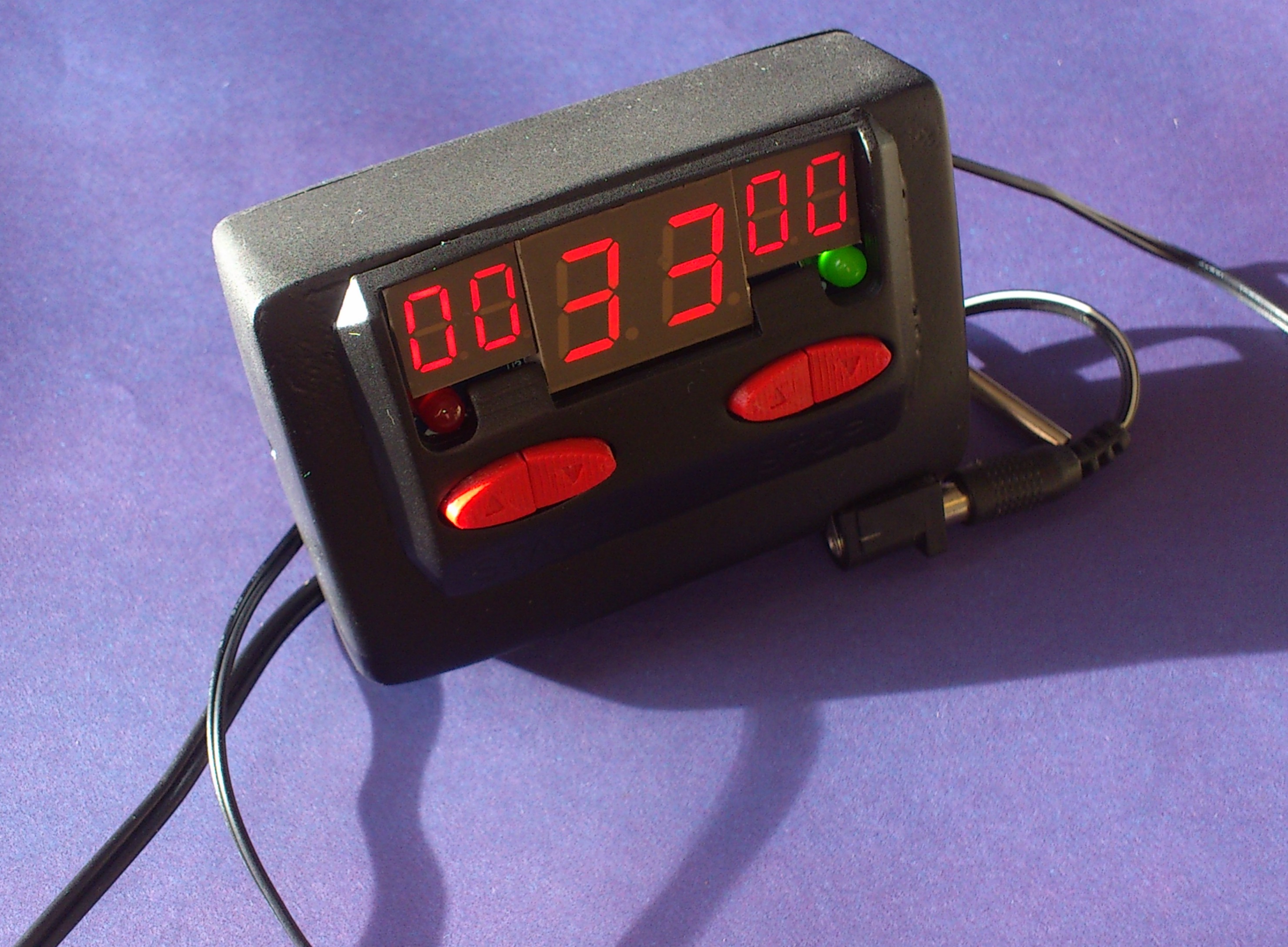

Вот результаты:А вот включенный терморегулятор:Сами лампы пока не установил, поэтому использую пока только как термометр.
Но когда нибудь будет примерно так:
