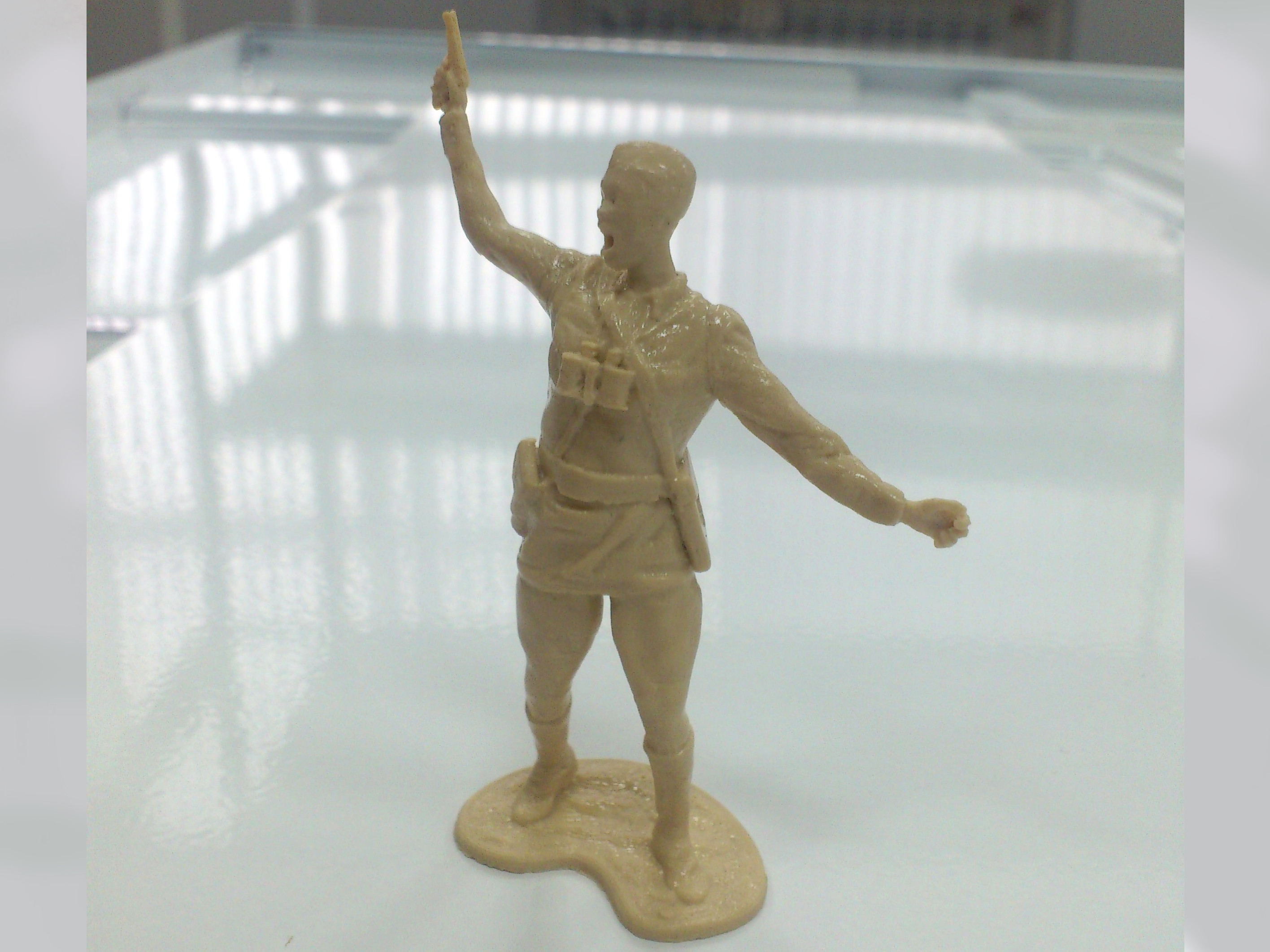

За основу сюжета брал известную фотографию “комбат”. Моделировал долго. Тяжело работать с поверхностным моделированием, когда до этого много лет было только твердотельное. Непривычно то, что нужно постоянно заботиться о том, чтобы не оставлять дыр и пересечений. Также нужно следить, чтобы поверхностей не было слишком много. Иначе комп начинает подвисать. Такие проблемы в SolidWorks были мне ранее не знакомы, но то, что может Blender в режиме Sculpt солиду не доступно. Насеял ошибок. После осознания и исправления получилась такая модель:Печатал бежевым пластиком ПЛА от REC. Сопло 0,4; слой 0,1.
Руки печатал отдельно, потом приклеил дихлорметаном.
Чтобы лучше получить качество нижних поверхностей, увеличил плотность поддержек до 35%. Потом, правда, пришлось отрезать поддержки острым ножом-бритвой. Местами это походило на резьбу по дереву. Особенно осторожно приходилось быть с пистолетом и пальцами.
Небольшой мокрый шкуринг и кисть с ДХМ по поверхности:Недавно вспомнил про художественные масляные краски, валяющиеся со школьных времен. Хотел выбросить, но оказалось, что они ещё не засохли:С наступающим Днём Победы!
