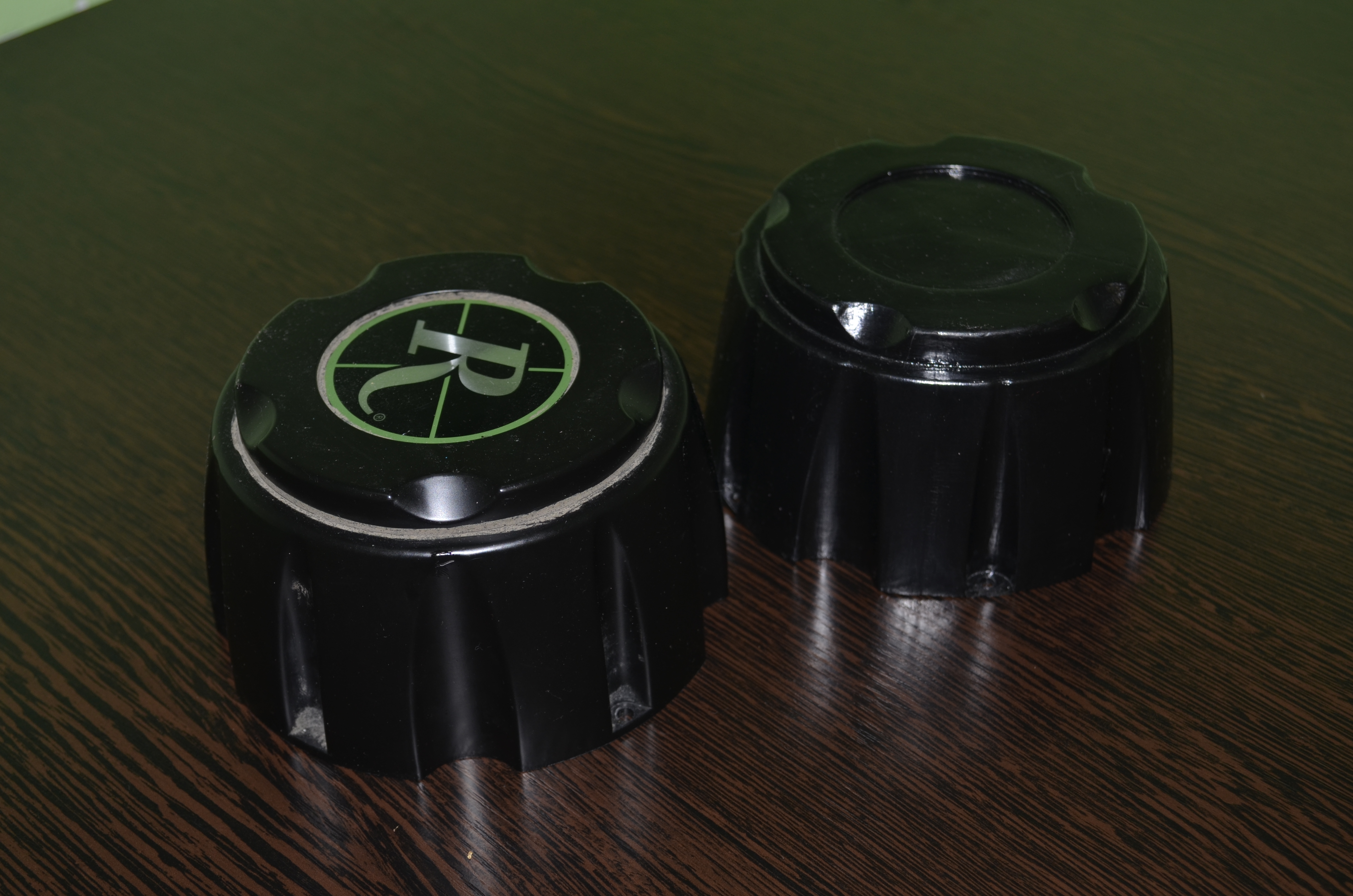

Однажды спросил у меня один человек могу ли я напечатать колпак колесного диска для TOYOTA TUNDRA и прислал фото, на следующий день после того как ответил что могу образец колпака уже ехал ко мне деловыми линиями. По приходу я смог забрать его лишь со второго раза, т.к. в данных была ошибка и мне его попросту не отдали.

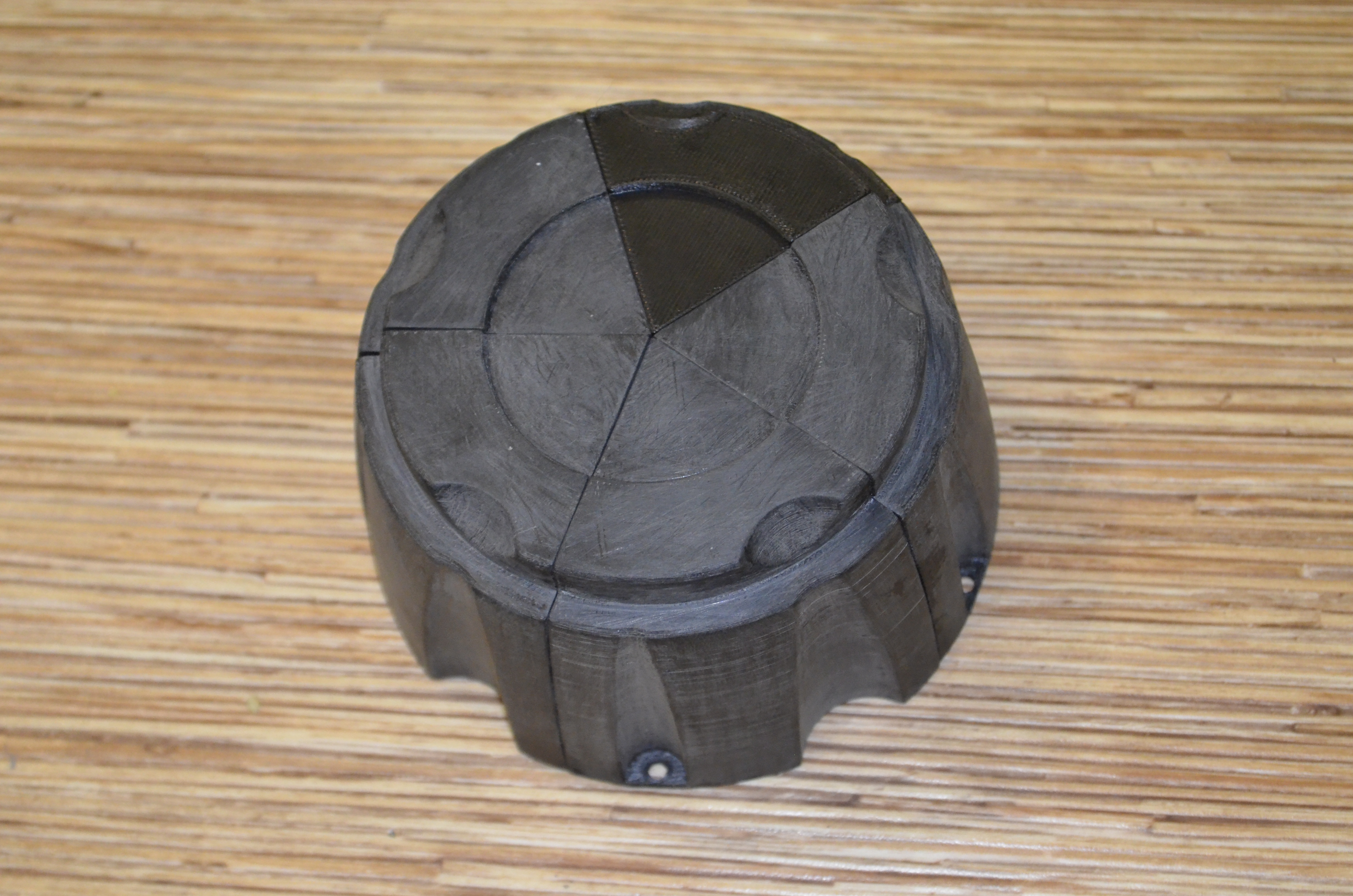

Померил и оказалось что на мой стол 120х120х120 он чуть чуть не влазит, буквально на несколько миллиметров, сначала хотел напечатать из двух половин повернув на 45 градусов, но так он тоже не влез бы, поэтому моделировал сразу под склейку из 5 секций.
Колпак колесного диска Toyota Tundra
В модели немного промахнулся с размерами верхних выемок (будет видно на фото в сравнении), но это не критично.

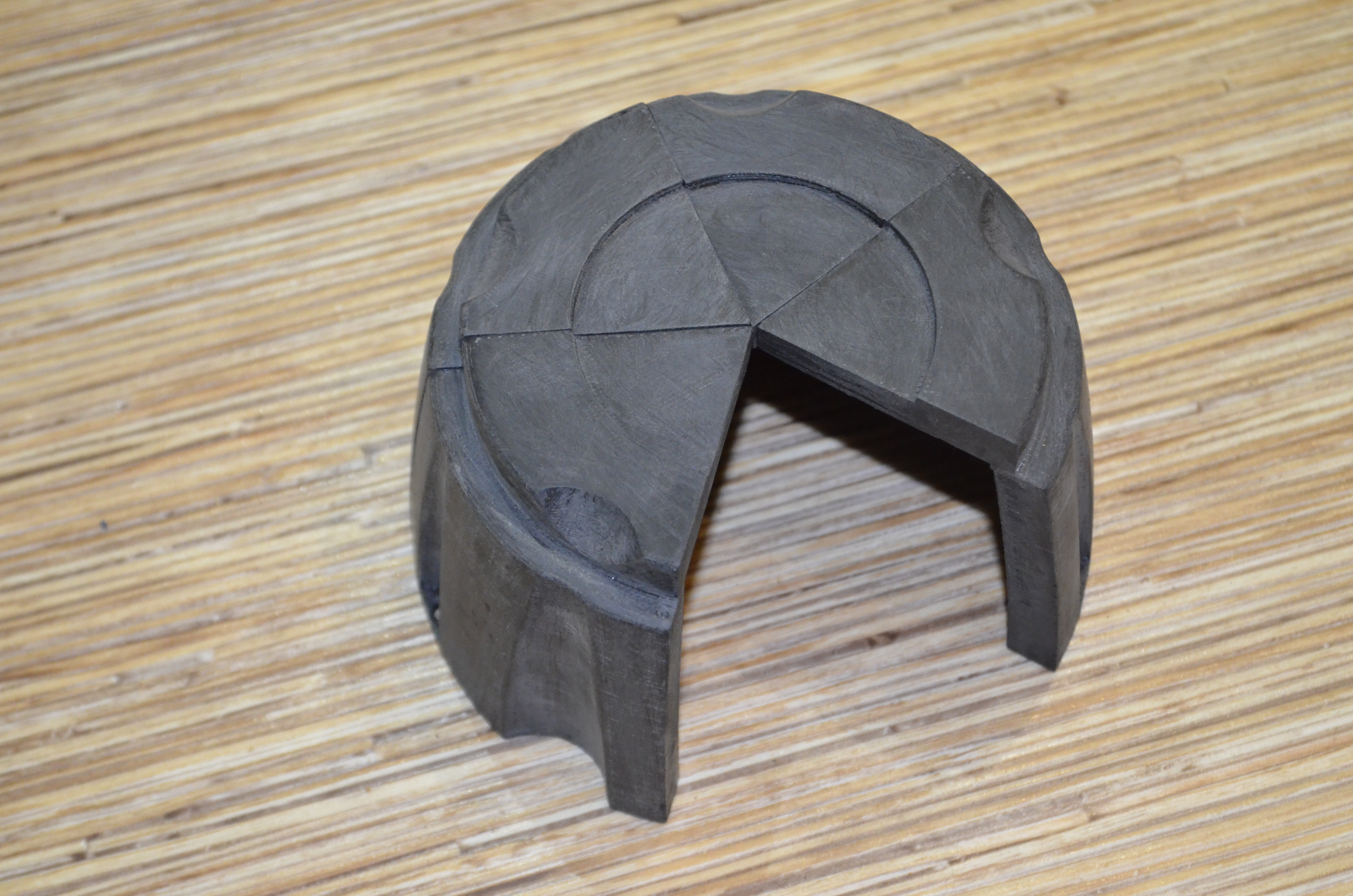

Напечатанные 4 сектора стоят облокотивший друг на друга, в это время 5-й уже в печати
А вот и пятый, только из принтера и поэтому еще без шкуринга:

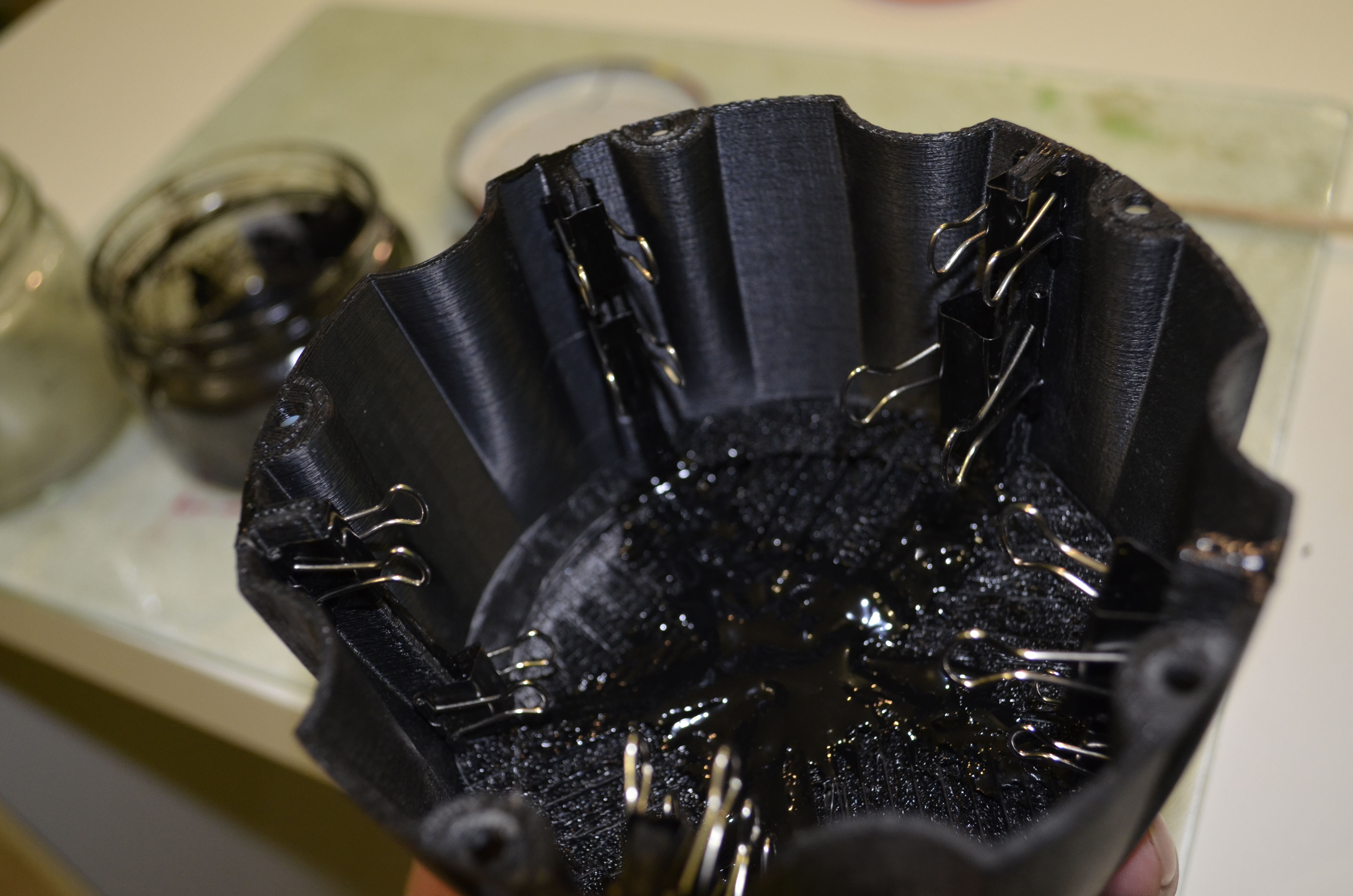

Затем все это добро склеивается:
и на зажимы пока не высохнет (поддержки снизу убирать не стал)

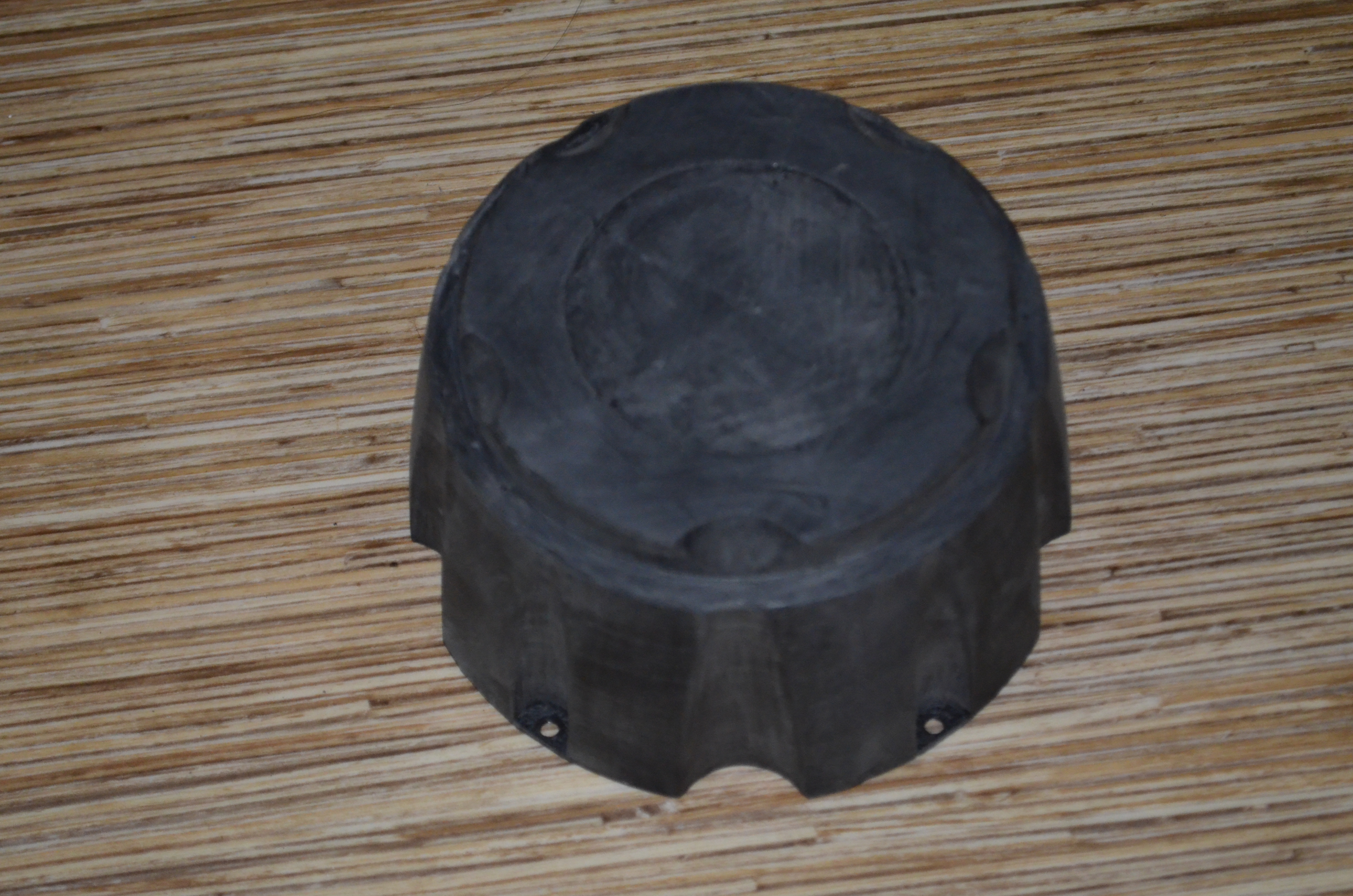

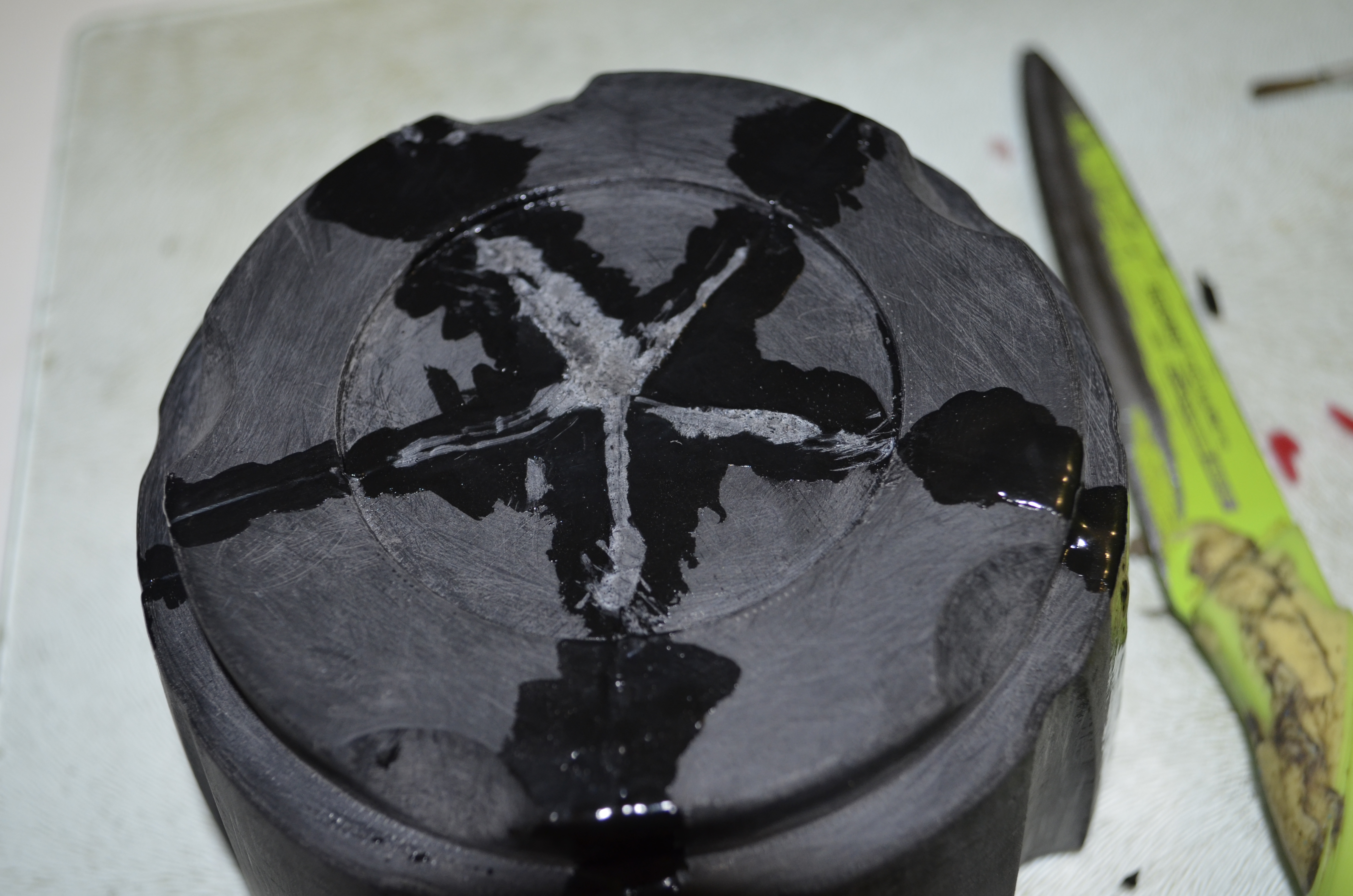

после сушки в течении суток аккуратно ножом убираем все лишнее:
и опять шкурим (фото конечно не получилось, но другого нет):

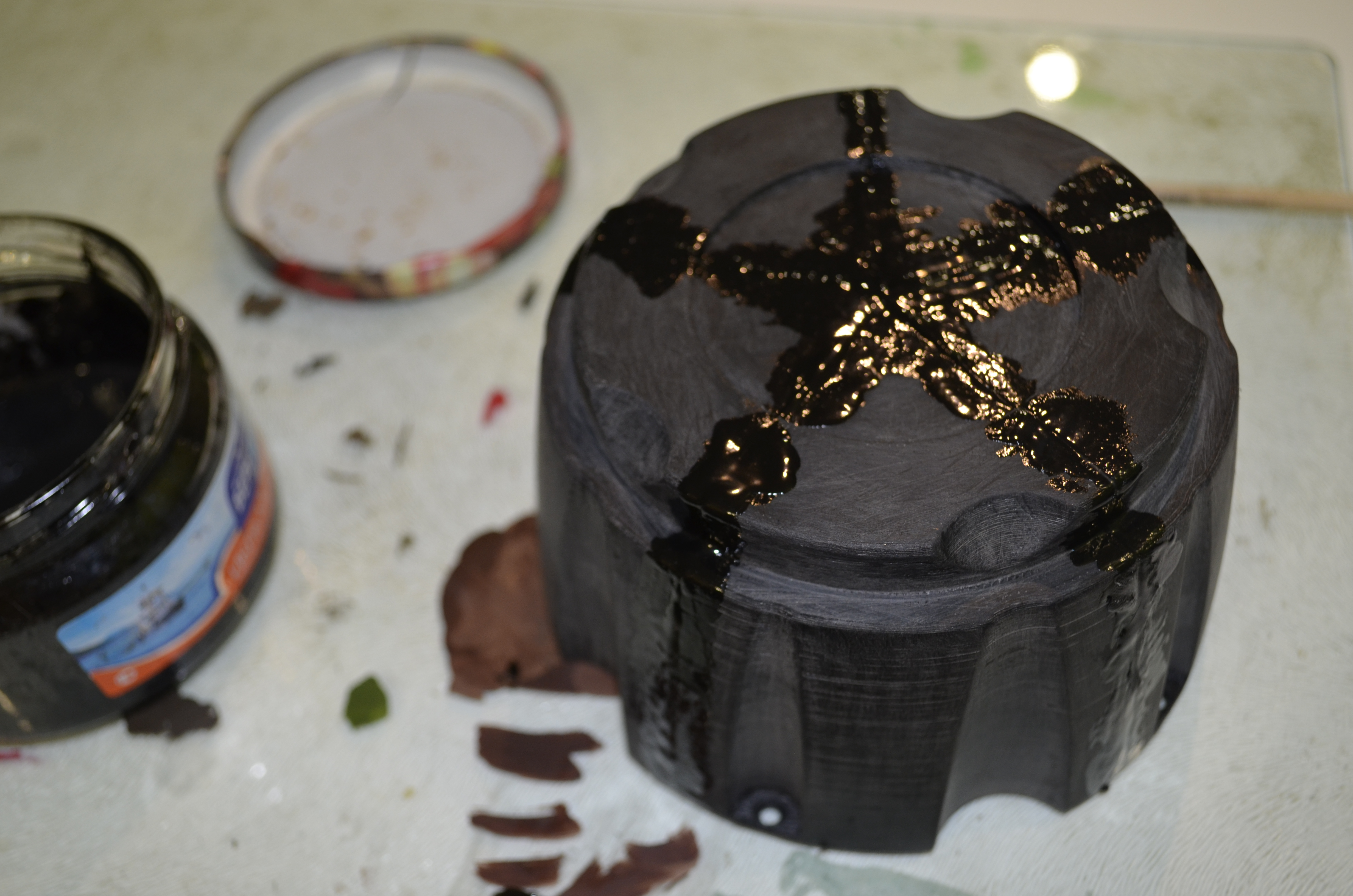

затем обработка ацетоном и вот что получаем:

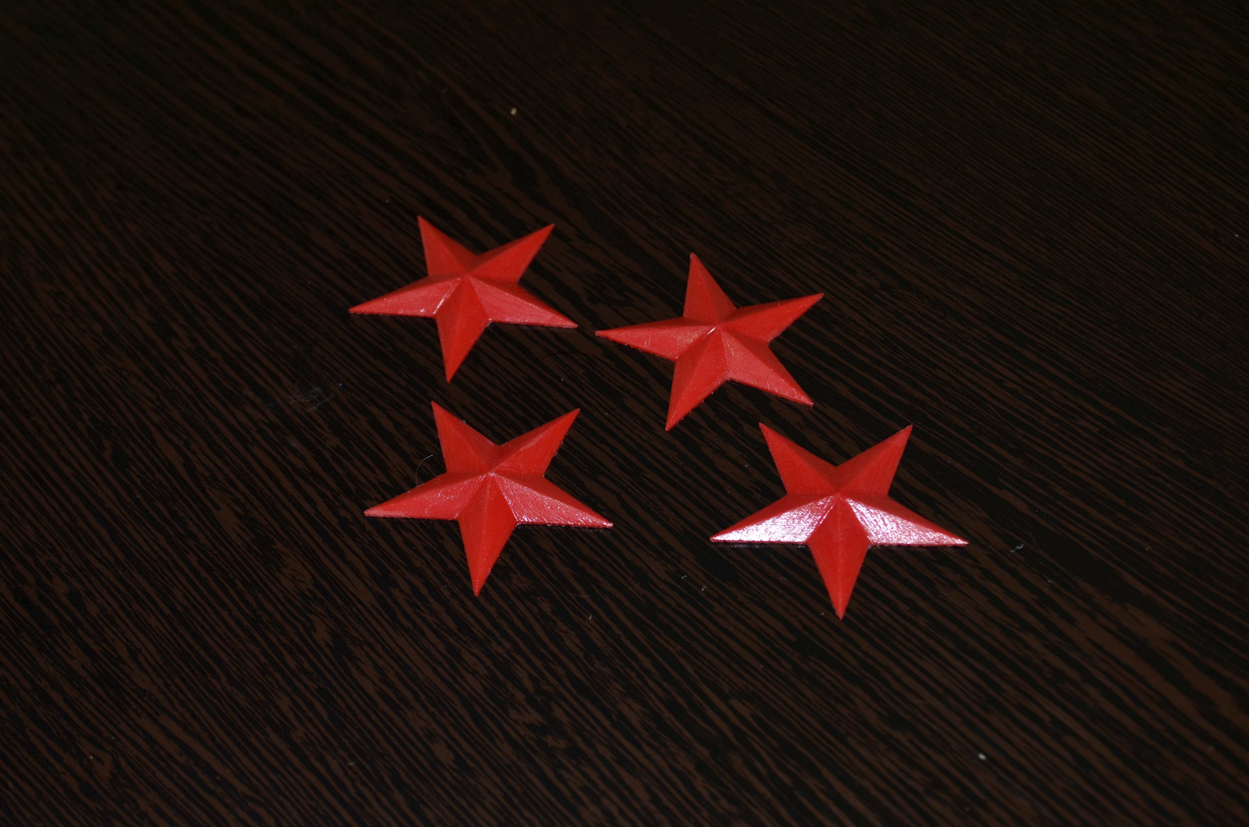

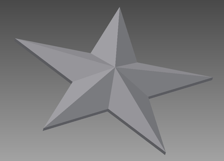

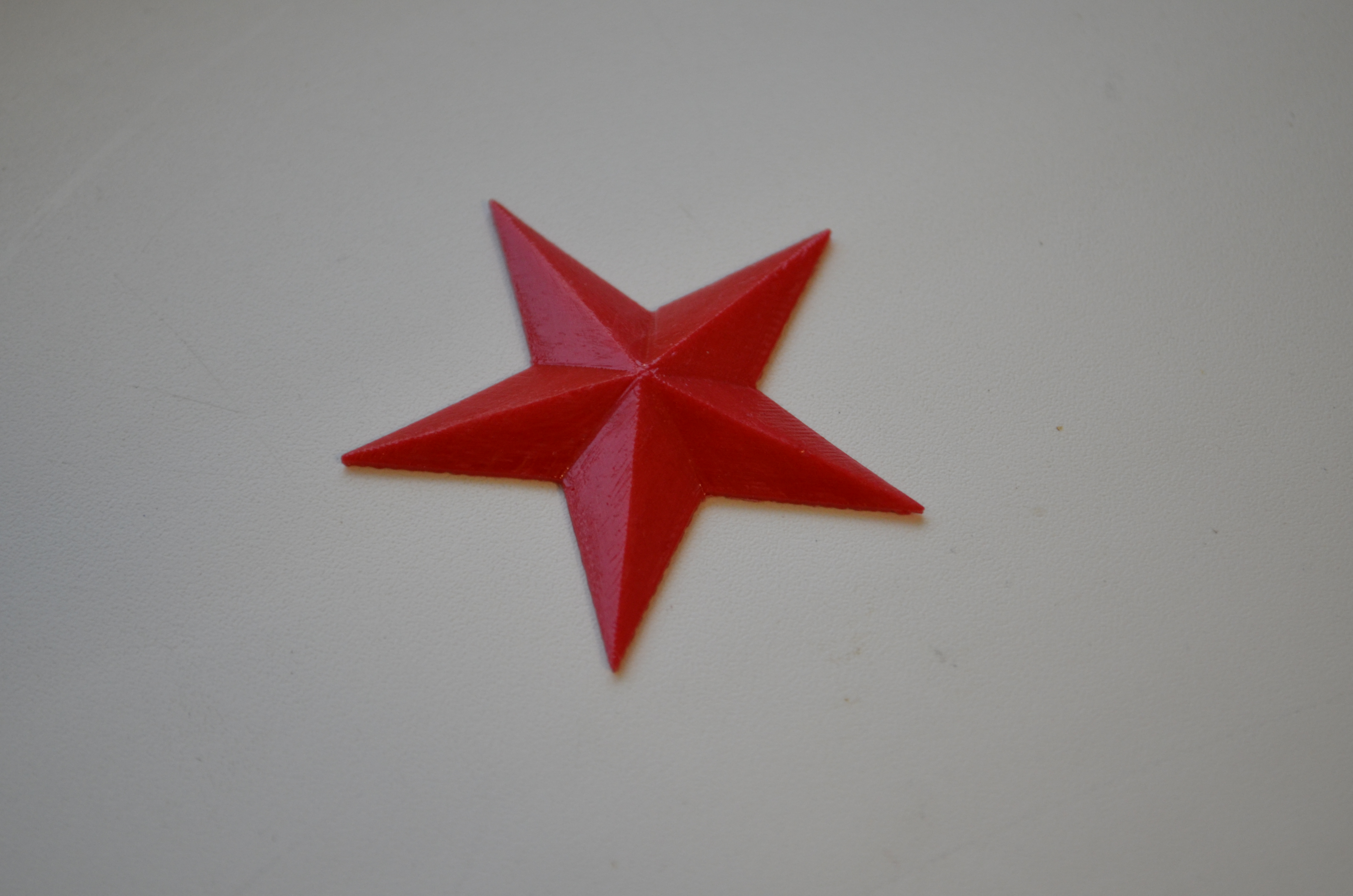

Так как на исходных колпаках были эмблемы в виде 'R', а на новом ее нет - было принято решение заменить их на что-то другое. Заказчик выбрал звезды:
