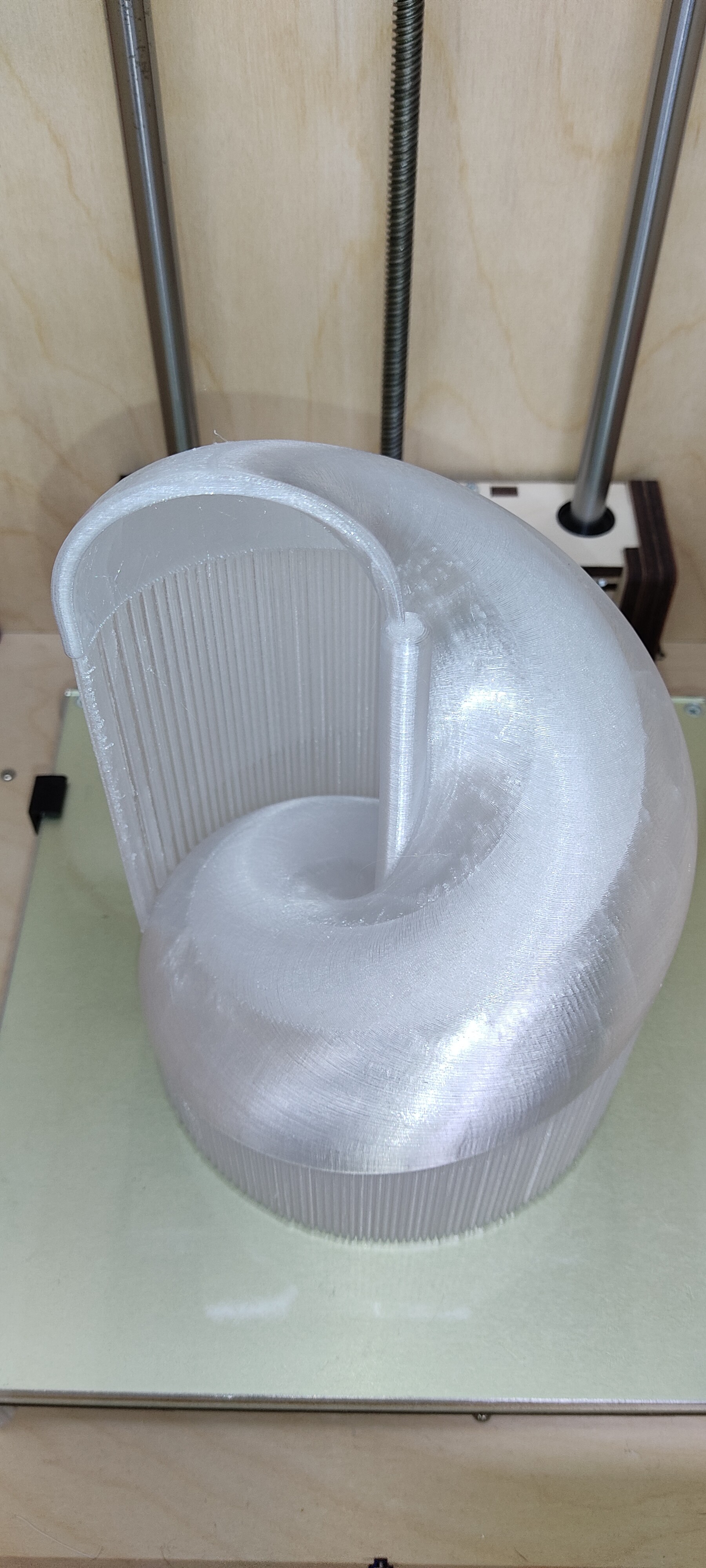

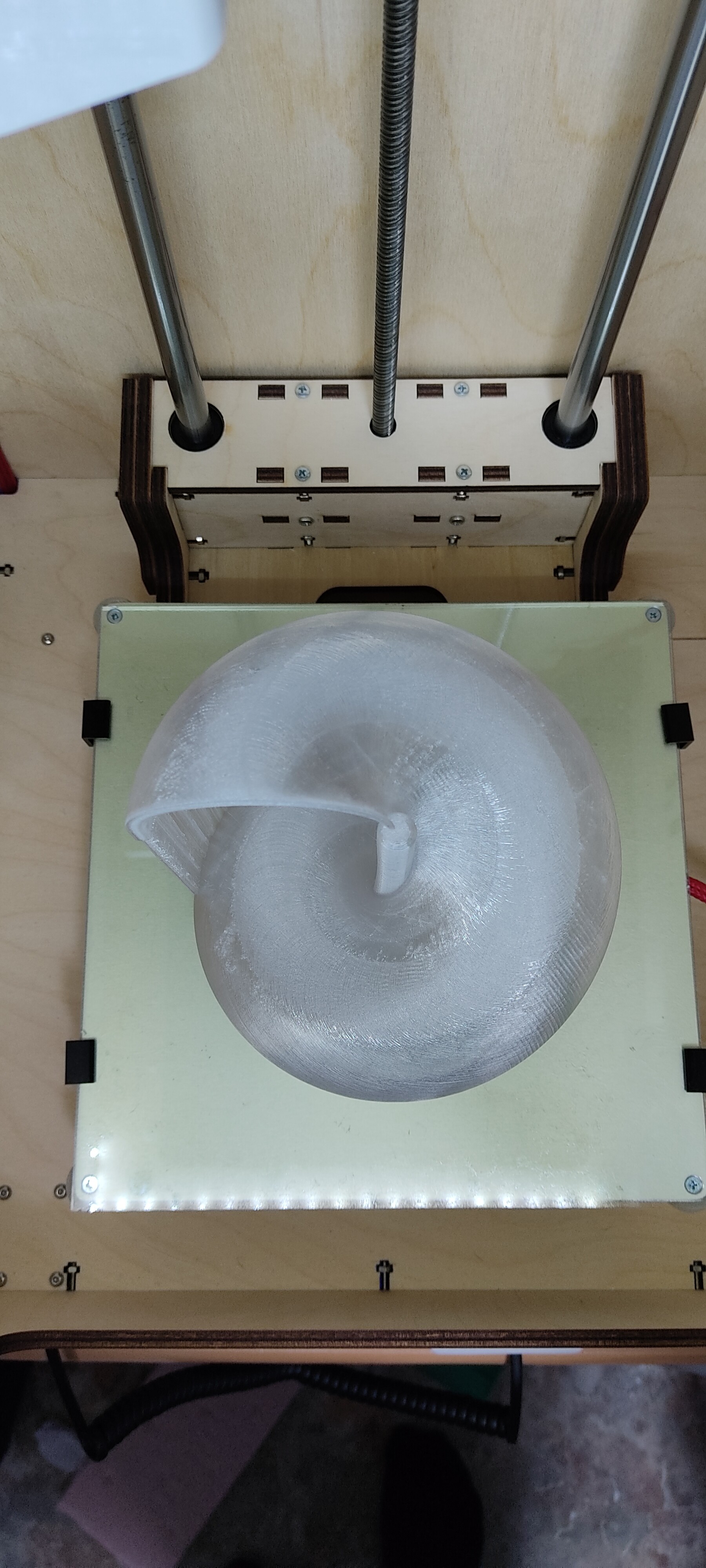

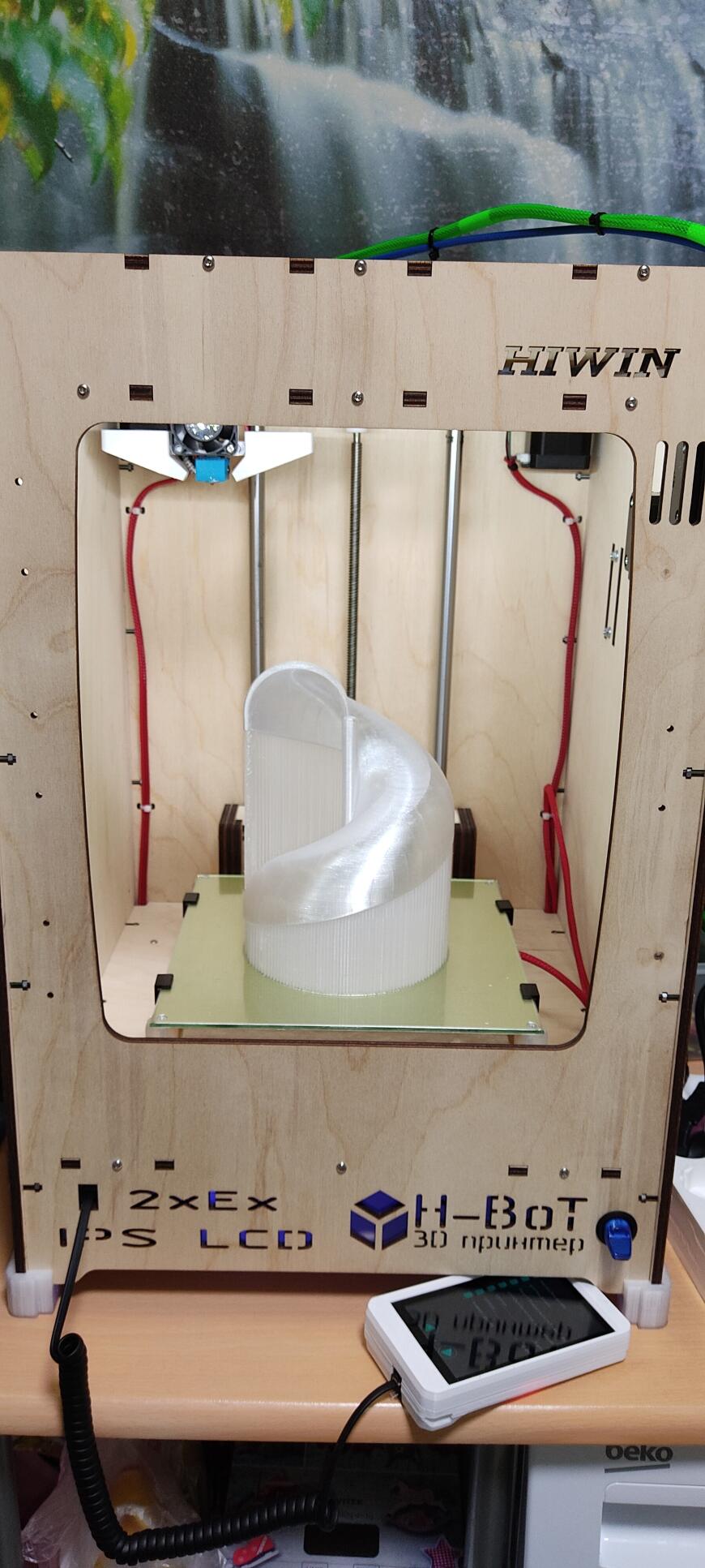

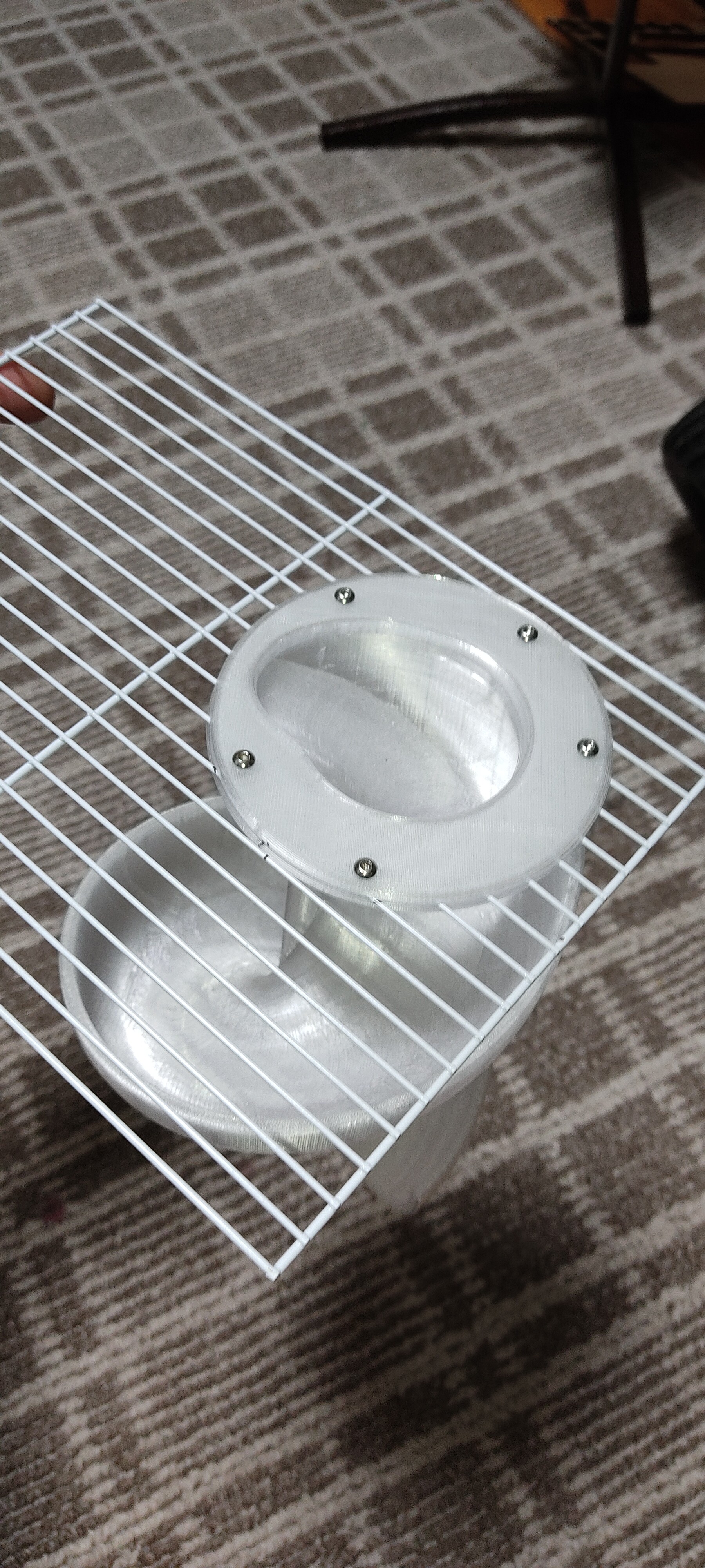

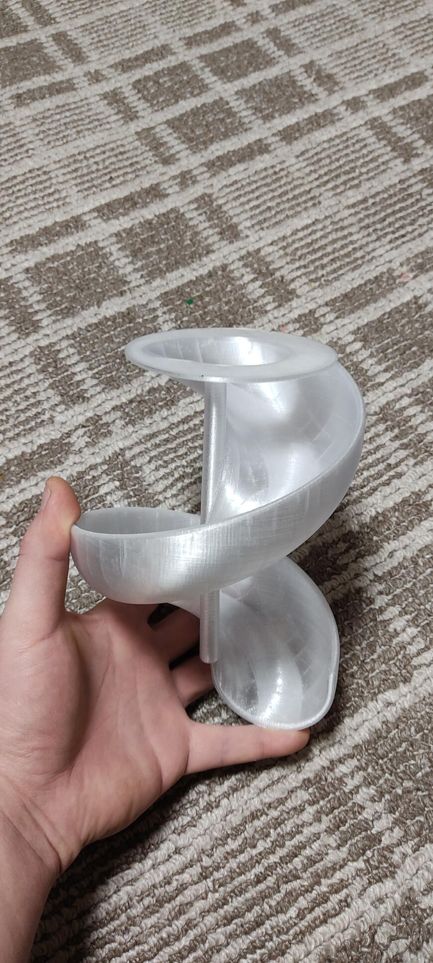

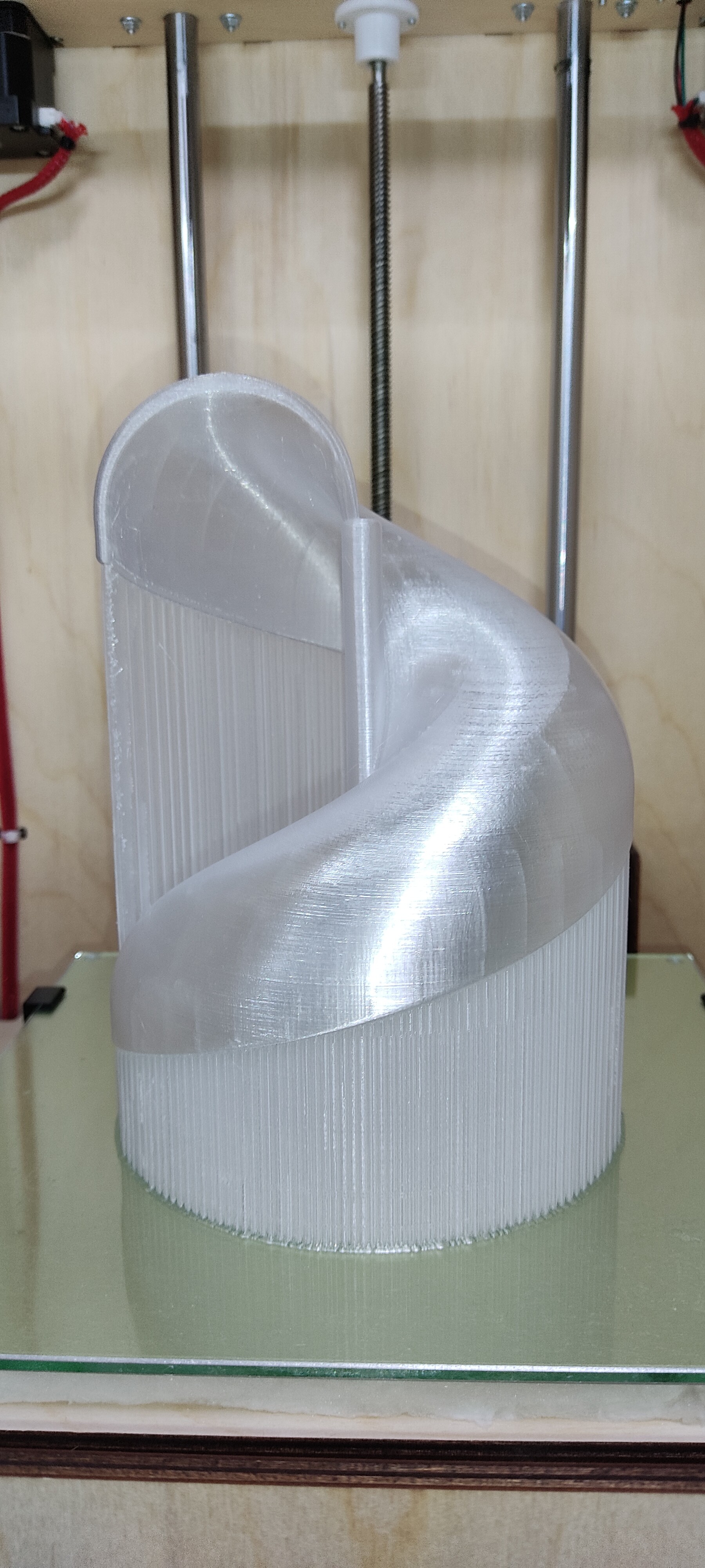

Игровая горка для хомяков
Прозрачный ПЭТГ от FDPlast. Скорости 20-50. Температура 225/90. Слой сопло 0.2/0.4. Поддержки только под внешний край. Вес 200гр
