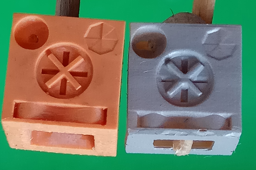

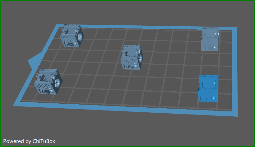

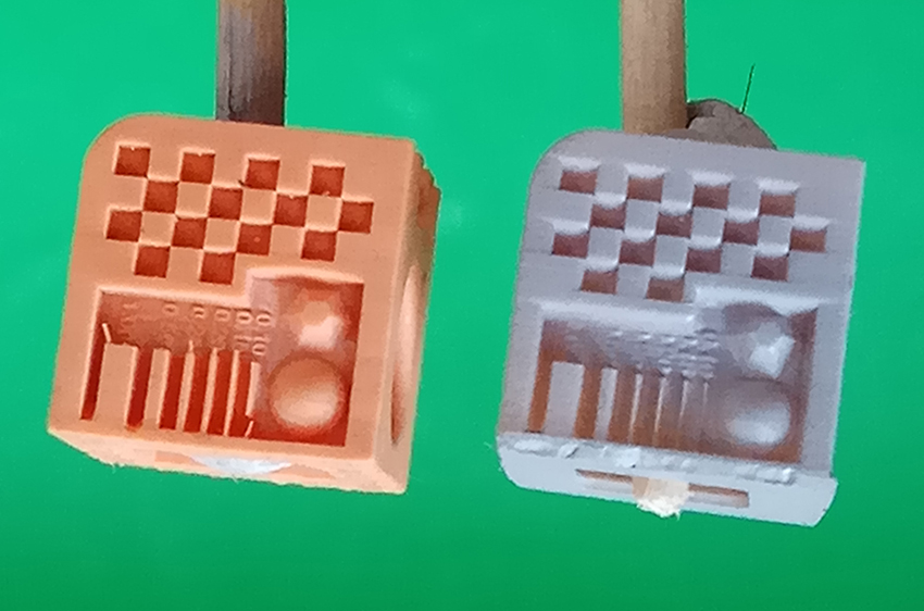

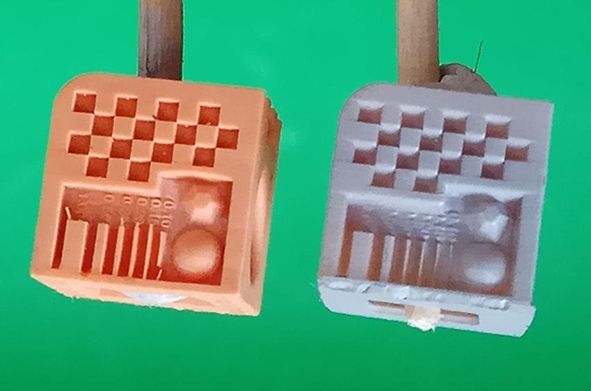

Первым разумеется был напечатал тестовый кубик 3DSLA. Расставил 5 шт по платформе с тем чтобы сравнить качество печати в разных местах платформы. Толщина слоя была выставлена 0,02мм, полимер HardLight Dental время засветки 3 сек

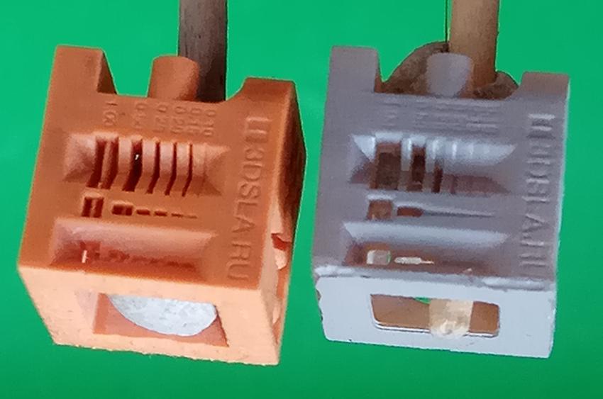

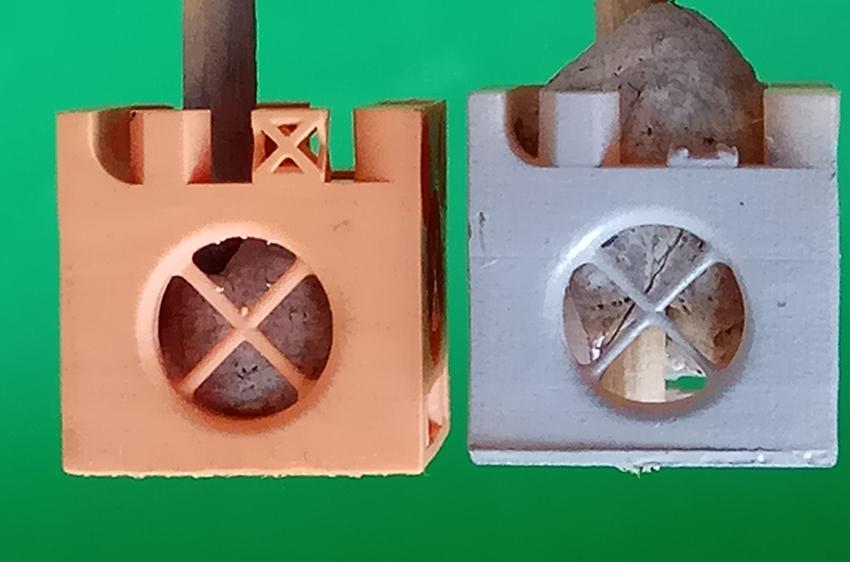

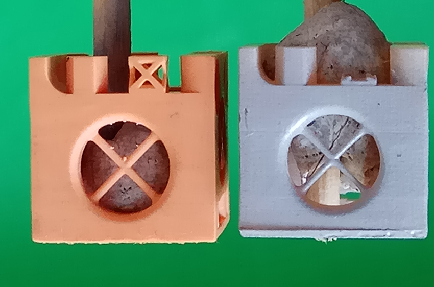

Все кубики вышли одинаковыми. Соответственно засветка на всей площади платформы одинаковая. Далее привожу сравнение с таким же кубиком отпечатанном на мировом лидере по качеству печати EnvisionTEC Perfactory Aureus (слева) . Кубик HardLight (справа) пришлось слегка задуть серой краской для проявления рельефа.
Как видно качество поверхности вполне удовлетворительное.
