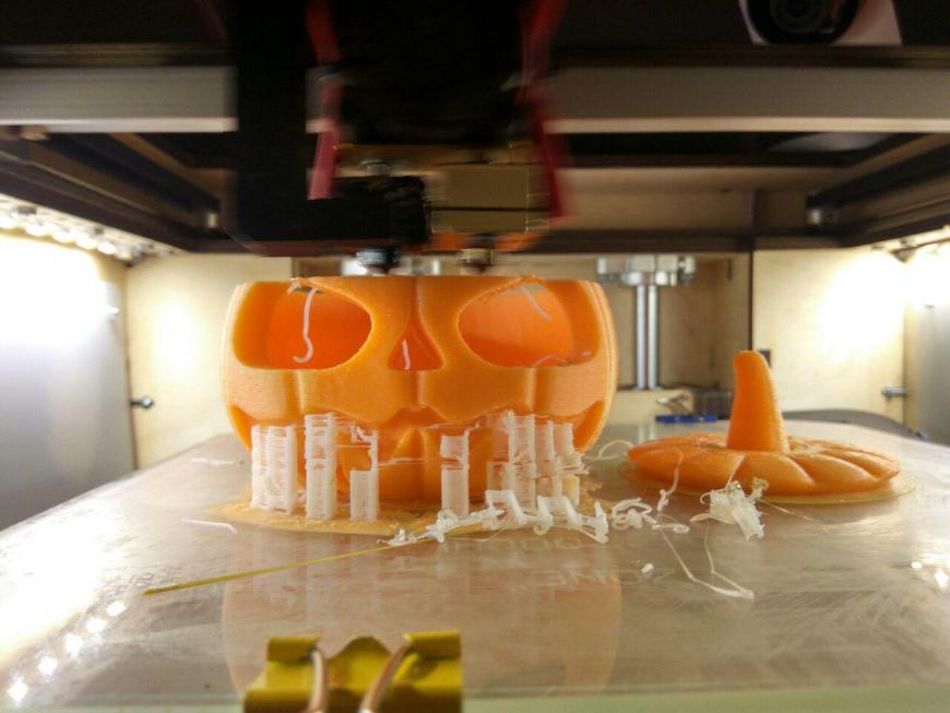

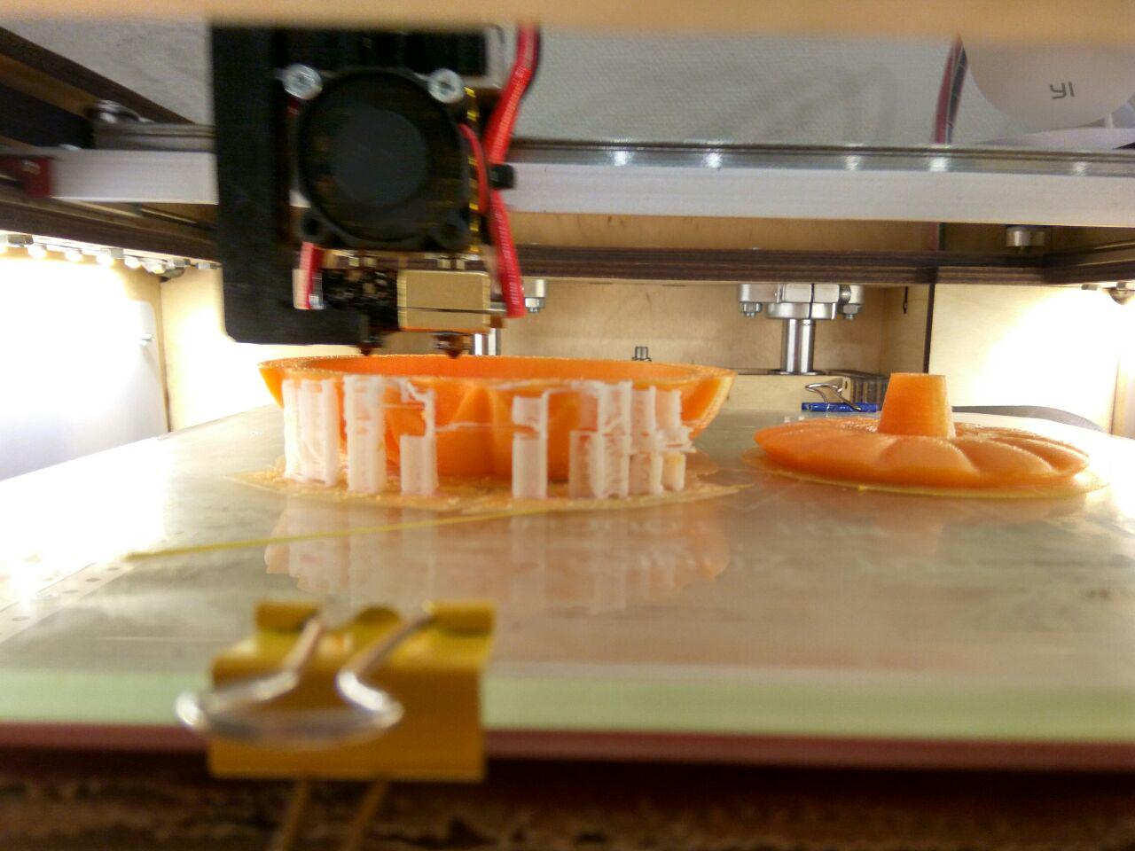

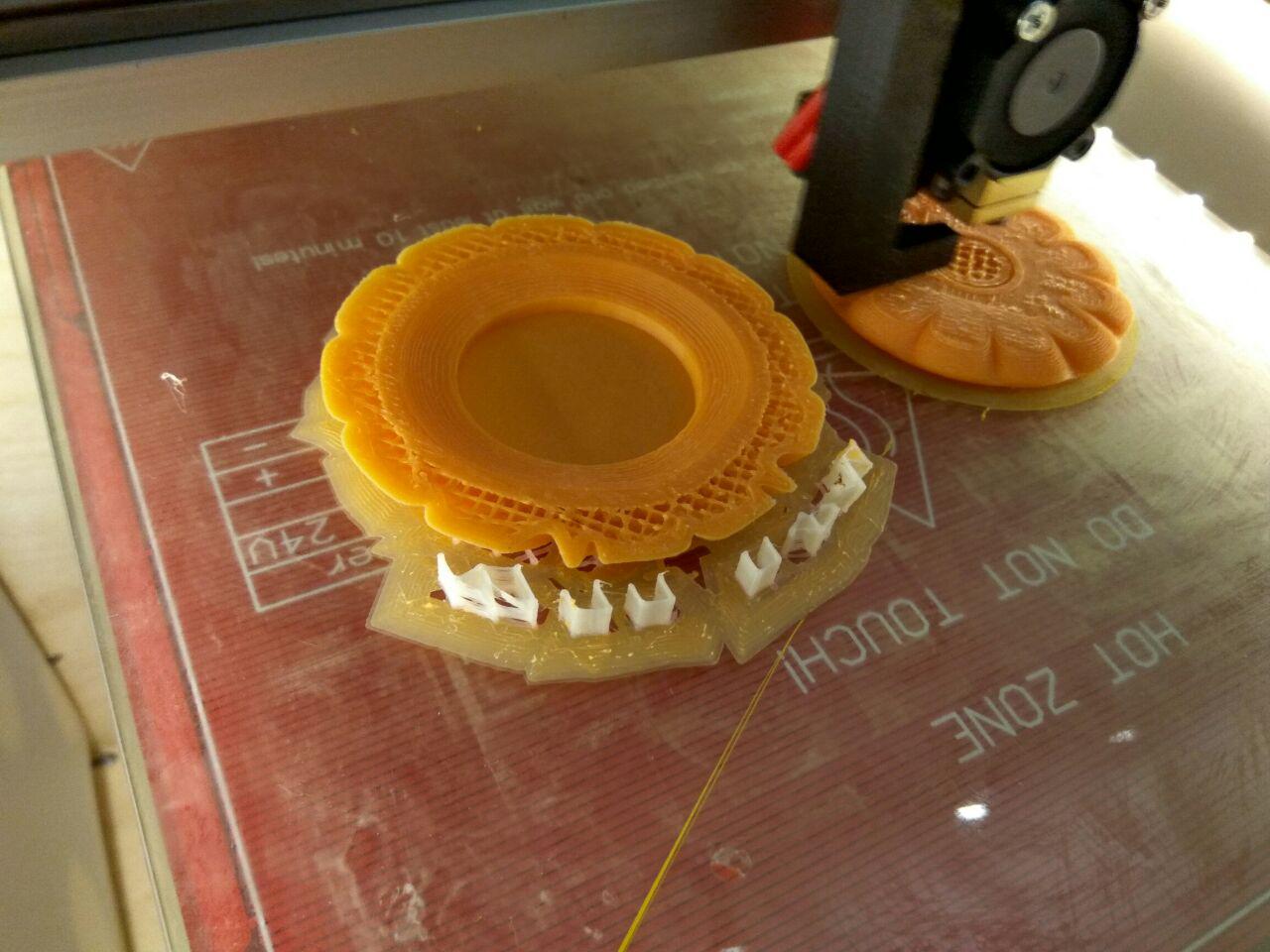

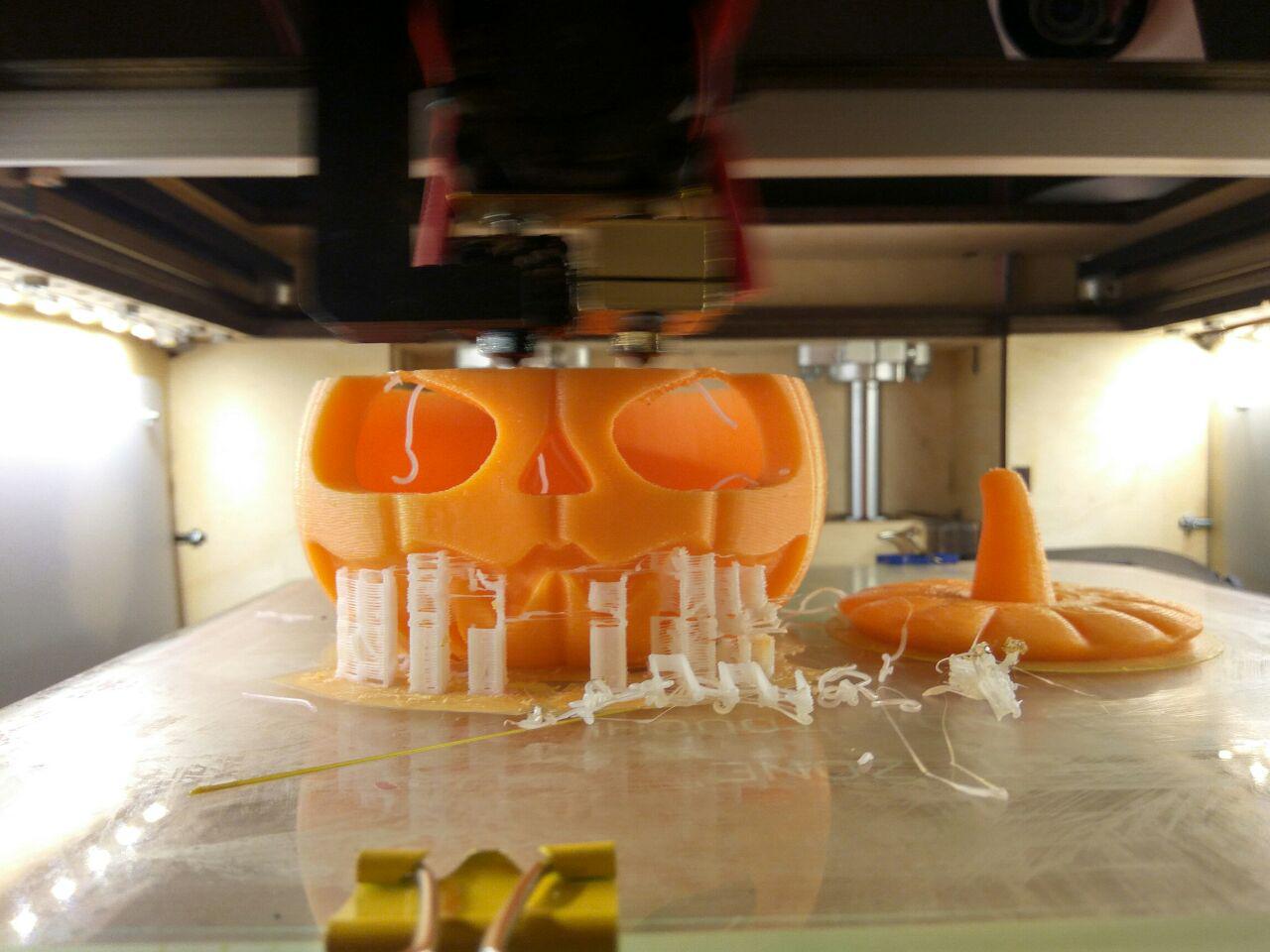

Не обошел её стороной и в этом году.Решил ради интереса напечатать с поддержками. Печатал из Cura 1.15.Материал - ABS Bestfilament, поддержки - HIPS FDPlast.

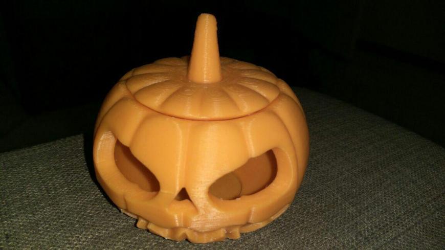

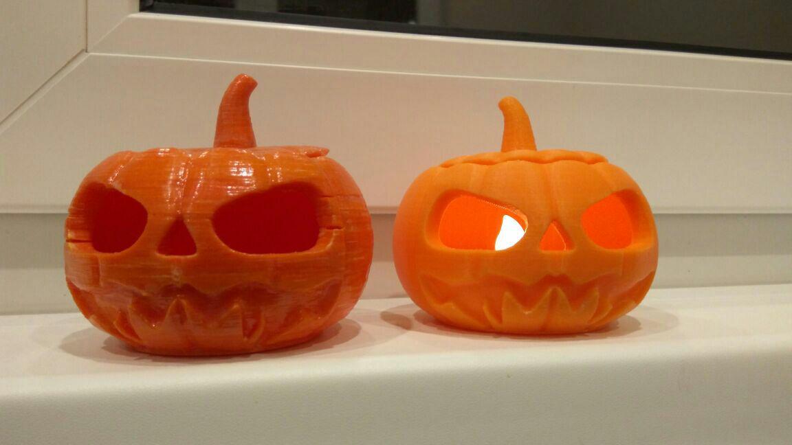

В начале все было хорошо. Но потом кура оказывается настроила поддержек в воздухе и там где глаза, они просто начали падать на дно.Хотя, надо отдтать должное пластику, все напечаталось хорошо. Можно было бы и без поддержек совсем сделать.Сопло 0,6 слой 0,2.Слева прошлогодняя тыква напечатанная на пруше год назад пластиком ABS - косомвент. В процессе начала трескаться и после печати была обработана ABS соком.Вот собственно и всё. Можно отмечать праздник. Всех с хэллоуином! ;)
