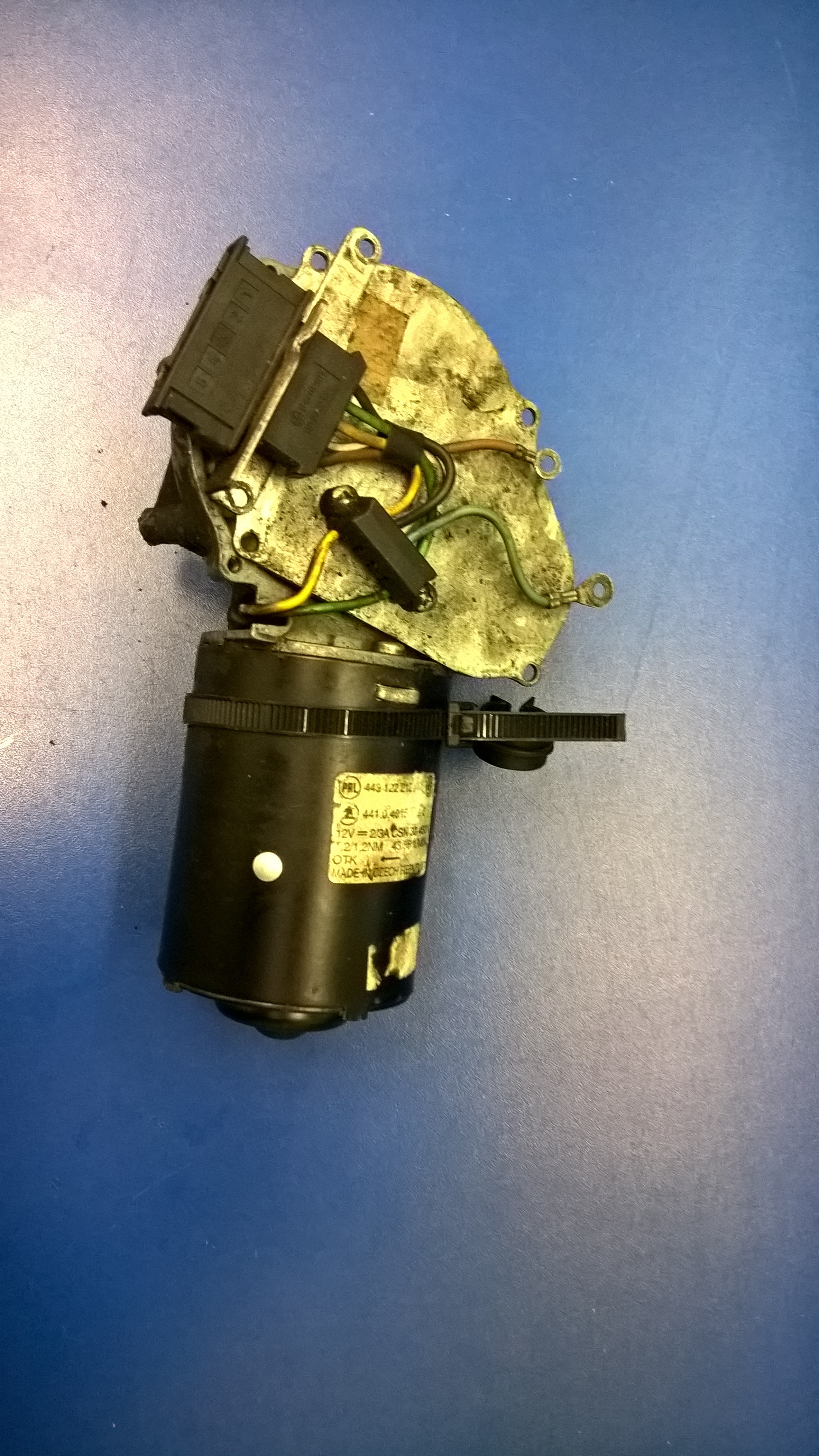

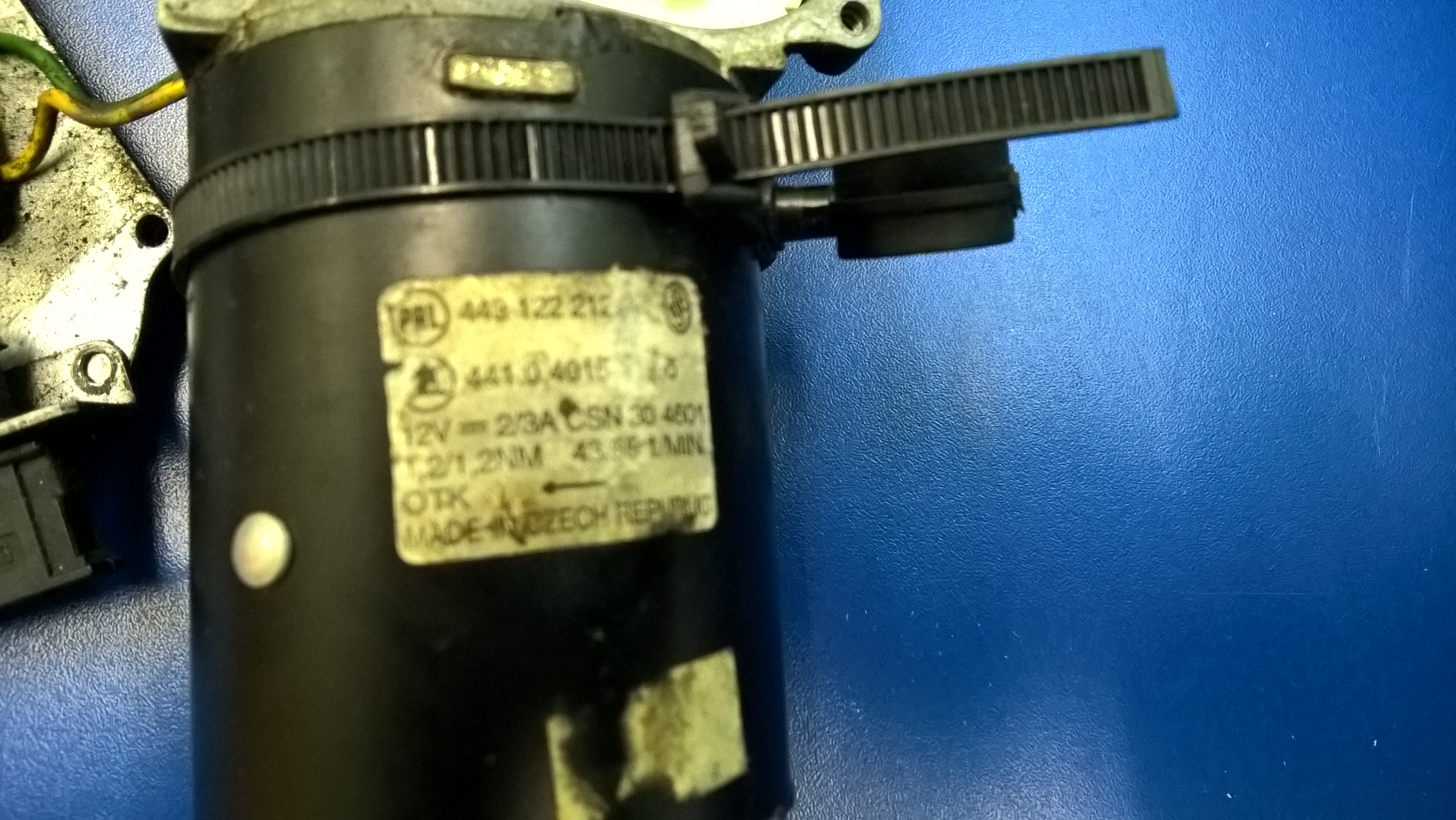

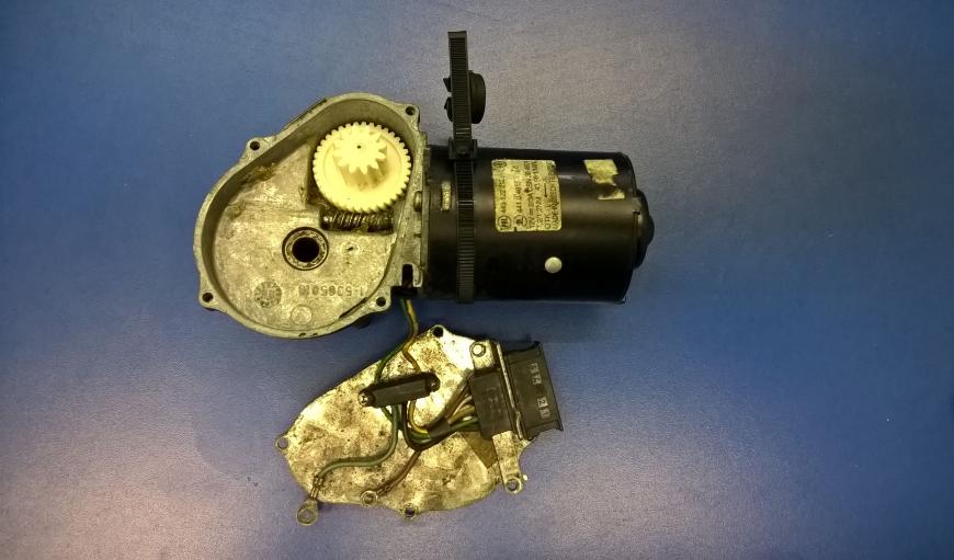

Электромотор привода стеклоочистителей имеет маркировку:
Модели выпуска до 1991 г. PAL 443 122 159 014.
Модели выпуска с 1991 г. PAL 443 122 205 014.
Шестерня стеклоочистителя Skoda Felicia (Шкода Фелиция)

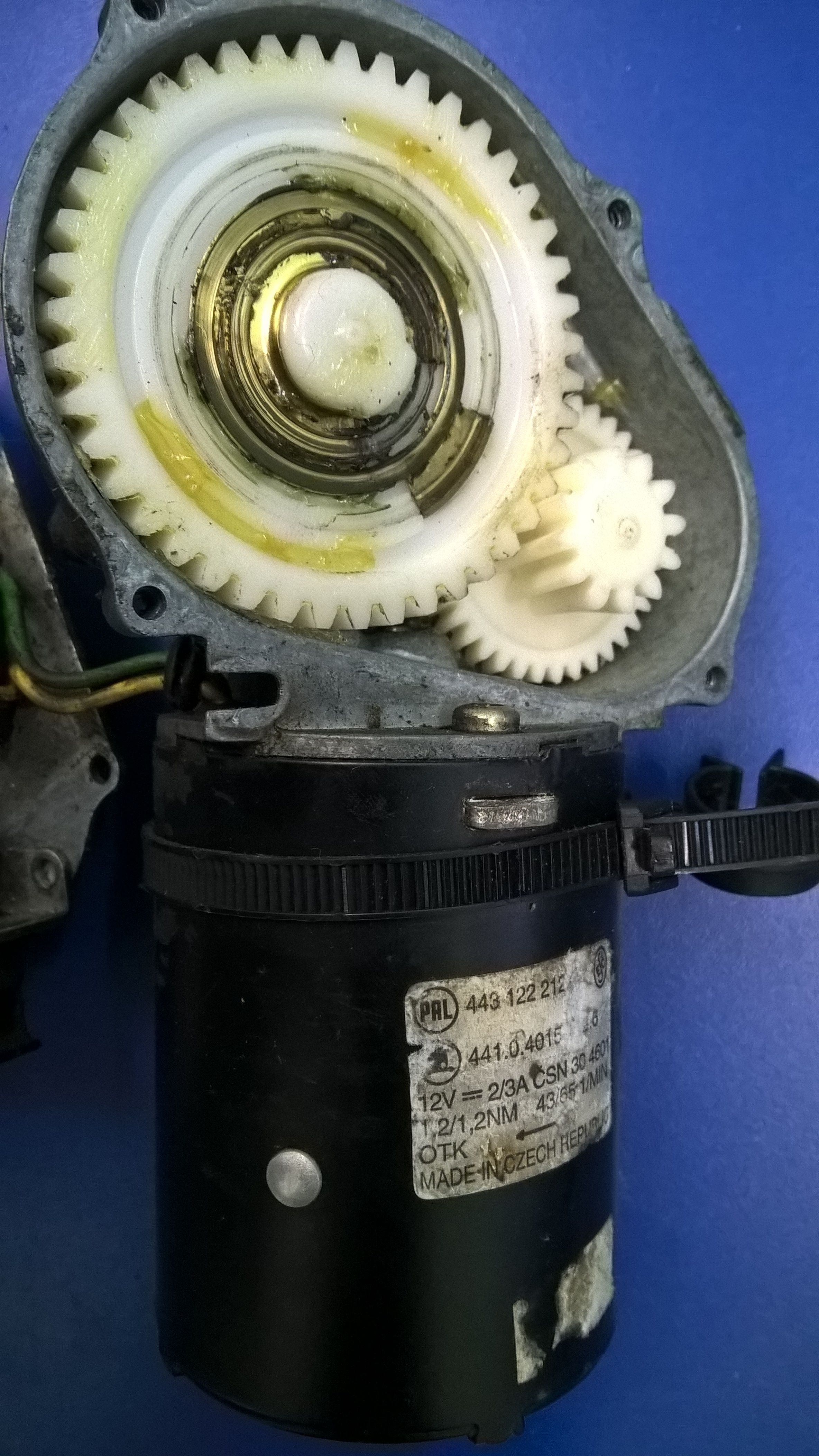

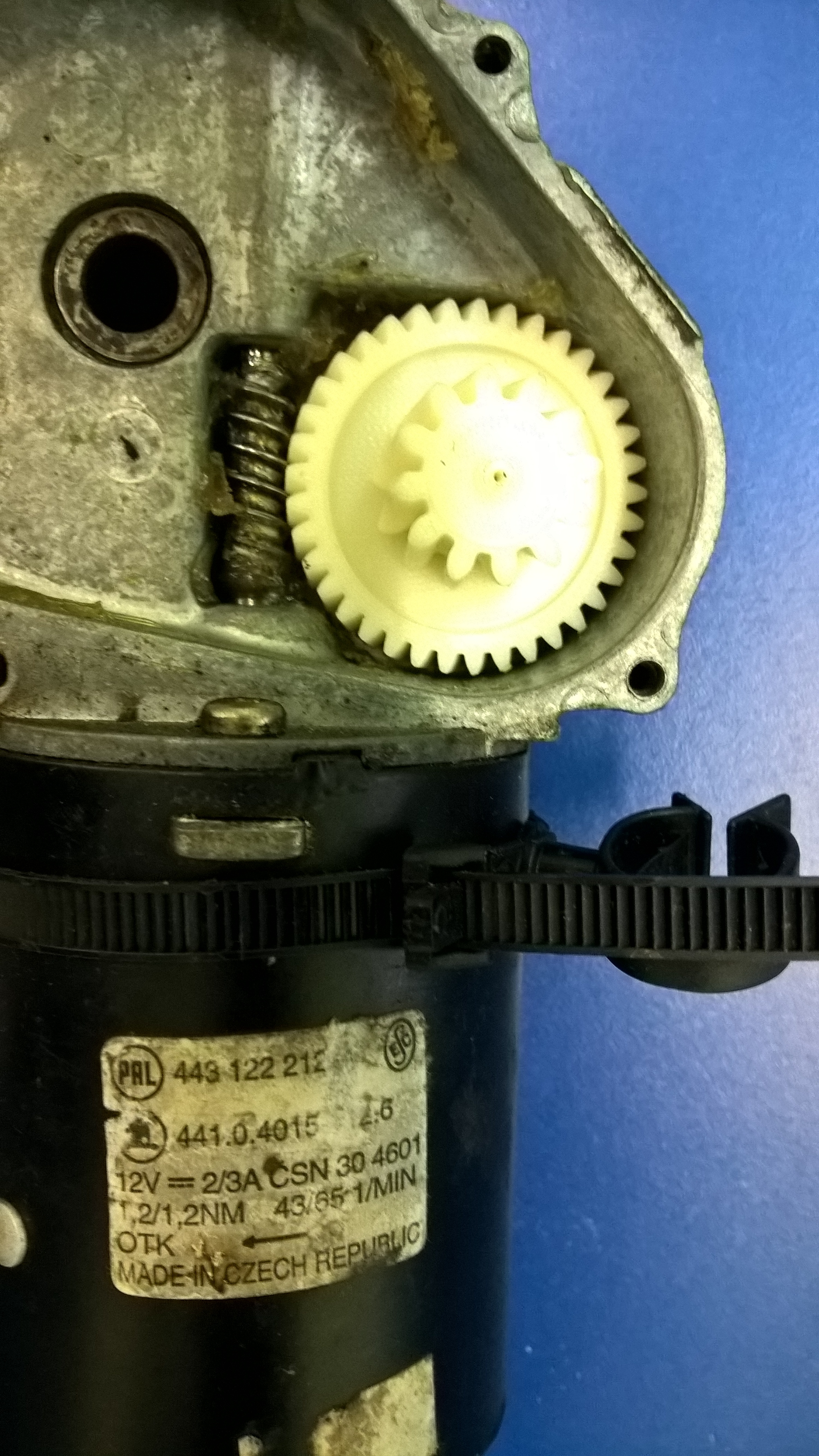

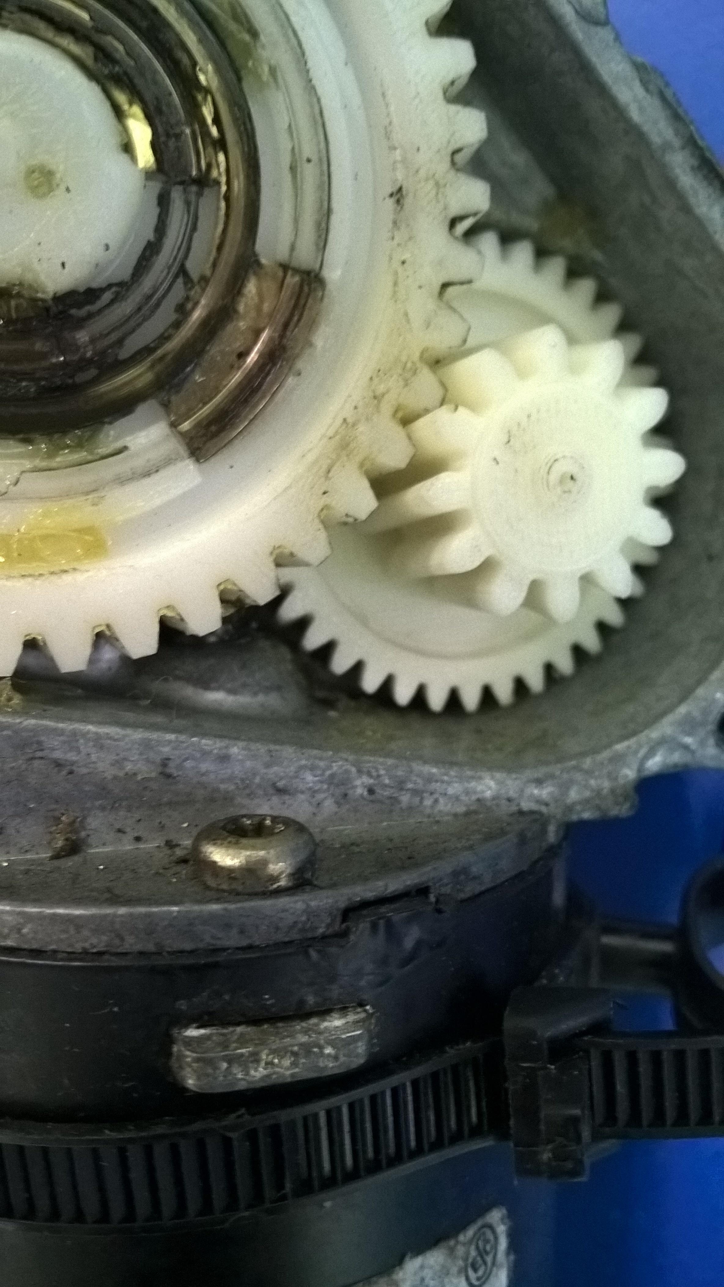

По причине длительного отсутствия эксплуатации и 'закисания' вращающихся элементов, при включении была повреждена шестерня привода стеклоочистителя а/м Skoda.

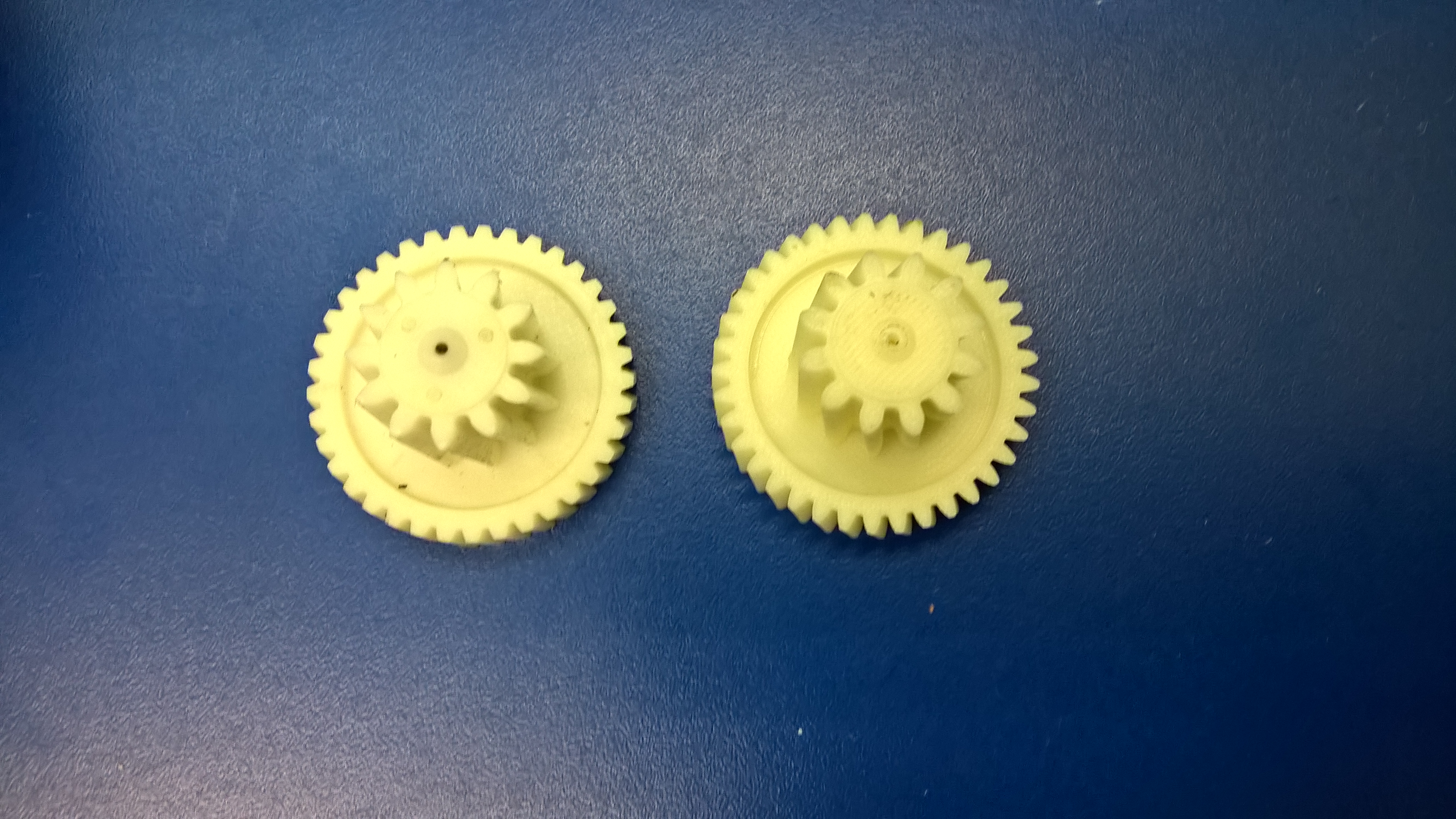

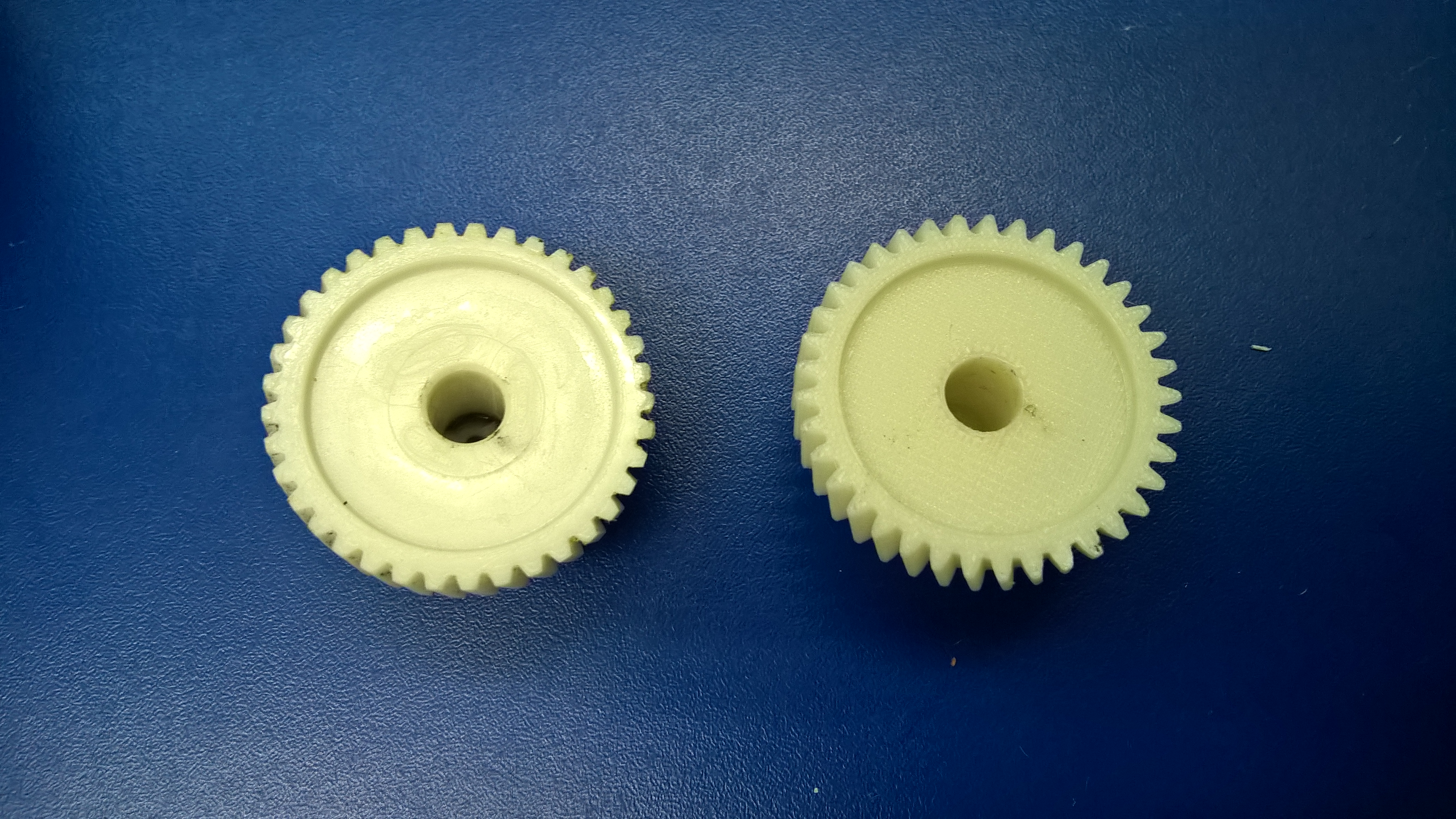

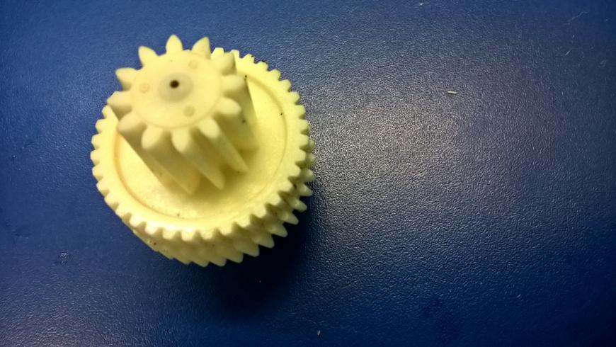

По просьбе владельца была изготовлена новая шестерня двигателя дворника.
При моделировании был восстановлен изначальный диаметр шестерни привода стеклоочистителя.

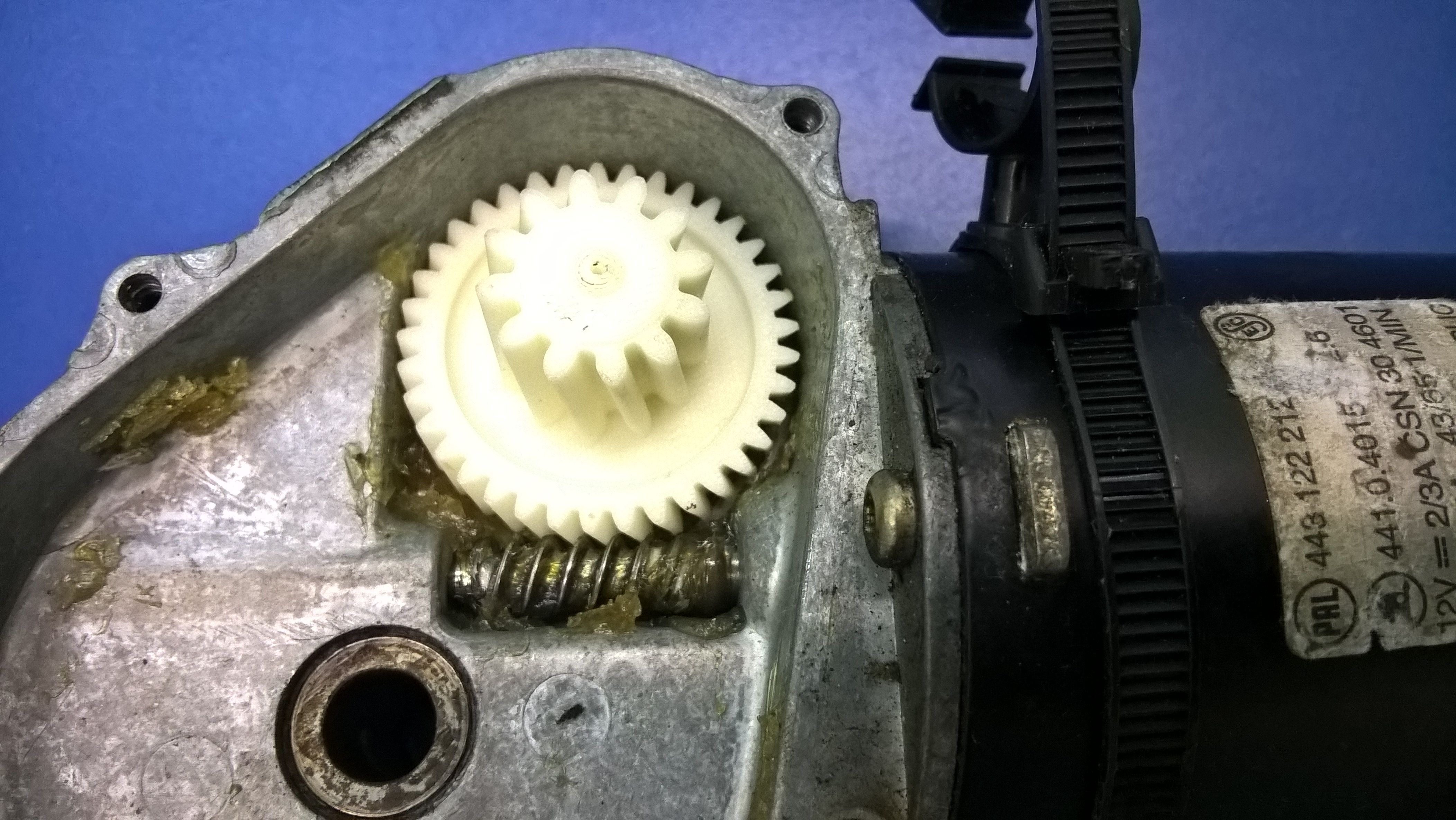

Деталь была установлена на место. Работоспособность проверена.
