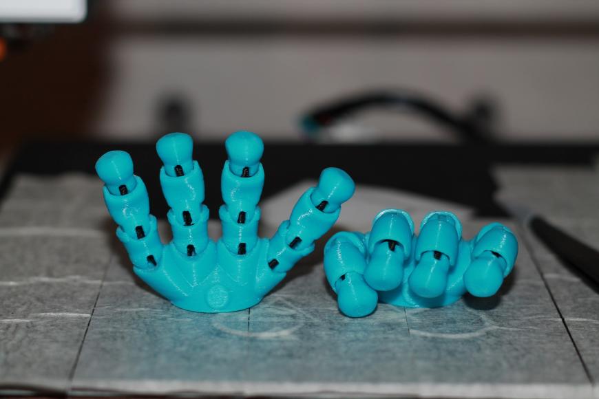

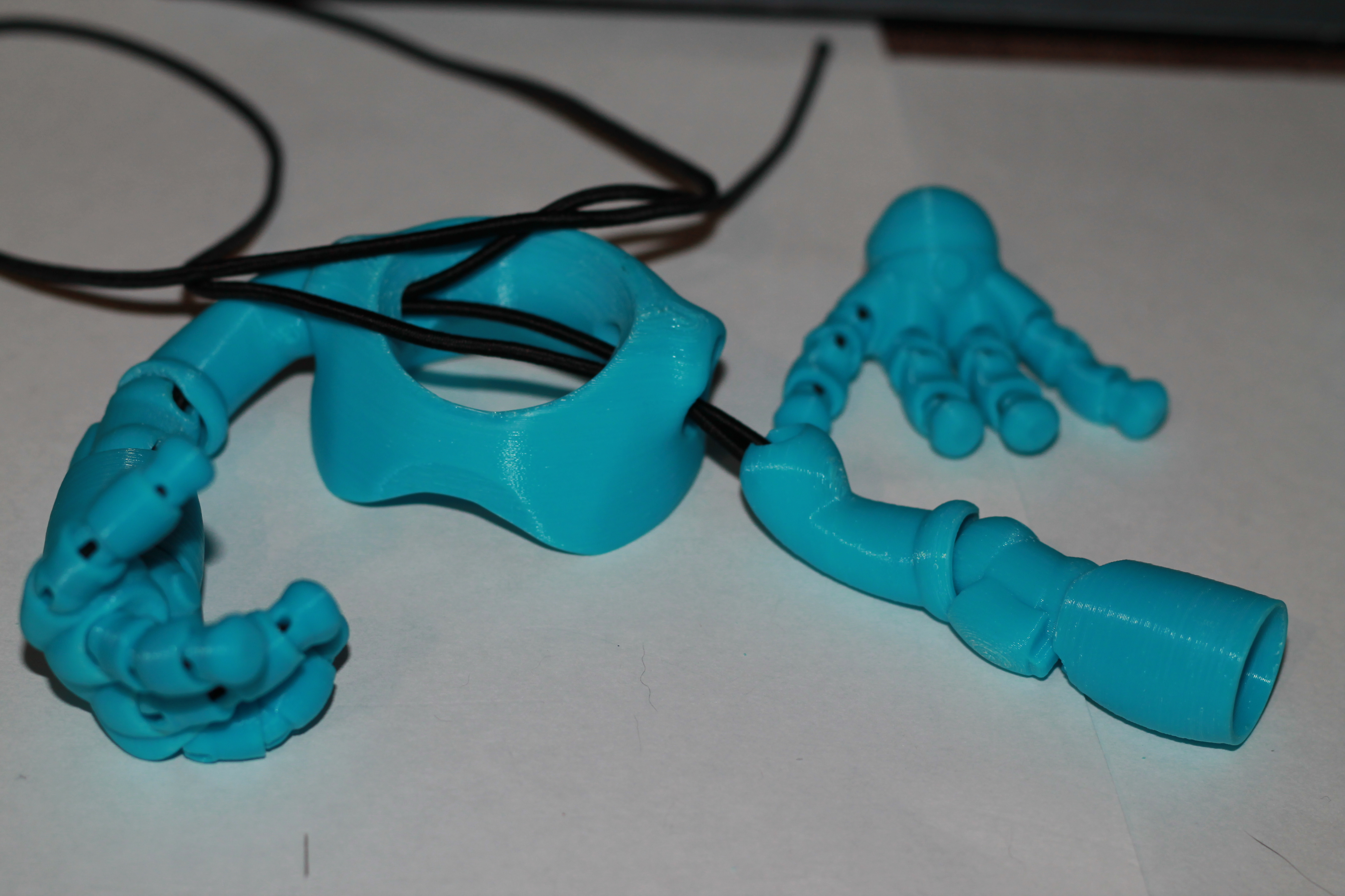

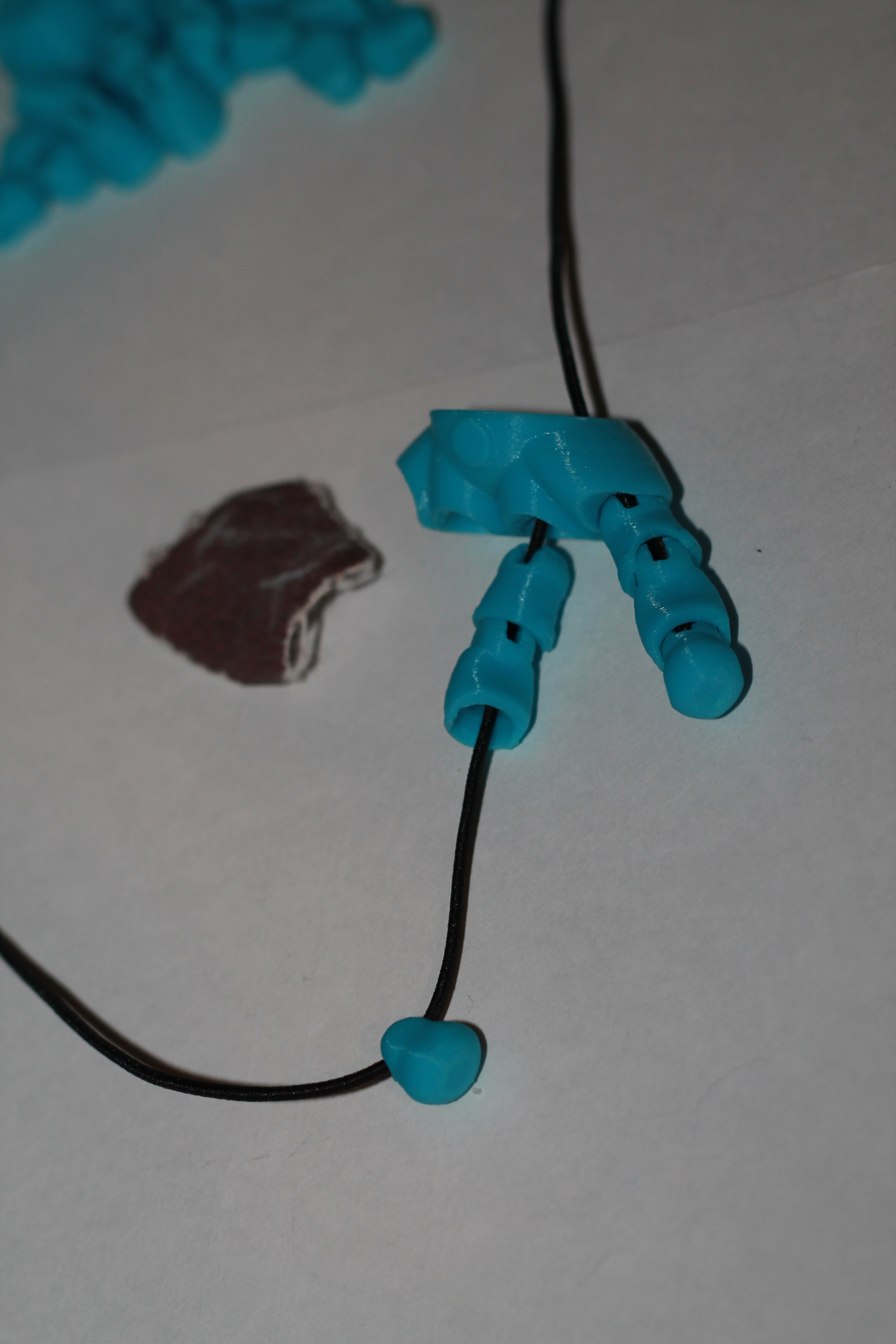

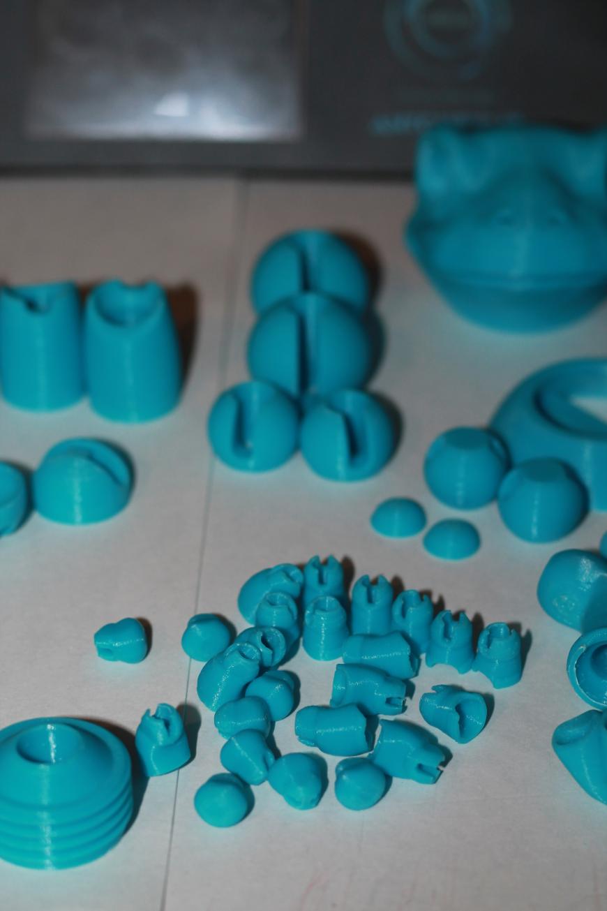

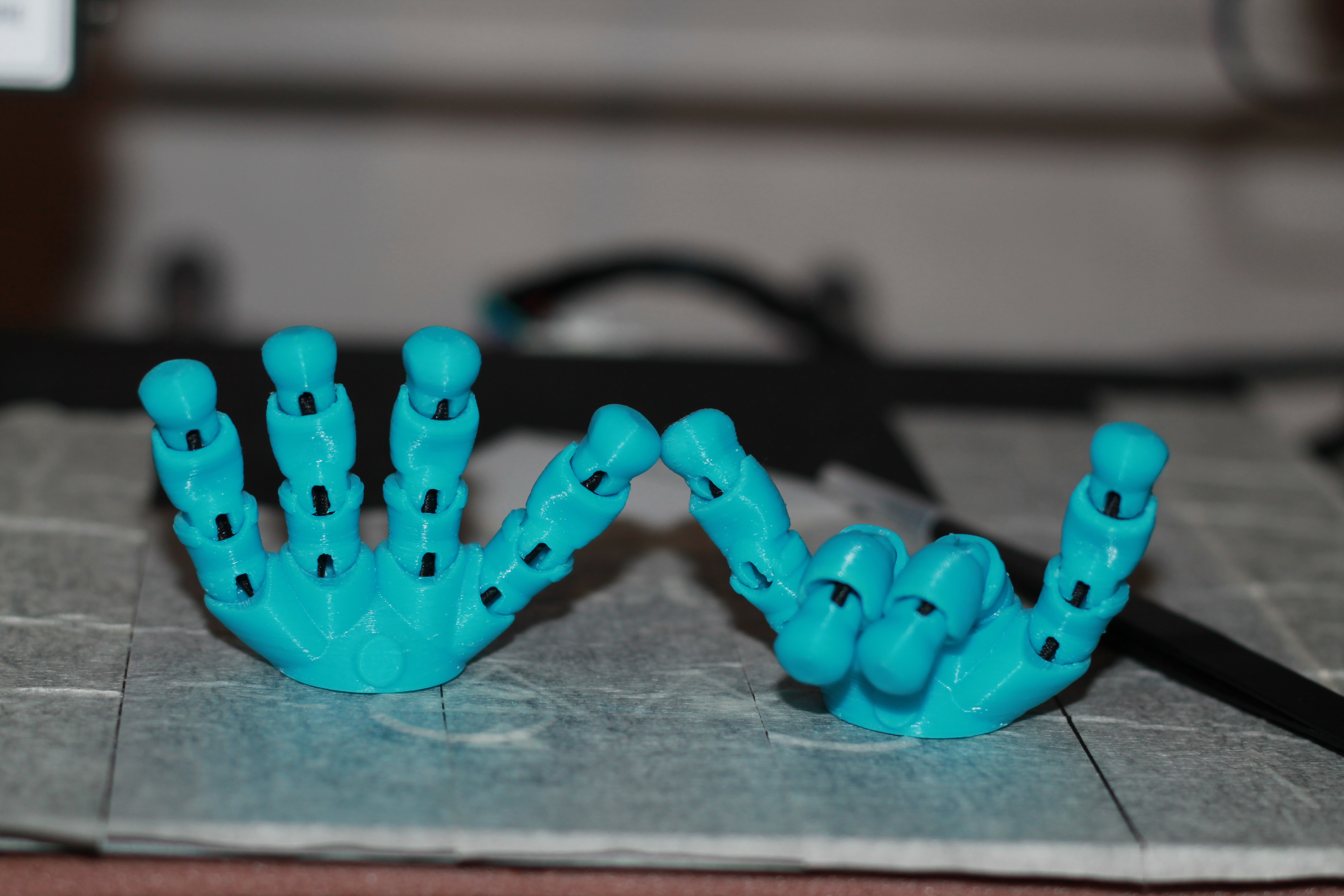

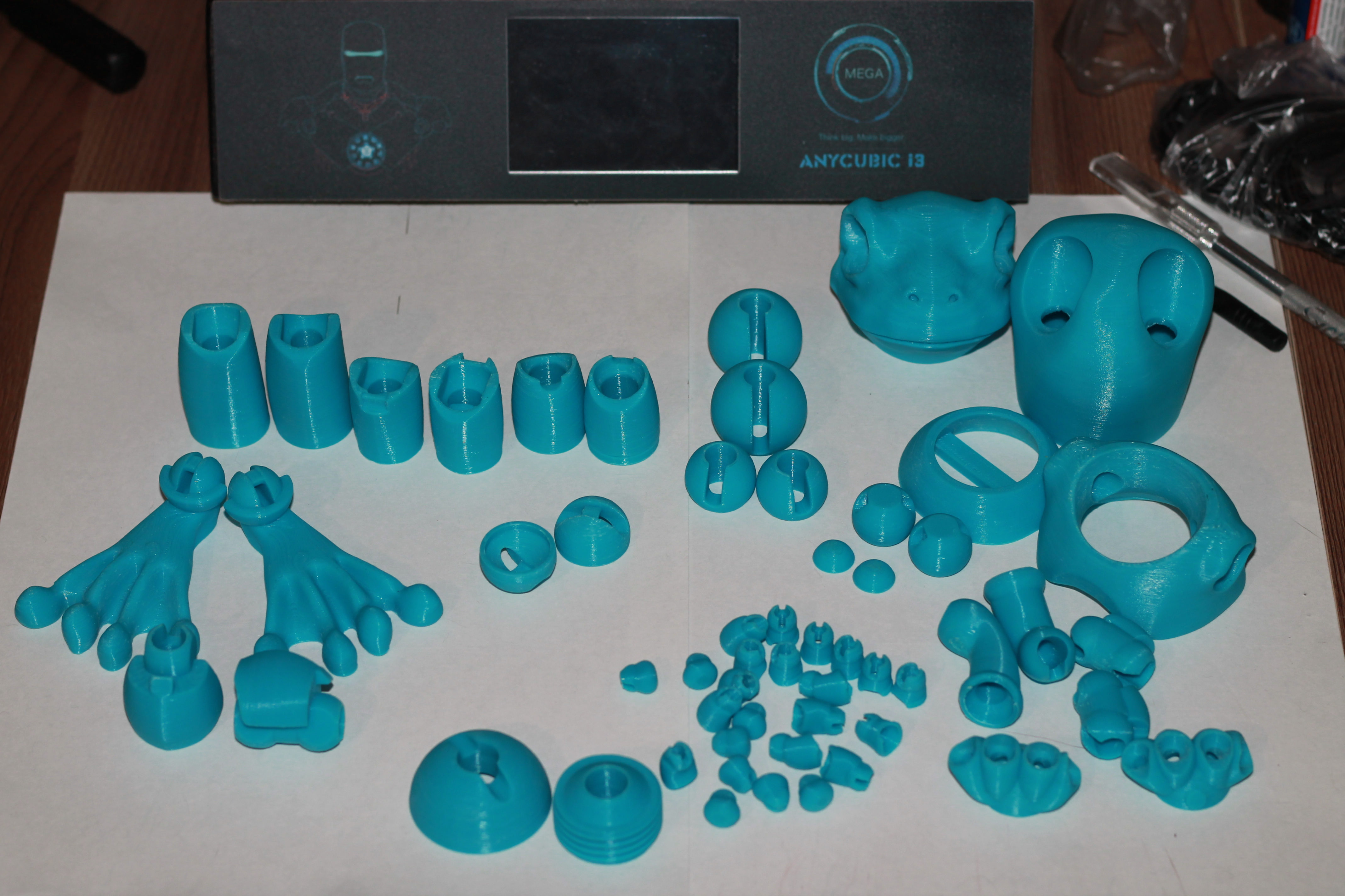

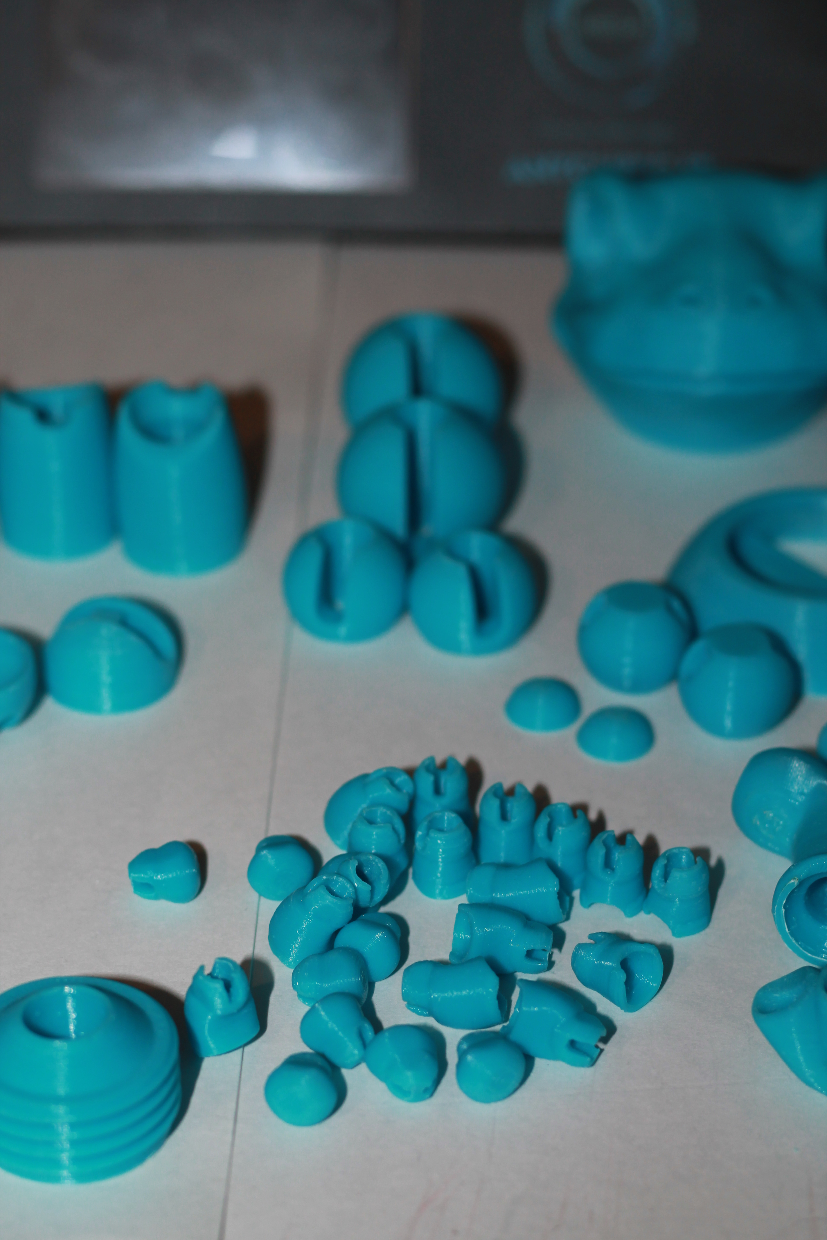

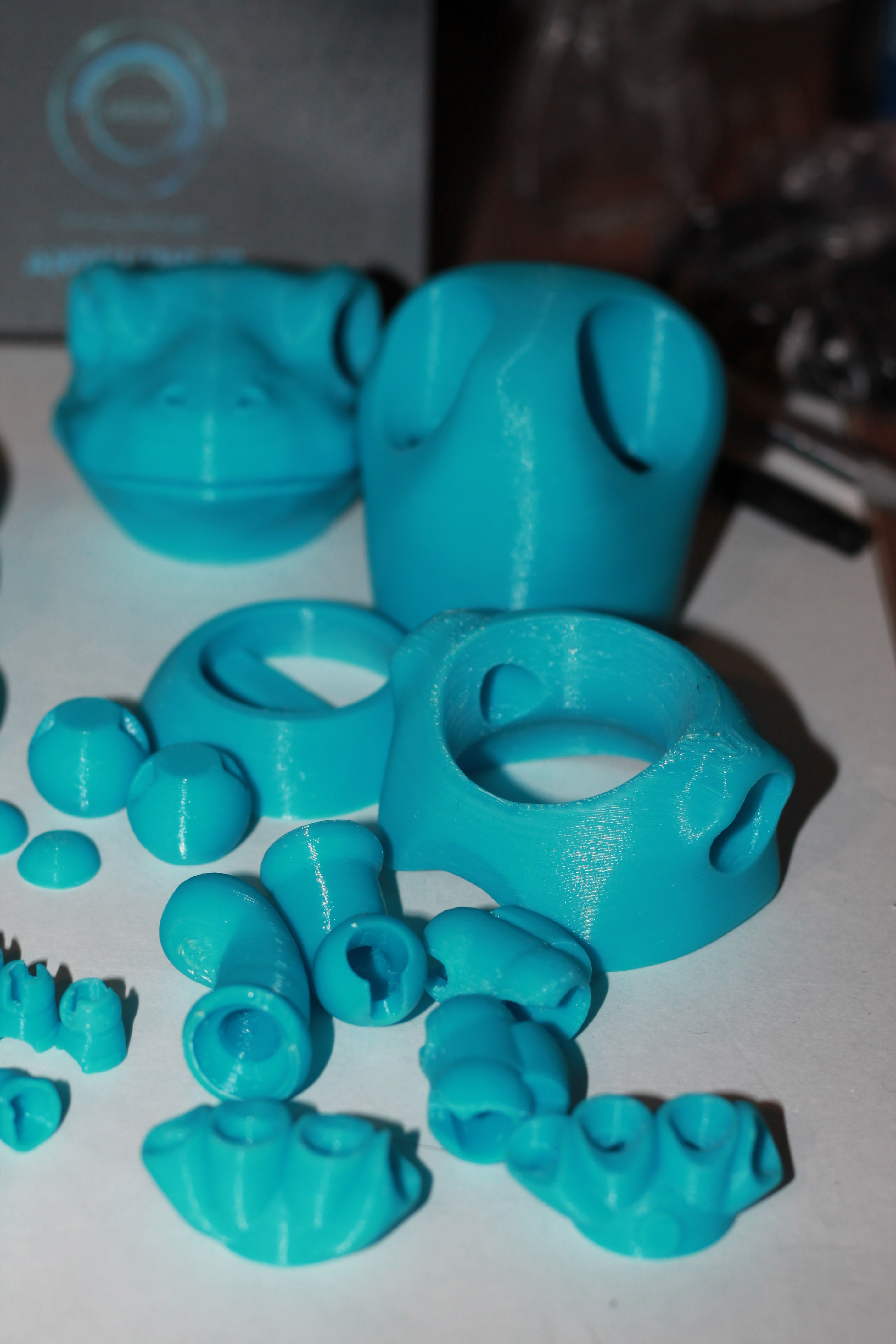

Попросили меня найти оригинальную лягушку. она была найдена здесь 1. Вот все, что было распечатано2. Детали ближе3. Еще4. Еще5. Для сбора понадобились резинки разной толщины. 1 мм и 2 мм

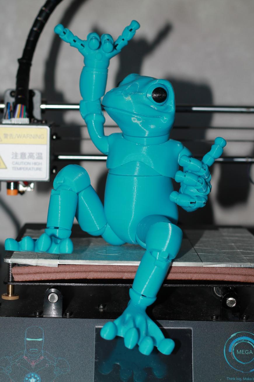

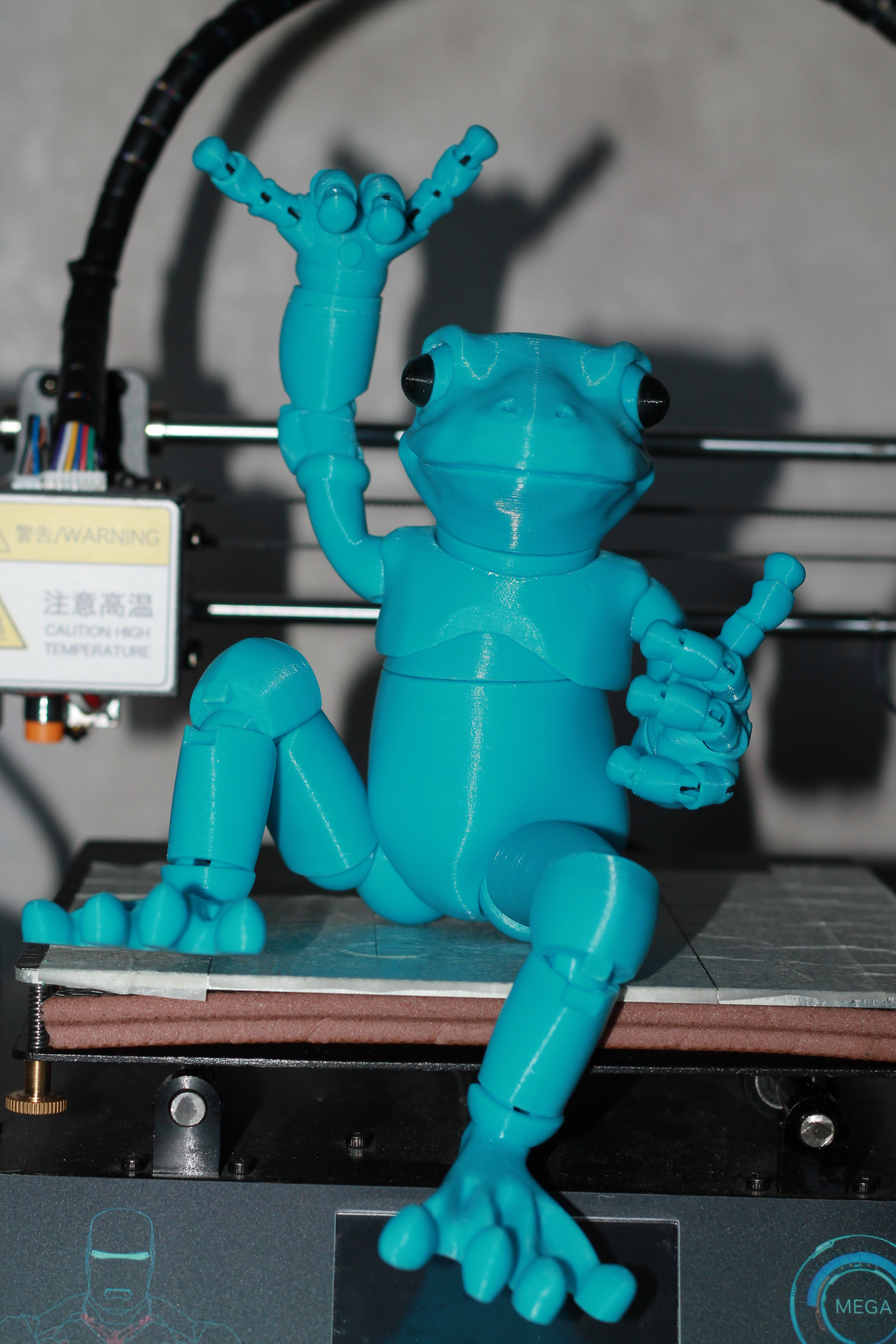

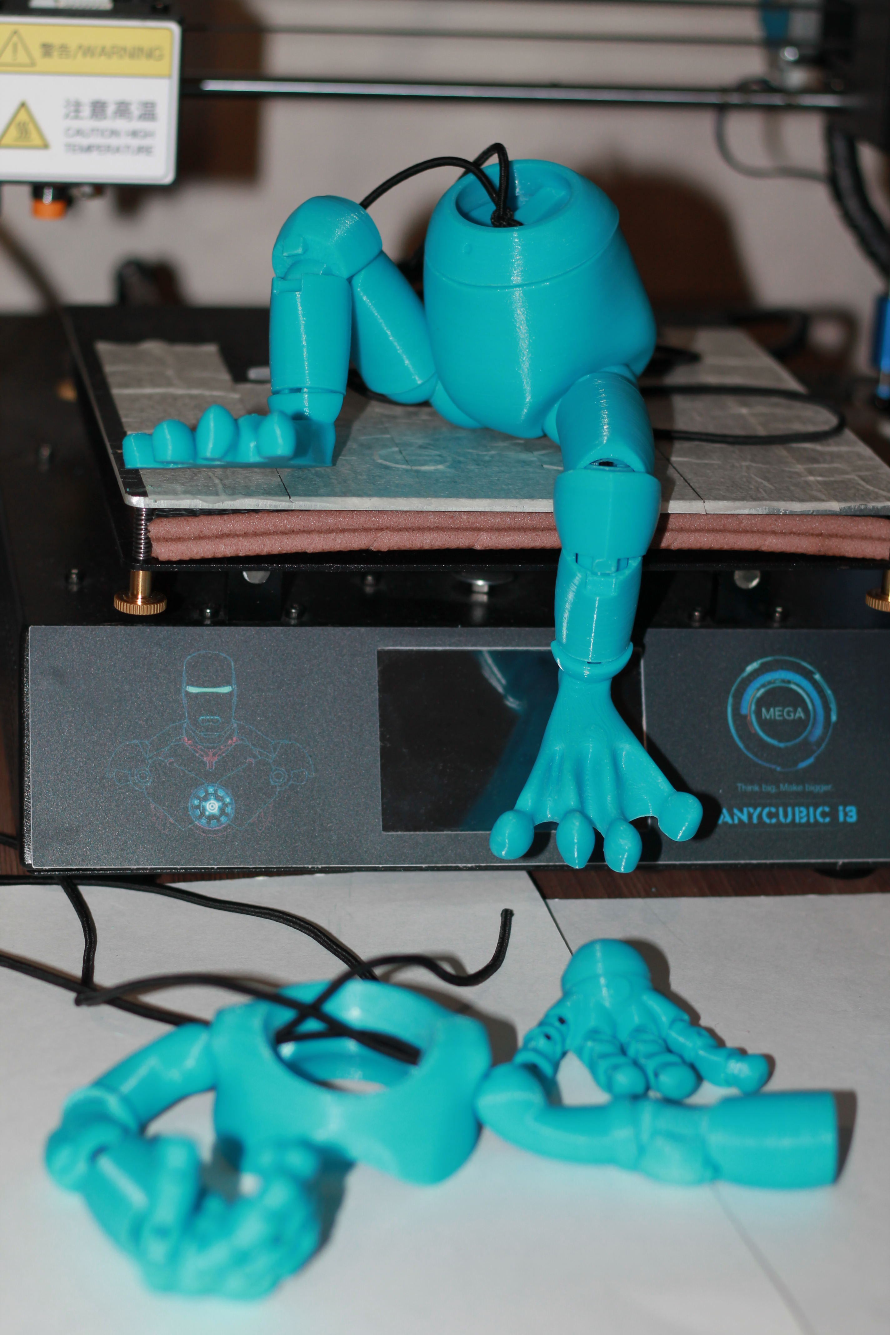

Начал с рук6. Так увлекся сборкой, что упустил этапы сборки ног и тела. Ноги крепятся к торсу, поэтому надо было быть внимательным...Автор этой игрушки утверждает, что чем больше вы натягиваете резинки, которые проходят внутри ног(и всех конечностей), тем они будут устойчивей и лягушка будет стоять. Но, чем сильнее я их не натягивал, тем больше и сильней они подгибались! На мой взгляд, все дело в коленном суставе. Его нужно слегка переделать, или переделать мои руки)) Ведь есть фото, на которых эти лягушки стоят...
7. Вот, что получилось в итоге!Пластик, синий ABS от Bestfilament. Температура стола - 105, экструдера - 235, слои от 0,17мм до 0,25мм
Опыт печати крайне мал, а работы в 3д редакторах и того меньше)
