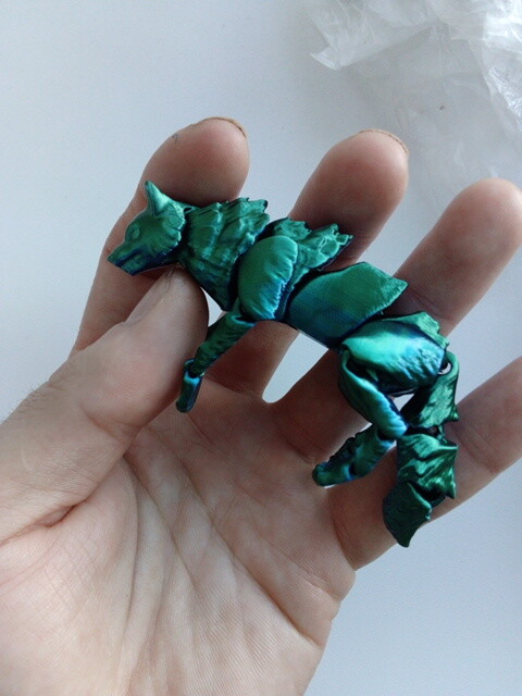

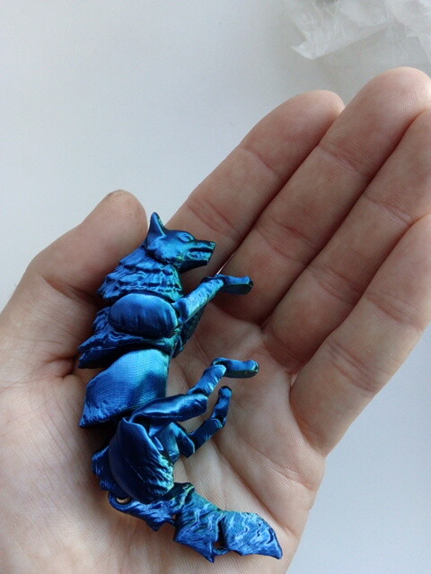

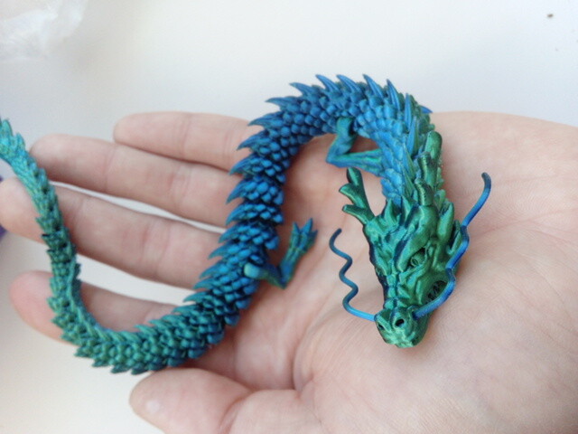

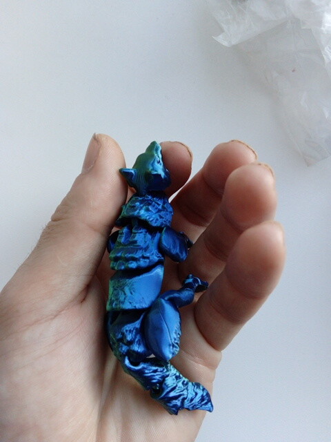

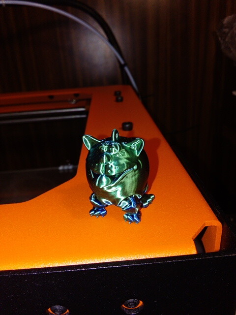

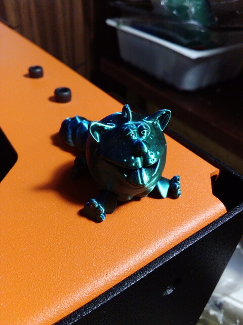

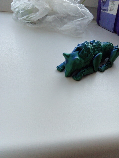

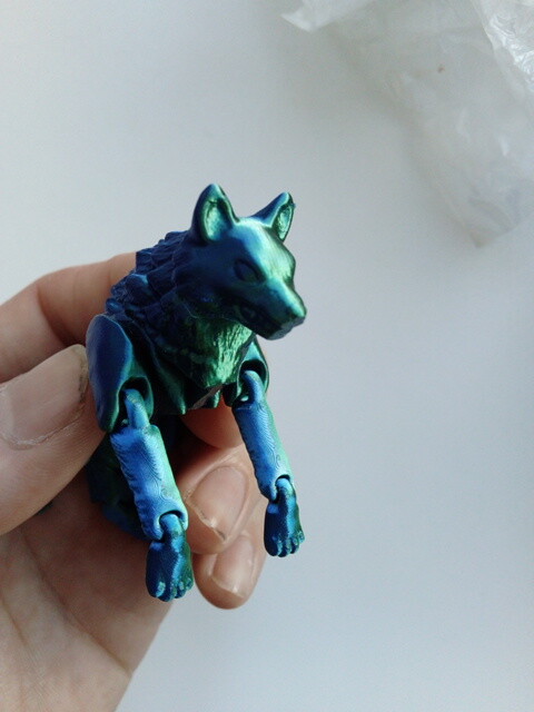

Режимы печати: латунное сопло от компании MELLOW  NF-V6 0.2мм  высота слоя 0.1 мм. температура сопла 190гр.С, стол стекло 4мм  разогрет до температуры 60гр.С с 4д клеем от компании 3д клуб, обдув модели 100%, скорость печати 20-25 мм./сек., ретракт 3.5мм. - 35мм./сек., слайсер PRUSA SLICER-2.5.0

 И волк с теми же настройками только высота слоя 0.08мм.
