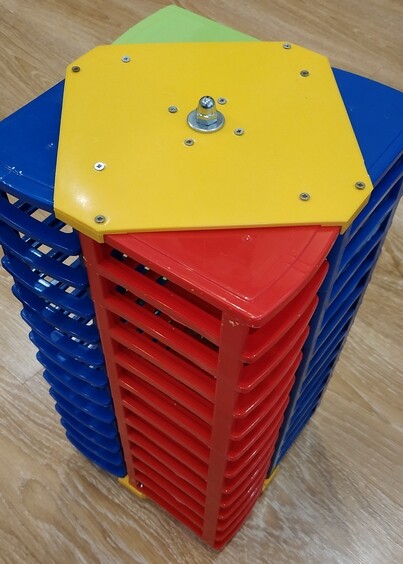

Вот такие прекрасные и дешевые кассетницы предлагает нам FixPrice.
FixPrice. Или продолжаем организовываться.

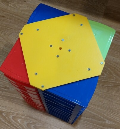

Вид сбоку.FixPrice. Или продолжаем организовываться.Каждая на 6 ящичков. Если снять верхнюю крышку, то можно вставлять одну в другую - я сделал по 12 штук.
FixPrice. Или продолжаем организовываться.Сделал крепление верха.FixPrice. Или продолжаем организовываться.Сделал крепление низа с канавкой для шариков.FixPrice. Или продолжаем организовываться.Оно же и часть основания без ножек. Шарики лежат давным давно - собирался использовать для Lego GBC.FixPrice. Или продолжаем организовываться.Это уже собранное основание. Ножки приклеил на дихлорметан.FixPrice. Или продолжаем организовываться.Закрепляем ось сверху.FixPrice. Или продолжаем организовываться.Проложим шайбу.FixPrice. Или продолжаем организовываться.Закрепим основание.FixPrice. Или продолжаем организовываться.Все готово.FixPrice. Или продолжаем организовываться.Начинаем обживать.FixPrice. Или продолжаем организовываться.Верх.FixPrice. Или продолжаем организовываться.Низ.Печать была из переходного ABS Greg.
