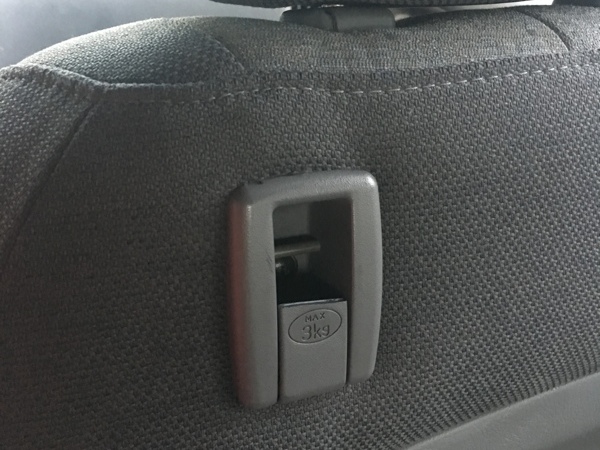

Года два назад мои 'хорошие' друзья сломали крючок в спинке кресла в машине.Я, конечно же, расстроился. Но, так как я его практически не использовал, замену ему сразу искать не стал. Потом вообще про него забыл. А потом мне в руки попался Ультимейкер 2+. Что же можно распечатать в свободное время? Конечно же крючок!

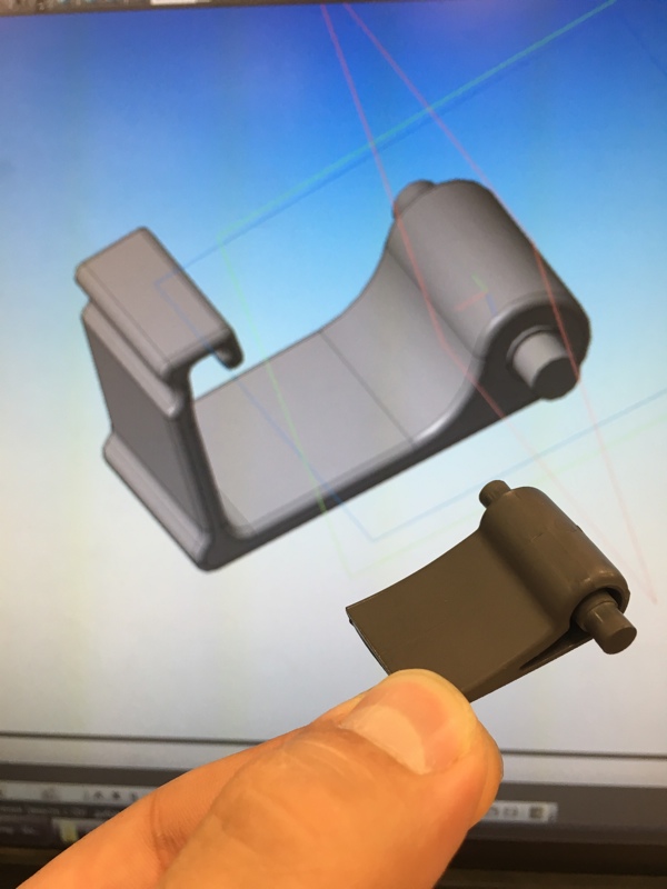

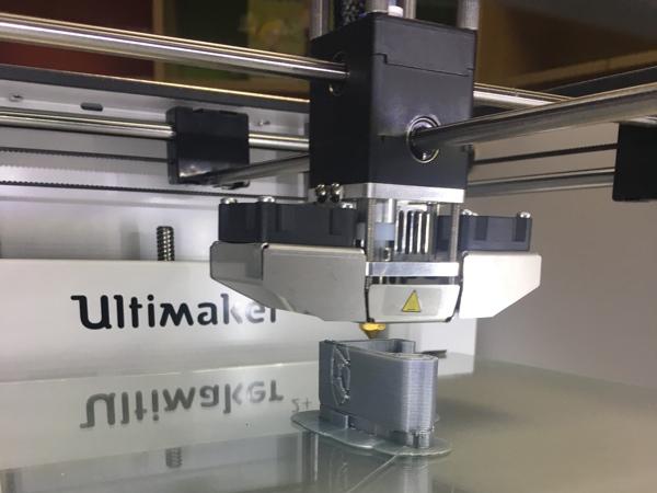

Первое, что я сделал — открыл свой любимый Компас 3Д и начал творить! К сожалению, сломанная часть за эти два года куда-то делась, но была основа, в которой крепится этот крючок. Взял в руки линейку и напряг память. Руки сами нарисовали это:Оставалось дело за малым: дойти до принтера и отправить творение воплощаться в жизнь.Настройки печати:
PLA Silver metallic
Сопло 0,8 мм
Слой 0,4 мм
Стенки/дно/верх 2,1 мм
Заполнение 20%
Температура печати 200°
Температура стола 60°

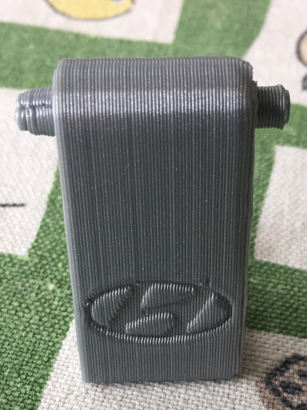

Результат можно увидеть на фото. Видно, что ось вращения крючка с одной стороны поплыла из-за недостаточного обдува и высокой скорости печати.Результатом я доволен. Свою задачу он выполняет.Модель лежит тут: http://3dtoday.ru/3d-models/khobbi/avtomobili/kryuchok_hyundai_elantra_xd_/
Оригинальный каталожный номер: 88731-1C000LT.
