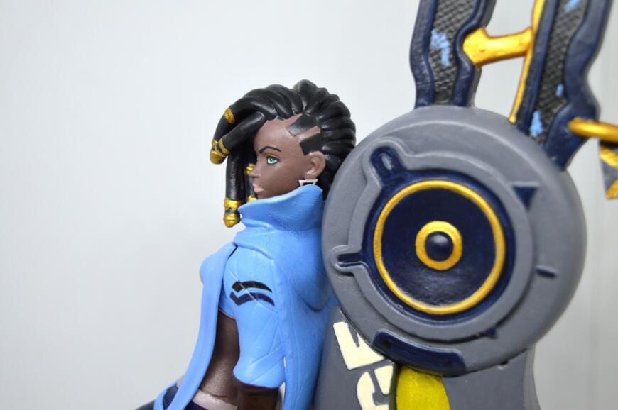

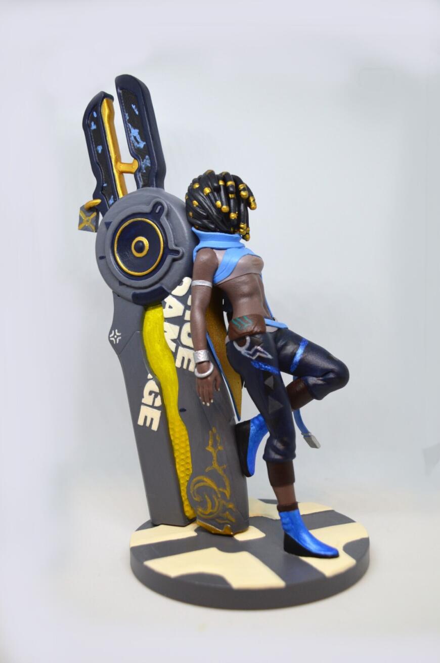

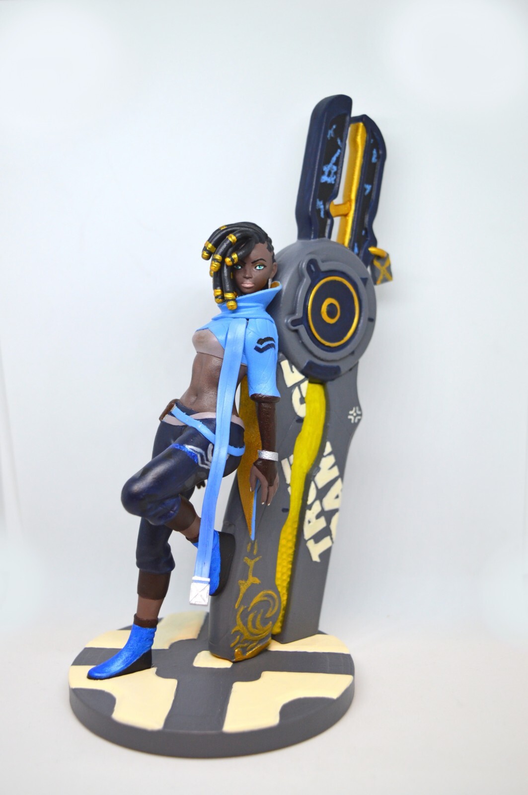

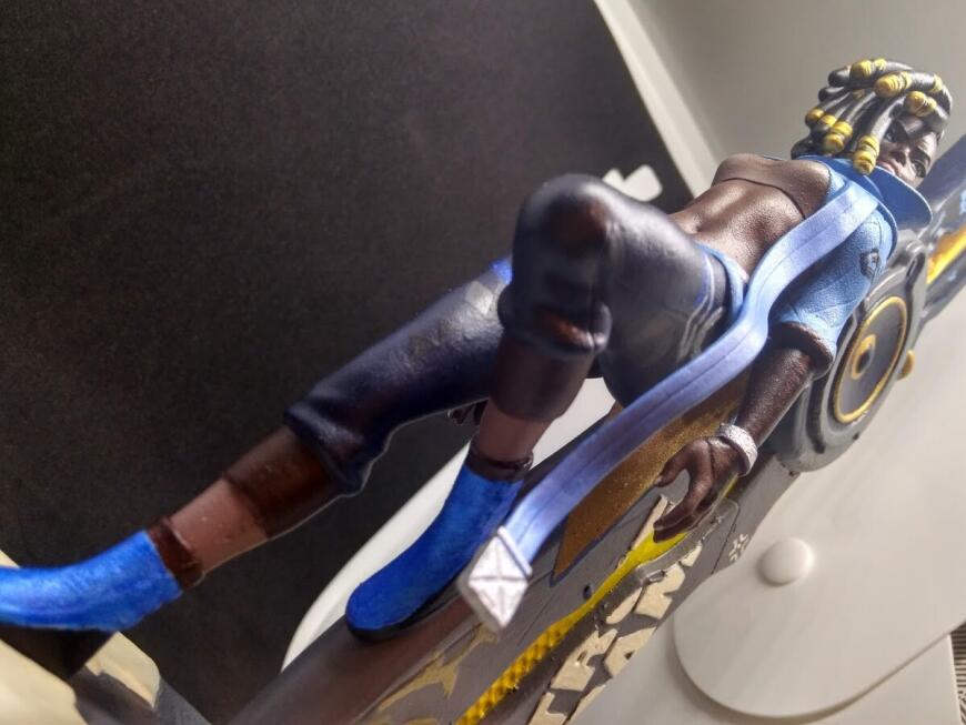

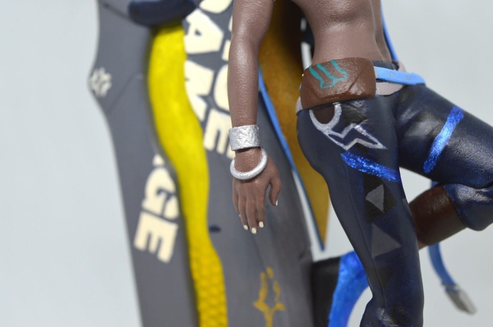

Фигурка True Damage Senna из игры League of Legends
Смола - Anycubic Green, слой 0.05, время вроде 7 сек. на слой. (хотя когда давненько только открывал смолу, ей и 5.5 было достаточно)
Акриловый грунт Kudo, акриловые краски и кисти, матовый лак.
Тело из 8 частей, пуха из 5 + подставка.
Зазоры на стыках не предусмотрены, как потом выяснилось, и предусматривать их пришлось пару дней с бормашинкой...В планах переделать модельки с учетом возможной паразитной засветки и печатать для всех желающих!
