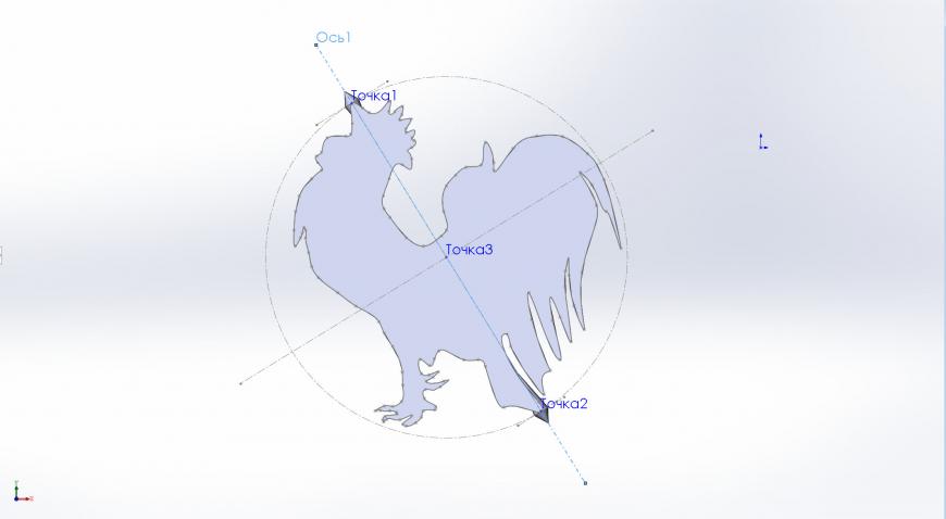

Петушок.
Прикидываем размеры в голове, смотрим в поисковиках силуэты петухов и рисуем что-то похожее в программе для настоящих дизайнеров 'Твердые работы';) Самым трудным оказалось сделать силуэт так, что бы в него вписалась ось вращения и он оставался бы похожим на петуха.

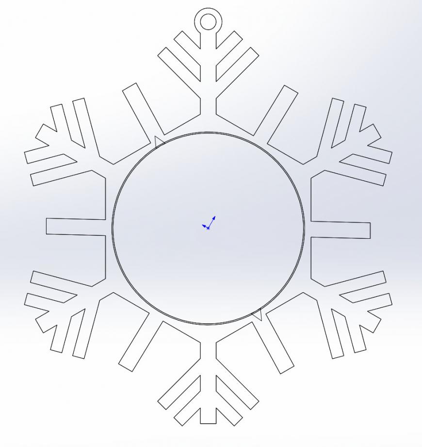

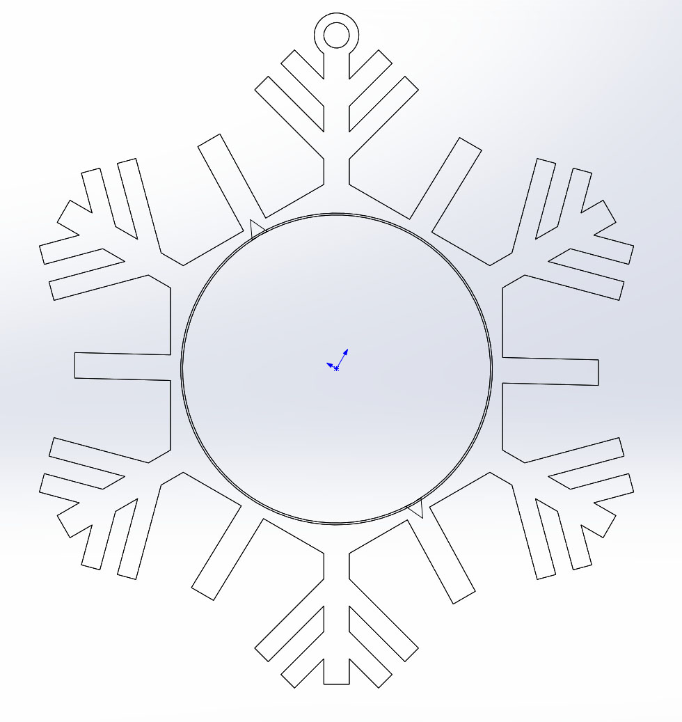

Дальше снежинка.
Снежинка = лед, а лед = кристалл => Снежинка должна быть угловатая и обладать некоторым порядком симметрии, пазами для петушка и крепежным элементом совместимым непосредственно с елкой или ниткой. Добро. 'Твердый работы'. Погнали:
Елочная игрушка своими руками. Конкурс 'Новый 2017 3D-год'

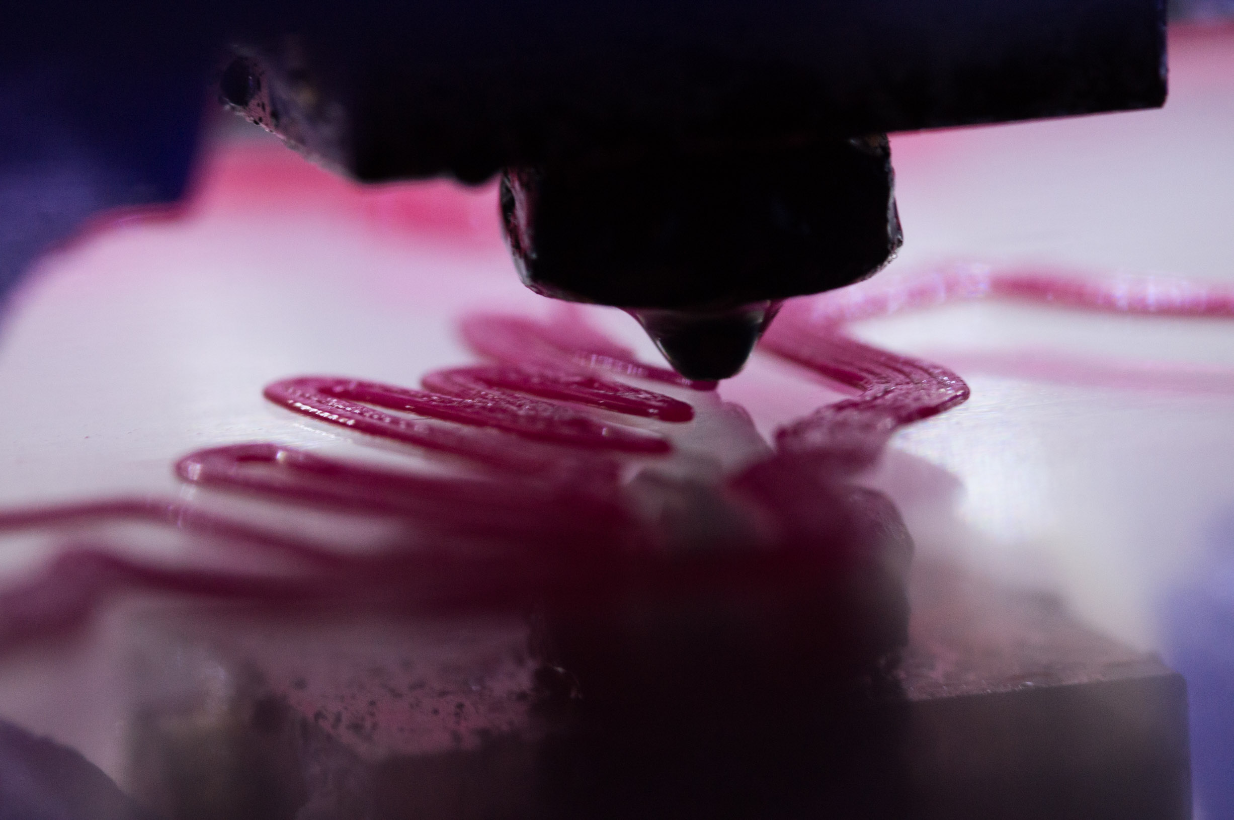

3. Модели есть, сборка крутится. Пора печатать.
CURA MZ3D edition (да, я ленивый):
Снежинку печатаем грубо, исходя из соображений, что в ней 'простые' нависания:
слой 0.3 мм, сопло 0.4 мм, ширина экструзии 0.5 мм, 230 градусов без обдува. PLA Bestfilament White ( Geek fil/lament sea wave - те же настройки (О этот цвет!!! И плевать, что такого снега не бывает!)).

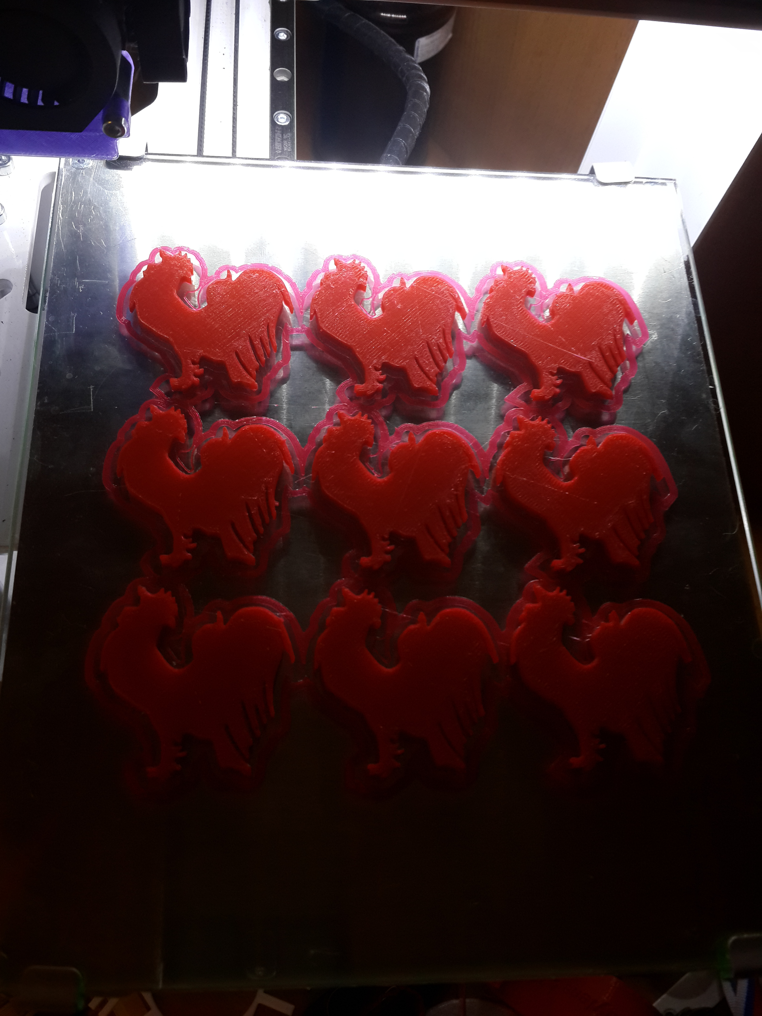

Петушка-вставку поаккуратнее печатаем:
слой 0.15 мм, сопло и ширина экструзии 0.4 мм, 220 градусов, без обдува. PLA PrintProduct Red.

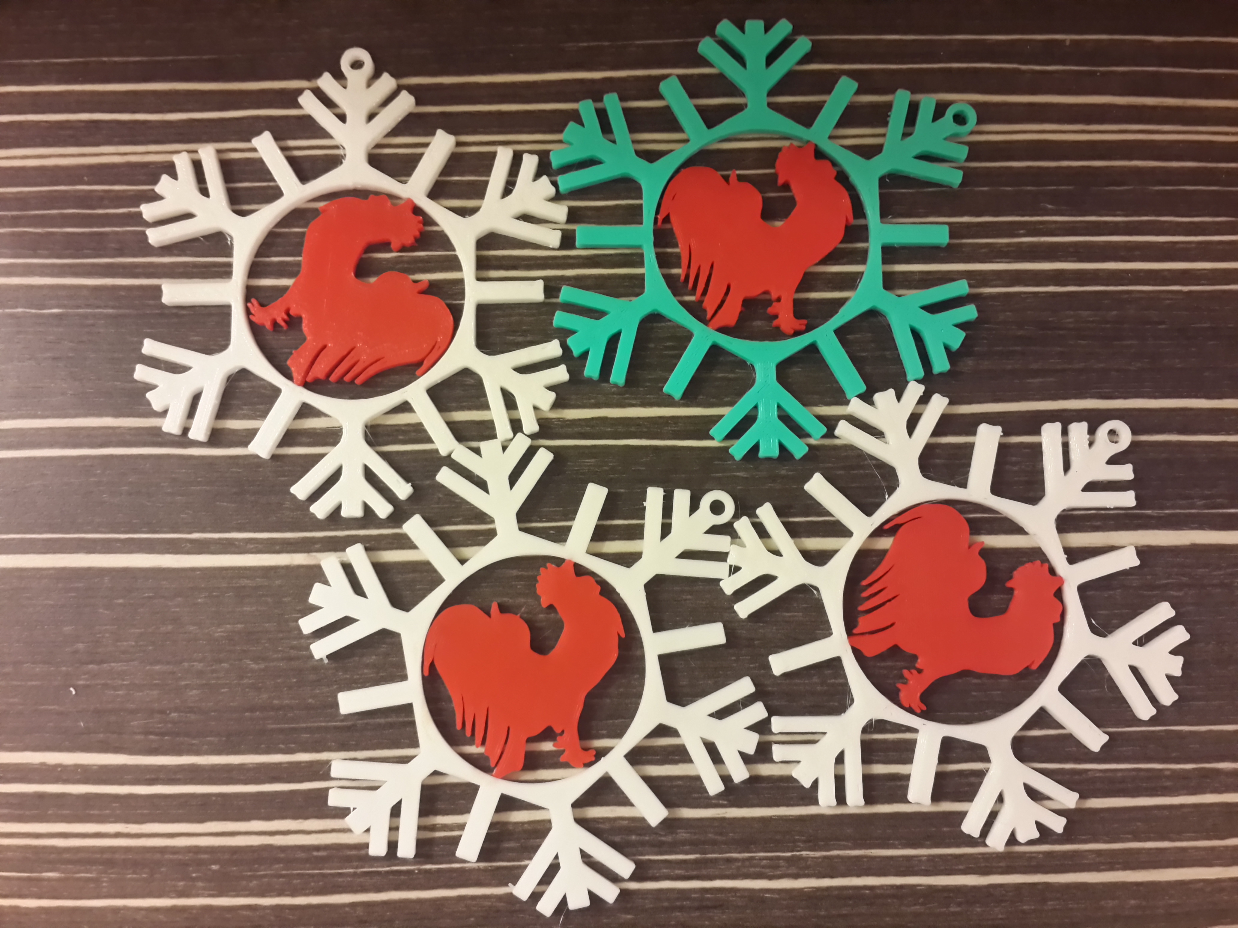

Делаем пару тестовых заходов. Пробуем пластик с 'ВАУ' цветом для снежинки.
4. Профит! Работаем!

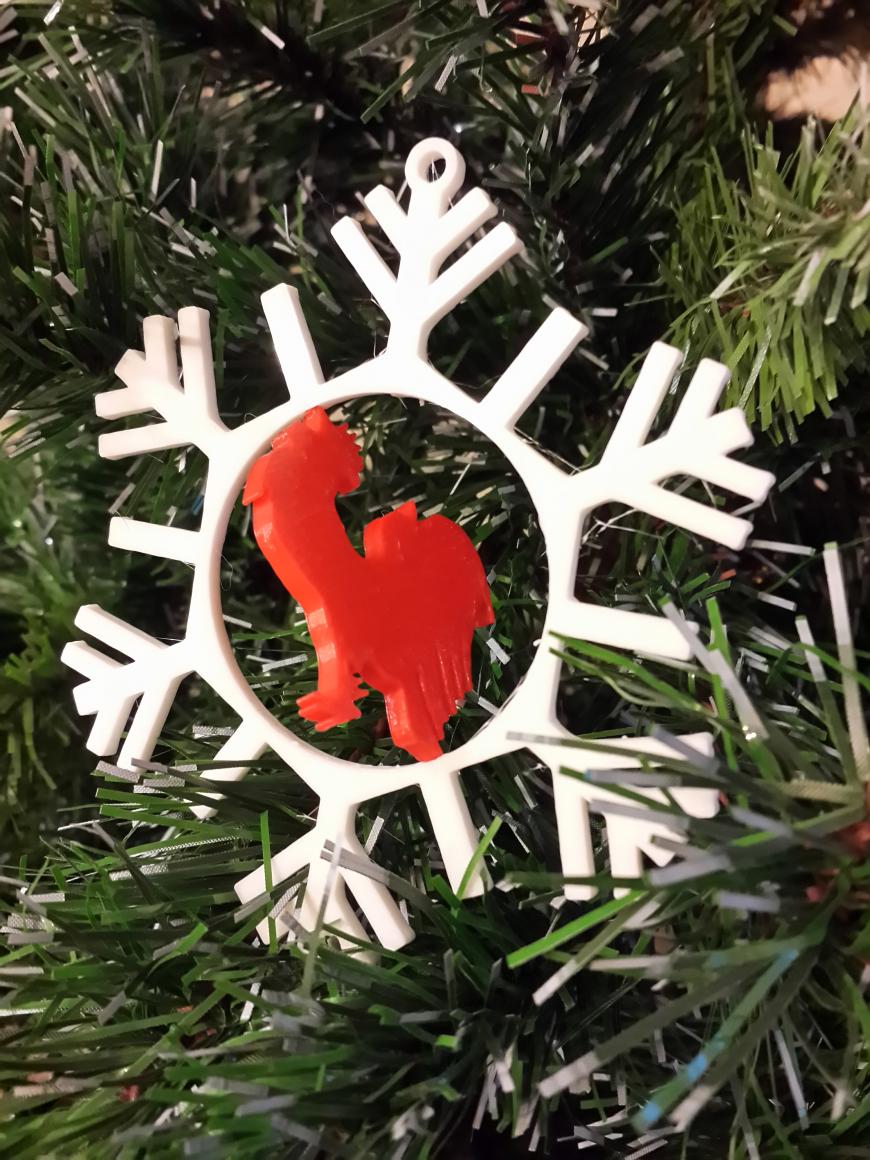

Итоги:
Получился собственноручно сделанный новогодний подарок.
Напечатано около 30 гироскопических снежинок с петушком и все раздарены!
Самым классным оказалось внезапно достать снежинку из кармана и подарить человеку на улице!
